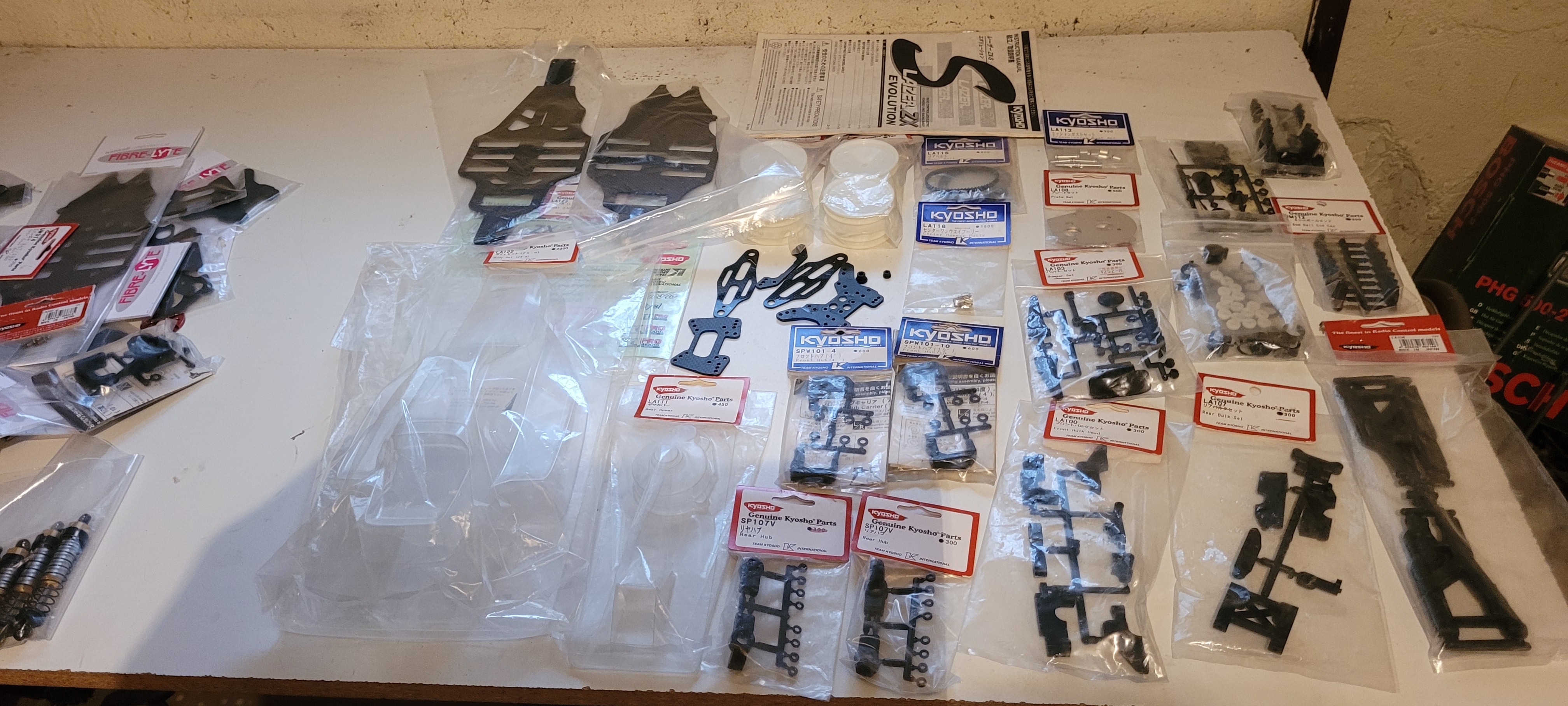

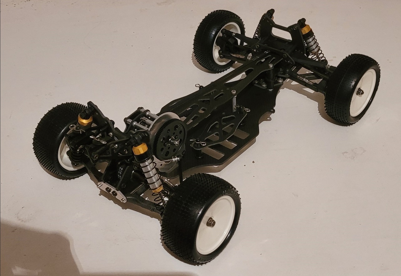

Donc j'ai pleuré et je me suis dit que le Graal ne serait jamais pour moi. Jusqu'à ce que je tombe sur un bon filon regorgeant de pièces de ZX-S neuves. J'ai d'abord pensé que c'était bien mais que ça ne permettrait pas de faire un ZXS Evo complet (j'ai même failli vendre les pièces sur IB :erk: :aille2: ) et puis en inspectant le lot de façon plus approfondie je me suis dit que c'était peut être jouable. Et après avoir tenté de combler les manques je crois que finalement ça va le faire :)

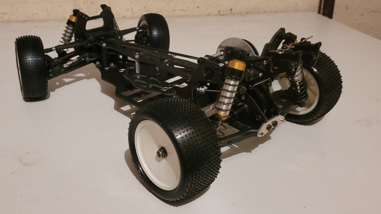

Une premiere photo de la voiture :gene:

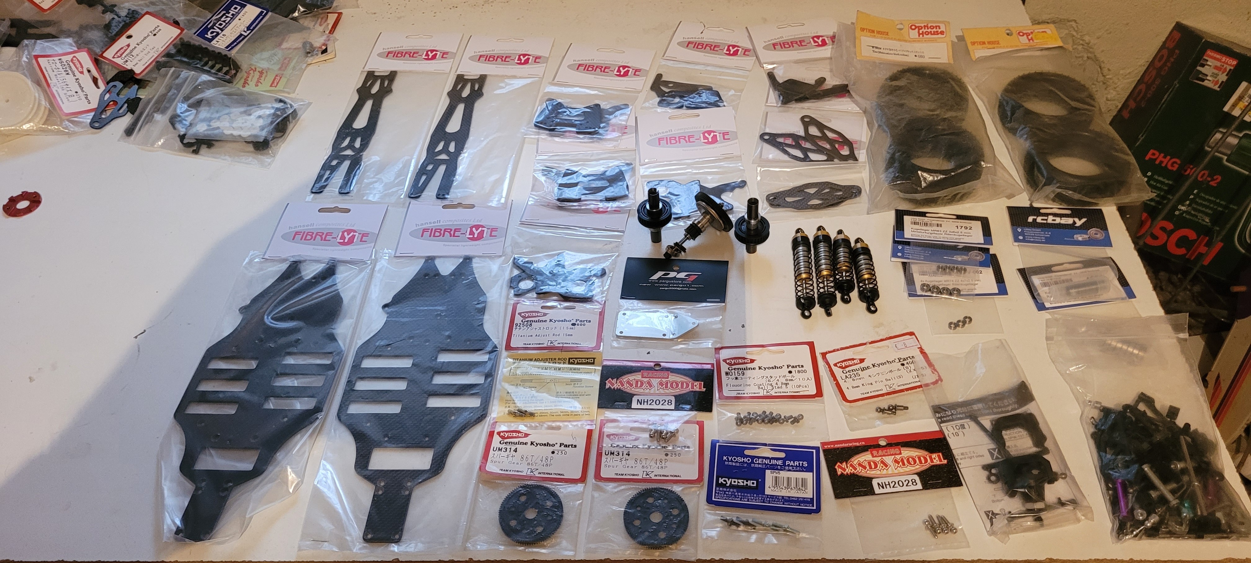

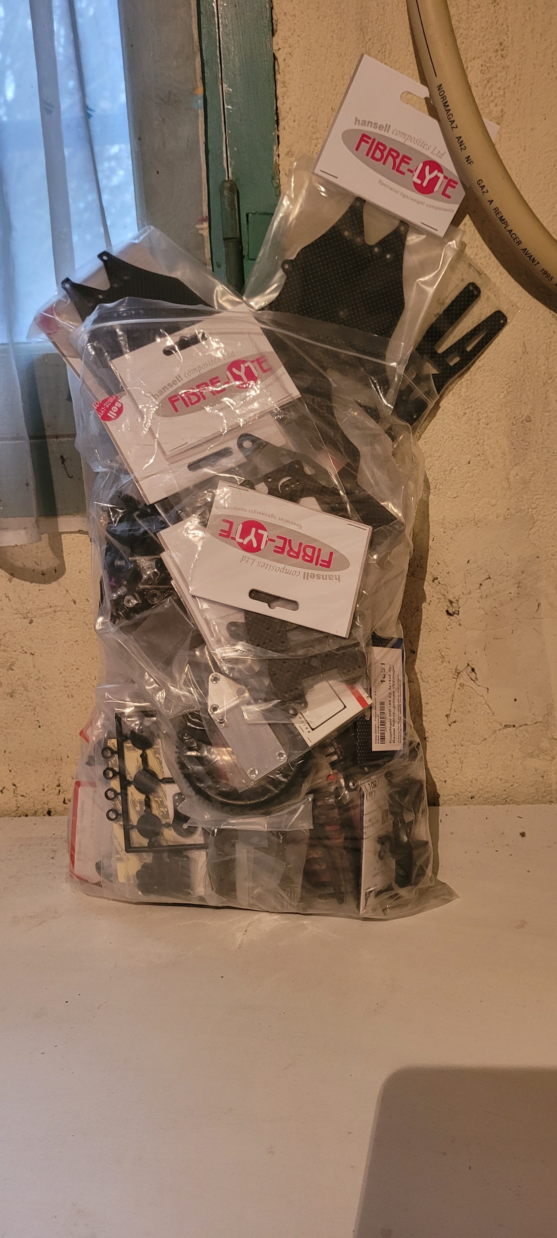

Le lot de pièces originales que j'ai réussi à avoir :
Ce que j'avais déjà et/ou que j'ai du acquérir par la suite :
Va falloir passer au montage.

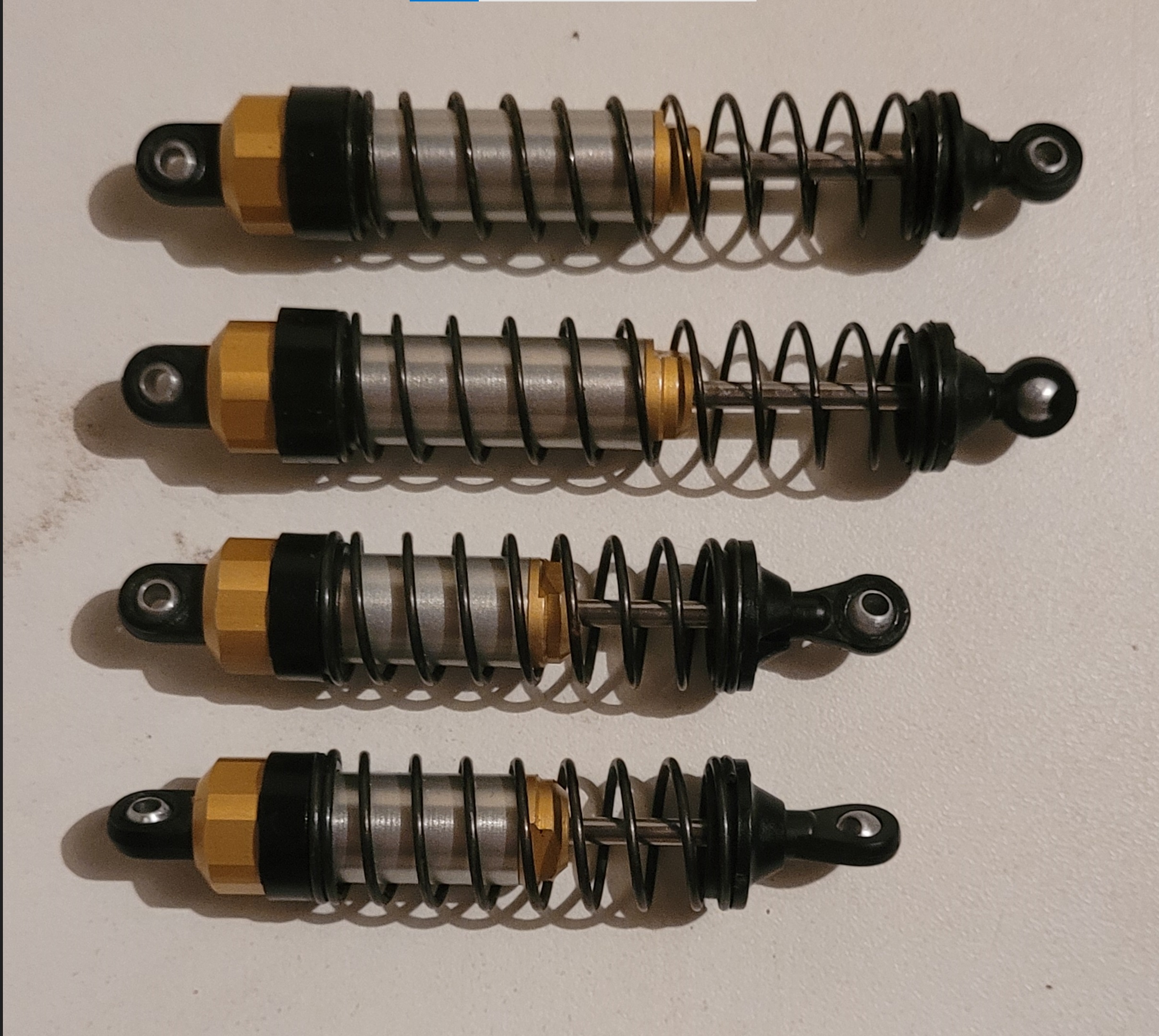

Voilà déjà des amortisseurs d'origine bien sympa :

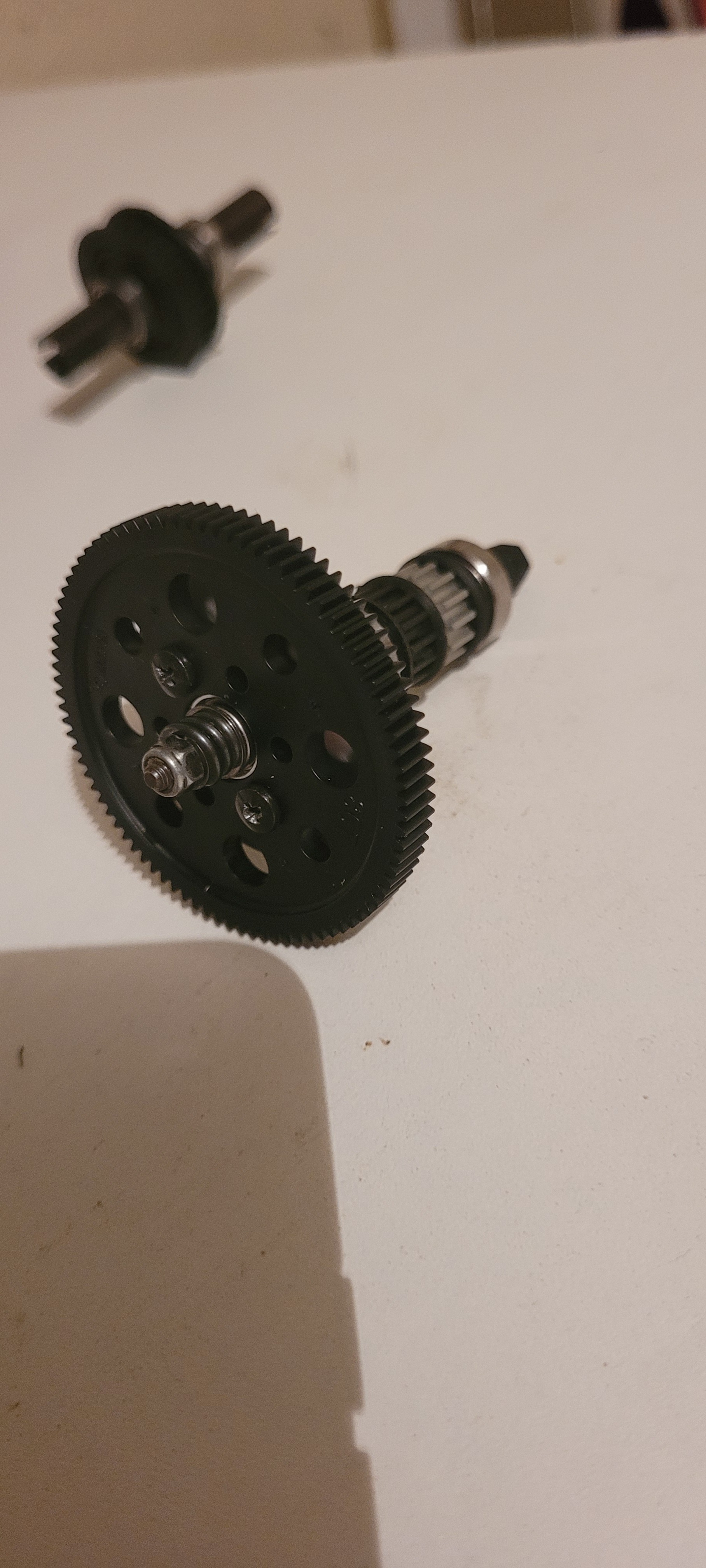

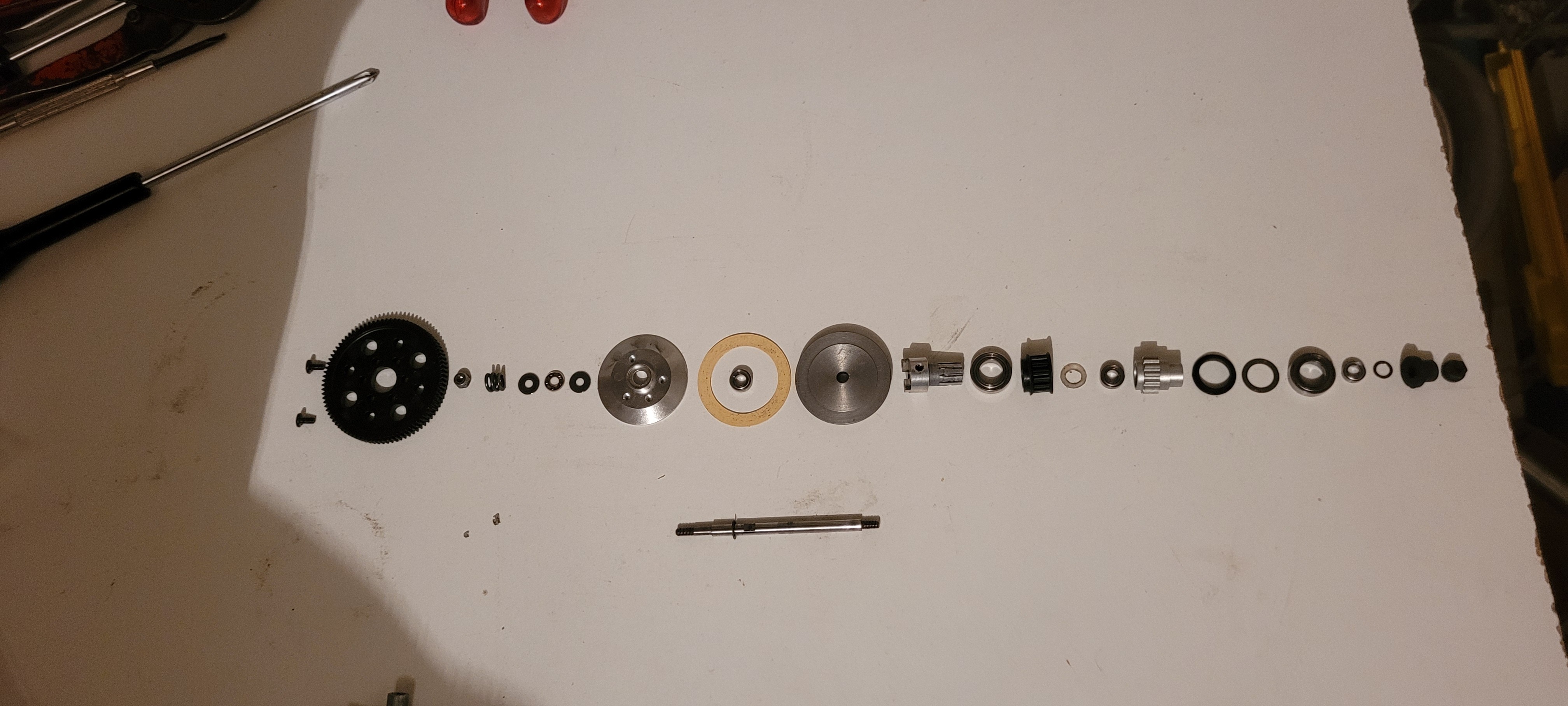

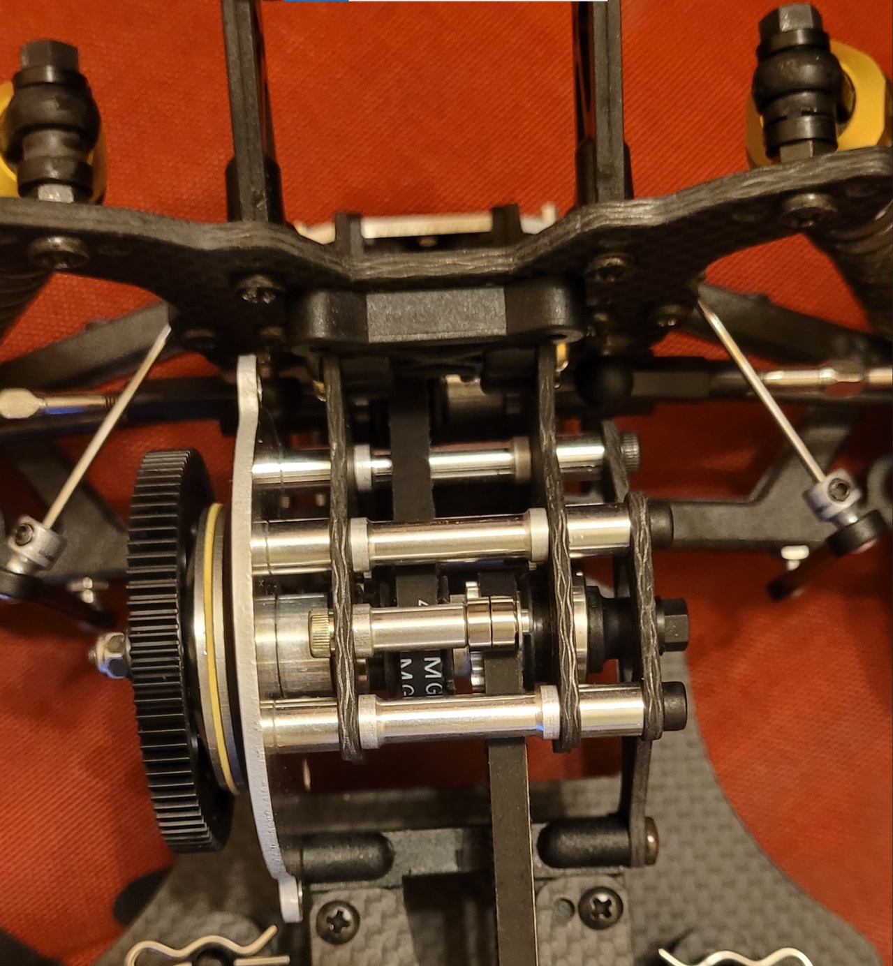

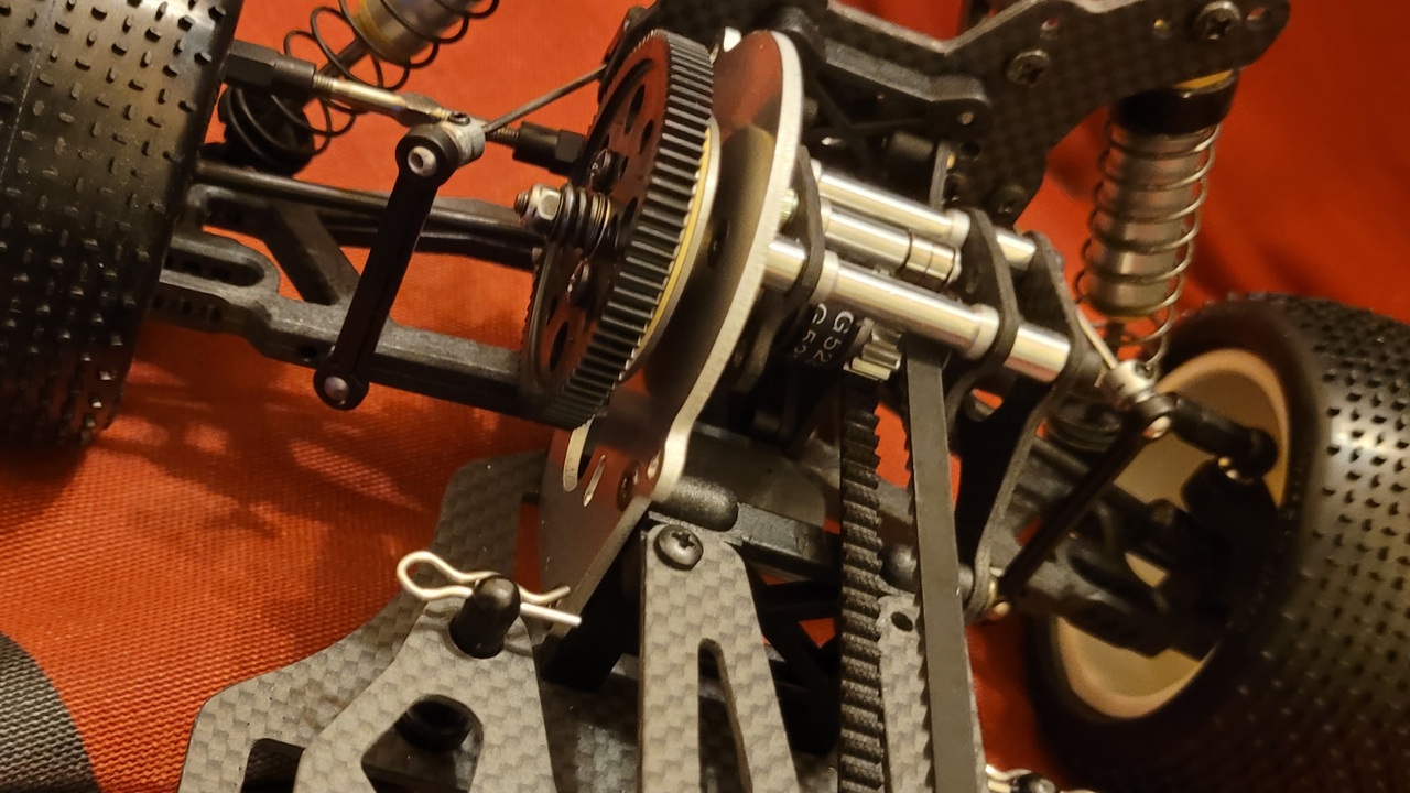

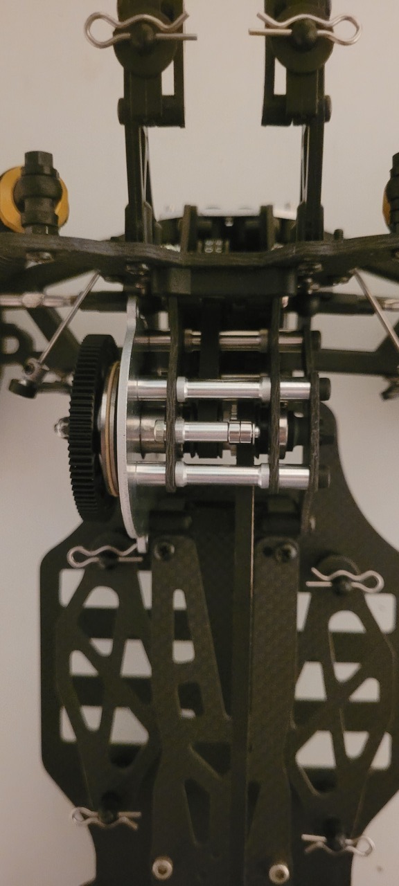

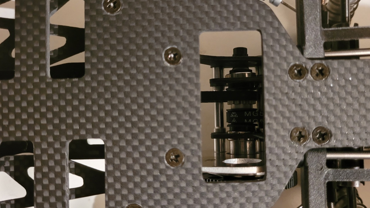

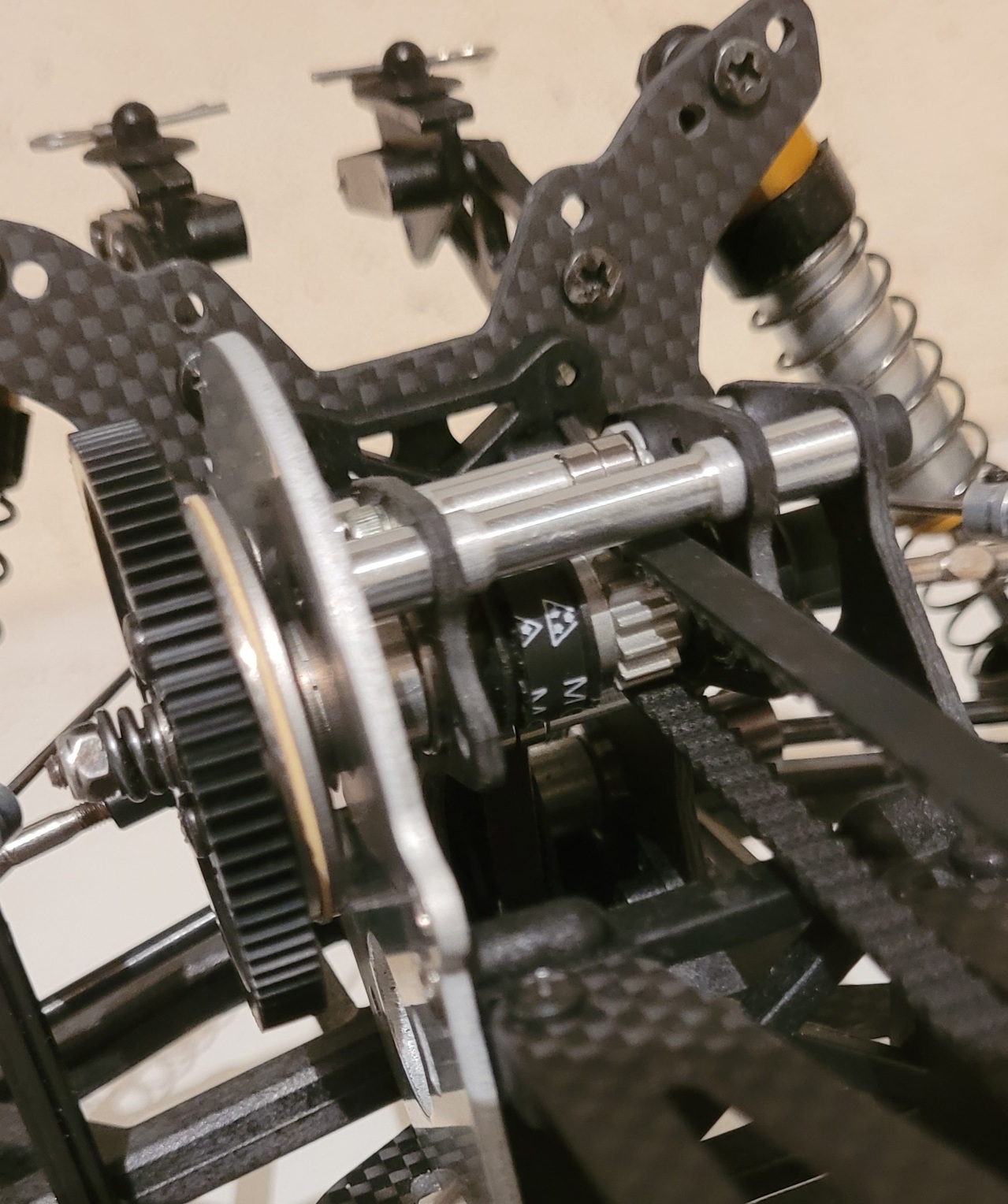

L'axe central/slipper hyper-clutch/roue-libre d'origine en éclaté ça donne ça :
Une fois assemblé :

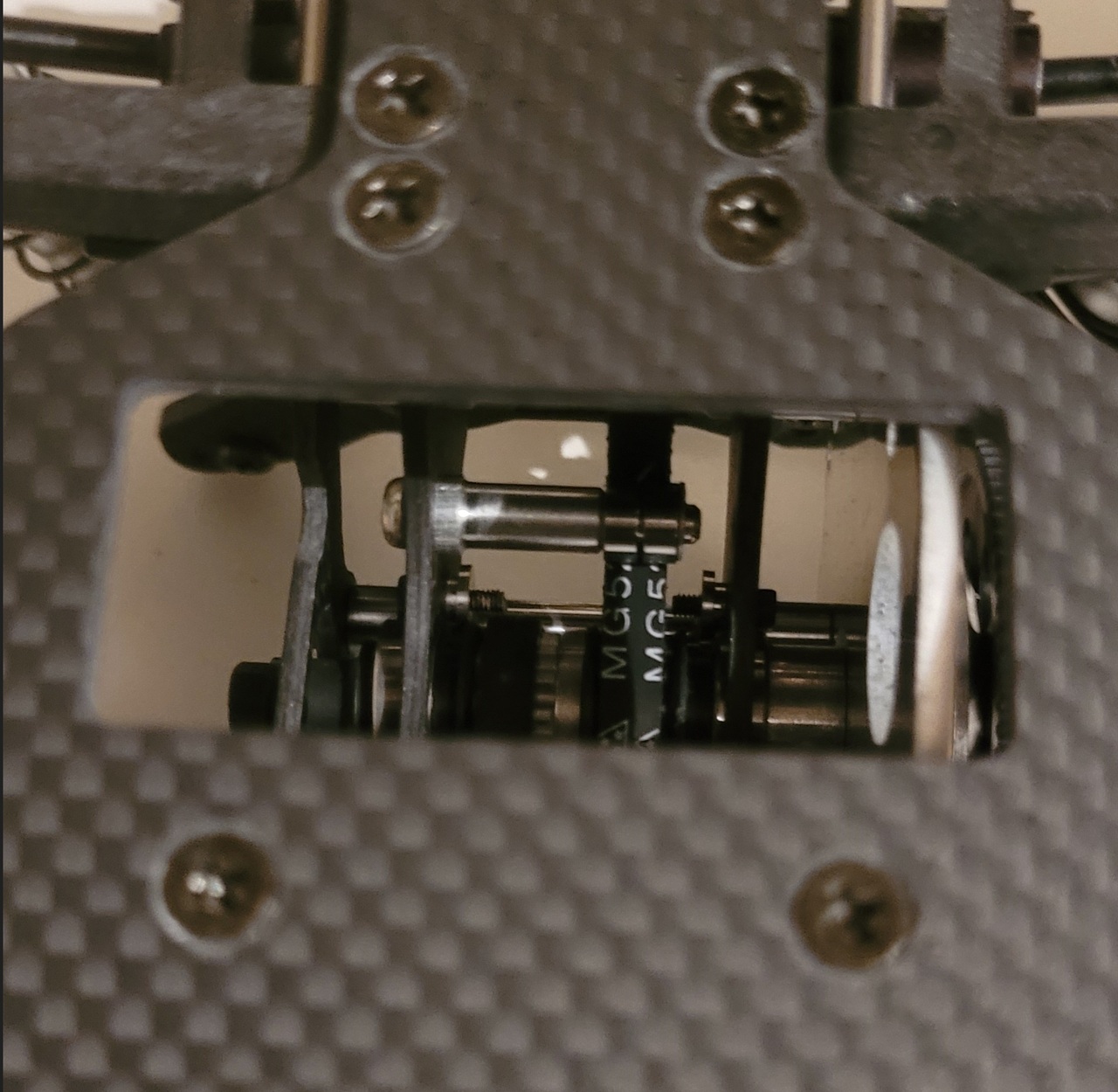

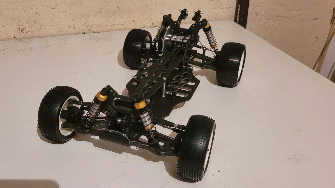

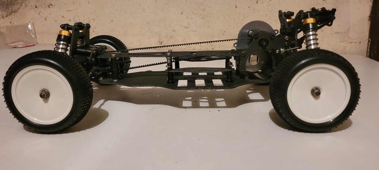

On avance, montage de la cellule avant et insertion temporaire de la platine supérieure (très mauvaise surprise inside :berk1: :faché: ) et installation provisoire, là aussi des montants carbone de la cellule arrière.
Quelques photos (lumière pourrie :gene: )
Les cardans avant tolèrent des angles de travail importants sans blocage, sans butée ni sortie des noix de cardan

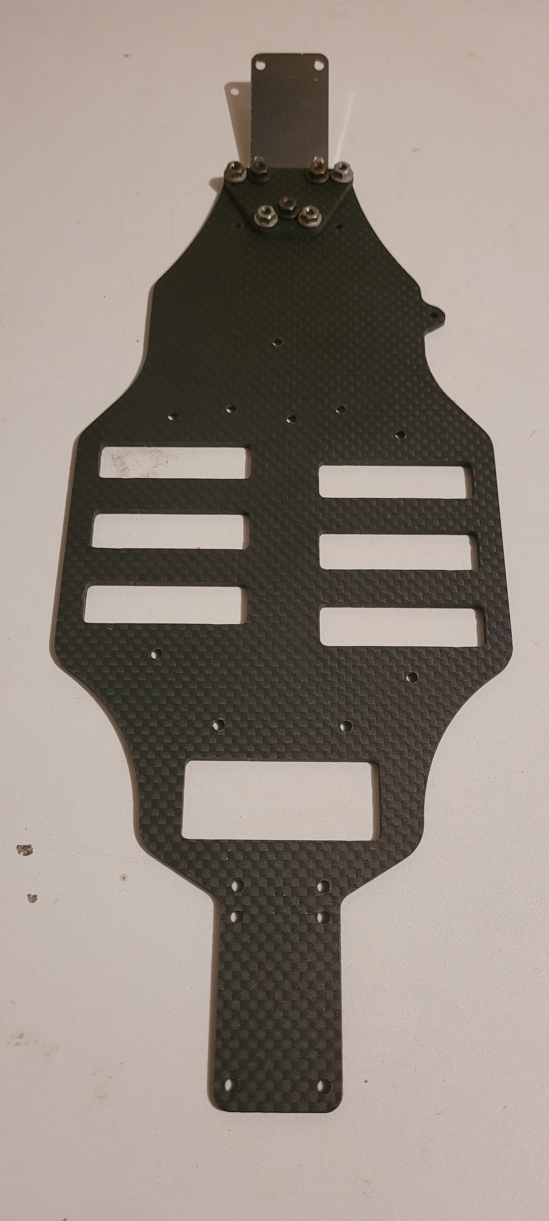

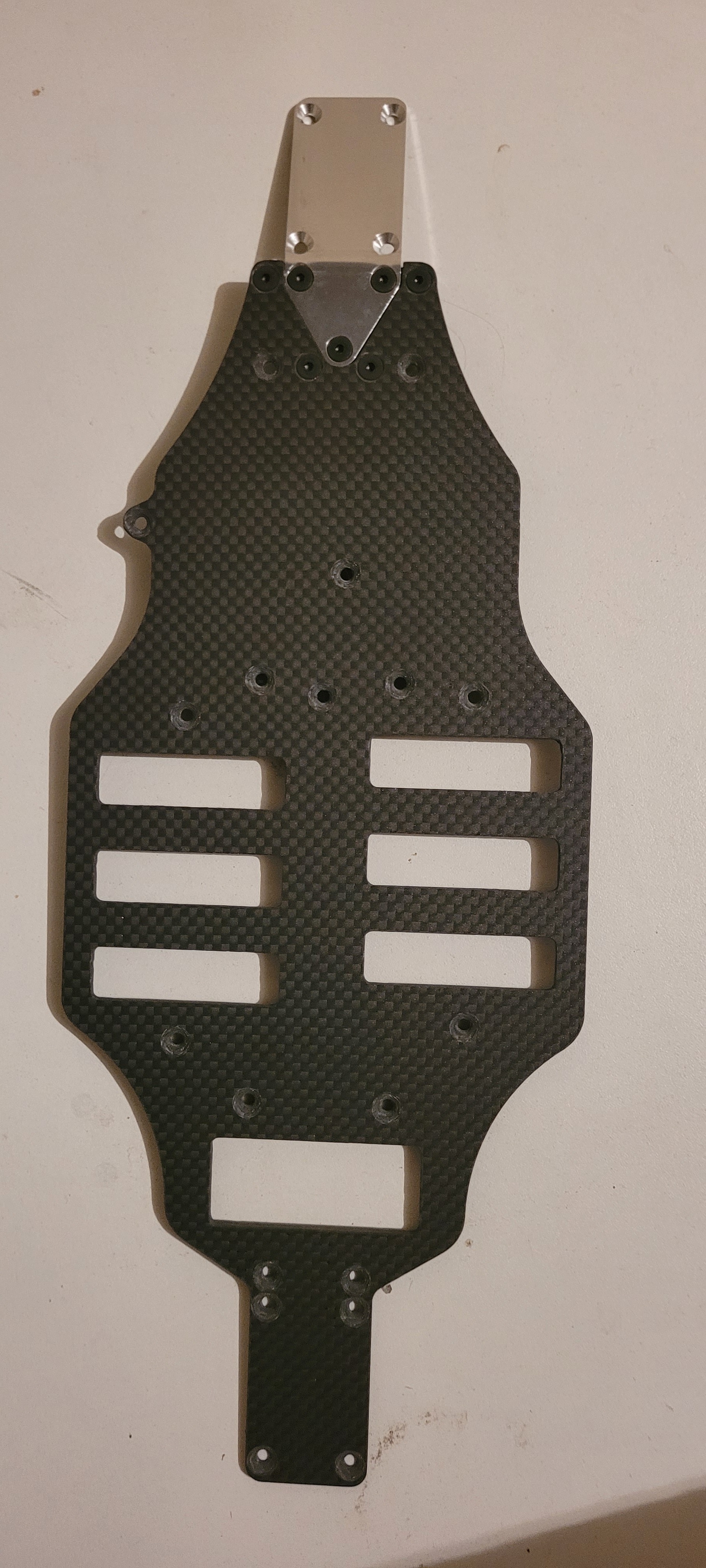

.....WTF, BDM 8| 8| 8| :rougefaché: :rougefaché: ! Pargu (TDC) fabrique un nez alu pour le ZXS Evo qui ne respecte pas l'angle qu'impose les pièces de la cellule avant. Résultat un top deck bien trop incliné et une inadéquation des positionnements des fraisages entre le châssis et la platine supérieure. On peut toujours monter l'ensemble en forçant sur tous ces éléments mais c'est hors de question. Il va falloir ouvrir légèrement l'angle et sans abîmer la pièce. Étau et décapeur thermique nécessaires :
hairy-ogre
Messages : 1278
Re: Lazer ZX-S Evolution
Message par hairy-ogre »
Le problème du nez de Pargu est réglé :
