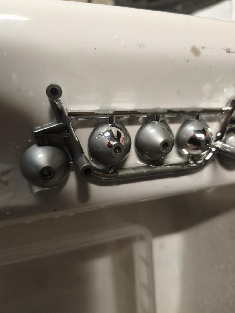

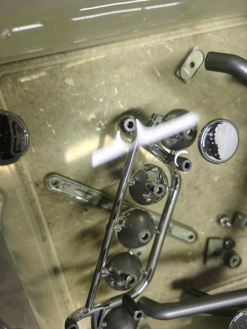

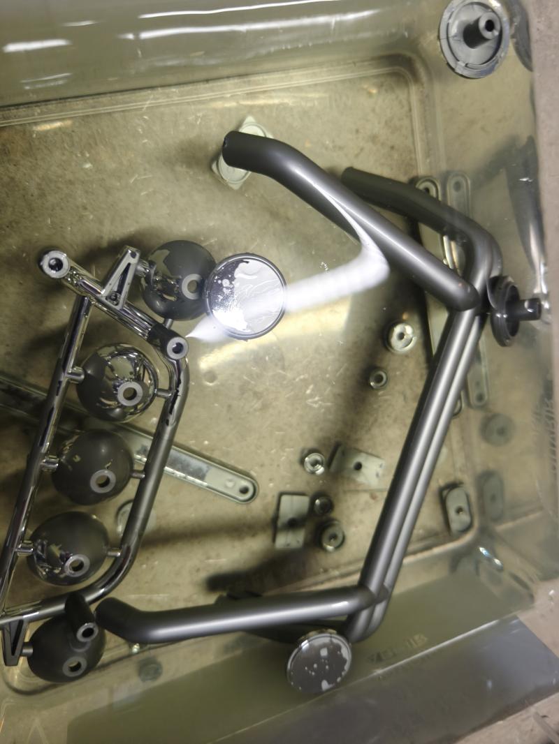

Le déchromage se fait dans un bain d'eau de javel :
On voit assez bien les particules de chrome qui nagent dans le bain.
Ma javel étant peu concentrée, ça prend beaucoup de temps.

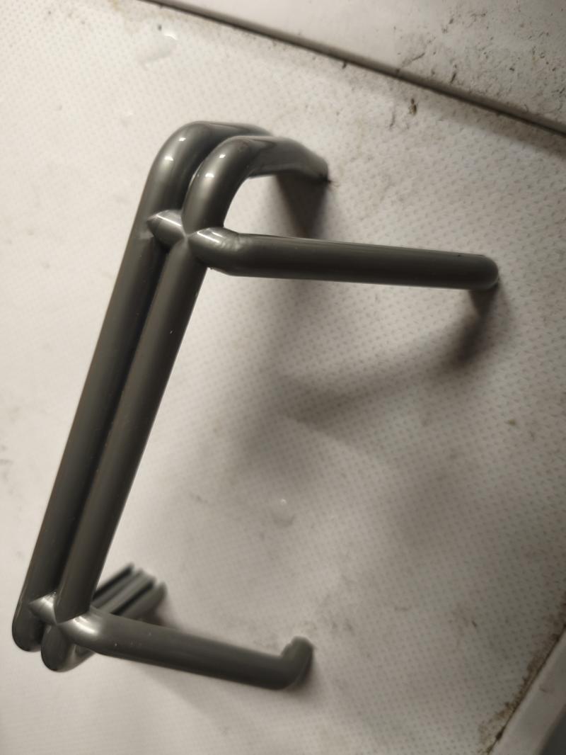

A ce stade, l'arceau principal est bon mais pas les autres pièces :
On voit bien que c'est la même teinte de plastique que la version originale et ça, c'est une très bonne nouvelle :

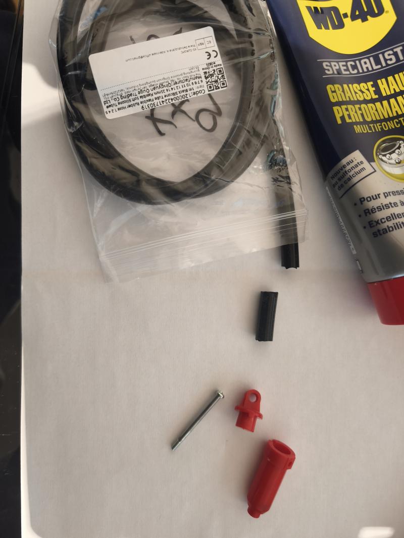

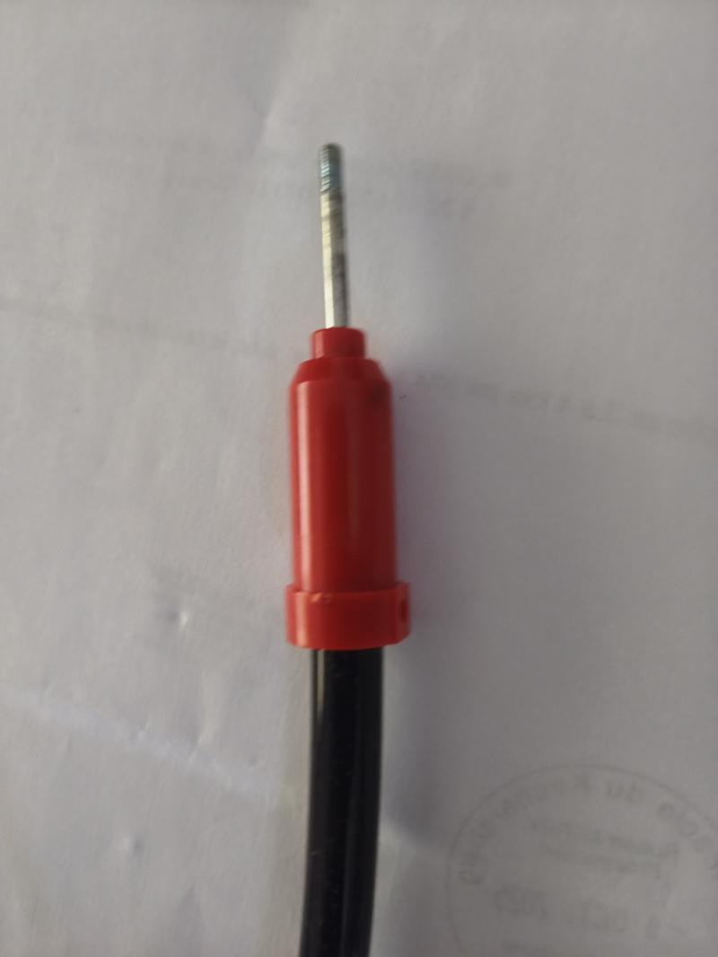

En parallèle, j'ai enfin pu trouver un tube silicone qui à le bon diamètre intérieur et extérieur. J'ai pu retrouver le comportement des amortisseurs d'époque :
Messages : 2133
Re: Le Diable est dans les détails : Bush Devil

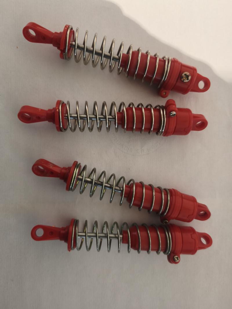

Assemblage des amortisseurs :
Et on a un beau jeu complet :
