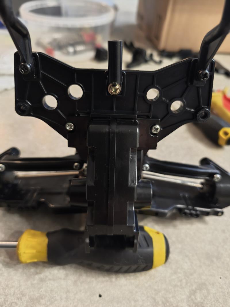

Après avoir désolidarisé le train arrière
je note que la transmission a l'air très propre; Encore une fois, il n'a pas du beaucoup rouler :

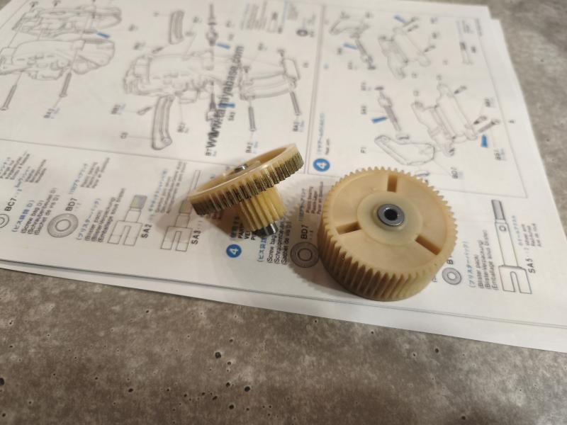

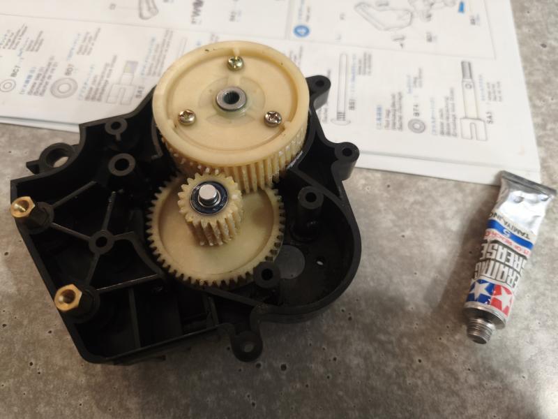

Ca se confirme avec le démontage du différentiel :
Avec un bon graissage, ce sera parfait.

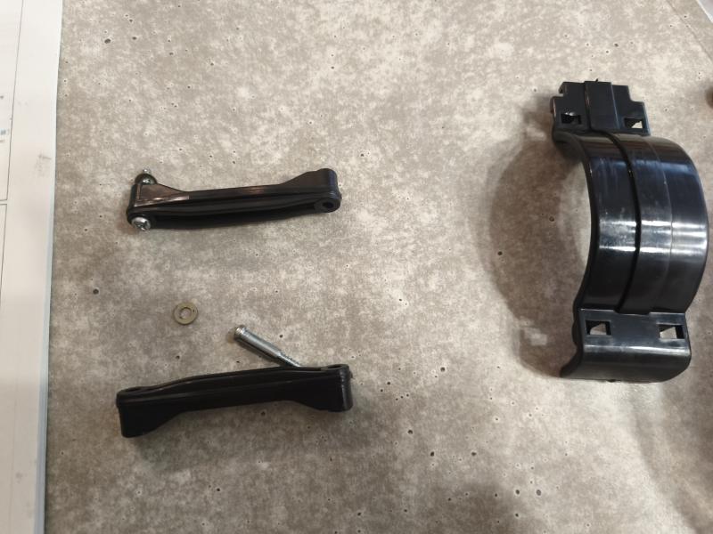

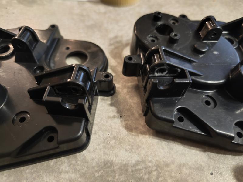

par contre, je trouve une première mauvaise surprise avec un peu de casse sur la cellule arrière au niveau des oreilles derrière lesquelles se glisse le support d'amortisseurs :
Rien de bien grave mais il va falloir que je trouve une autre cellule.
Idem avec le support de pare-choc avant où un des points d'accroche des triangles avant est cassé :

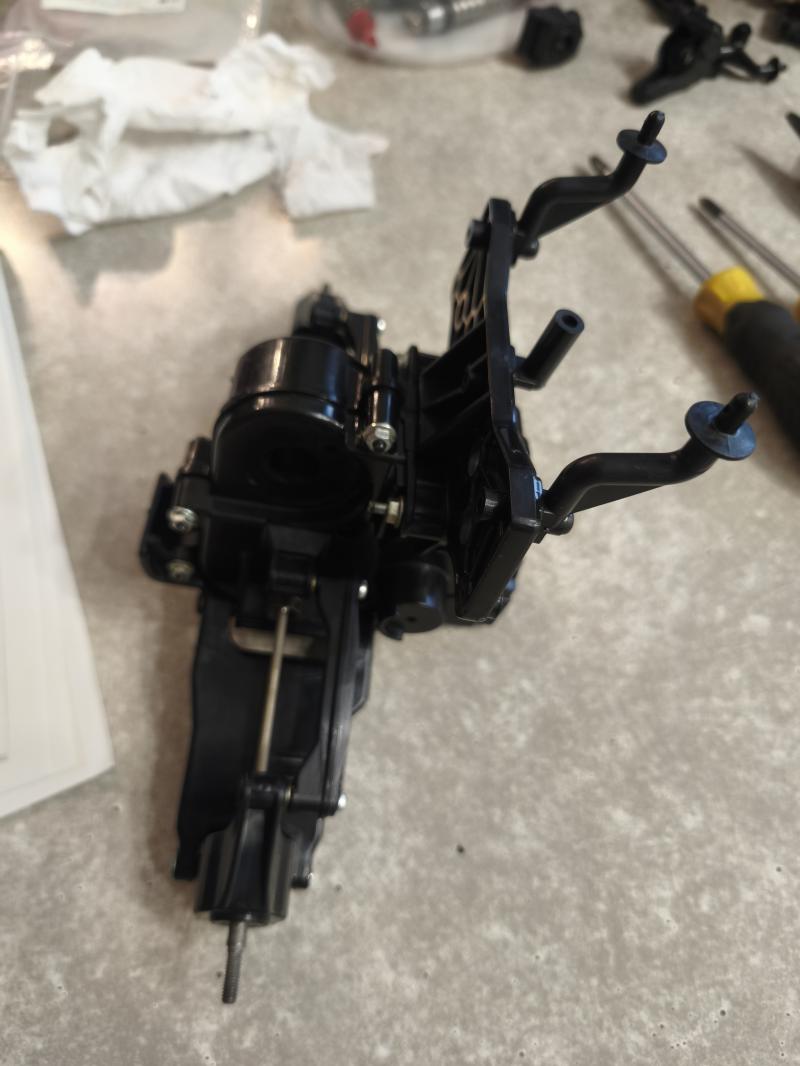

C'est parti pour le remontage d'une première version étagère !

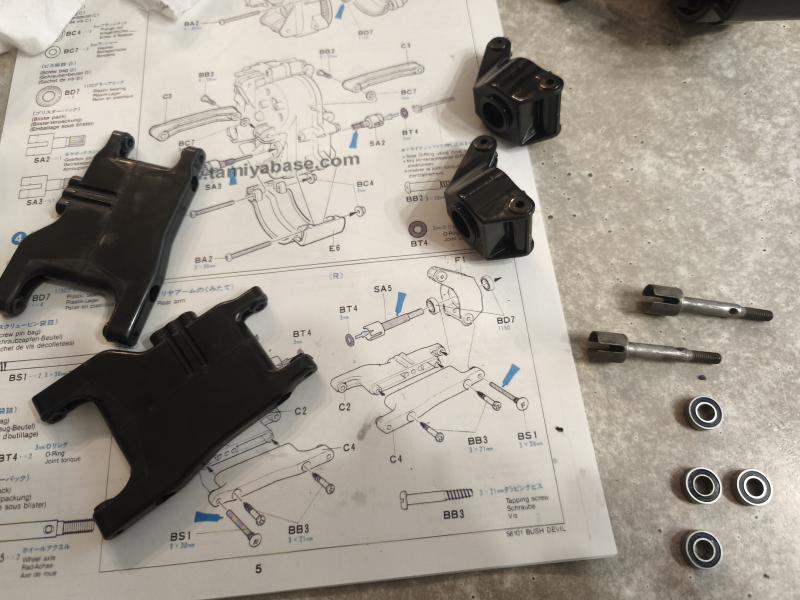

On commence par prendre des demi cellules en bel état :
La transmission était nette, j'ai regraissé le différentiel et mis en place des roulements étanches :
On peut passer à la périphérie en montant un sabot propre qui vient verrouiller la cellule :
Interviennent ensuite les triangles Top Force style que j'ai trouvé dans une version très propre :
On obtient un train arrière quasi complet sur lequel on pourra venir greffer les amortisseurs plus tard :
