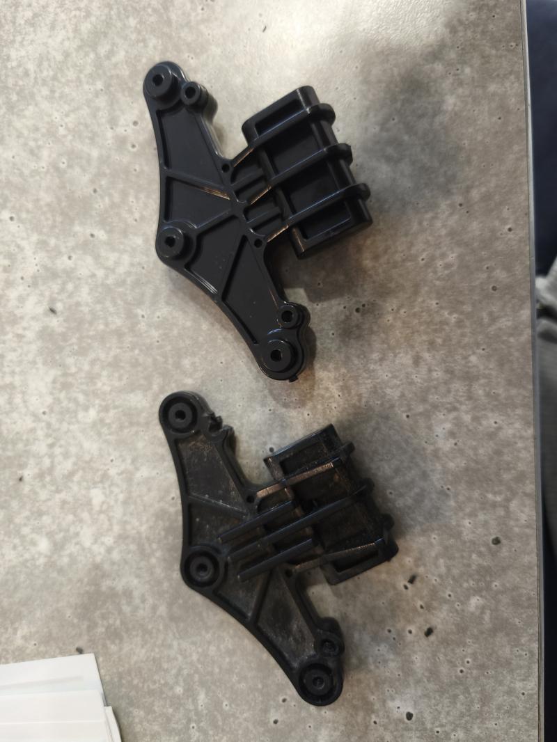

Idem avec le support de pare-choc avant où un des points d'accroche des triangles avant est cassé :

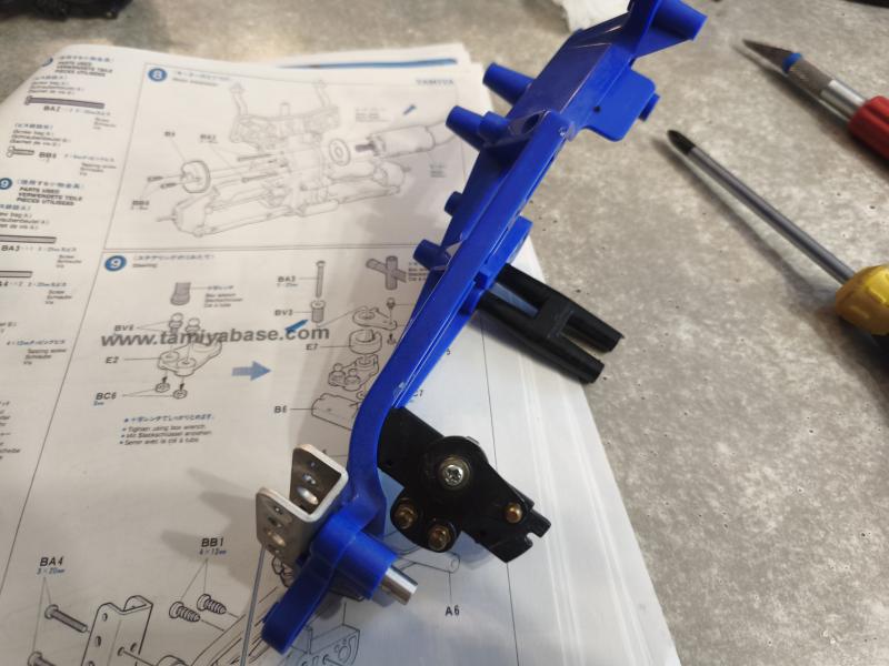

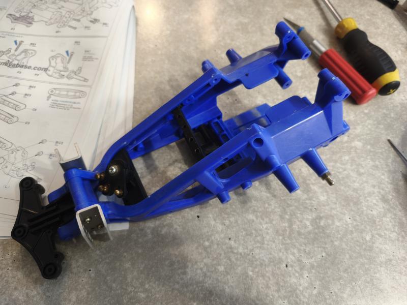

On continue avec le châssis poutre et son bleu si cool :

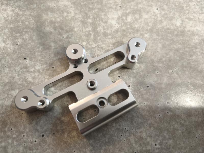

La traverse avant est craquée, comme souvent sur ce modèle (conception un peu limite vu que les tirants de suspension exercent des efforts conséquents) :
J'en ai une en bon état mais j'ai une autre option :
A priori, je garderai cette version pur un runner

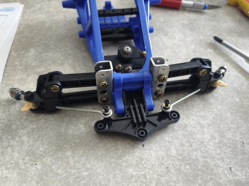

On peut donc finir le châssis avant :
Et venir lui greffer la suspension avant :
