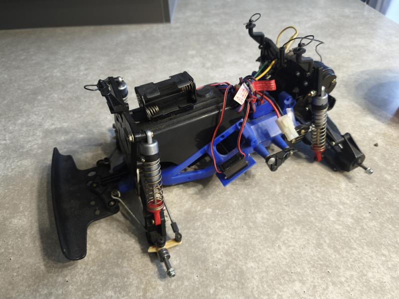

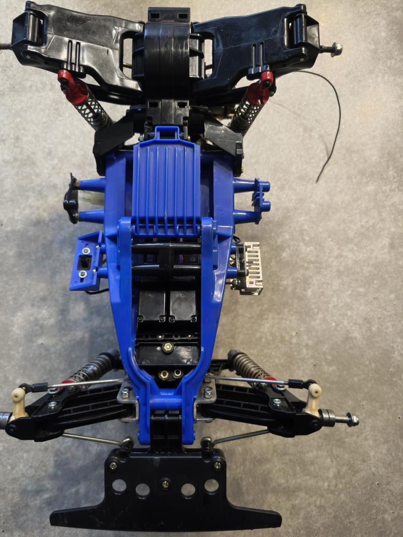

Allez, on attaque le démontage pour voir ce qui se cache sous la cape du diable :
Déjà, la base est nickel. Il n'a pas du beaucoup roulé celui-la :
Idem pour les triangles :

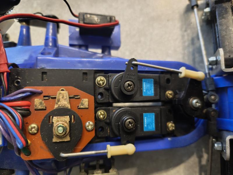

L'électronique est là et au complet :

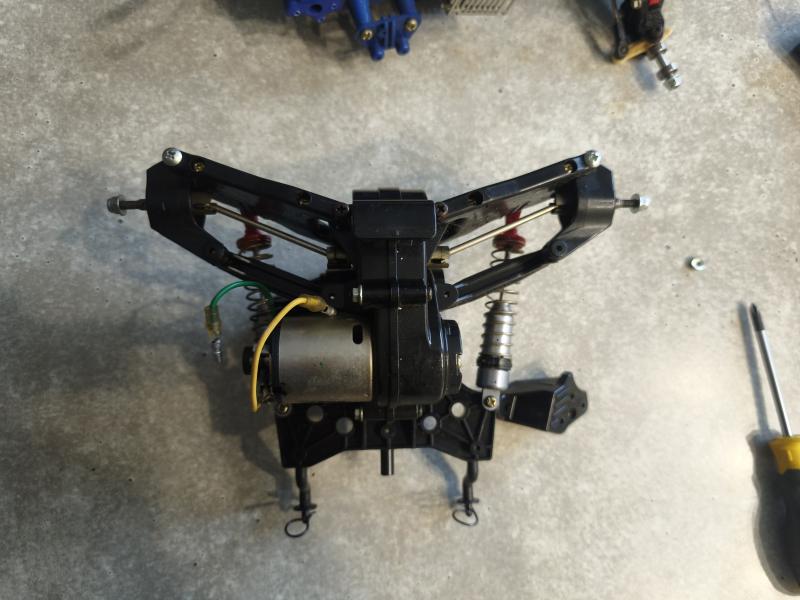

Après avoir désolidarisé le train arrière

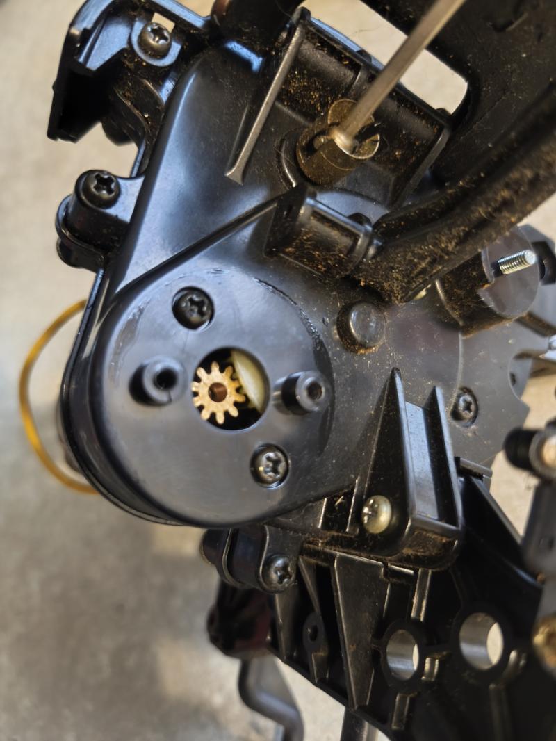

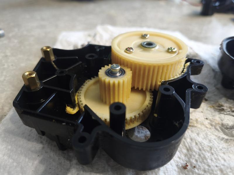

je note que la transmission a l'air très propre; Encore une fois, il n'a pas du beaucoup rouler :
Ca se confirme avec le démontage du différentiel :
Avec un bon graissage, ce sera parfait.

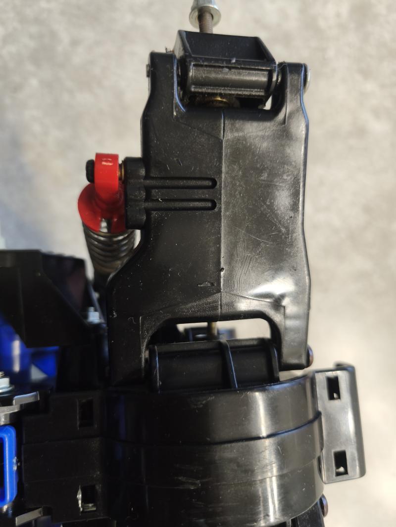

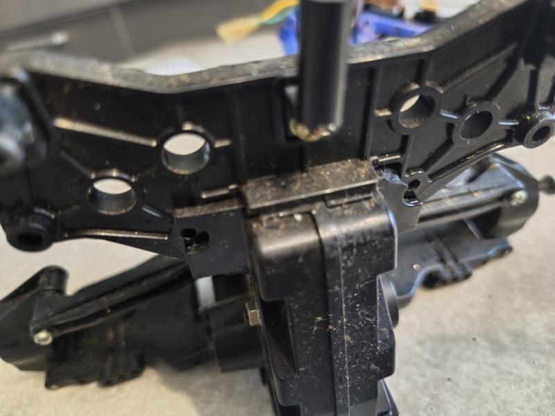

par contre, je trouve une première mauvaise surprise avec un peu de casse sur la cellule arrière au niveau des oreilles derrière lesquelles se glisse le support d'amortisseurs :
Rien de bien grave mais il va falloir que je trouve une autre cellule.

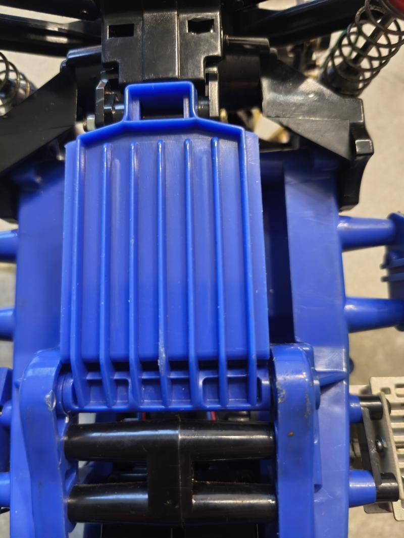

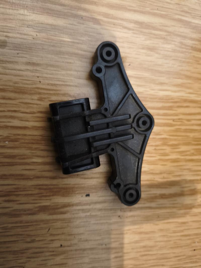

Idem avec le support de pare-choc avant où un des points d'accroche des triangles avant est cassé :
