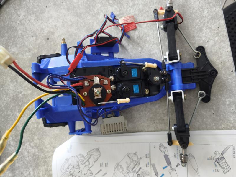

On continue avec le châssis poutre et son bleu si cool :
La traverse avant est craquée, comme souvent sur ce modèle (conception un peu limite vu que les tirants de suspension exercent des efforts conséquents) :
J'en ai une en bon état mais j'ai une autre option :
A priori, je garderai cette version pur un runner
On peut donc finir le châssis avant :
Et venir lui greffer la suspension avant :

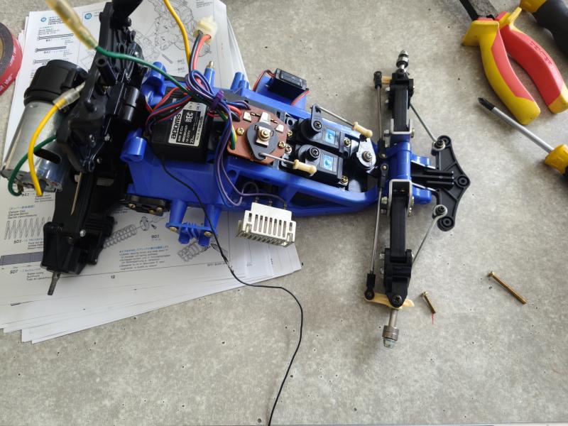

Allez hop, on vient monter l'électro' dans le châssis avec la mise en place de la direction au centre, ce qui limite (un peu) la déformation dela géométrie du train avant à l'enfoncement des suspensions :

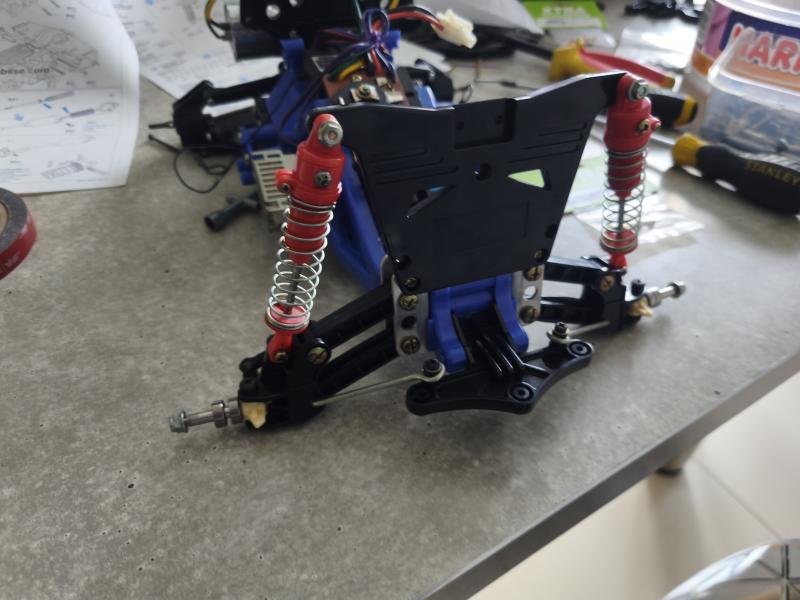

Vient alors la greffe du train arrière :

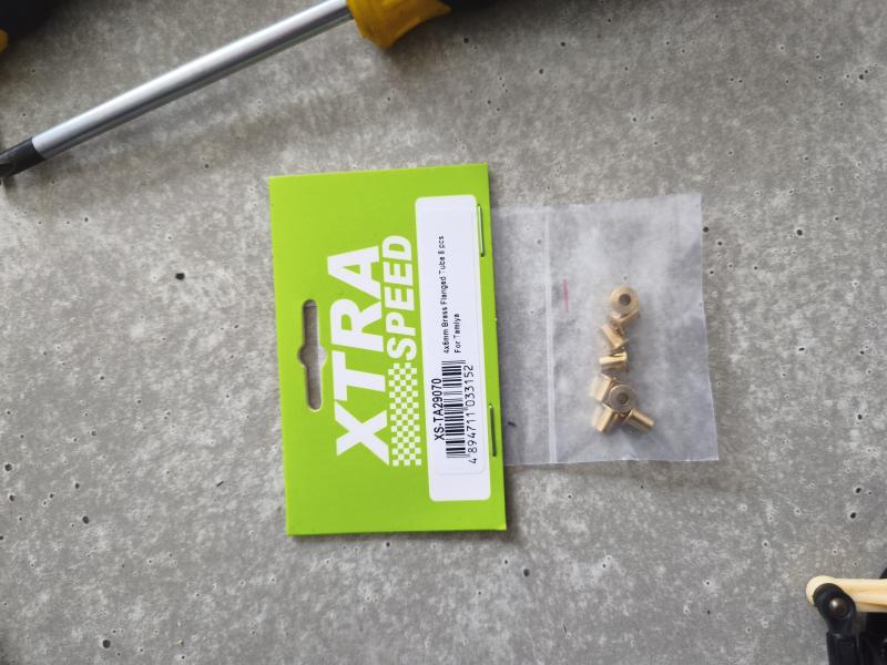

On va pouvoir venir fixer les amortisseurs refaits préalablement et on va utiliser des coussinets tout neufs :

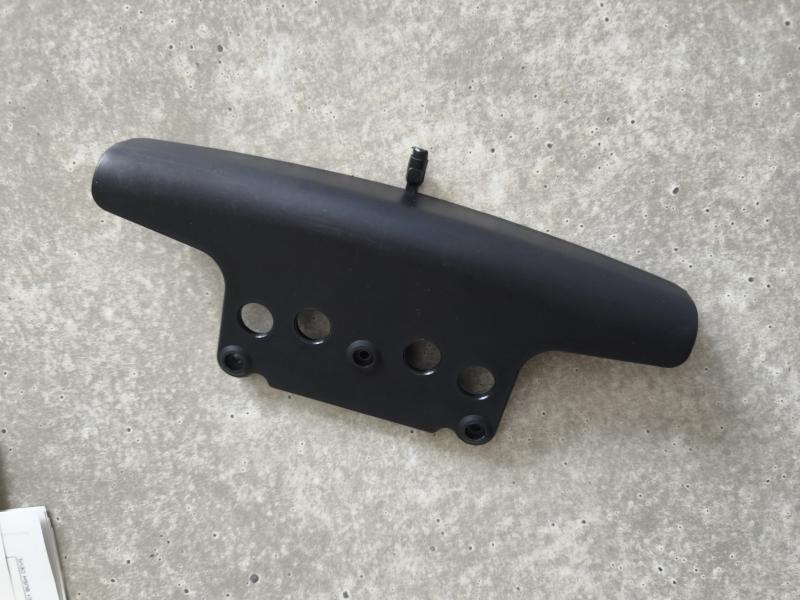

Touche finale : un pare-choc neuf :
