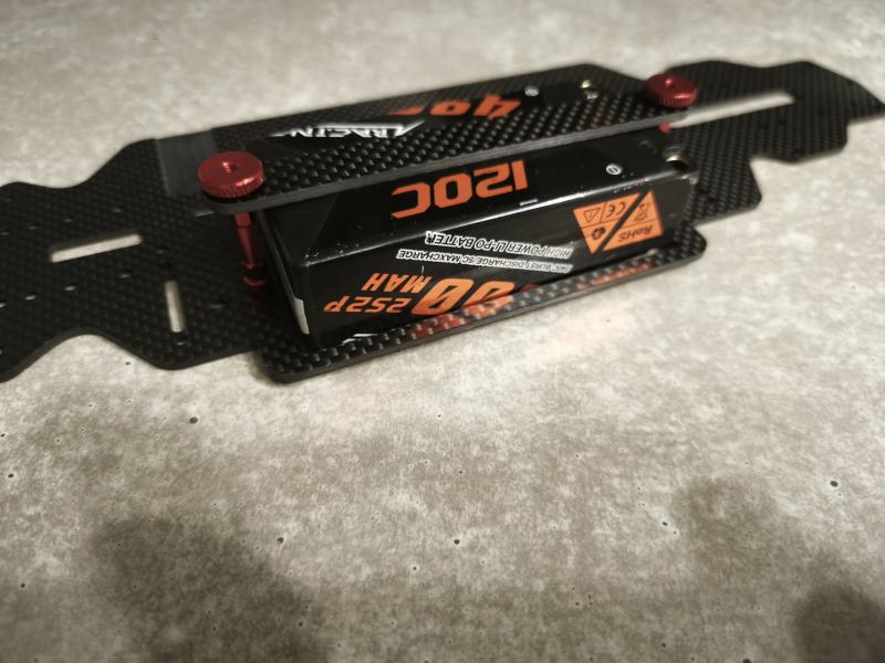

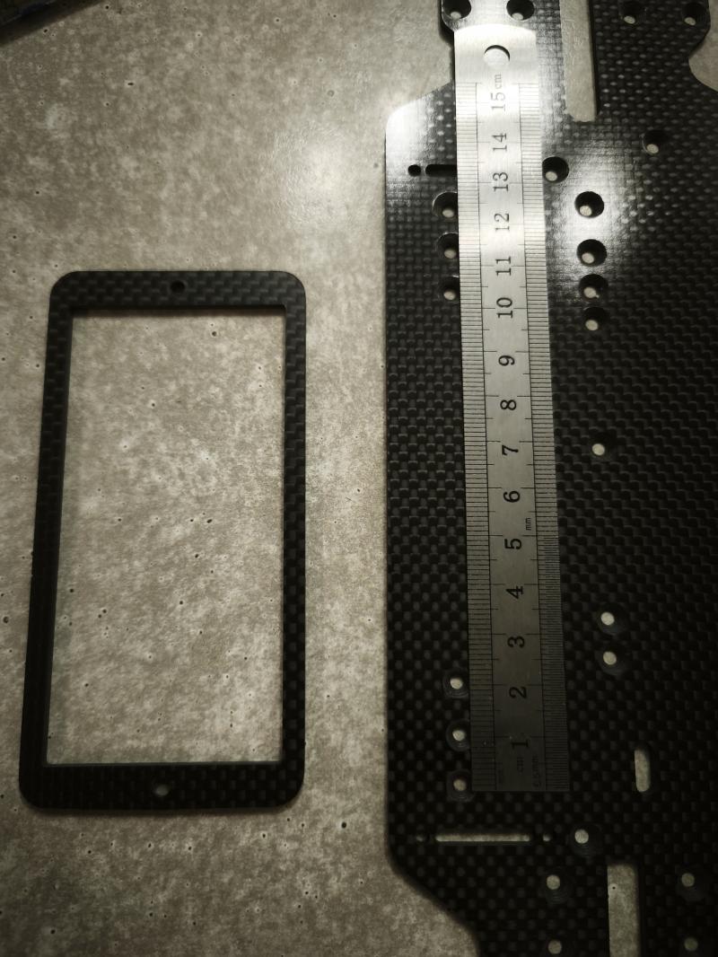

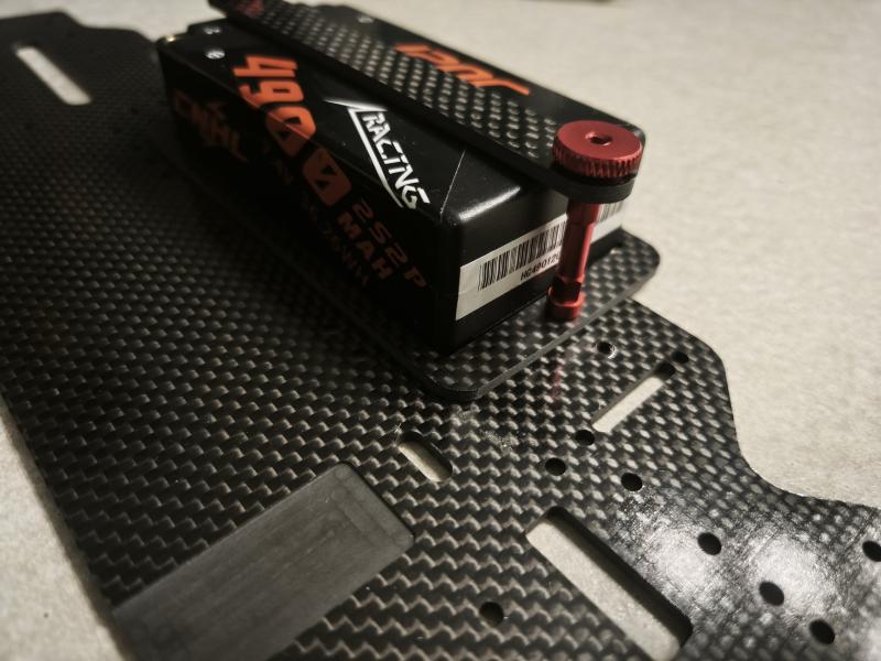

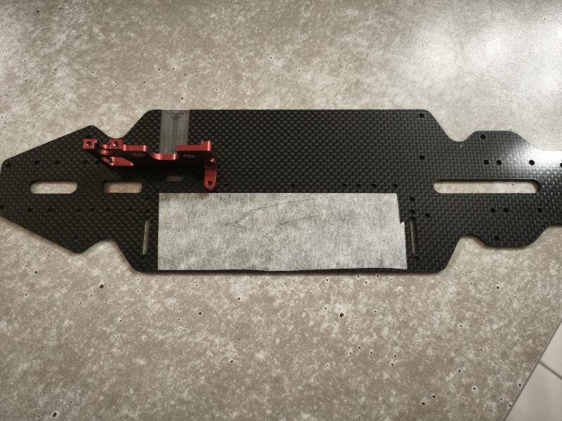

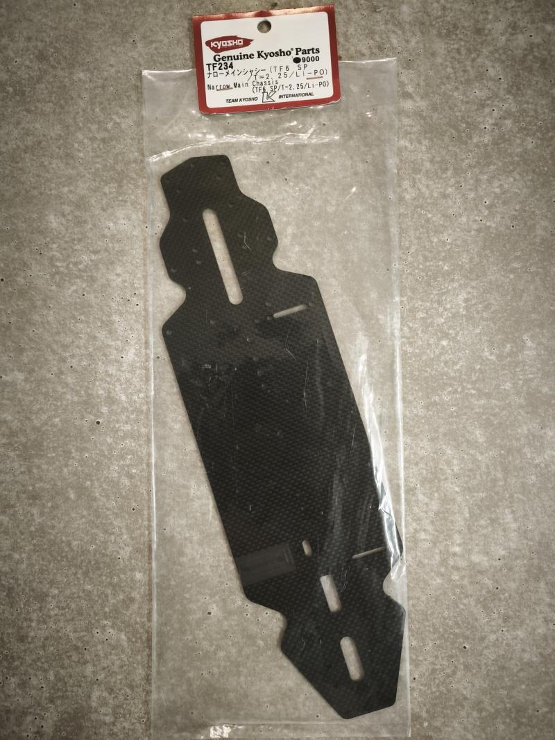

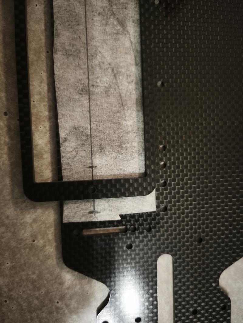

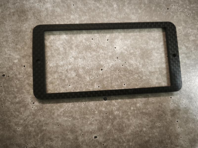

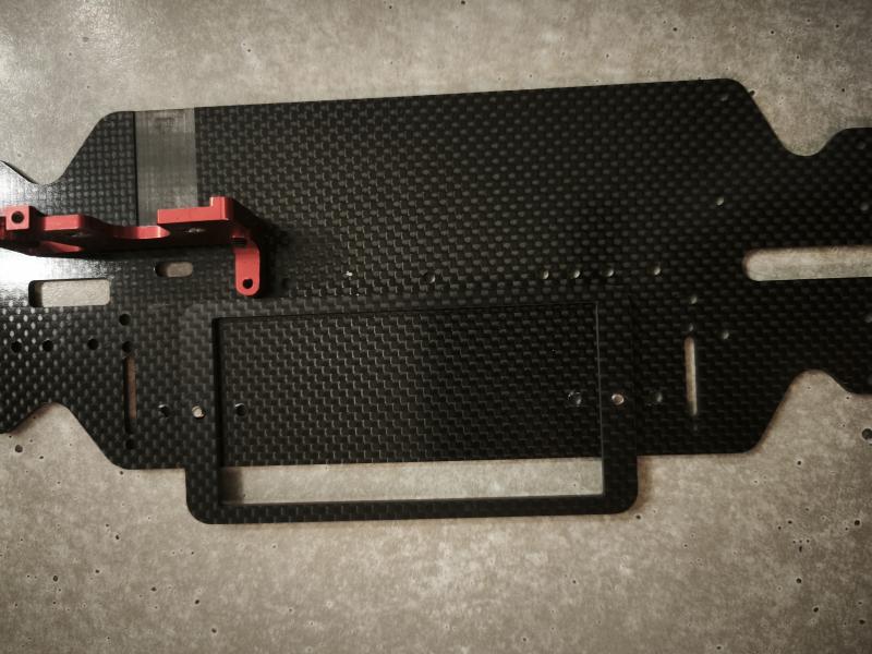

J'ai alors attaqué mon nouveau châssis : je suis parti d'un châssis étroit Kyosho
Je suis venu y placer une platine LiPo Shorty pour marquer mes perçages :
J'ai choisi de préparer un positionnement central pour respecter la répartition de masses d'origine et j'ai pris le parti de mettre une position en qvant et une en arrière de 1 centimètre :

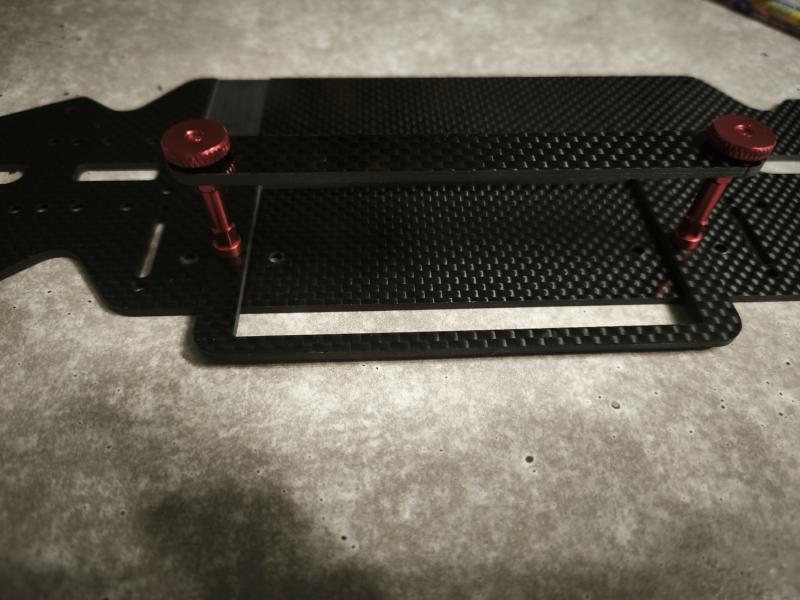

On peut maintenant y placer une shorty :
J'ajoute des colonnettes alu me permettant de fixer la barrette de maintien :
