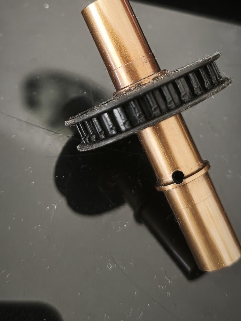

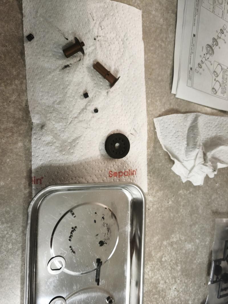

Pour commencer, je démonte la transmission et je récupère le diff sui a bien besoin d'être nettoyé et refait : il gratte fort !

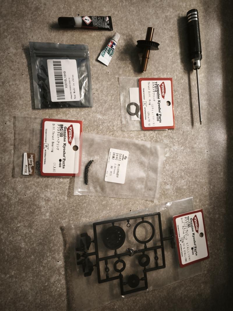

J'ai prévu pas mal de pièces en remplacement :
On voit bien que la couronne a bien mangée et qu'elle est trop marquée pour être réutilisée de manière safe pour la courroie.

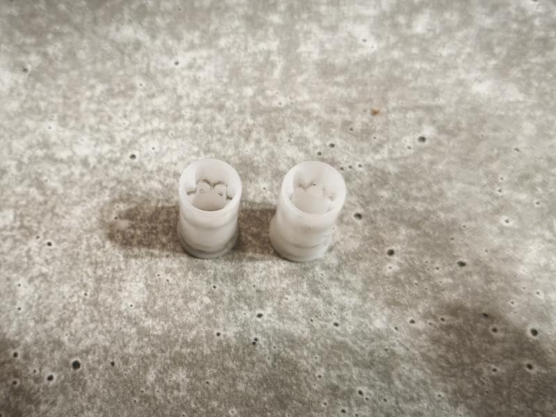

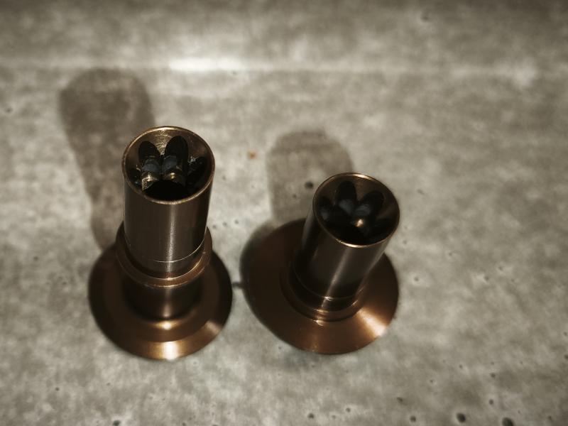

Les noix sont en bon état mais bien gorgées de graisse sale :
Toutes les pièces démontées et réutilisées (noix, flasques, vis,...) passent au nettoyeur à ultrasons.
Les noix ressortent clean et on voit qu'elles peuvent être reprises en l'état :

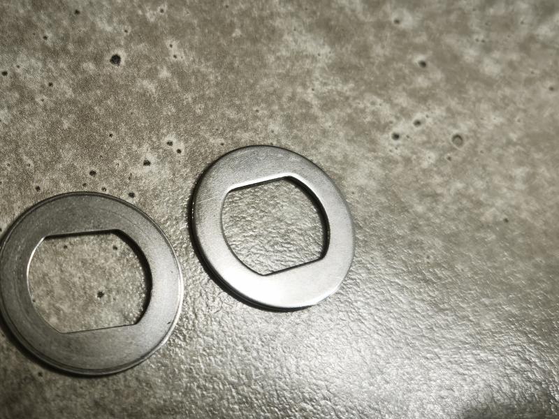

Au niveau des flasques, je vais les reprendre en les retournant car la face B est toujours nickel.
A gauche, la face A utilisée jusqu'à lors, à droite la face B encore nickel.
Pour les billes, je vais partir sur des billes céramiques. La butée à billes est remplacée par une Kyosho neuve.
La couronne sera neuve.
On remonte le tout avec de la graisse pour diff' à billes et, joie et bonheur, le diff' est super soyeux. J'adore !

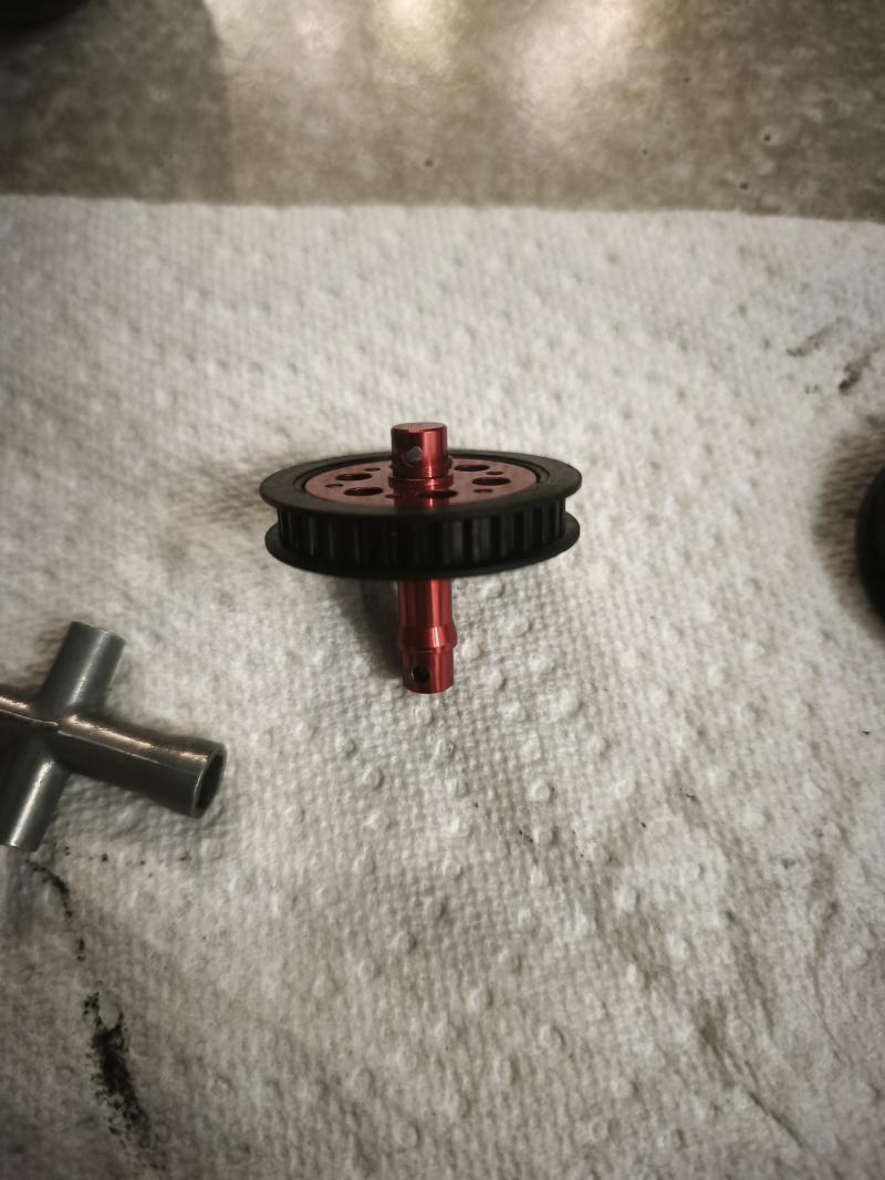

J'en profite pour m'attaquer au spool avant :

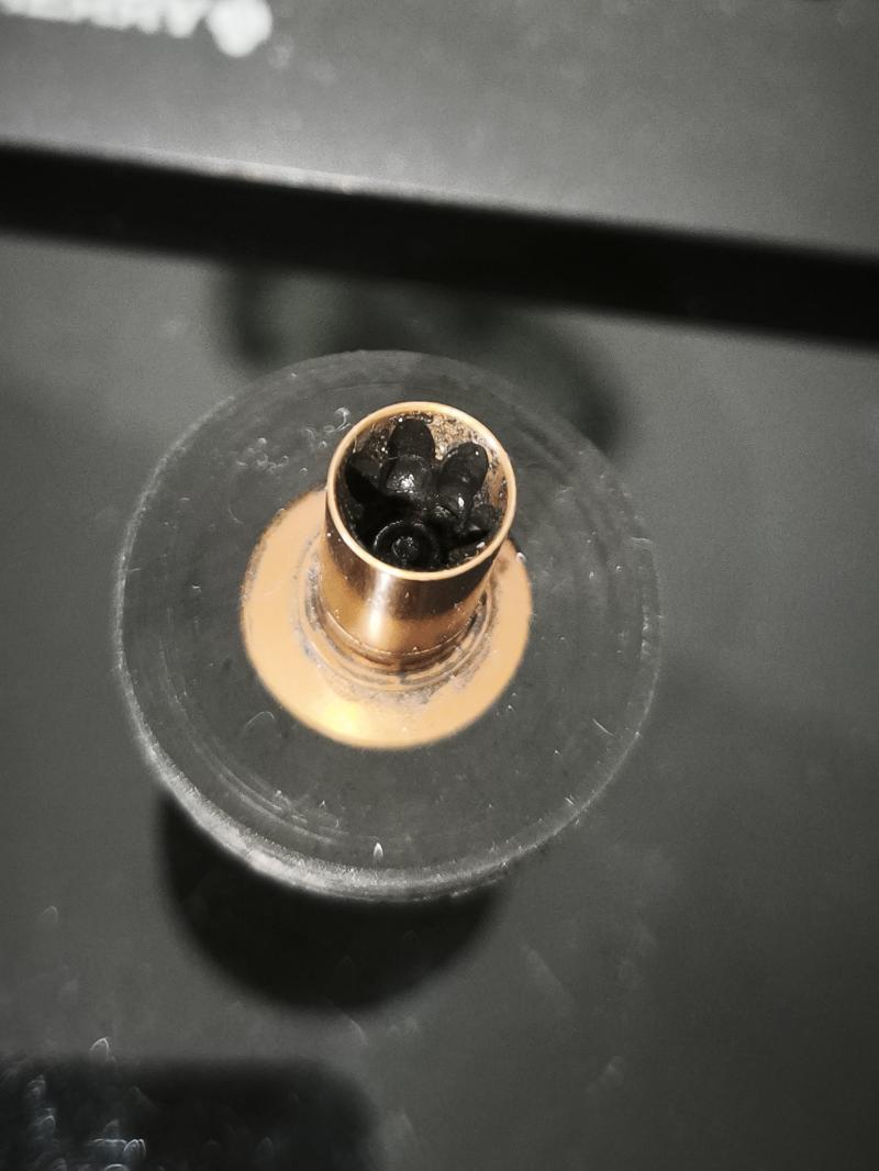

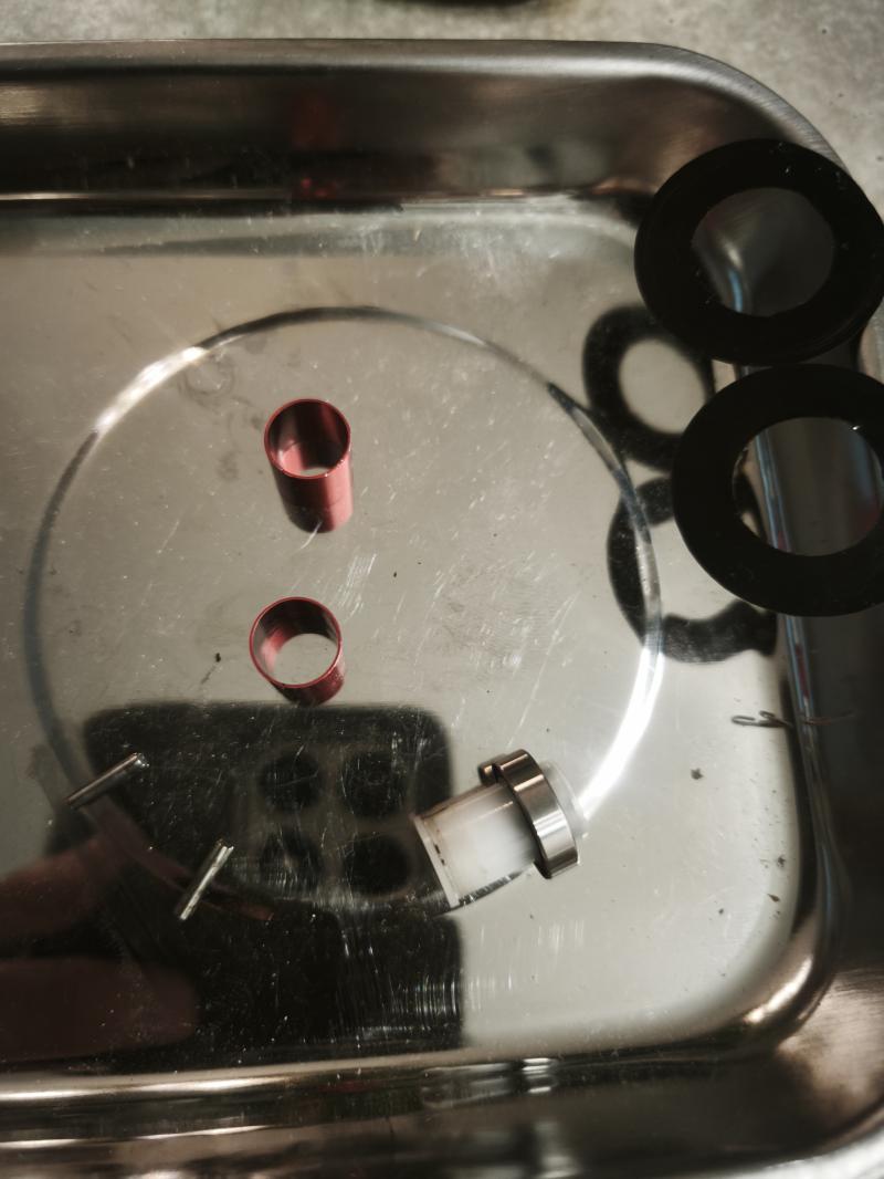

Je démonte les noix en nylon retenues par des tubes alu :
Elles font aussi un tour dans le nettoyeur et on récupère un truc tout propre et en très bon état :
