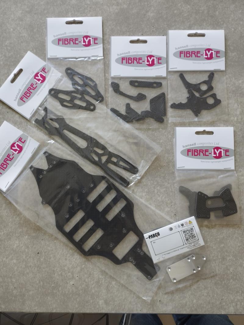

Dans un premier temps, il est nécessaire de réunir les pièces qui ne pourront pas être imprimées et qu'il a fallu acquérir par les voies classiques. On a déjà vu l'hyper drive et la direction (ainsi que les pièces carbone),

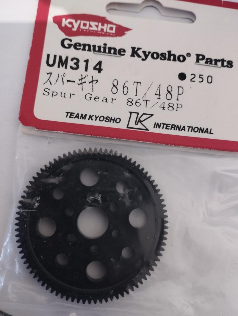

Une couronne principale en 86 dents :

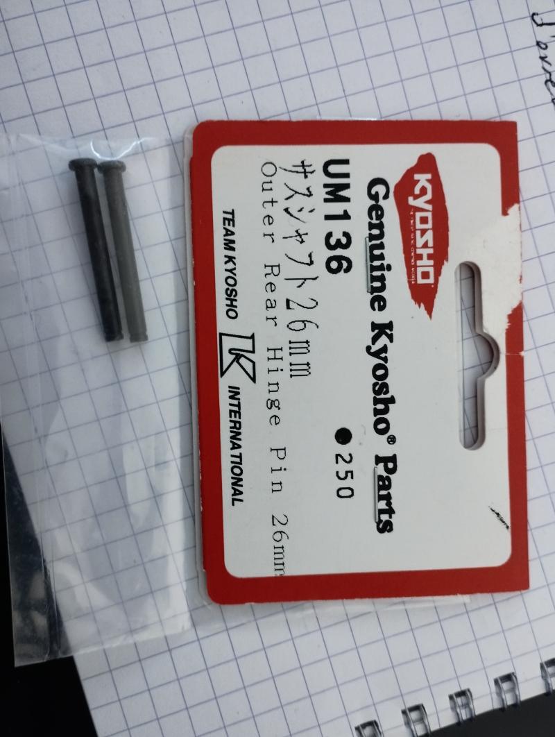

Des axes de suspension pour les tirants supérieurs du train avant :
Mais aussi des biellettes courtes pour ces mêmes tirants, de la visserie, des roulements, dont certains bien spécifiques et la quincaillerie (entretoises, écrous épaulés etc).

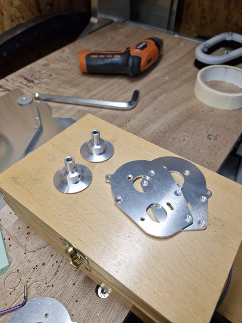

Durant le projet de Jed78, une seconde série de pièces alu, pour ma version, a été produite :

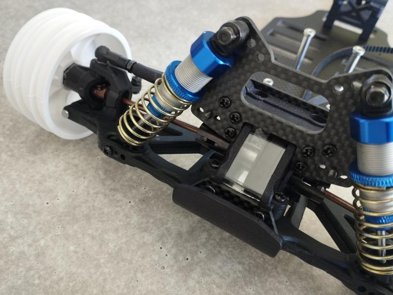

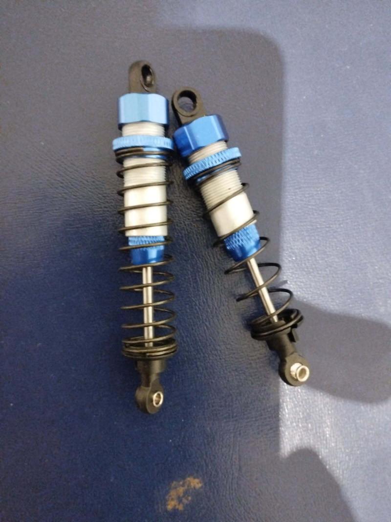

Concernant les amortisseurs, je suis parti sur des éléments qui reprennent les codes couleurs de ceux du ZXs version bleue. J'ai désanodisé les corps en conservant la couleur bleue sur les bouchon et les bas des corps :

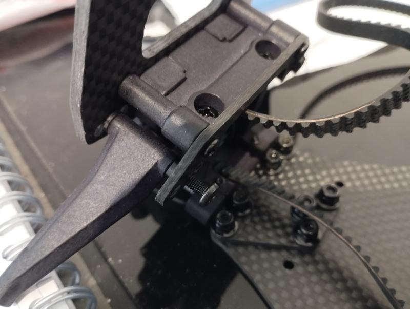

On commence donc par le train avant :

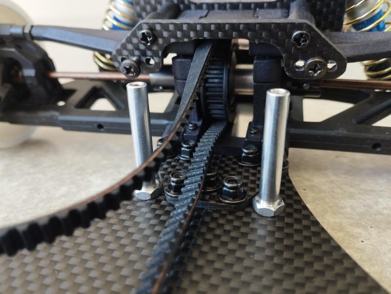

J'installe un différentiel à billes de ZXR dans la cellule. Pour les axes des tirants supérieurs, je mets en place des vis provisoire avant de poser les axes issus UM136.
La vraie difficulté a été de trouver une courroie aux bonnes dimensions. Après deux ou trois commandes et essais, la bonne combinaison est validée.

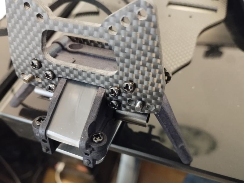

Je fabrique un capot en lexan conformément à la pièce d'origine (que je n'ai pas)
Le tout est mis en place sur le châssis
On ajoute les amortisseurs et le reste du train avant. La plaque support des axes de triangles sera remplacée par la suite par une version alu sur mesure conforme à l'originale (c'est la version Fibre-lyte pour le moment) :
Et on vient poser les colonnettes de direction et les demi-cellules arrière
Y'a plus qu'à passer au gros du sujet : la cellule arrière et sa transmission !

Bon ben faut bien en convenir, cette voiture commence de très jolie façon (et je sais de quoi je parle) ! Et quand la pièce manque, peu importe, on la fabrique et on passe à la suite, rien ne les arrête ces fous ::d :super:
Il faut souligner la grande qualité de l'état de surface des pièces plastiques imprimées qui remplacent les originales (introuvables). La différence est quasi indiscernable ! On est très loin des pièces striées.
Même constat pour la plaque moteur, indiscernable de l'originale ! Balaise par ailleurs d'avoir trouvé un Hyper-clutch complet, une direction option renforcée bleue et même une couronne de 86 dents UM314.
Les amortisseurs sont eux aussi un très bon choix car ressemblants fortement aux originaux. En revanche je remplacerais la virole bleue par des "spacers" en plastique noir de compression des ressorts, mais c'est personnel. Les pièces anodisées (jaunes, bleues ou rouges sur le Lazer d'origine) sont les bouchons supérieur et inférieur uniquement.
Quant au pièces Fiber Lyte elles constituent de bonnes alternatives aux introuvables pièces carbone Kyosho qui sont très nombreuses sur le Lazer ZX-S. J'aurais juste aimé que le carbone et son usinage soient de la même qualité que ceux de Kyosho qui sont juste parfaits et superbes.
Avec Jed78 et Didier sur le coup, il n'y avait que peu de doute sur la qualité des réalisations. Encore merci à eux :super:

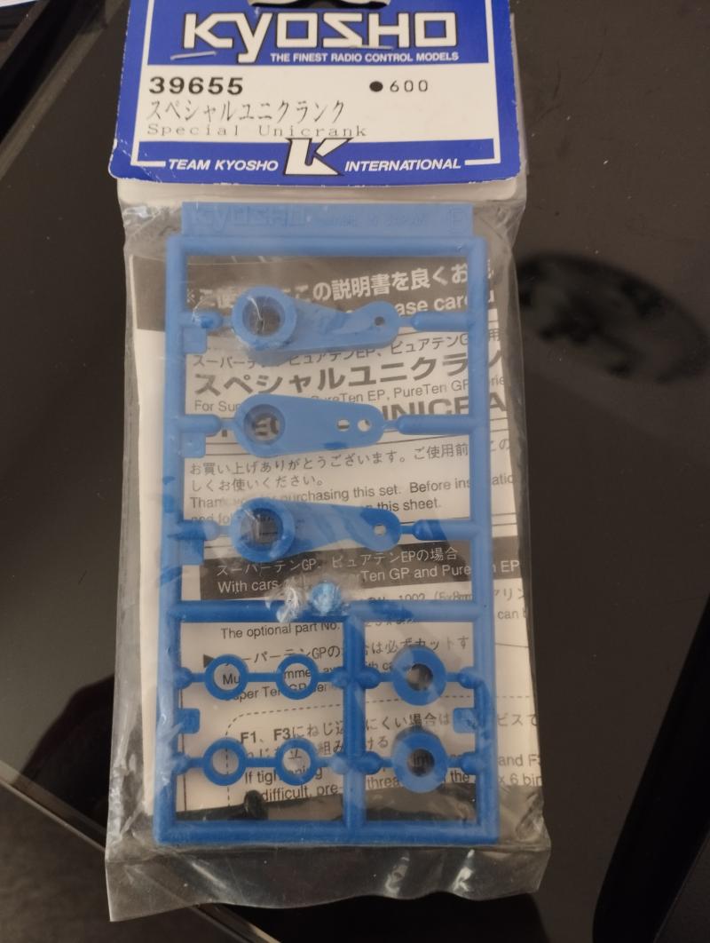

hairy-ogre a écrit : 07 mars 2026, 22:40 Balaise par ailleurs d'avoir trouvé un Hyper-clutch complet, une direction option renforcée bleue et même une couronne de 86 dents UM314.
La patience, encore elle :hehe:
hairy-ogre a écrit : 07 mars 2026, 22:40 Les amortisseurs sont eux aussi un très bon choix car ressemblants fortement aux originaux. En revanche je remplacerais la virole bleue par des "spacers" en plastique noir de compression des ressorts, mais c'est personnel.
Je travaille sur ce point car j'ai le même avis que toi.

Questions messieurs, c’est quoi l’avantage de cette direction à part être bleue ?
hairy-ogre
Messages : 1278
Re: ZX-S Evolution : réplica
Message par hairy-ogre »
Jef43 a écrit : 09 mars 2026, 06:11 Questions messieurs, c’est quoi l’avantage de cette direction à part être bleue ?
Cette direction est une option. Elle est censée être beaucoup plus résistante face aux chocs et dans le temps car ses bras de direction sont beaucoup plus épais et dimensionnés que ceux de la direction standard. Le matériaux utilisé semble être du nylon (donc assez souple) alors que la standard tout en étant plus fine est faite d'un plastique plus rigide donc potentiellement plus cassants notamment au niveau des articulations-roulements de la barrette qui relie les deux bras et transmet le déplacement aux biellettes de direction.
La bleue maintient beaucoup mieux les vis de rotation des roulement et ne prend pas de jeux parce que les vis sont maintenues profondément dans le nylon alors que les vis des articulations de la barrette de la standard sont maintenues par des boulons qui ne peuvent pas être serrés complètement sous peine de bloquer la direction et chaque vis prend progressivement du jeu, le plastique étant rigide.
Les deux versions sont réglables par un système de crantage interne et n'incluent pas de sauve-servo qui doit être installé sur la tête du servo.
Donc la bleue est surtout un composant beaucoup plus résistant, qui encaisse beaucoup mieux les chocs sans prendre de jeu, qui reste précise dans le temps contrairement à la direction standard. Mais tu as raison Jef, 25 ans après la sortie du ZX-S Evo son principal avantage et de loin est d'être...BLEUE ::d C'est un composant qui permet de faire la différence au premier coup d’œil entre les deux versions du ZX-S :
Ça claque ;)
