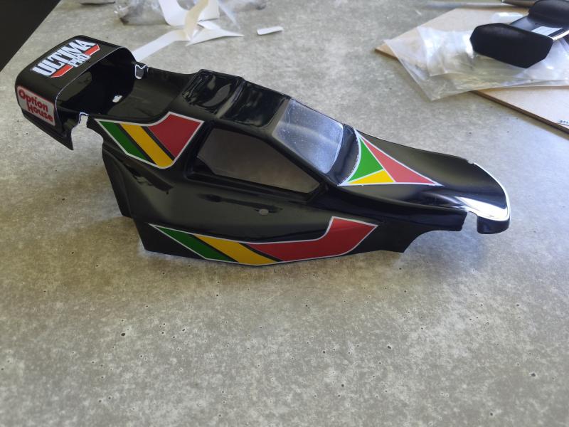

Le travail sur la carrosserie est également terminé, en box art :
Les stickers proviennent de chez Marwan et j'avoue que je ne les aime pas trop. Ils sont beaucoup plus rigides que ceux de chez MCI et, même chauffés, ont du mal à épouser des courbes et à s'y tenir...
En tout cas, chantier terminé !

c'est une des voitures avec lesquelles j'ai roulé en courses de ligue autrefois, je n'arrivais à rien avec elle à cause de son châssis "mou", mais ça fait plaisir d'un voir un aussi beau, en box-art :super:
Messages : 2262
CyberFox a écrit : 12 mai 2026, 16:25 je n'arrivais à rien avec elle à cause de son châssis "mou", mais ça fait plaisir d'un voir un aussi beau, en box-art :super:
Merci :merci:
Je te confirme que c'est du chewing-gum, pire que l'Astute... Soit il faut monter un châssis carbone, soit une platine supérieure complète.
