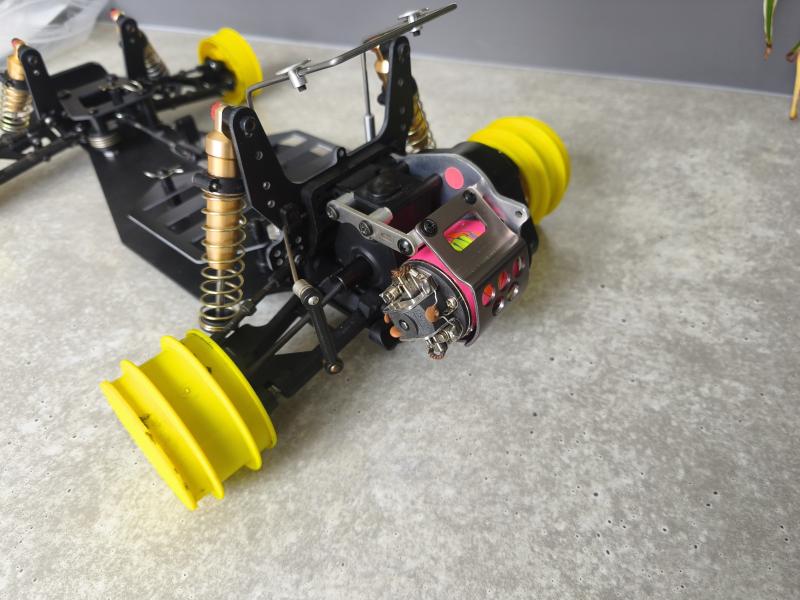

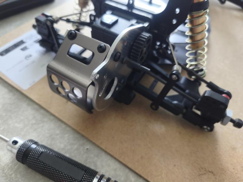

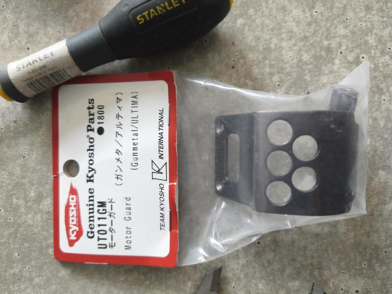

On va ajouter un moteur guard tout neuf en version gun metal.
Il faut jouer sur les vis pour respecter l'aspect original (en effet, les nouvelles versions sont prévues pour des vis à tête fraisée) :

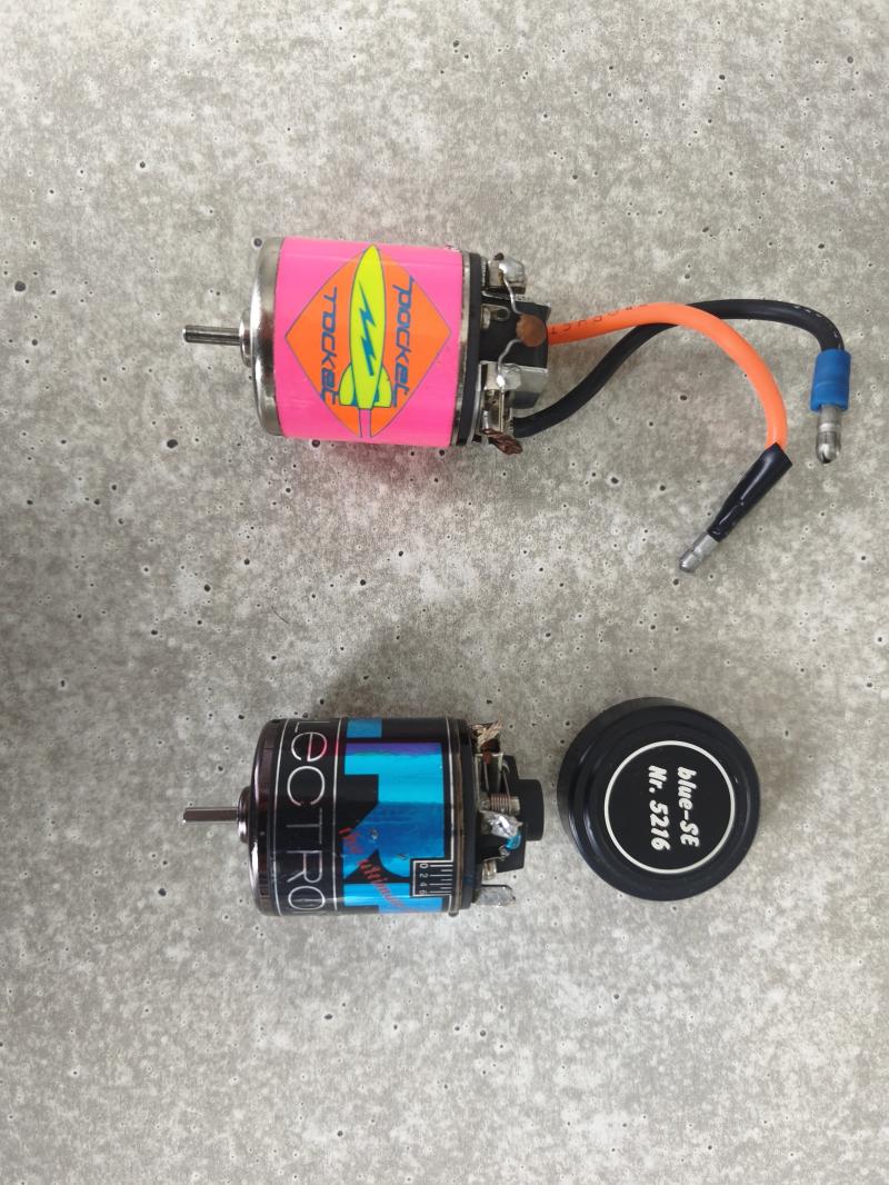

En parallèle, j'ai le choix entre deux moteurs pour ce châssis. J'ai un LRP Blue SE 13x3 et un Pocket Rocket 4WD 15x2 sous la main :
Je pars sur le Pocket Rocket :

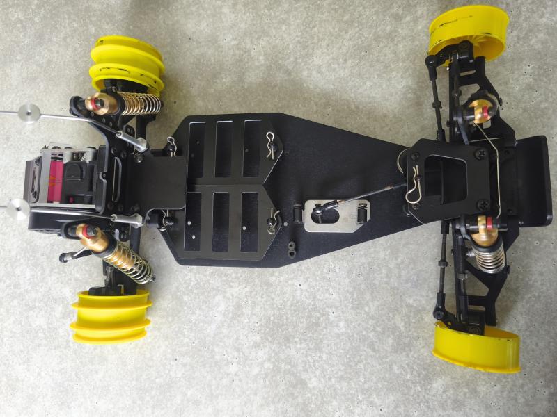

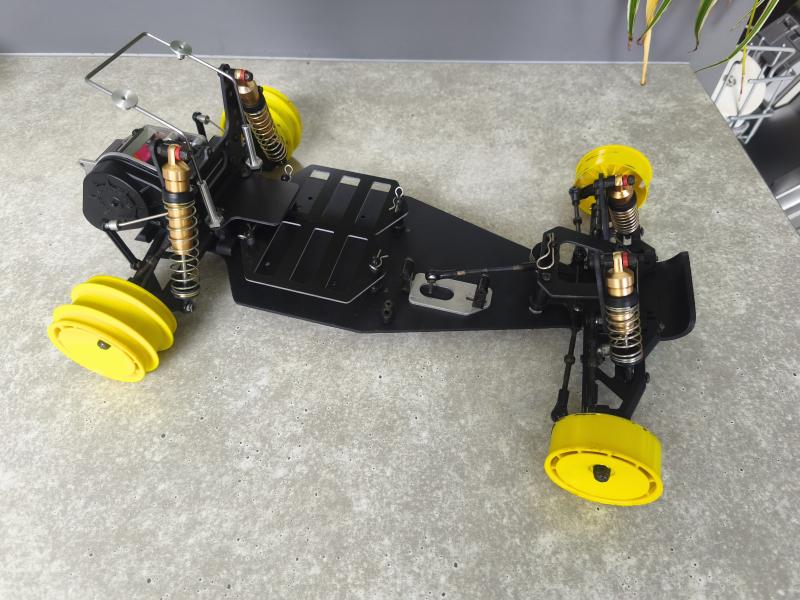

On arrive à un beau châssis sans électro :
Niveau récepteur, je vais partir sur un Tekin compact avec un ESC Novak 410 Hpc à boîtier noir. Pour le servo, ce sera un Multiplex Royal avec boîtier rouge.
