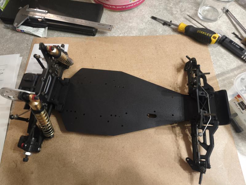

Attelons nous maintenant au train avant :

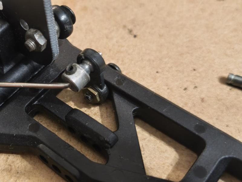

Les pièces nettoyées prendront leur place autour d'un nouveau support avant :

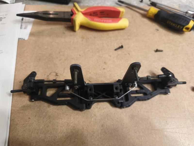

Les triangles ont subis le même traitement que pour les arrières, histoire de leur redonner leur lustre. La barre anti-roulis est ajoutée :
On arrive ainsi à obtenir un train avant que l'on va pouvoir venir greffer sur le châssis :

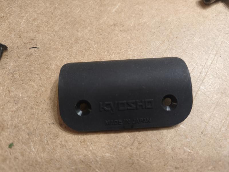

Au moment de cette greffe, on va lui ajouter un pare-choc neuf glané tout récemment sur LBC :

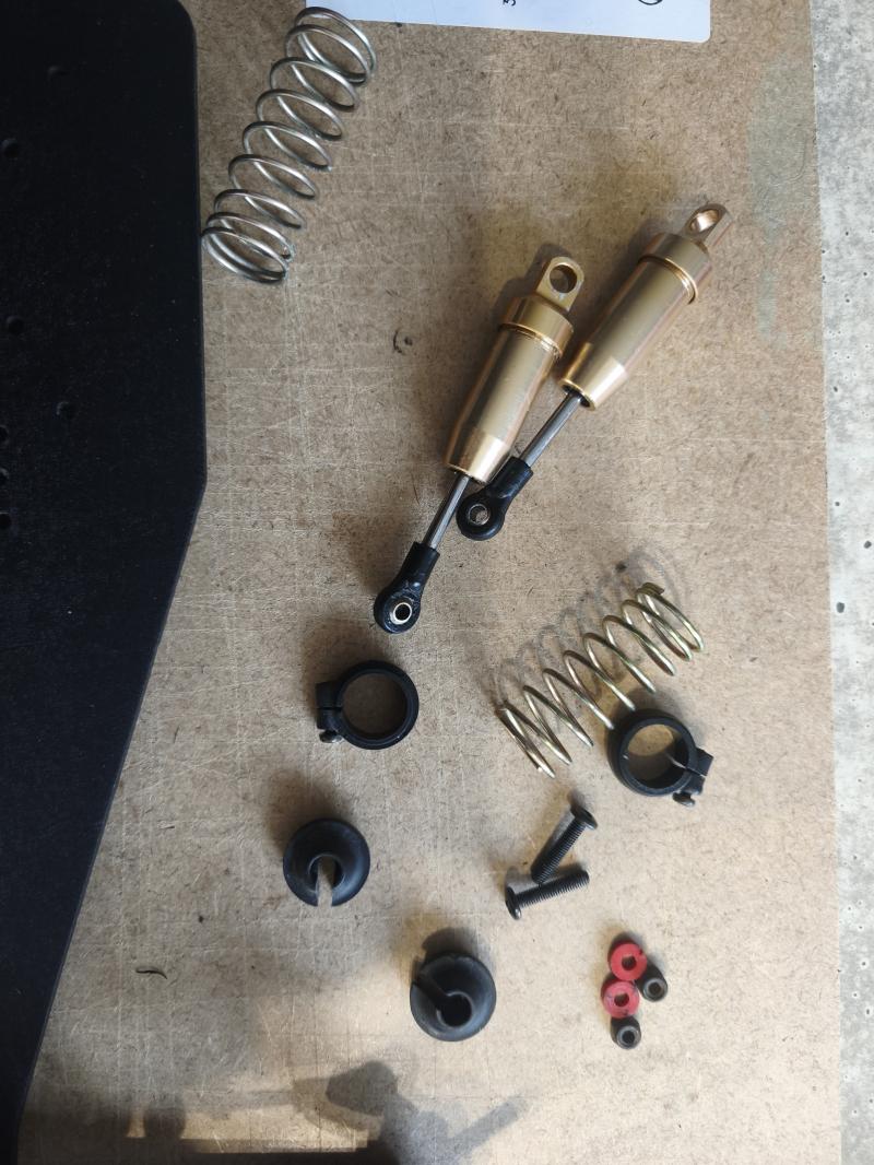

On passe alors sur les amortisseurs nettoyés et dont l'huile a été changée :
J'ai eu beaucoup de mal à trouver des ressorts adaptés. Ceux qui étaient montés étaient bien trop durs.

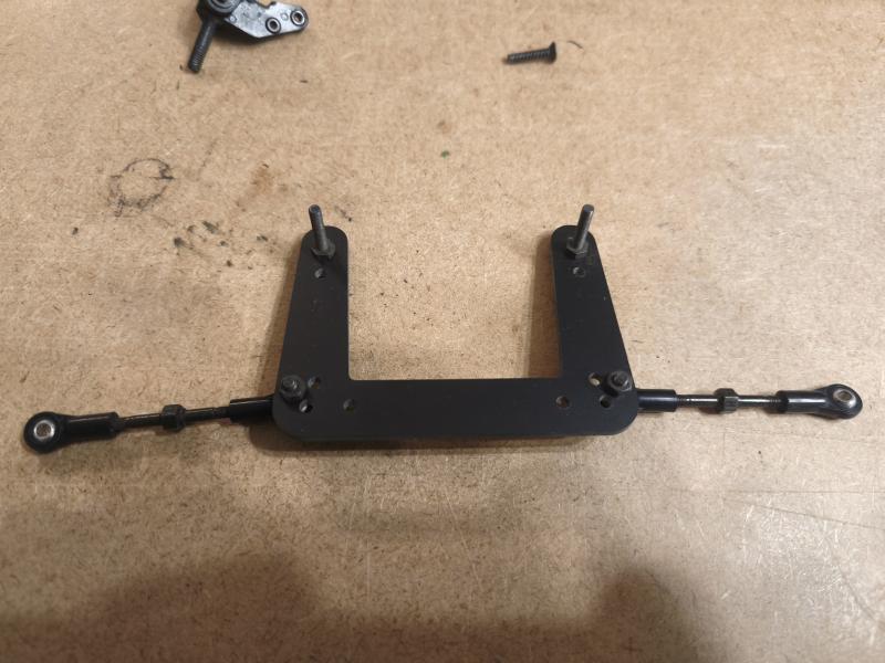

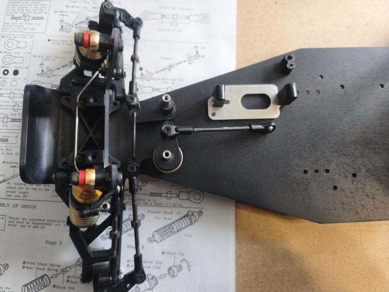

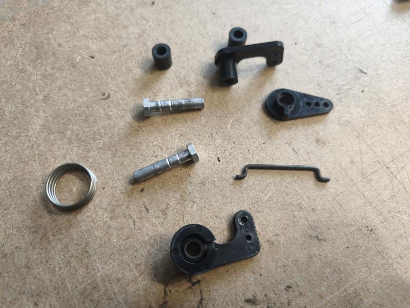

Un détour par la case direction et sauve-servo :

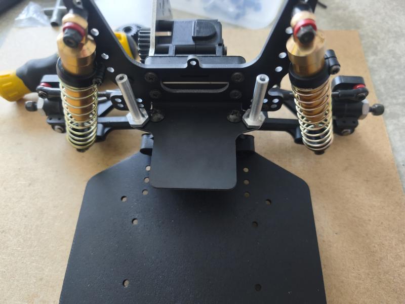

Et on a un châssis presque finalisé :

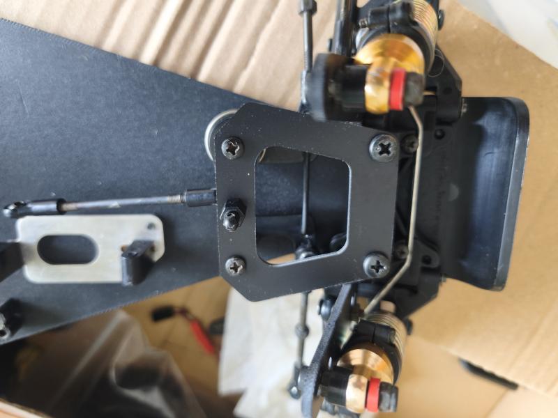

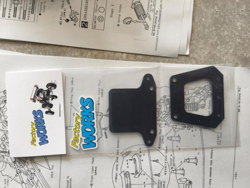

Je viens lui ajouter les platines neuves (l'avant avait disparue et l'arrière n'était plus en phase avec la nouvelle prévue devant) :

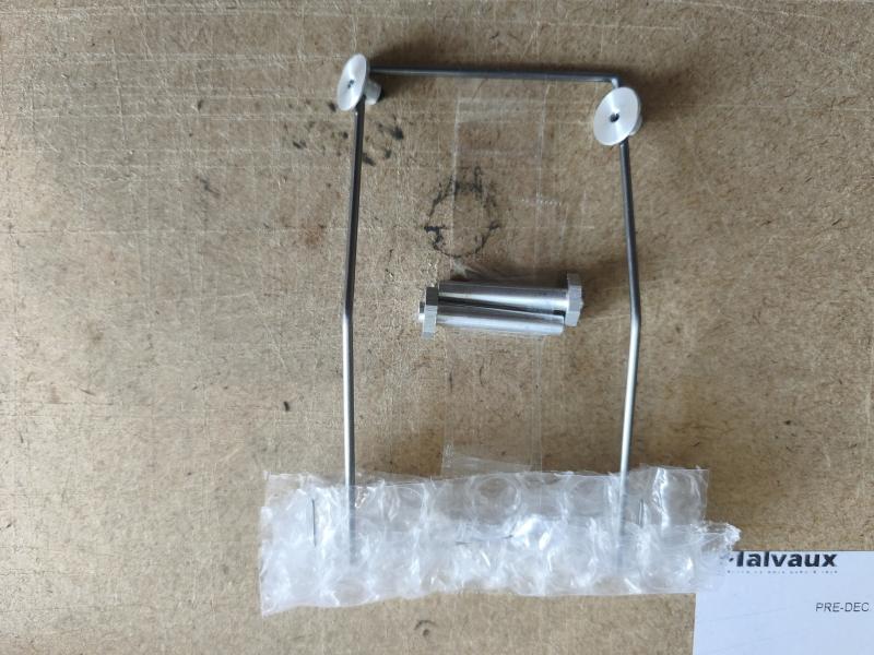

Pour le support d'aileron, qui était également manquant, je suis parti sur une version Manobet :
