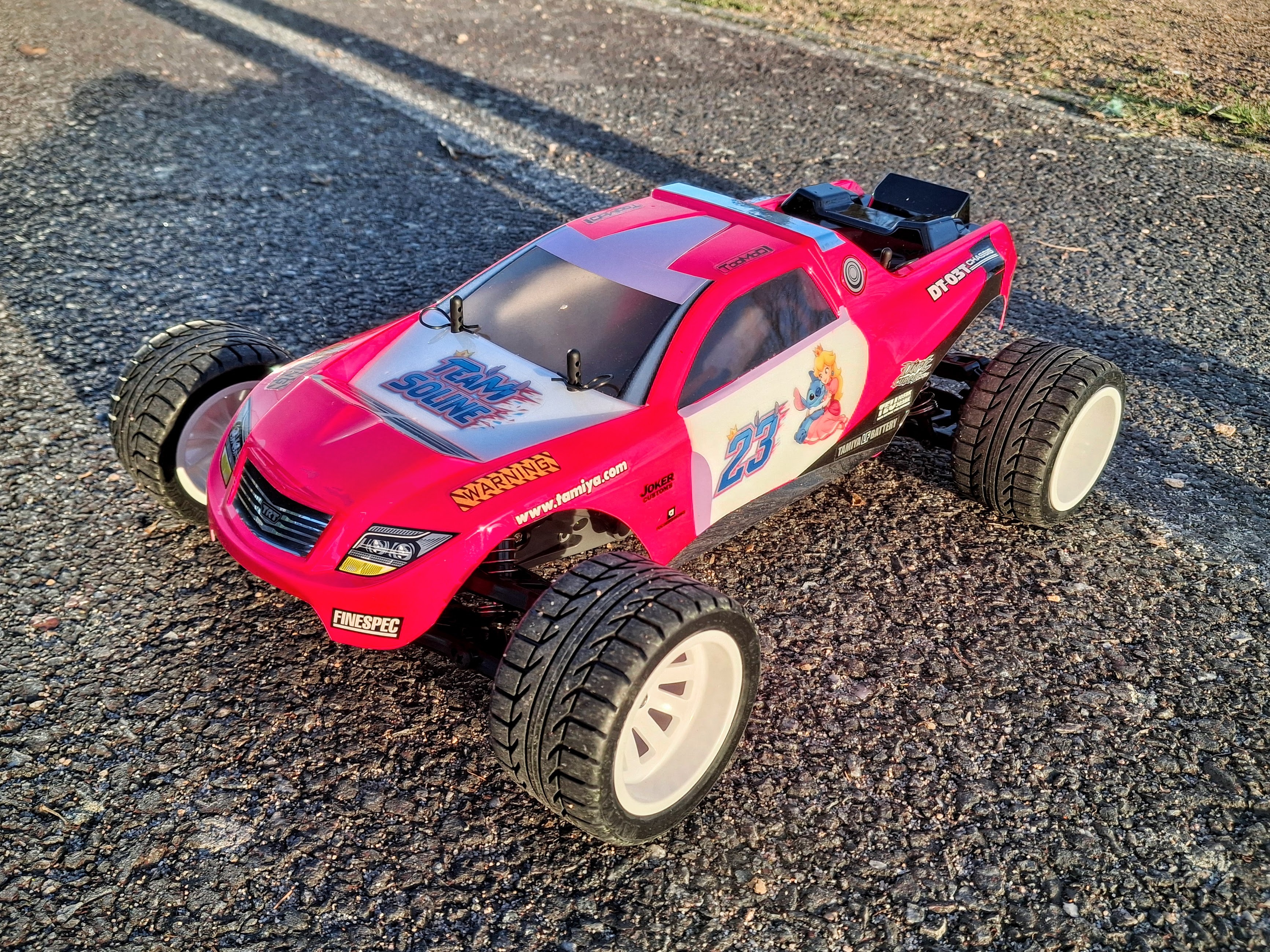

Elle a 9 ans et demie passé. On fait le montage ensemble, elle dégrappe les pièces, je fais le vissage. Si elle veut en monter une complètement plus tard, elle en aura bien l'occasion.

Et voilà, le montage est terminé :
On a juste eu l'occasion de l'essayer quelques minutes la semaine dernière. Les pneus n'ont vraiment pas beaucoup de grip sur le gazon synthétique ou en tout-terrain. J'ai reçu depuis les pneus du Stadium Blitzer, ça devrait aller mieux !
J'ai aussi fixé un aileron maison depuis, ce sera pour la prochaine photo
Une question qui n'a rien à voir avec le DT-3. J'ai commandé un différentiel à bille au Japon pour la Manta Ray. Un seul, comme un idiot (surtout au prix où ils sont là-bas). En attendant d'avoir l'occasion d'en commander un second, il vaut mieux que je le monte à l'arrière j'imagine ? Ou alors pas du tout ? Merci d'avance de vos lumières !

Pour le diff tu peux en trouver moins loin je pense (Tamico ?)
Pour son montage tout dépend du comportement recherché :
Si je ne dis pas de bêtise :
Devant, tu auras une auto facile mais sousvireuse et derrière ce sera plus survireuse

Certes, mais le prix va du simple au triple...
Et entre le ferroviaire et la RC, je commande assez régulièrement quand même
Cela parait en effet logique ! Merci.Jef43 a écrit : 17 mars 2026, 20:24 Pour son montage tout dépend du comportement recherché :

tout dependra du reglage appliqué , si c'est possible bien surJef43 a écrit : 17 mars 2026, 20:24 Pour le diff tu peux en trouver moins loin je pense (Tamico ?)
