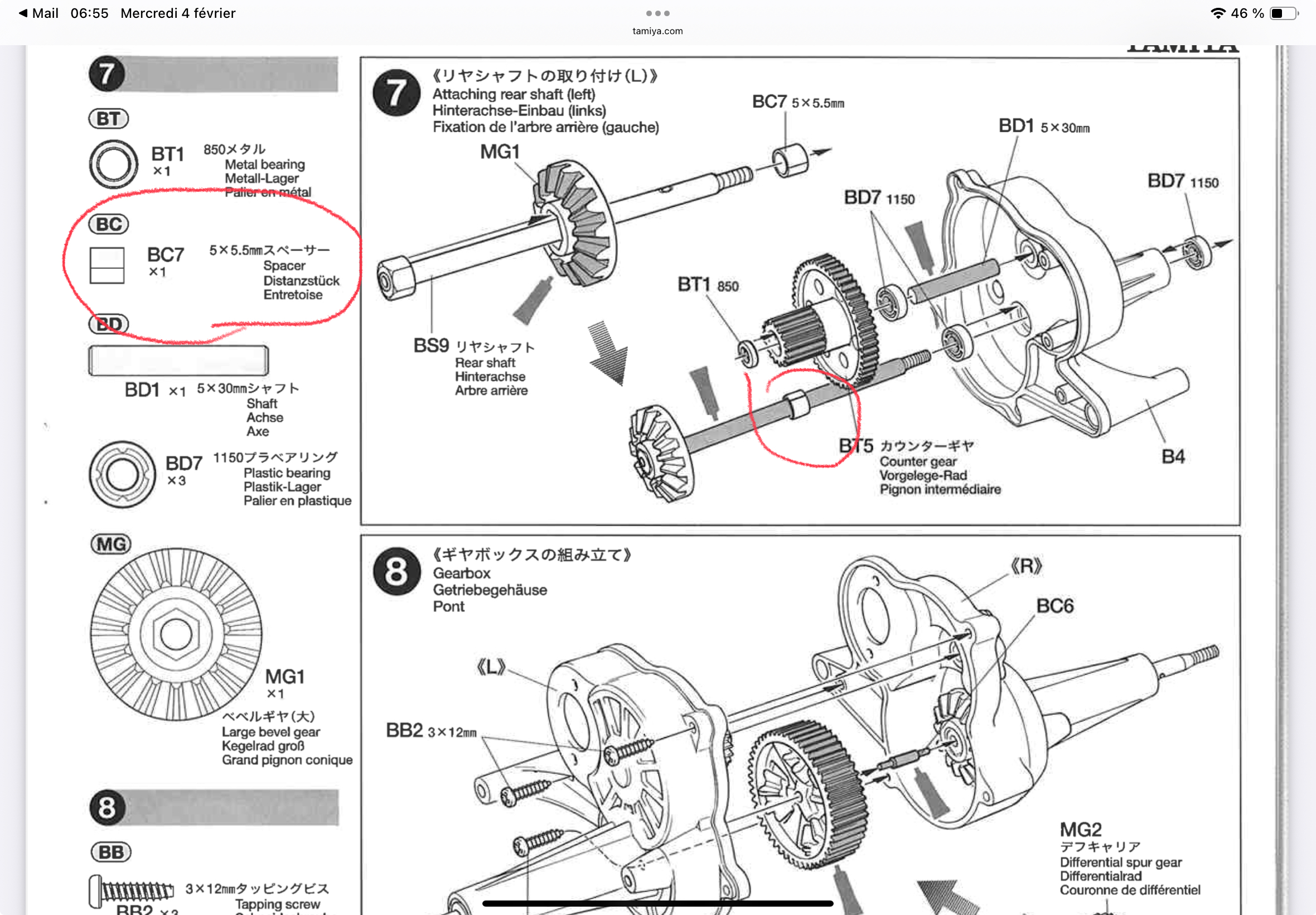

Bonjour, je suis entrain de monter un lunchbox neuf, j ai un problème de longueur au niveau de l arbre arrière droit bs9, une fois tout assemblé , celui ci est trop court(ou le carter trop long), il m est impossible de monter l axe bd3 permettant l entraînement des roues,

Une mauvaise pièce Tamiya, ça me parait très peu probable.
Soit l'hexagone de l'arbre n'est pas correctement enfoncé dans le pignon de différentiel, soit la bague BD7 n'est pas correctement enfoncée dans le carter. Parfois elle se mettent un peu en travers et ne vont pas au fond du logement.

J aimerais que cela soit aussi simple, en fait il manque l épaisseur d un roulement pour que l axe soit assez grand

Je pense également que ton axe BS9 n'est pas assez enfoncé dans le couronne MG1; Il faut pousser pas mal parfois.

Je vous met des photos

Tu n’aurais pas mis la bague BC7 du mauvais côté?
elle se place dans le carter gauche et ton problème est dans le carter droit….. vérifie.

Il y a un truc bizarre avec ton carter droit. le logement pour le roulement de différentiel n'est pas comme le carter gauche.
C'est visible au niveau de la notice, ton carter droit a une surépaisseur pour y mettre le roulement alors que normalement c'est creux.
C'est très bizarre cette histoire
Tu as d'autres anomalies sur la grappe B ?

Oui j ai remarqué ça par rapport à la notice, je suis carrément d accord,
Je suis bon pour commander une nouvelle grappe
J ai pas l impression qu il y ai d autre truc bizarre, je suis pas connaisseur, mais j ai l impression qu il y a beaucoup de jeu transversal
