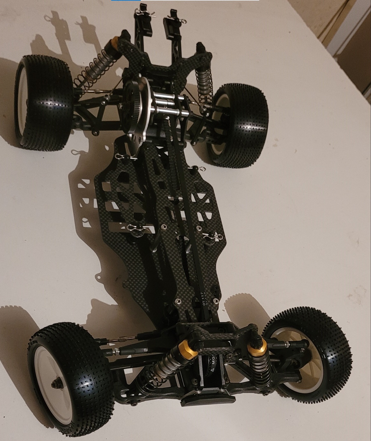

Le mien c'est celui ci :

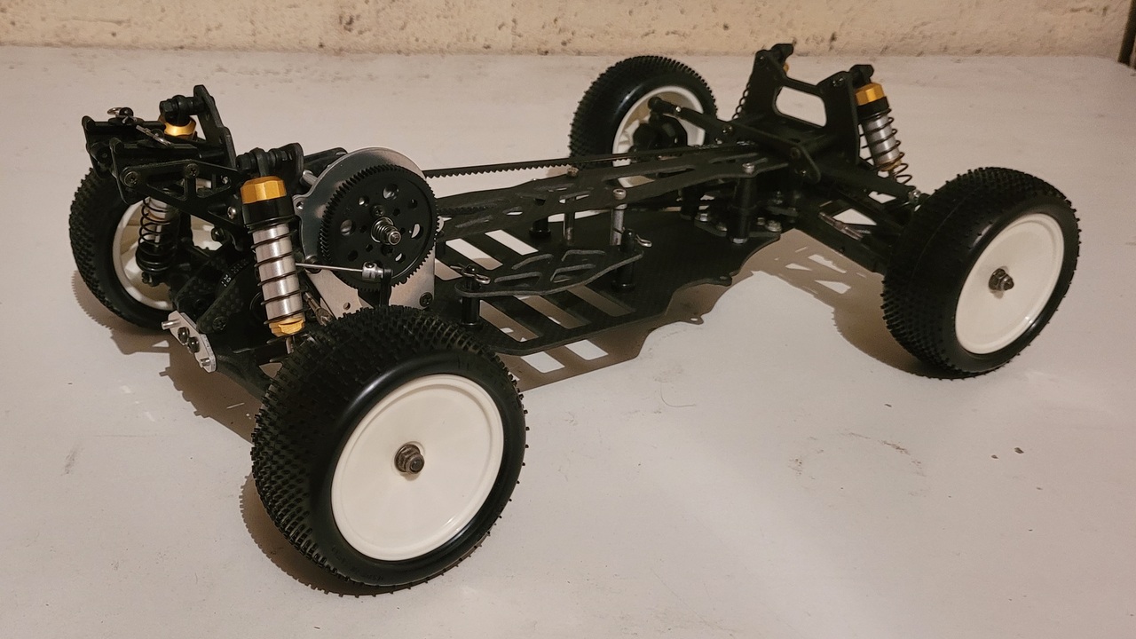

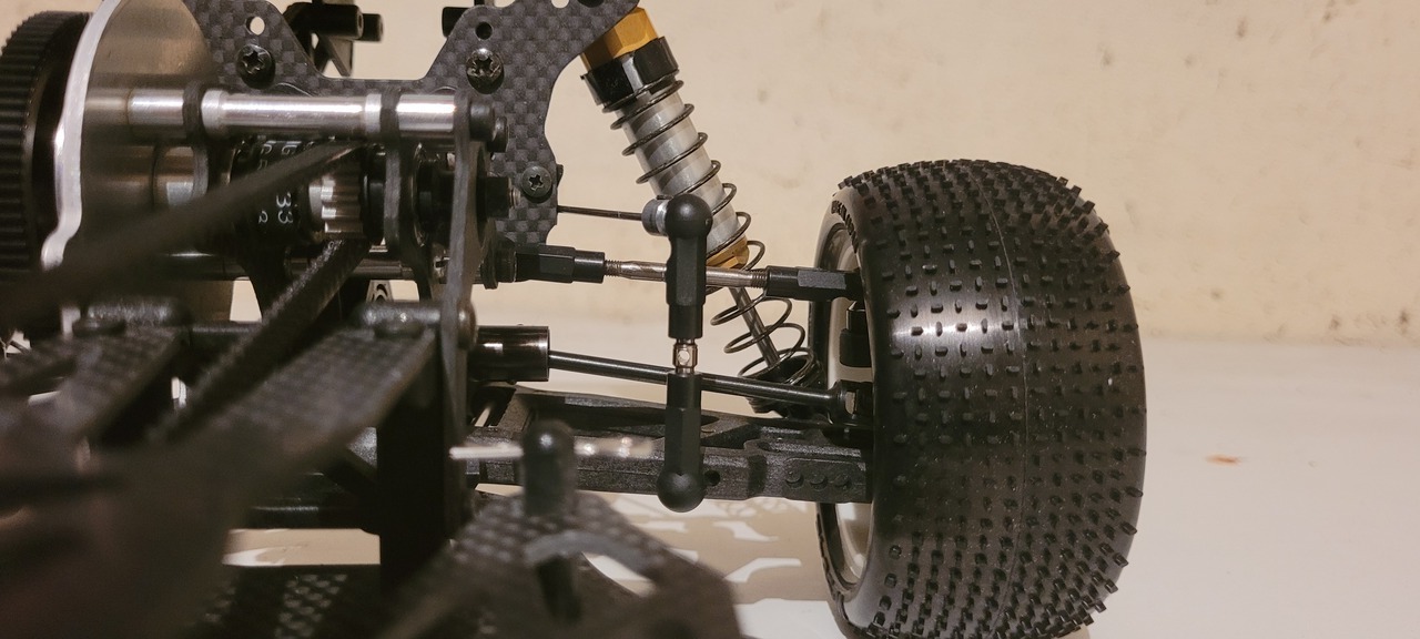

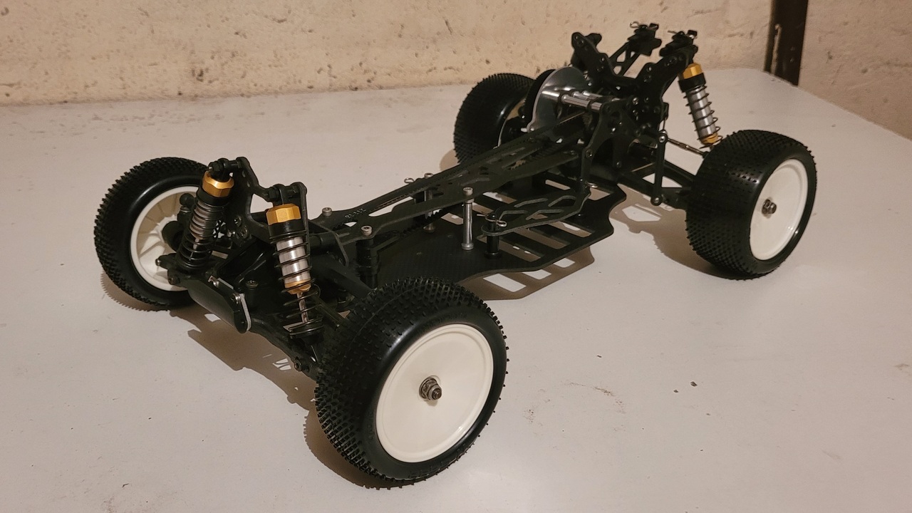

J'ai apporté quelques modifications - améliorations depuis la dernière fois :

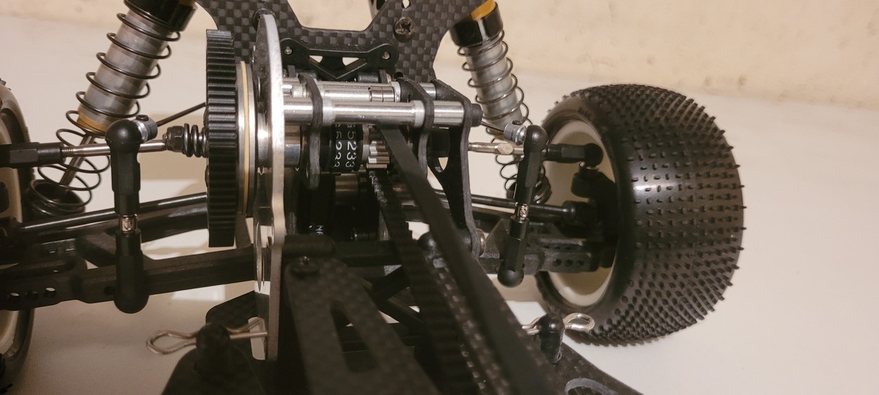

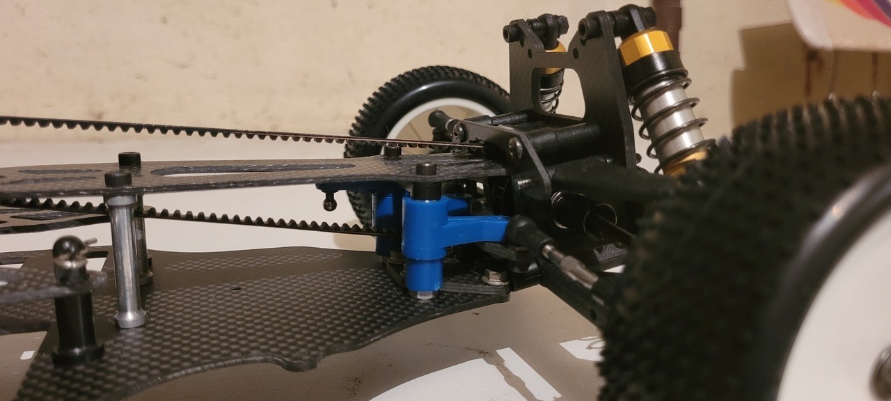

Installation de la direction Special Uni-crank option bleue :

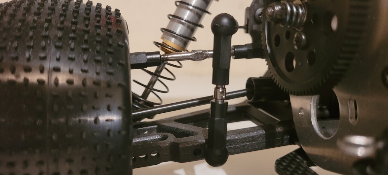

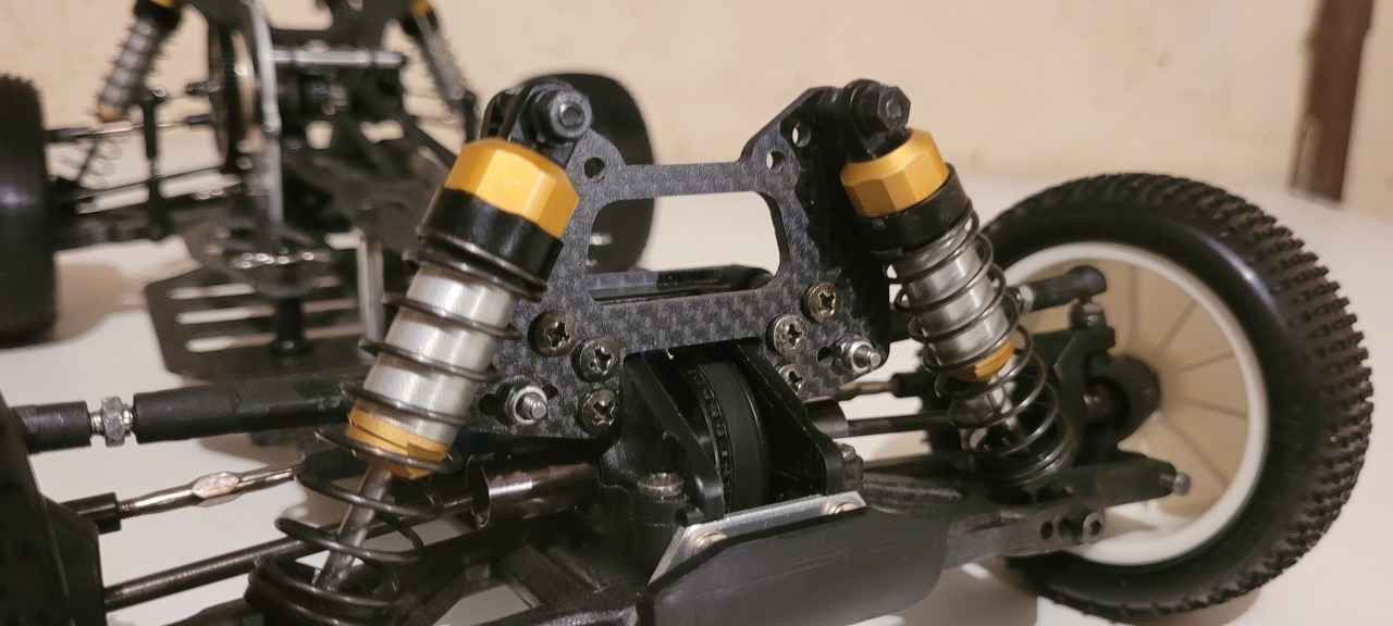

Changement des axes de triangles supérieurs avant que j'avais mis en premier par les axes originaux qui ne sont rien d'autre que des axes d'amortisseur, ceux des amortisseurs avant de cette voiture :

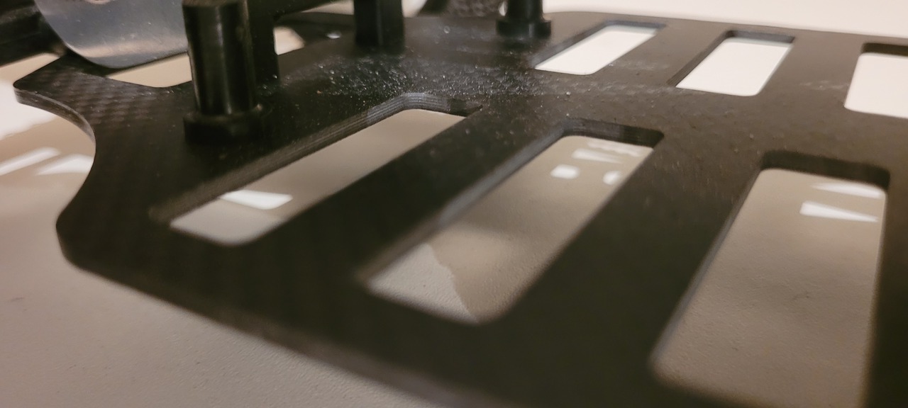

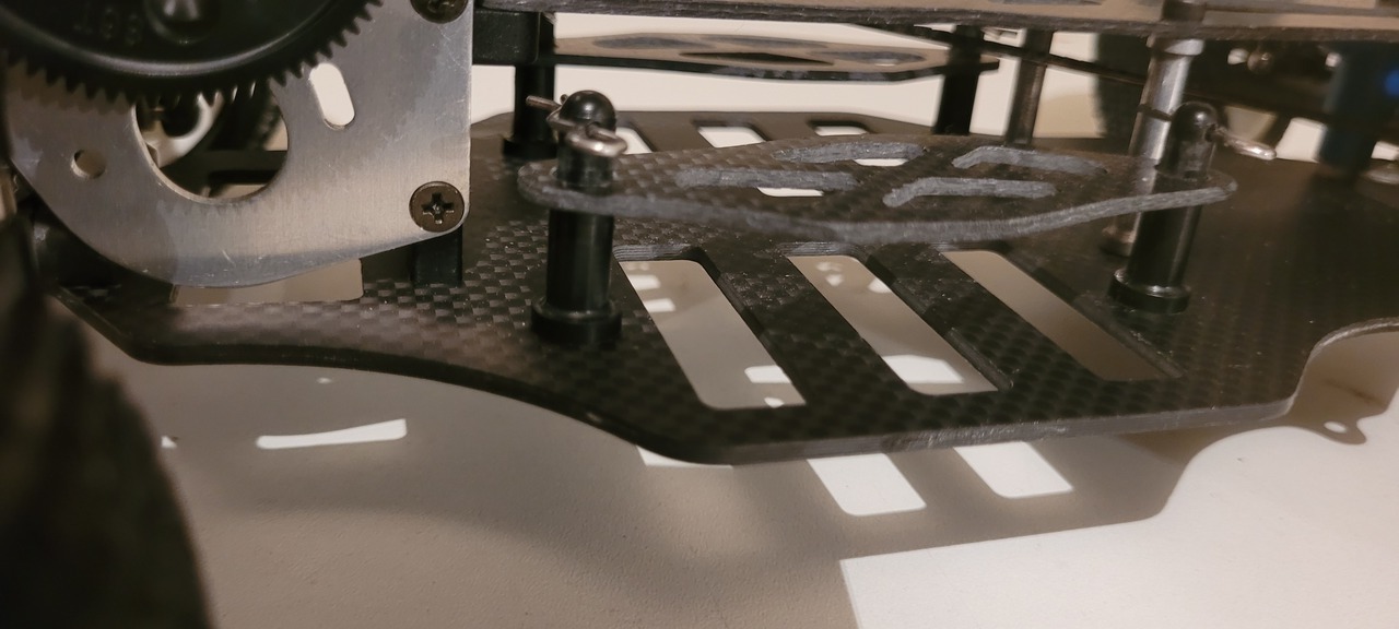

Remplacement du châssis principal Fiber Lyte par le châssis original de Kyosho. C'est la seule pièce carbone Kyosho majeure que j'ai mais on voit la différence :
On voit nettement la qualité sans faille du carbone Kyosho : les empilements de feuilles carbone sont parfaits et réguliers. La découpe du carbone est impeccable, parfaitement droite et sans écaille qui aurait sauté.
On peut voir la différence avec le strap d'accu Fiber Lyte, à la tranche et à la découpe beaucoup plus grossières. C'est bien dommage.

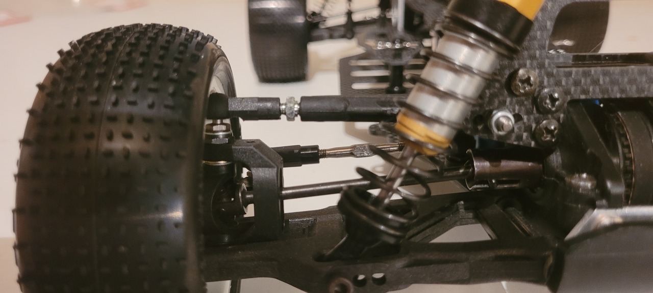

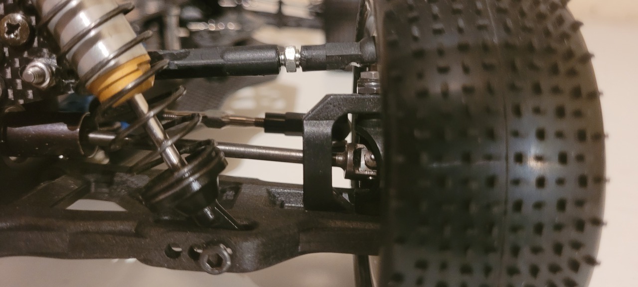

Un resserrage des biellettes à pas inversées pour un raccourcissement des triangles supérieurs avant car il y avait un léger carrossage positif :
Une coquetterie inutile mais que j'aime bien, une liaison de la barre anti-roulis au triangle non plus en une pièces mais faites de deux chapes longues maintenues par une biellette à pas inversée en titane (Kyosho, svp !) :

Après réflexion à propos du châssis, je pense que l'entreprise Fiber Lyte ne dispose pas loin de là des même moyens que Kyosho question machine-outil de découpe du carbone. La découpe un peu bourrin est probablement liée à des fraises et à des moyens de guidage CNC de moins bonne qualité que chez kyosho. Mais le carbone y est lui aussi beaucoup pour quelque chose. Yokomo sur ses derniers Works et sur le MX4 a aussi un très beau carbone découpé à la perfection. Si on veut quelque chose de supérieur à Fiber Lyte il faut peut être chercher un truc dans ce genre :

sinon pour tes pieces Fiber Lite ,y a un truc qui peut ameliorer leur look ,c est de deposer un leger film de glue avec la pointe d un tournevis sur la tranche ca le rend "brillant" et en + ,ca empeche qu il se délite par petits bouts

seb ring 72 a écrit : 10 mars 2026, 00:35 sinon pour tes pieces Fiber Lite ,y a un truc qui peut ameliorer leur look ,c est de deposer un leger film de glue avec la pointe d un tournevis sur la tranche ca le rend "brillant" et en + ,ca empeche qu il se délite par petits bouts
Tout à fait d'ailleurs mon châssis Kyosho original ici est traité de cette façon mais le problème est que c'est très délicat à réaliser pour faire un joli travail. J'ai vu des châssis carbone salement enduits de Glue-3 au delà de la tranche avec des traces où la glue avait été essuyée. J'ai de la chance, mon châssis original n'a pas été trop dégueulassé par la glue.
Mais c'est vrai que ça renforce les extrémités et ça peut masquer les irrégularités des carbones plutôt bas de gamme (comme celui utilisé par Fiber Lyte).
Si on n'enduit que légèrement et proprement les tranches d'un châssis ça ne donne pas d'aspect brillant, ça rend simplement la surface enduite beaucoup plus sombre, et c'est que je préfère de loin.
