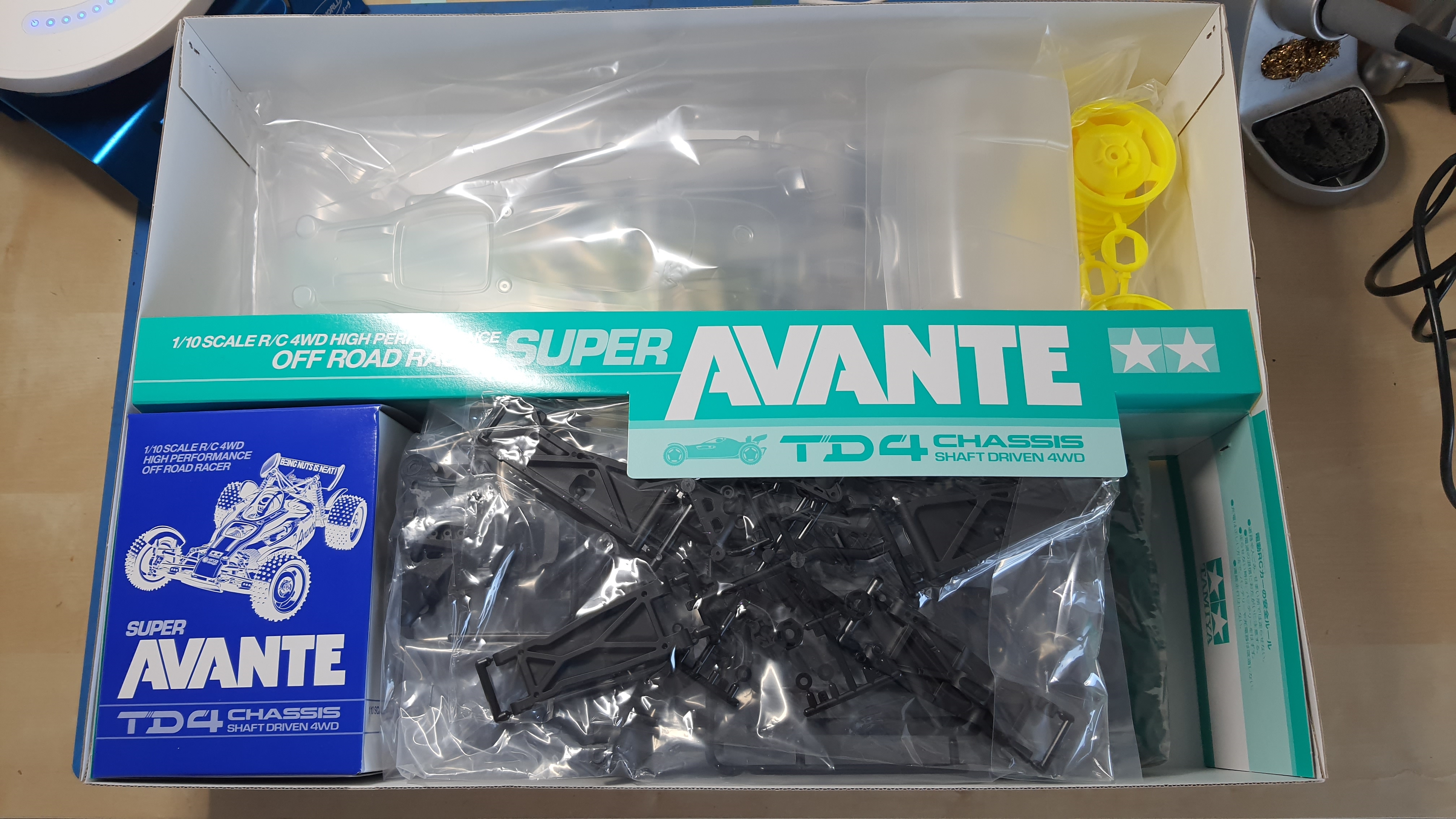

Boite
Comme souvent avec :tam: , un boxart dynamique
Comment ça se présente dans la boite - Manuel et stickers - 2 options que j'installerais après le montage

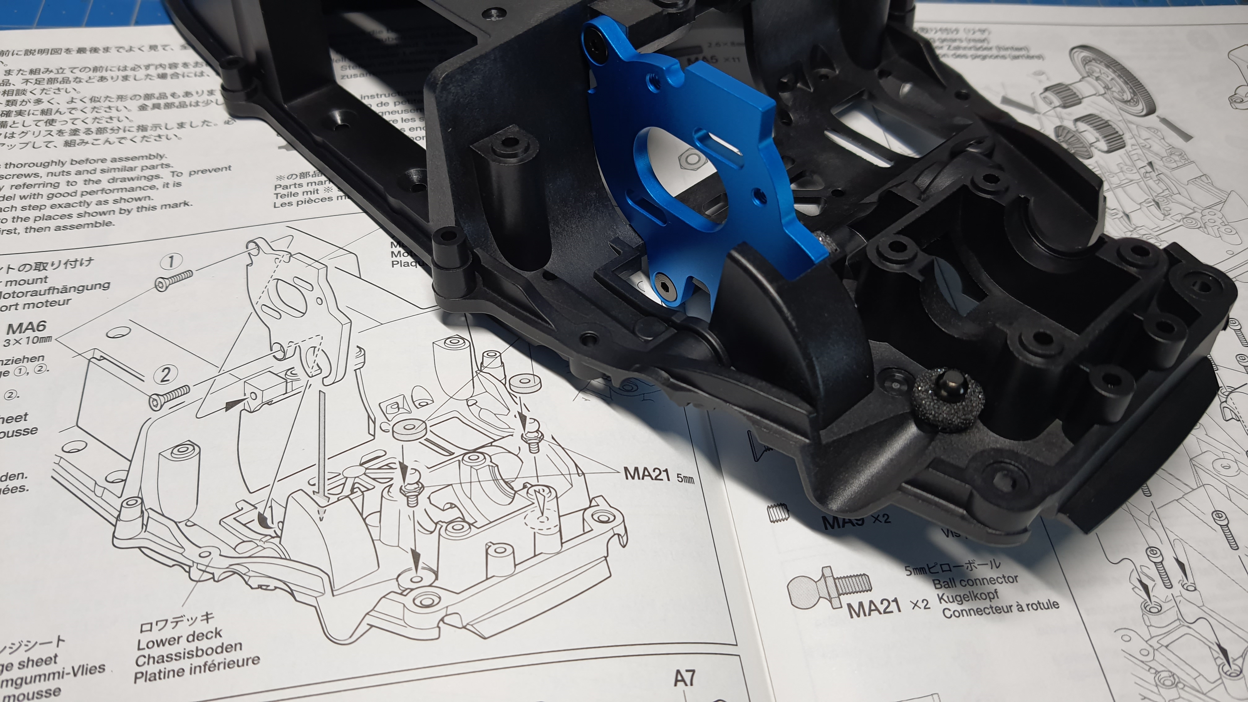

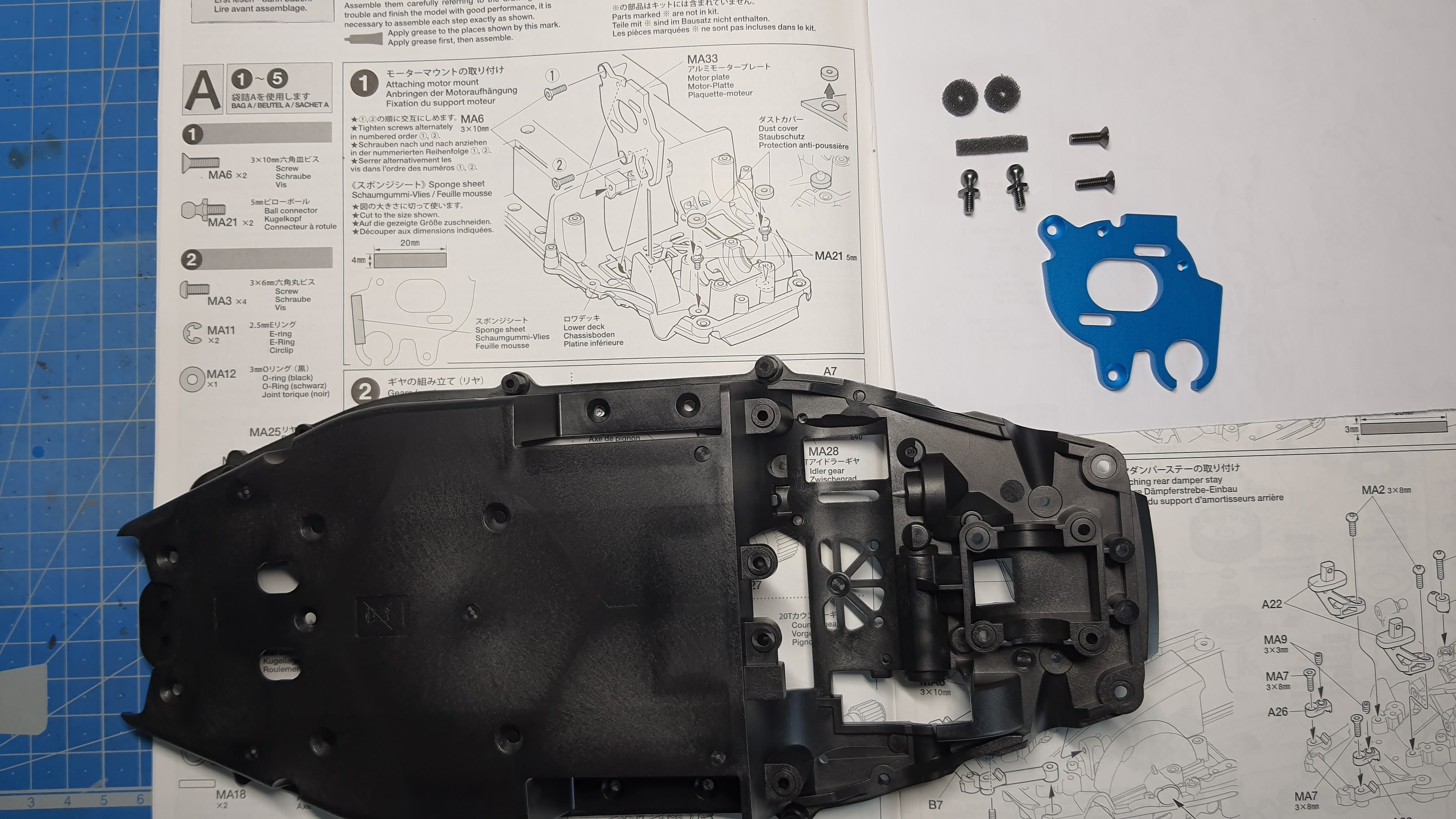

Plaque moteur avec un bout de mousse à mettre
Image - Image

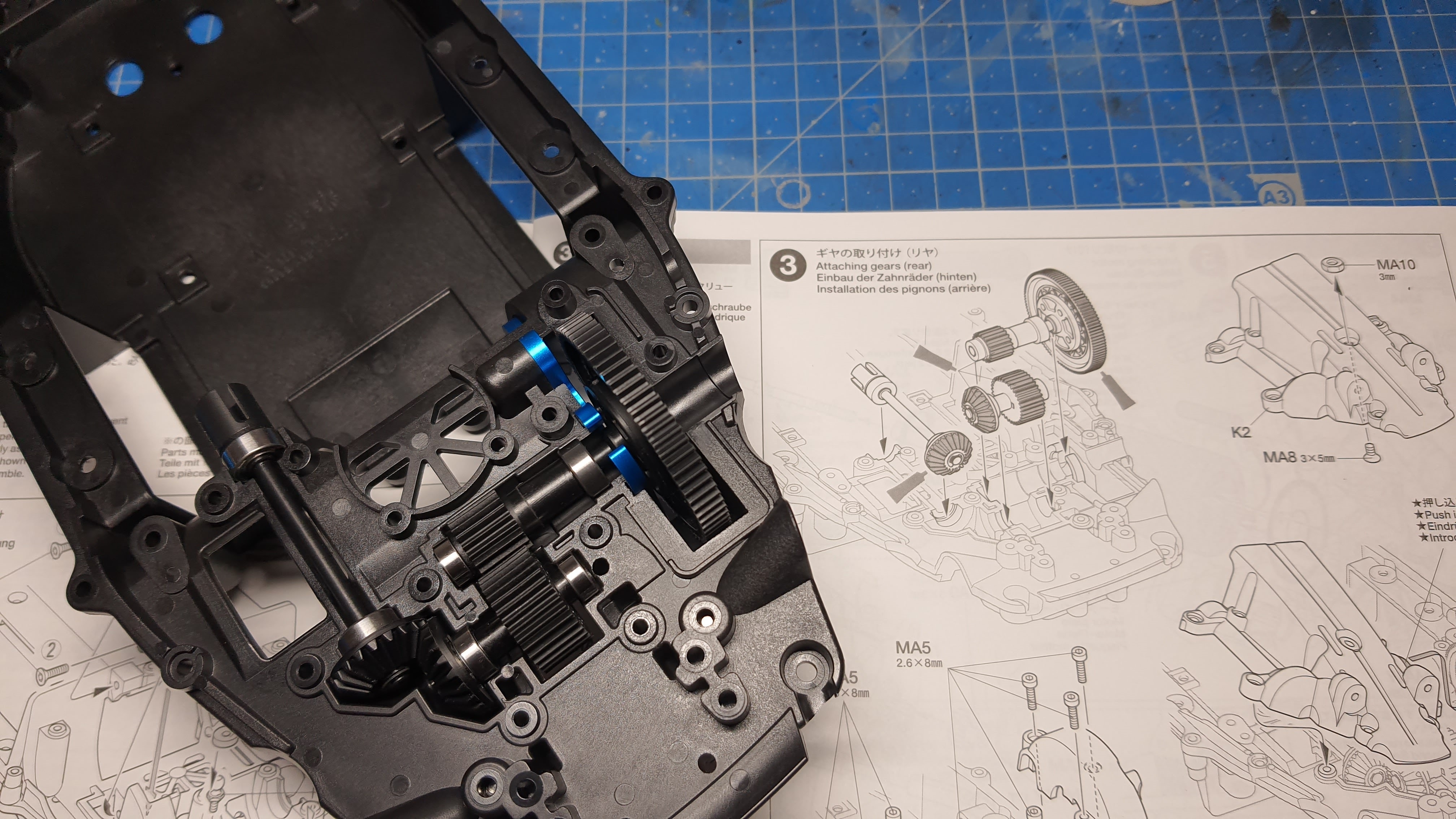

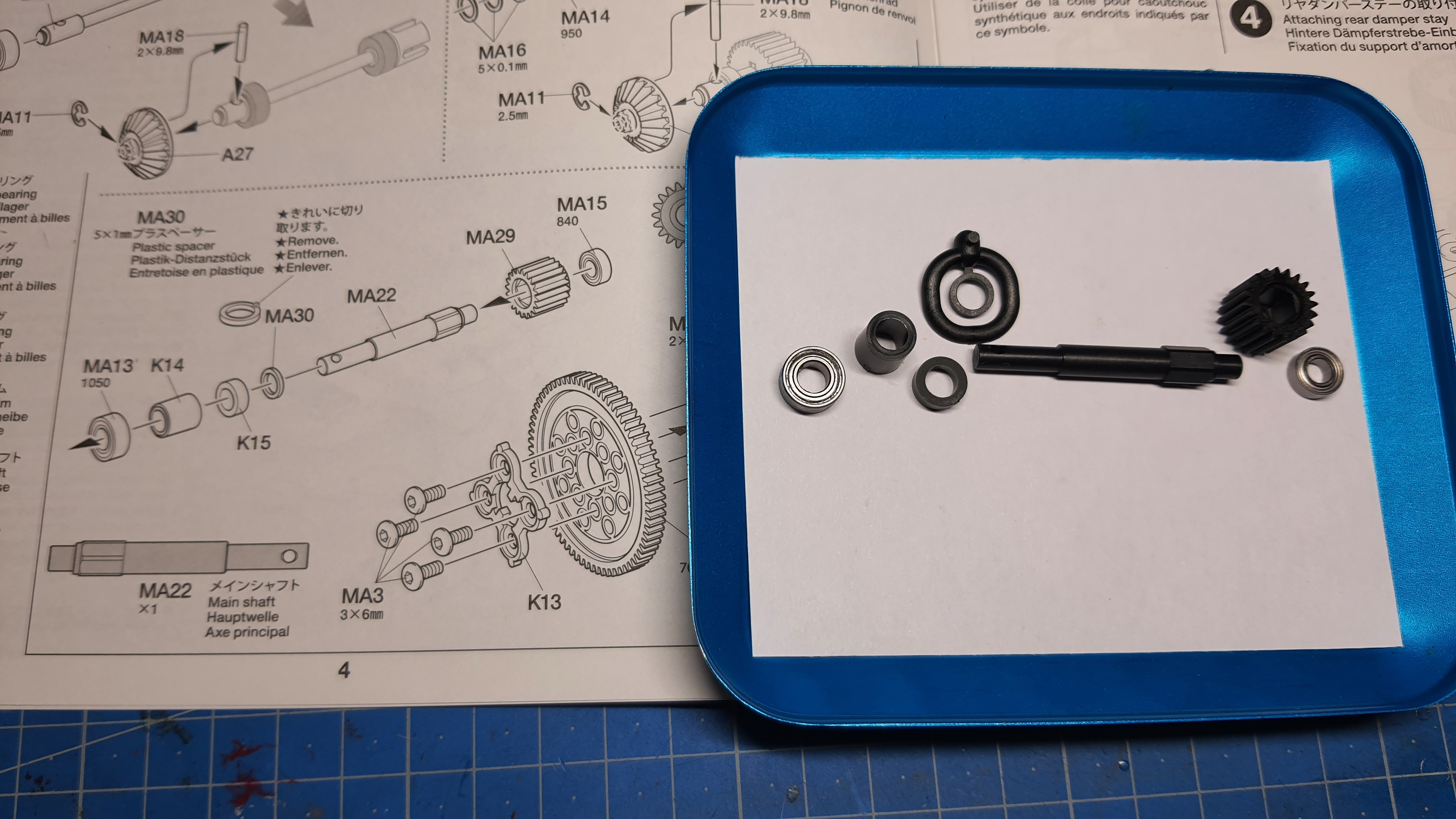

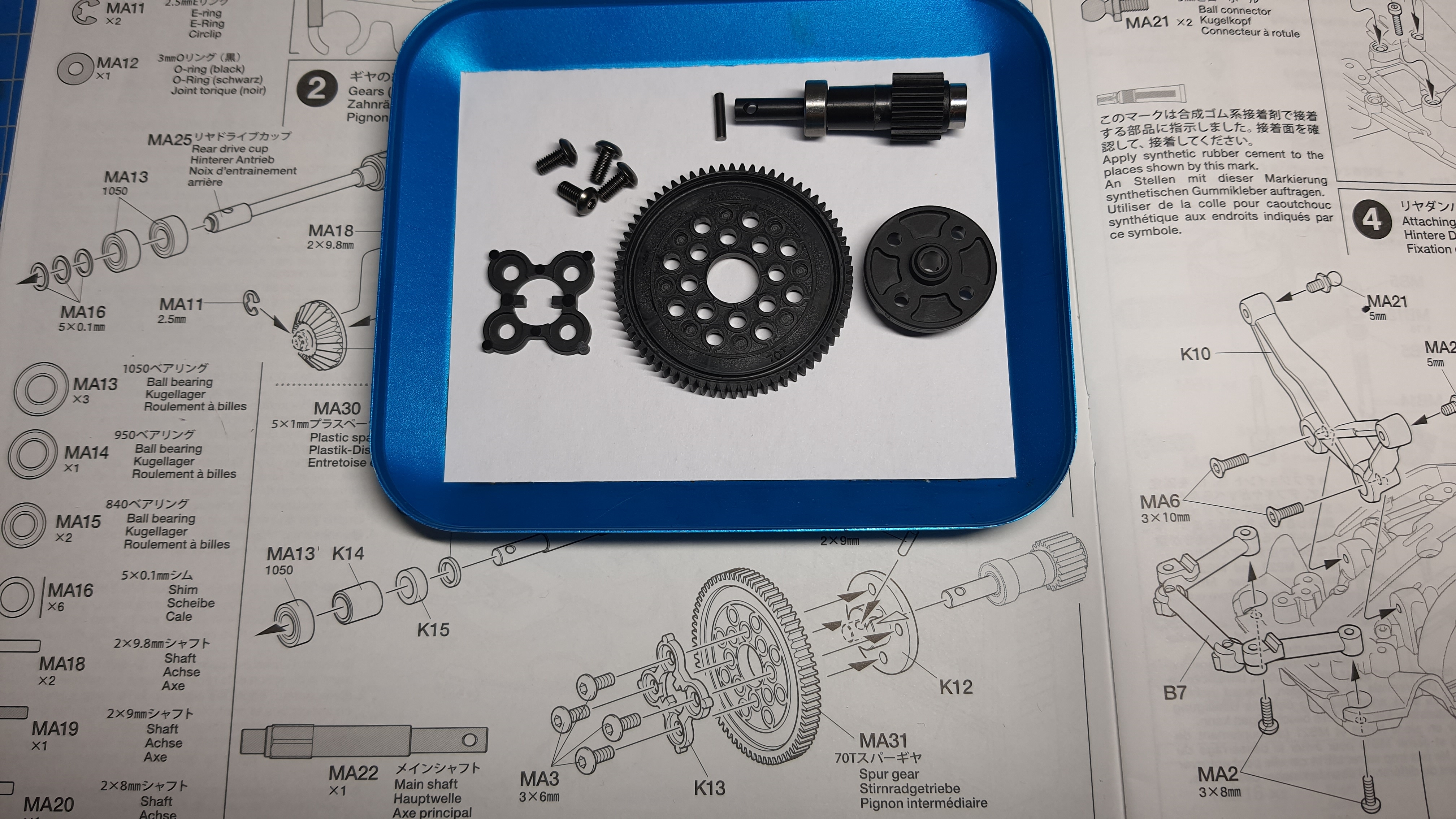

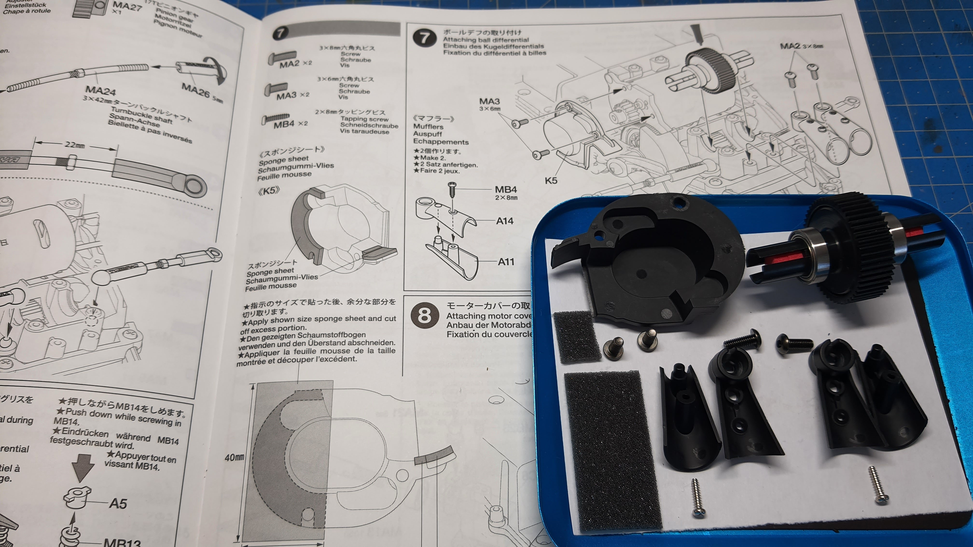

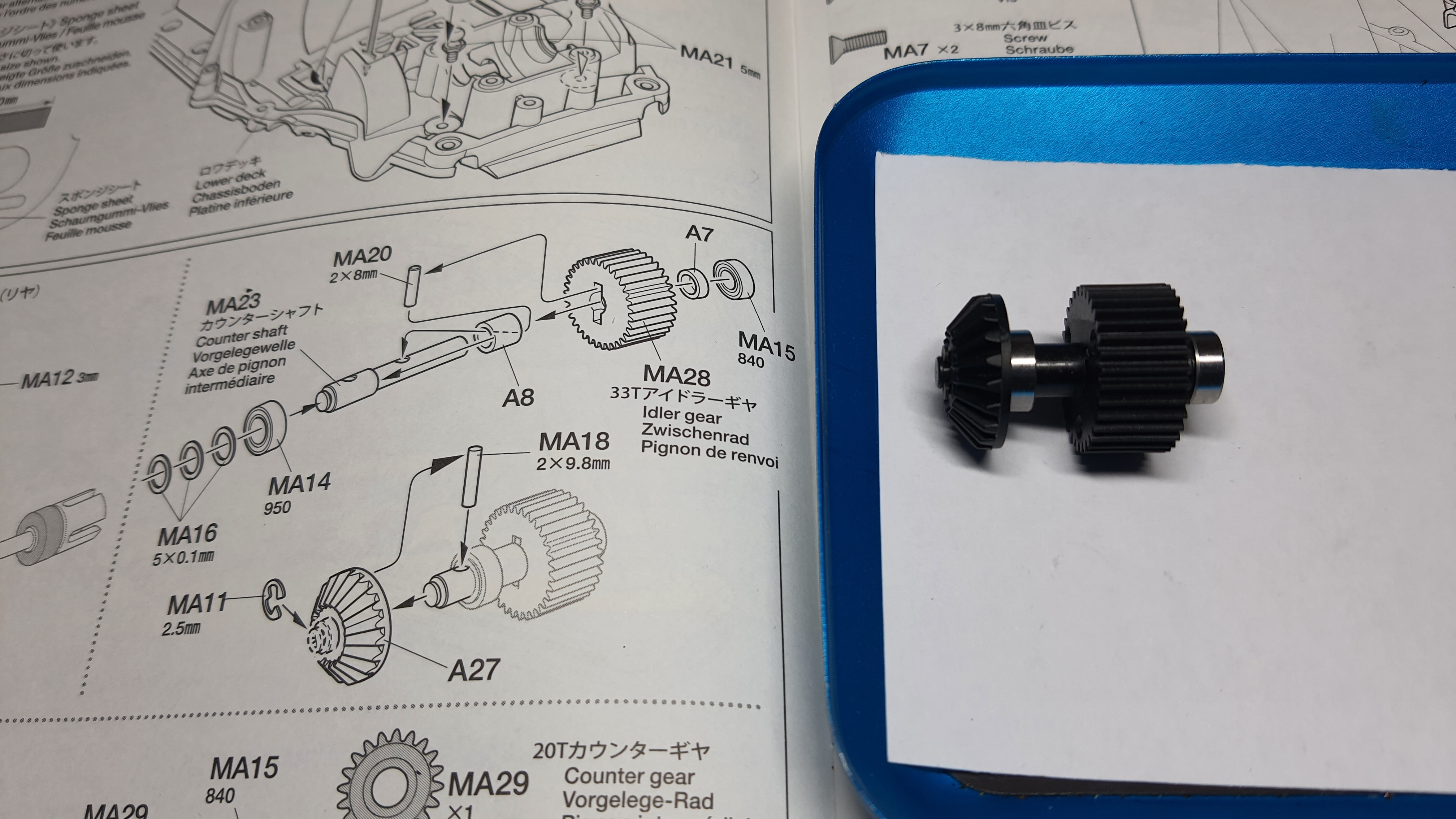

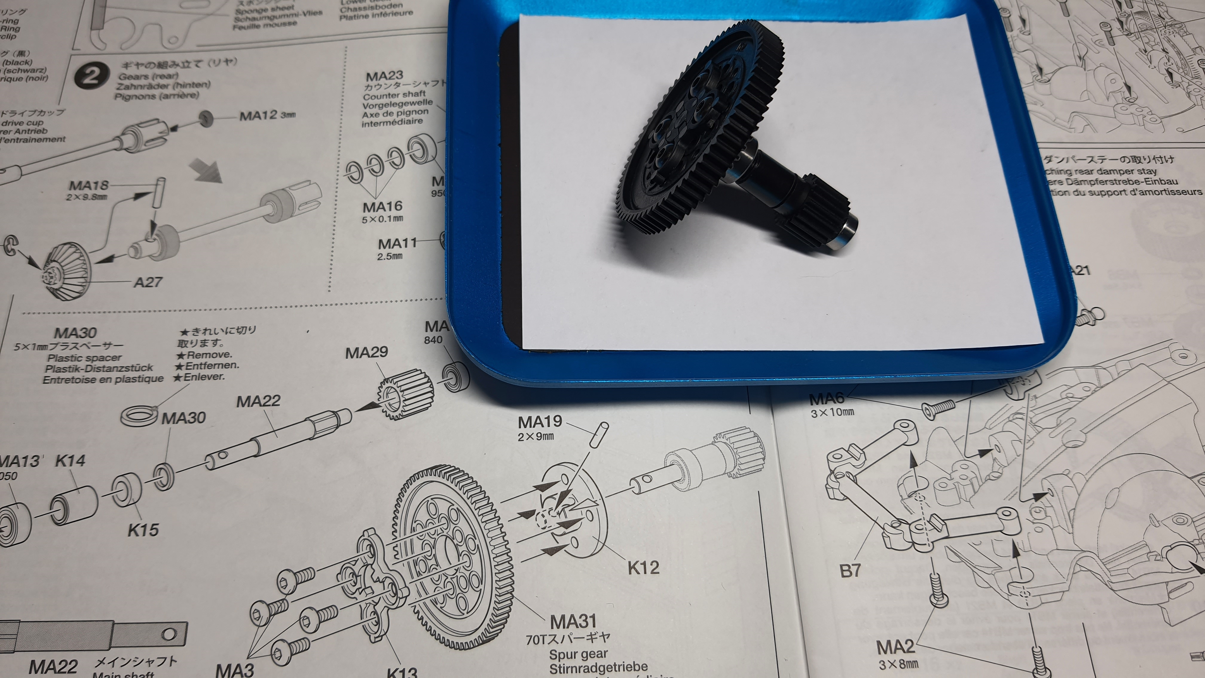

Transmission arrière avec la couronne principale. Normalement, le slipper serait monté à ce moment.
Image - Image
Image - Image
Image - Image - Image
Installée

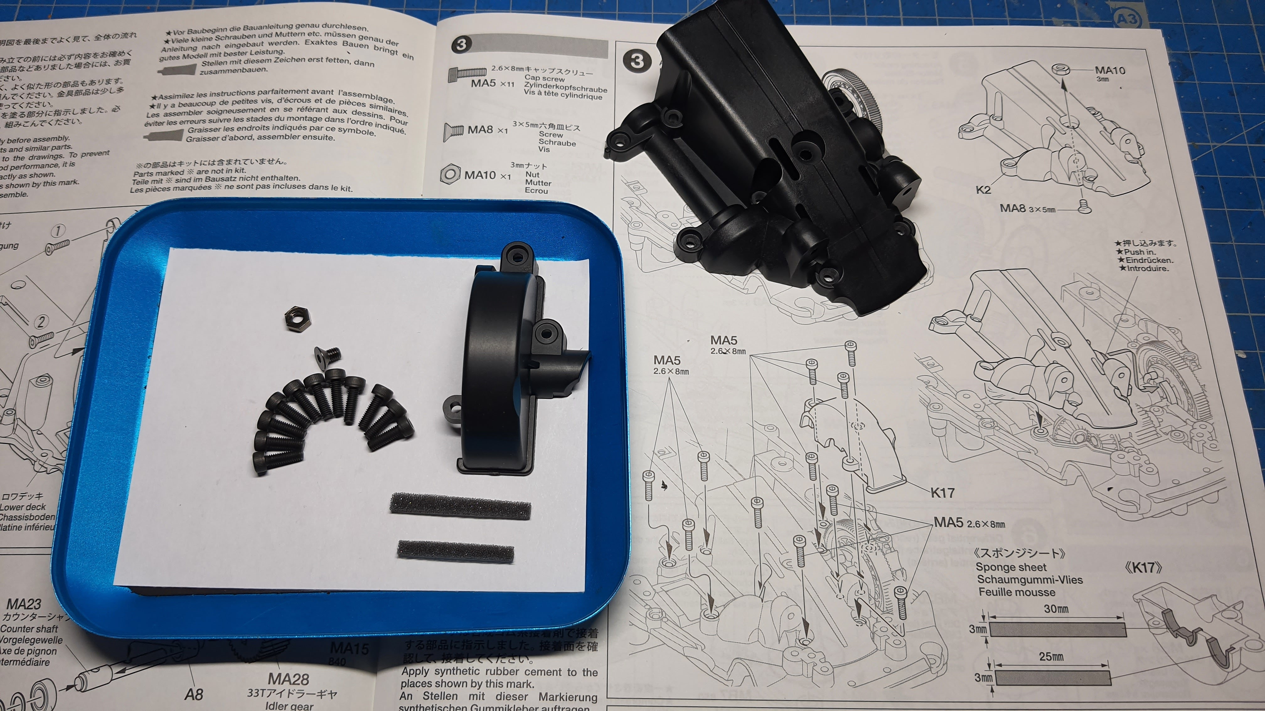

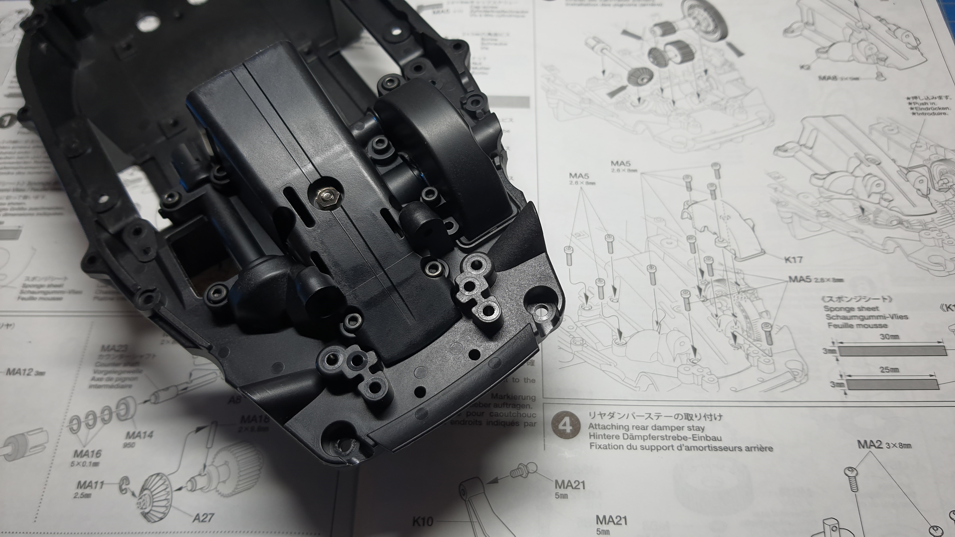

Les couvercles
:censure: Attention, j'ai trouvé le plastique un peu tendre et ces vis 2.6 x 8 mm tournent rapidement dans le vide, sans serrer comme un bourrin
:censure: les petites bouts de mousse, pas facile à mettre, bien respirer un bon coup...

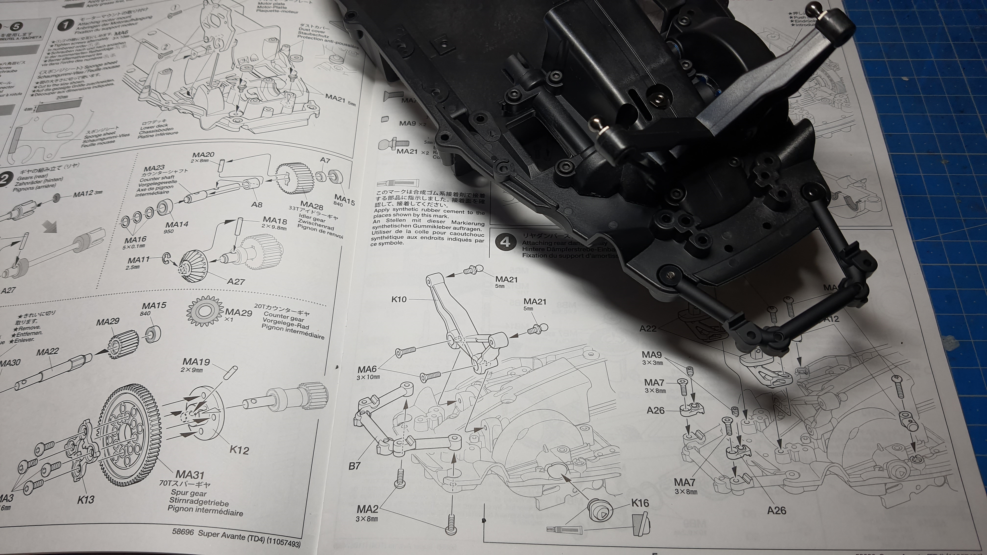

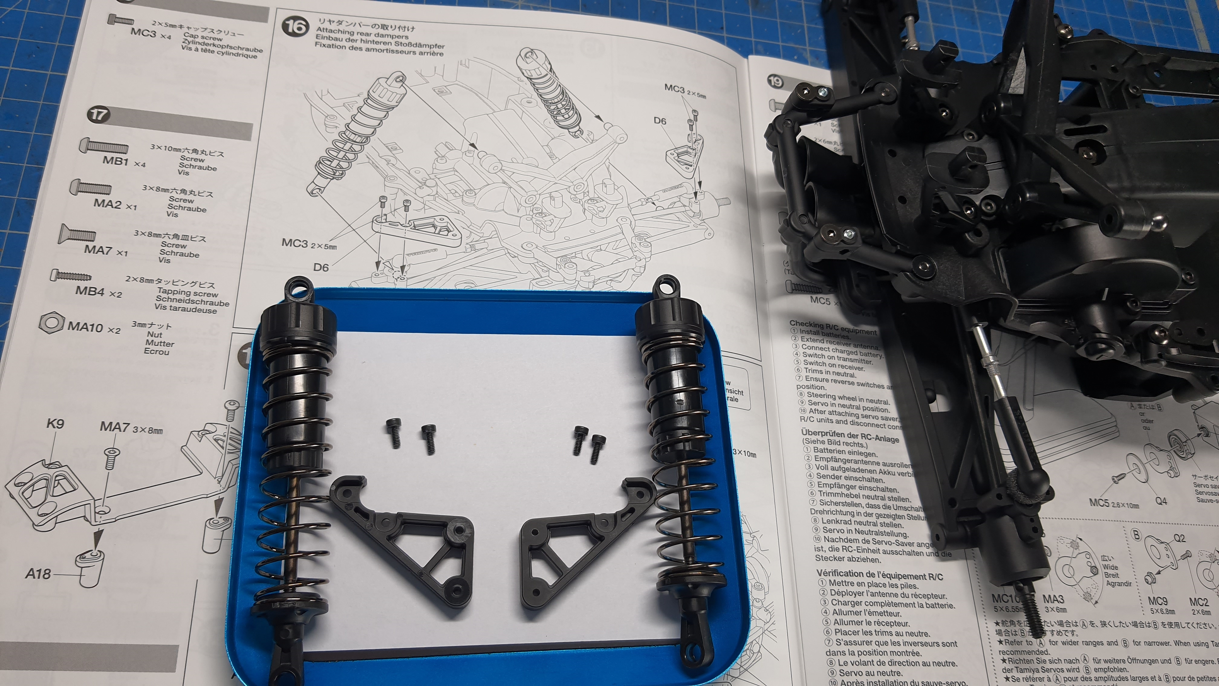

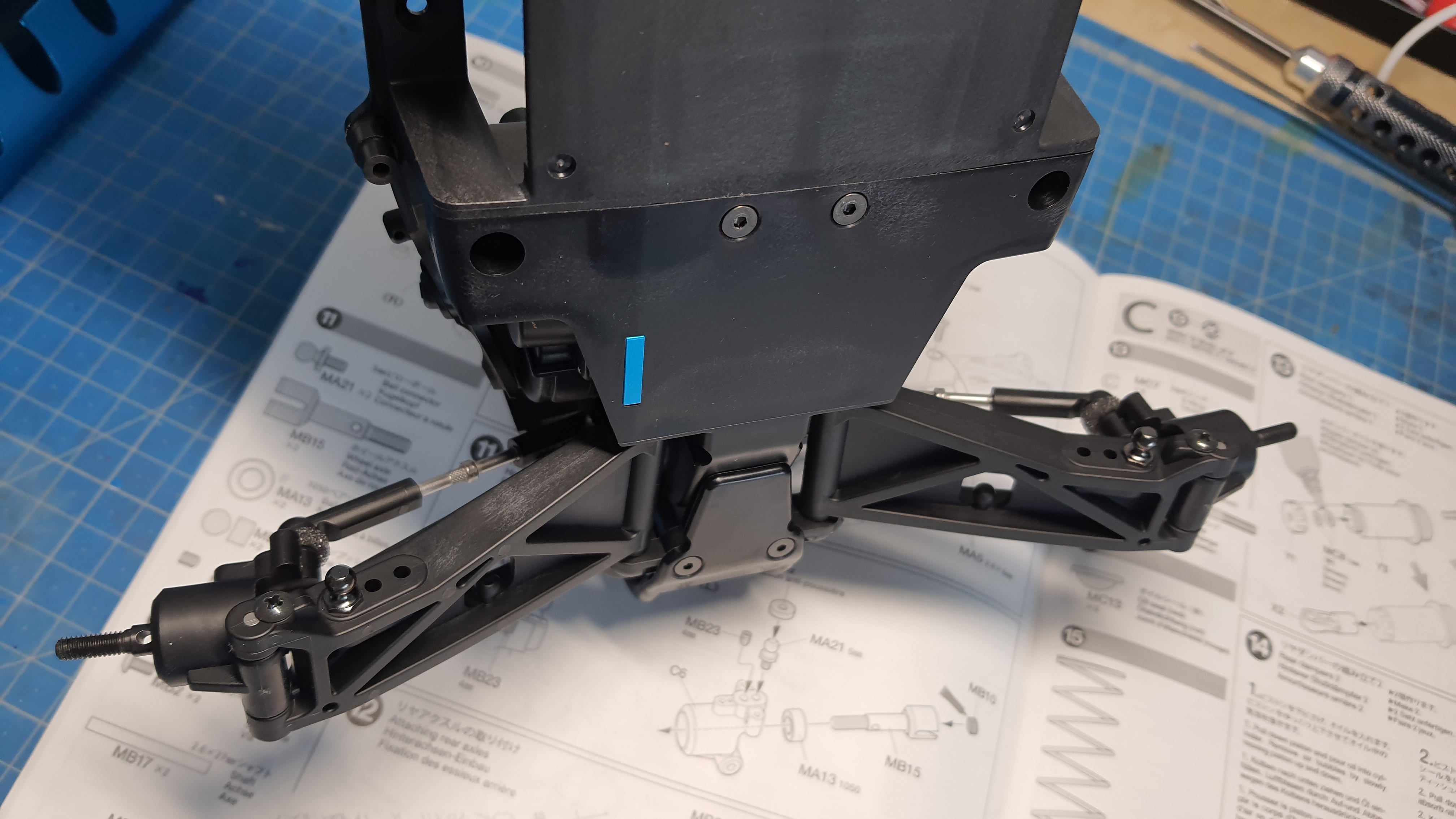

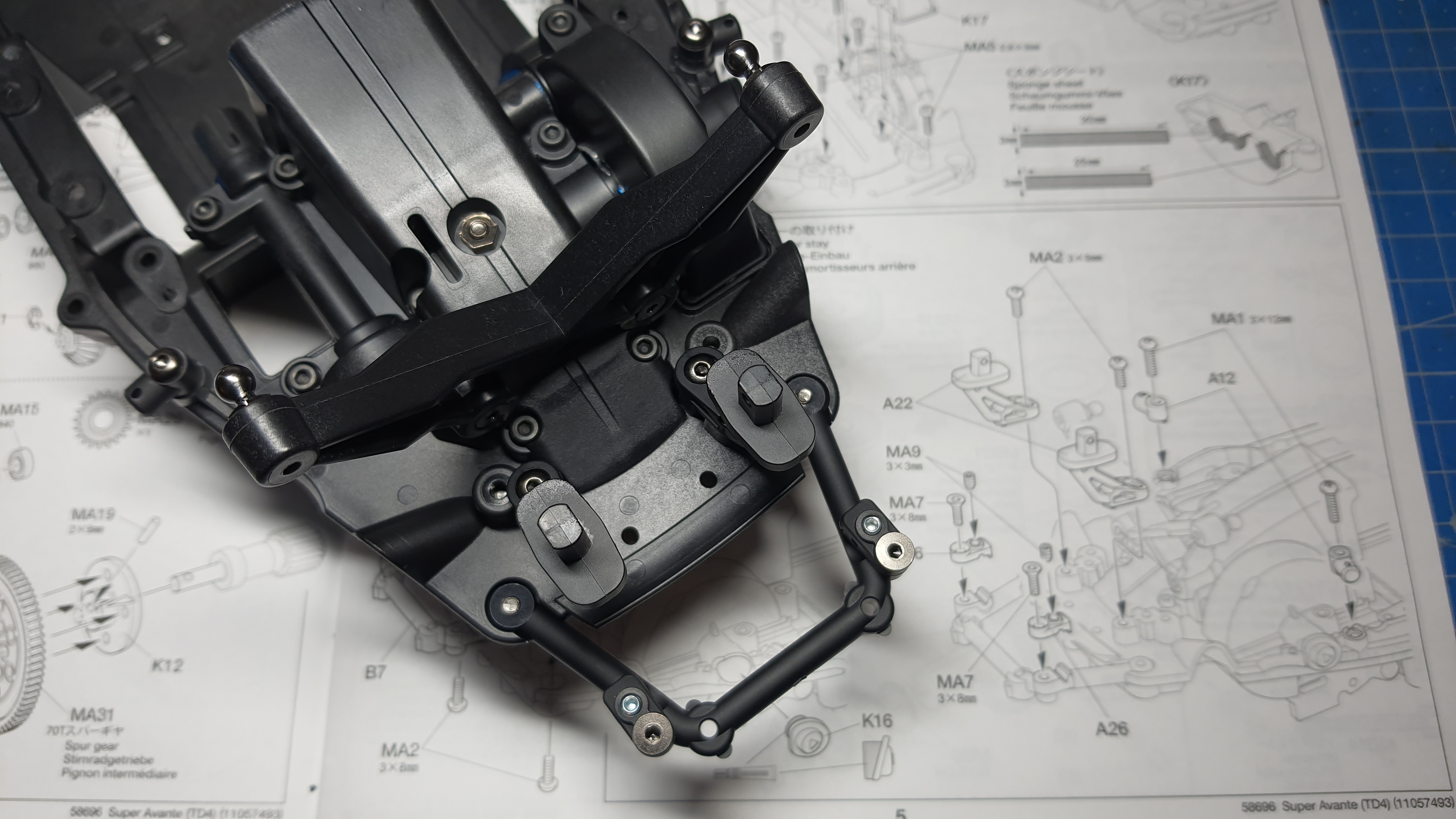

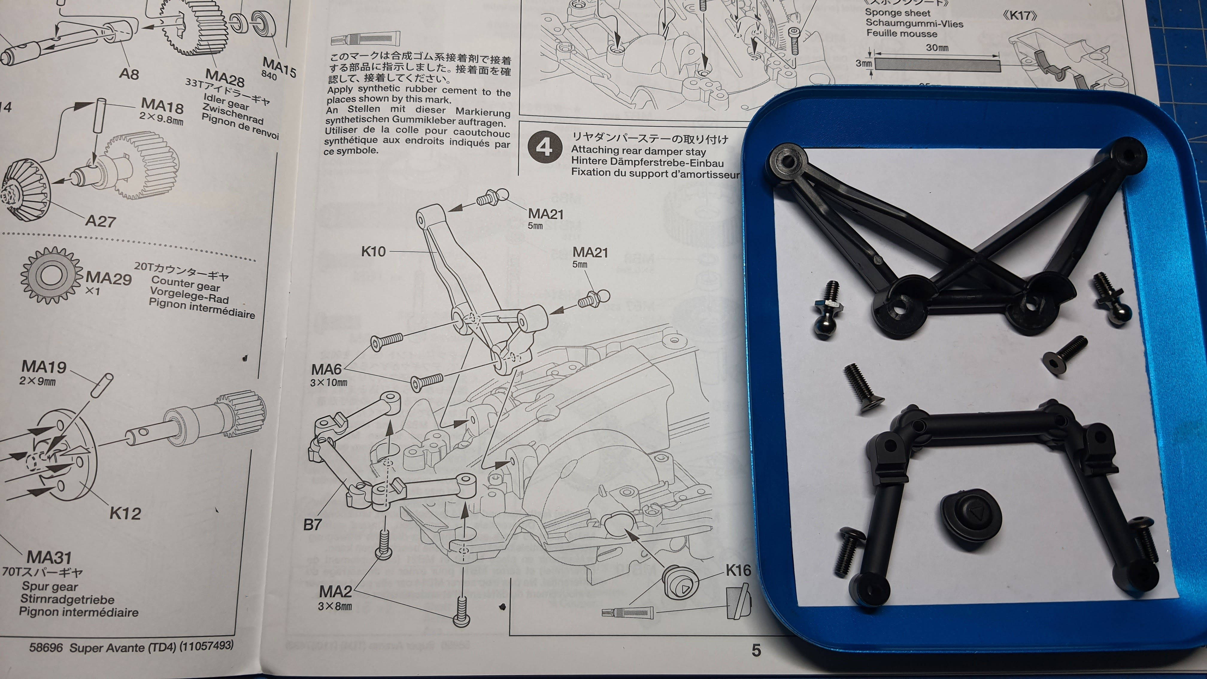

Support barre anti-roulis et support amortisseurs arrière
Image - Image

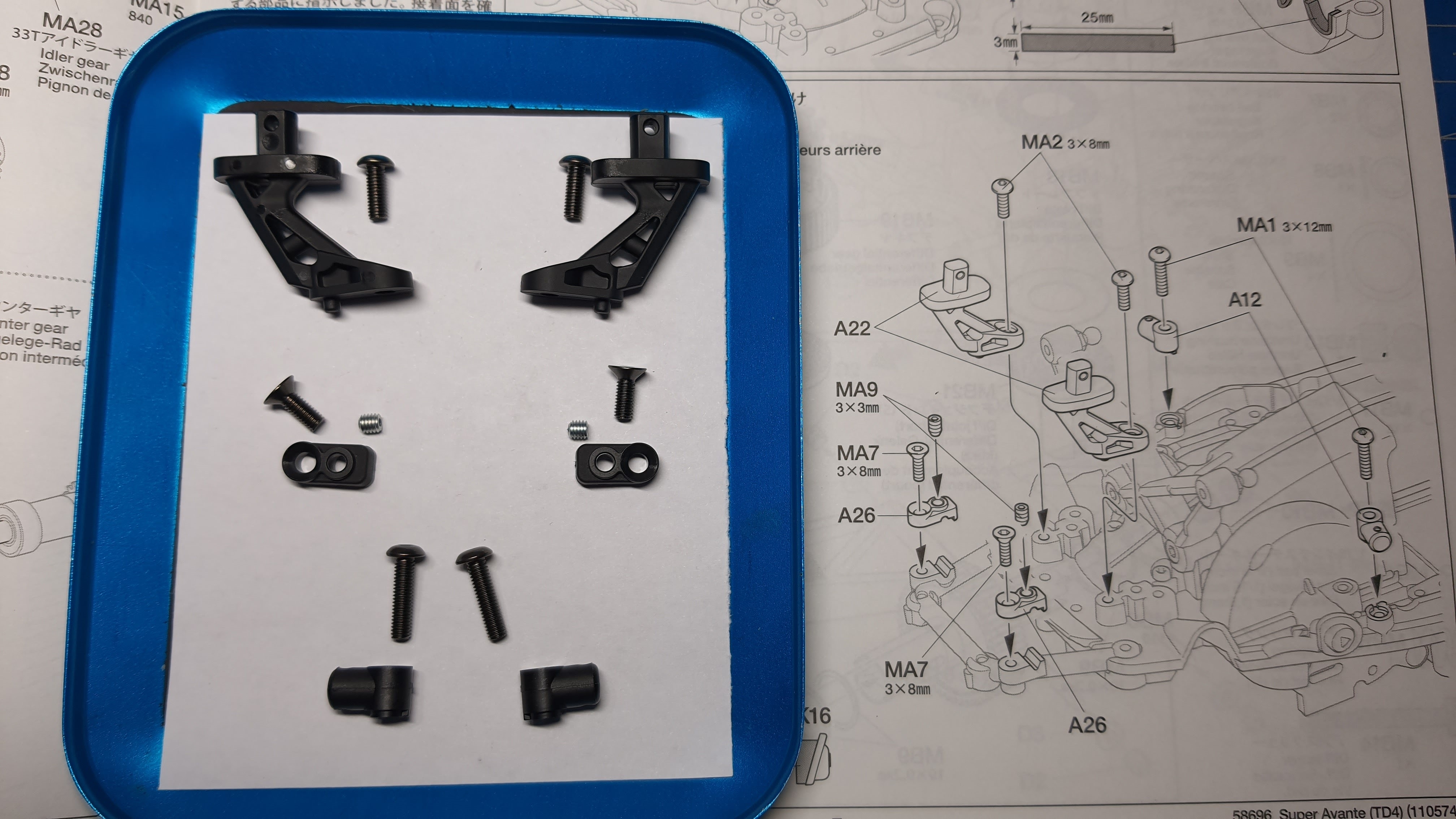

Support aileron et support carrosserie
Image - Image

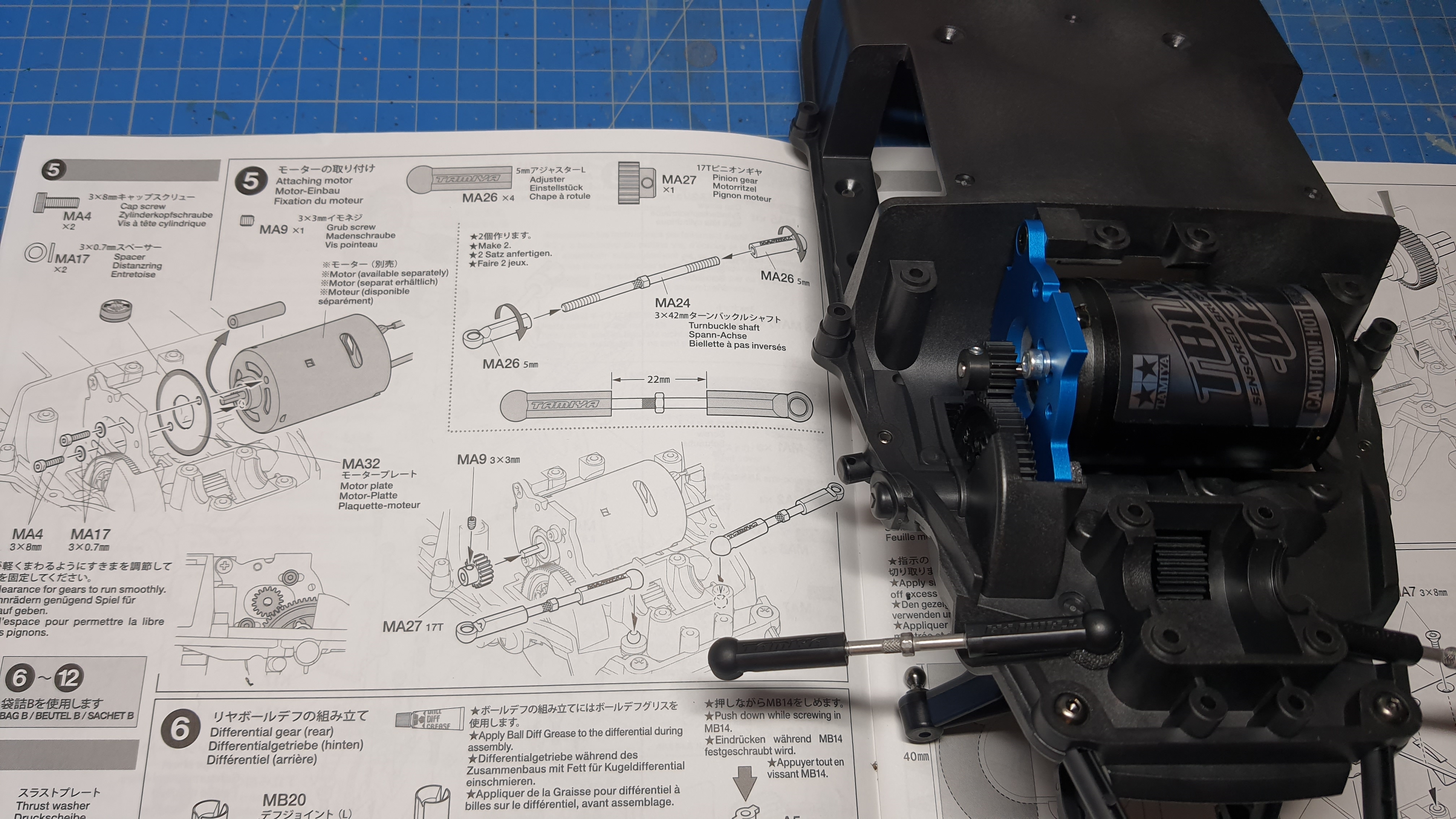

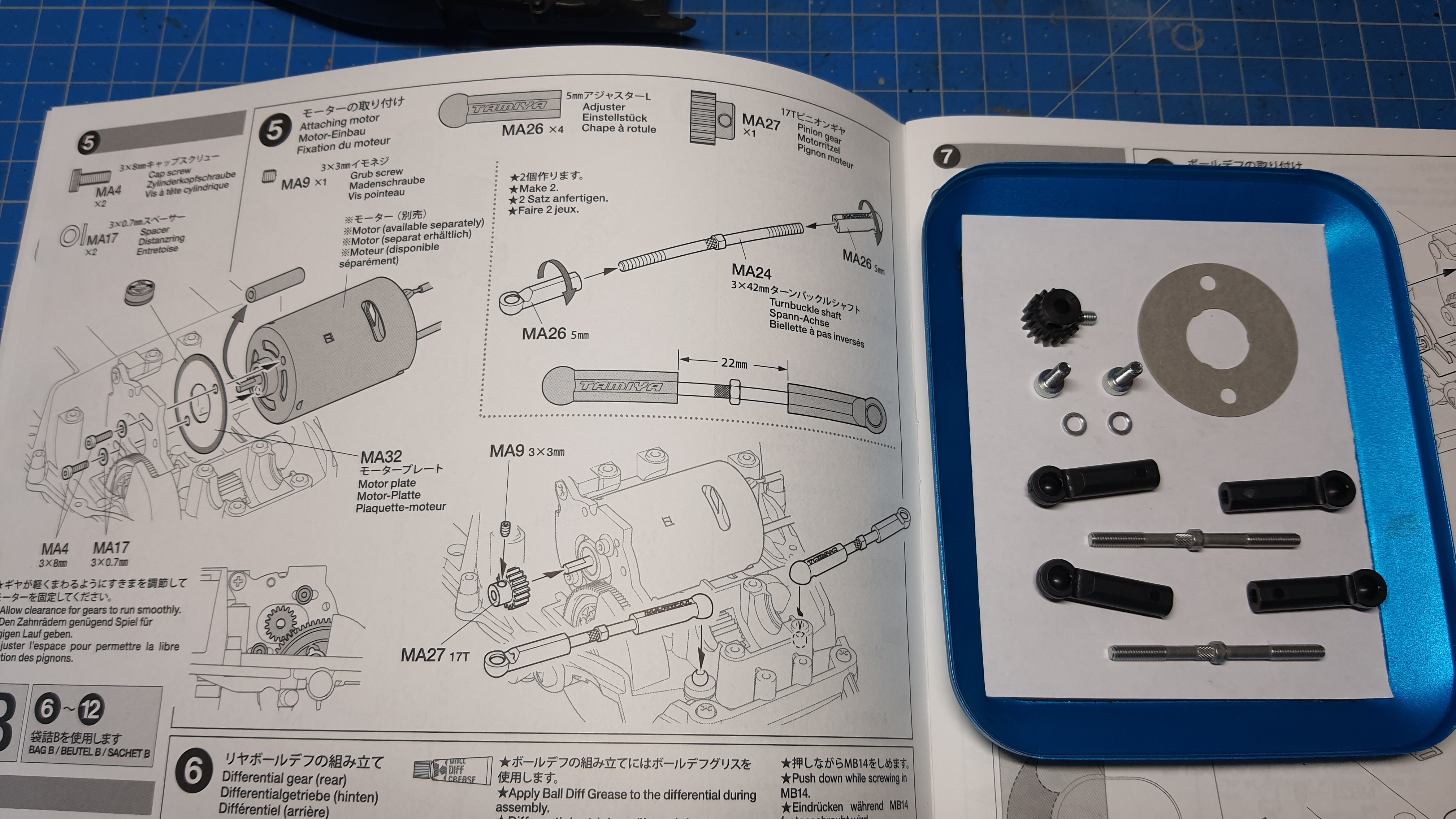

Installation moteur (avec toujours cette plaque en plastique...) et biellettes à pas inversé
:ttt: pas de moteur livré, mais un pignon 17 module 0.6. J'ai mis un TBLM-02S 10.5T pour le moment
Image - Image -

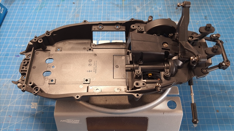

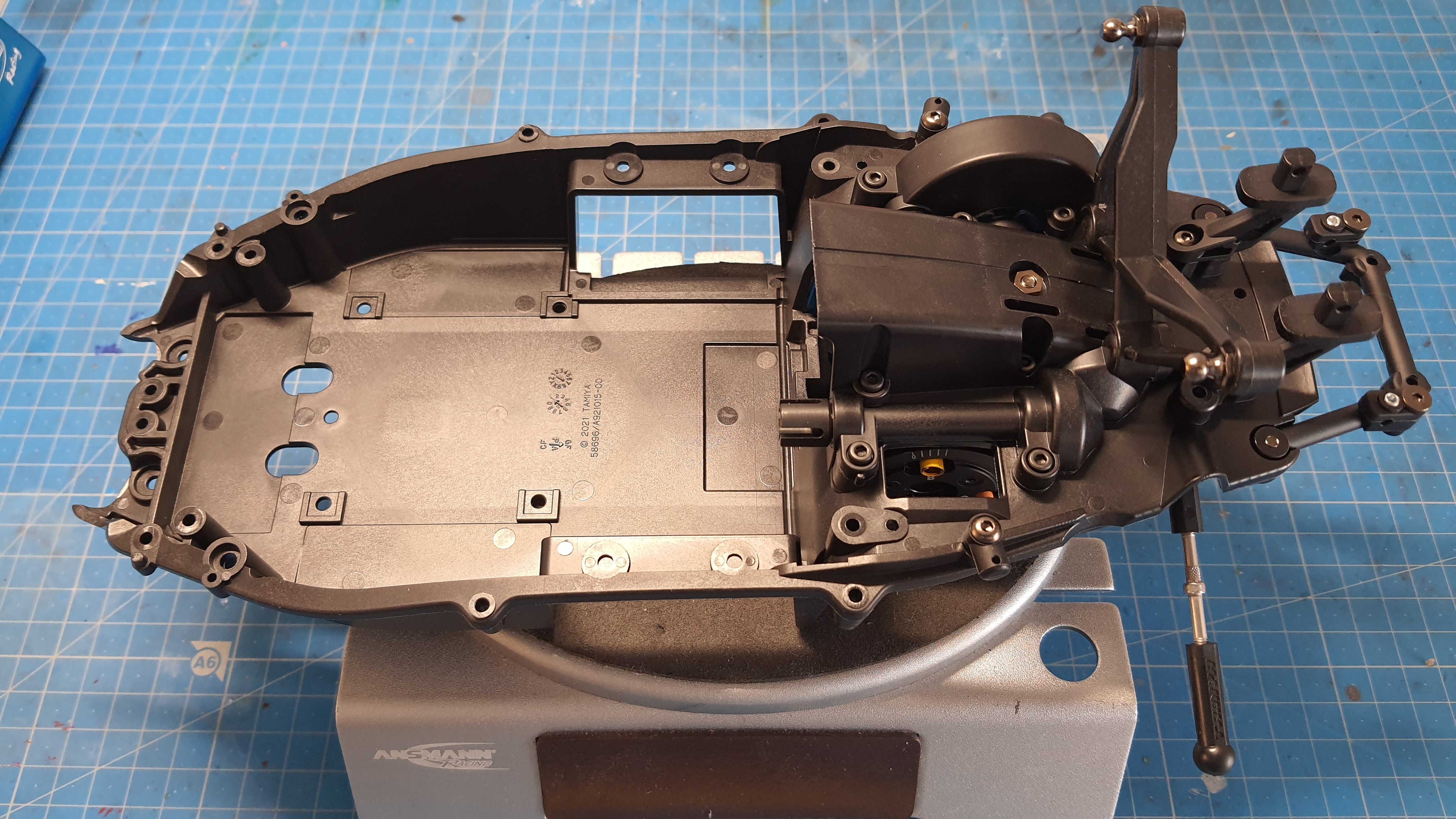

Et voilà ce que cela donne pour le chapitre A
A+ pour la suite :pop:

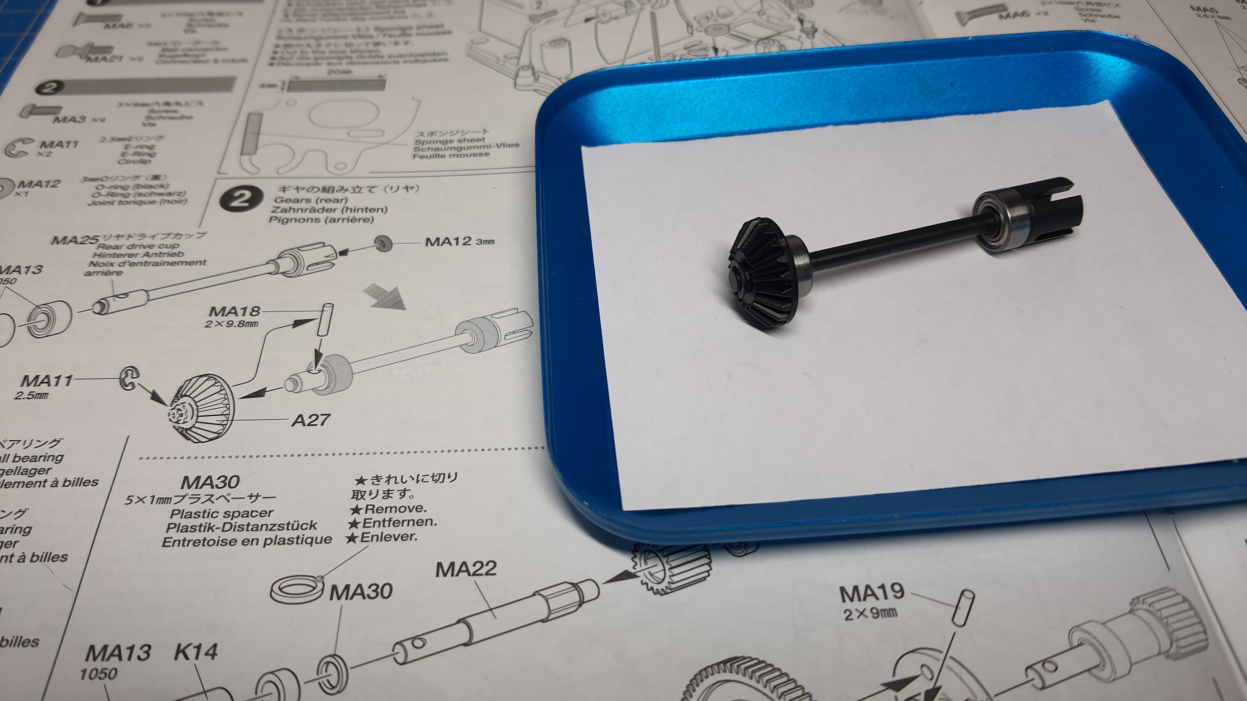

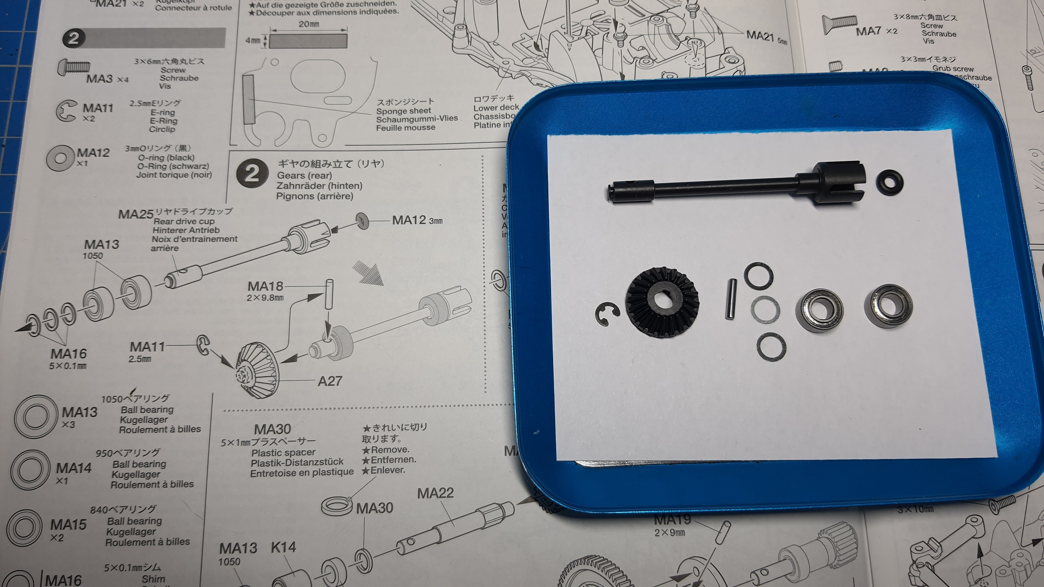

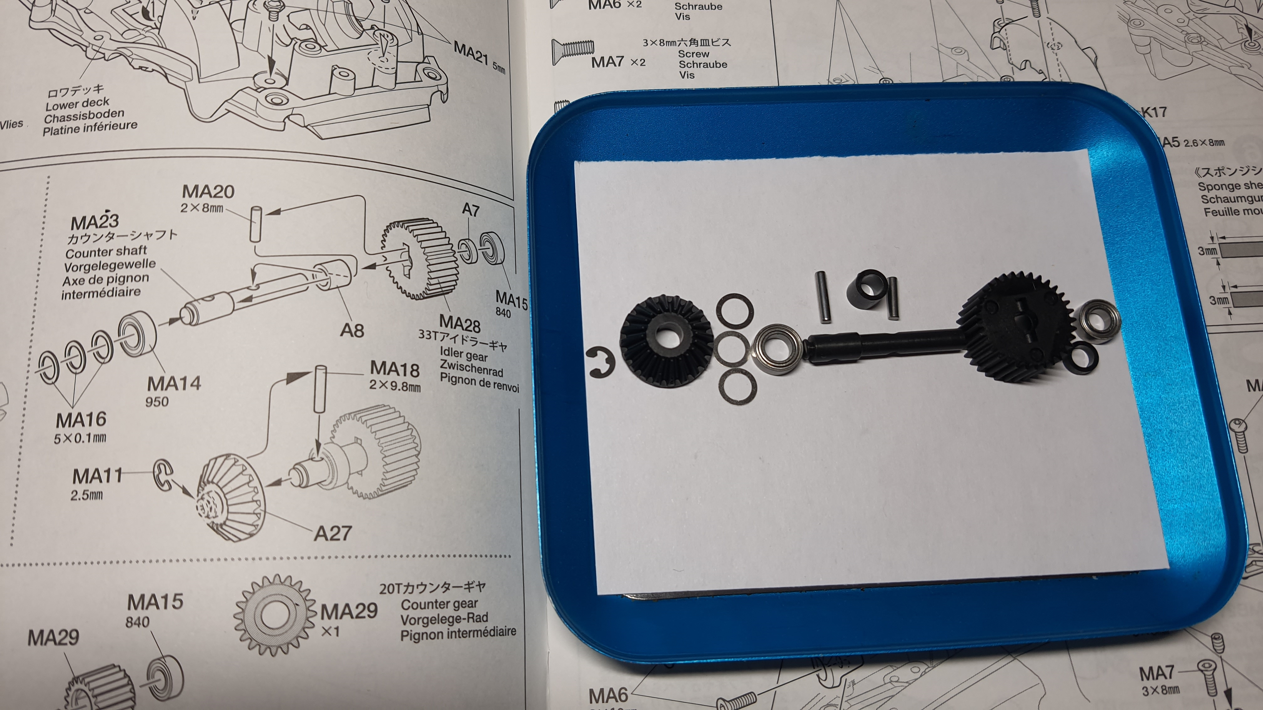

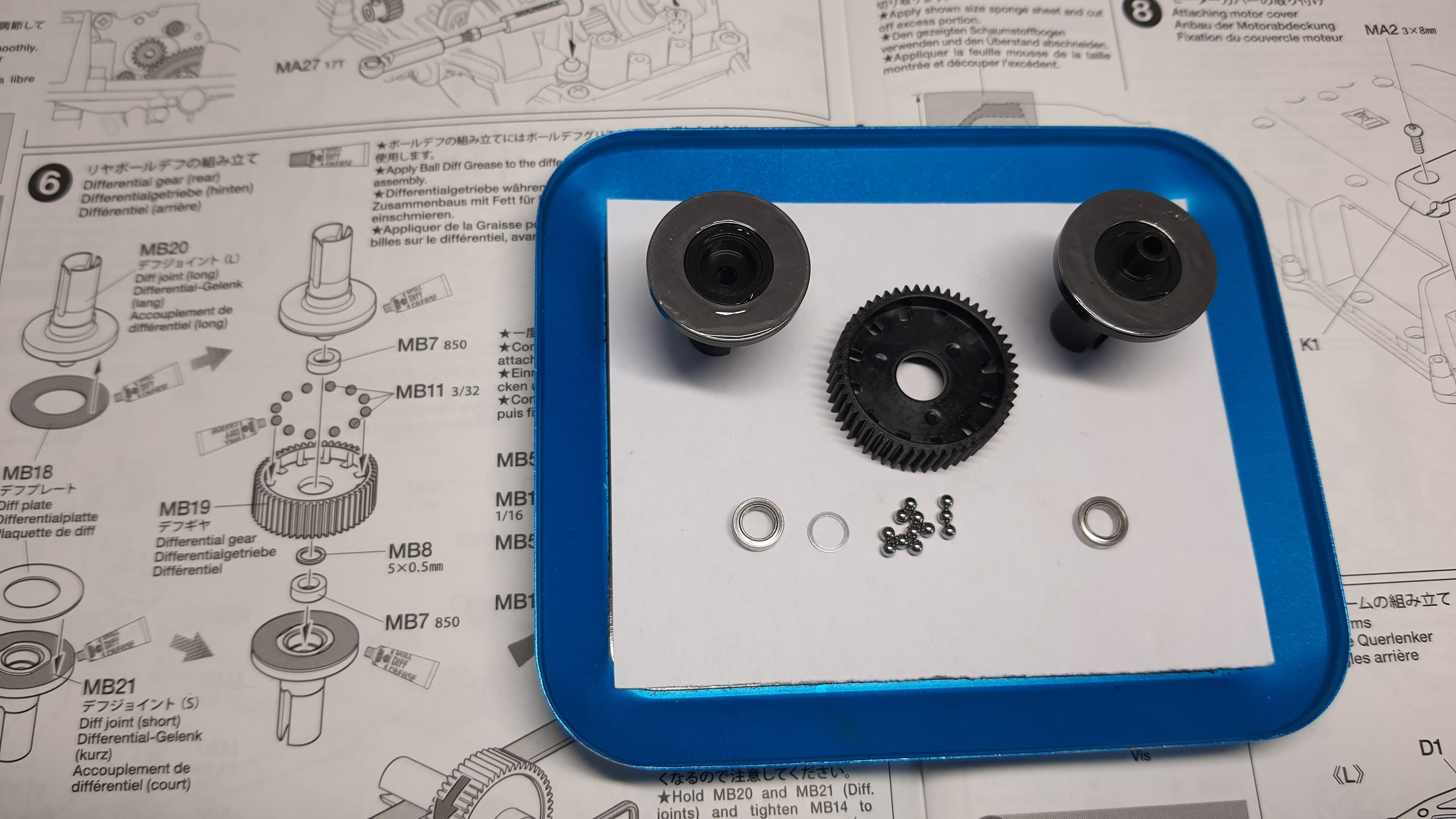

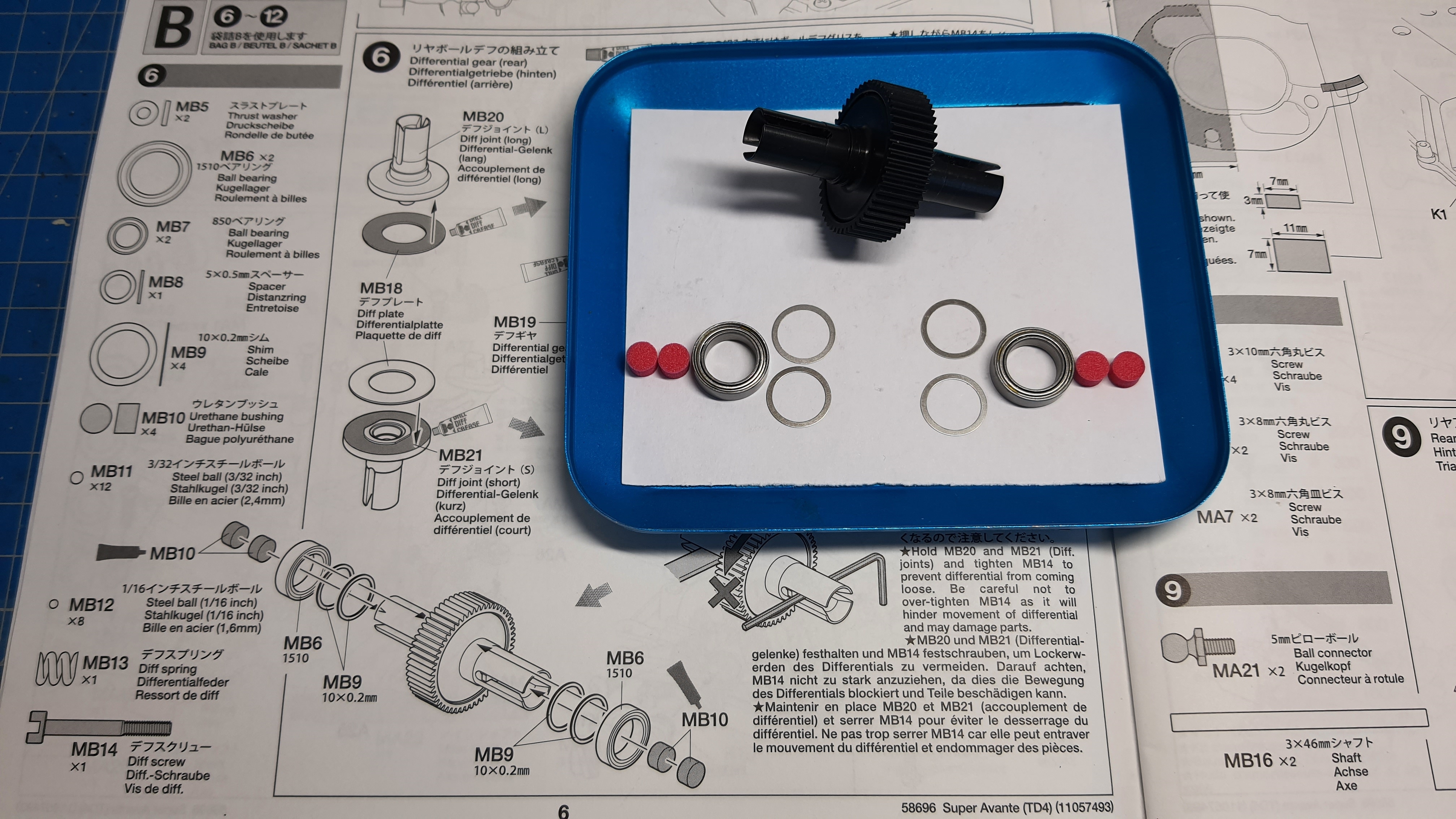

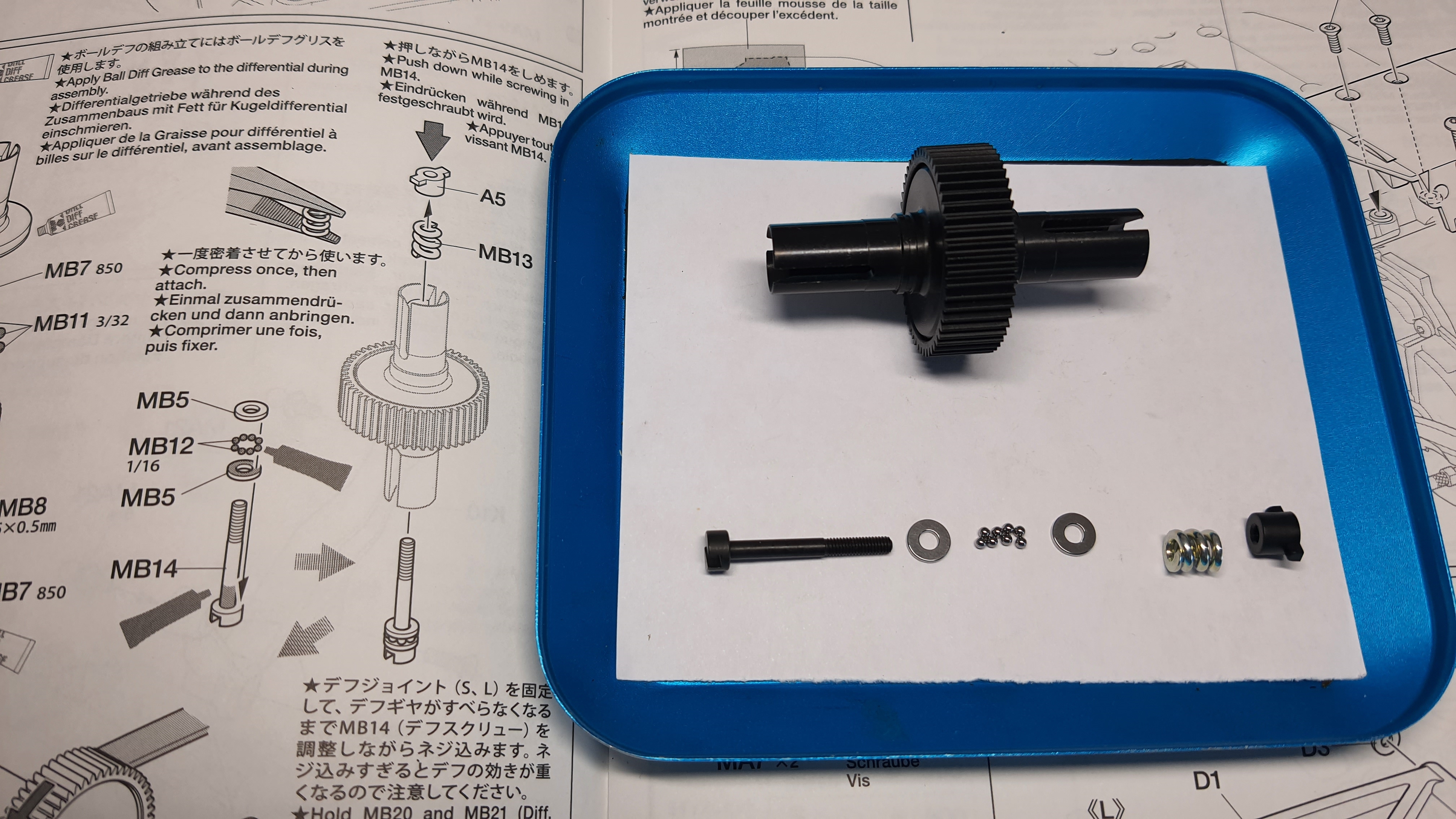

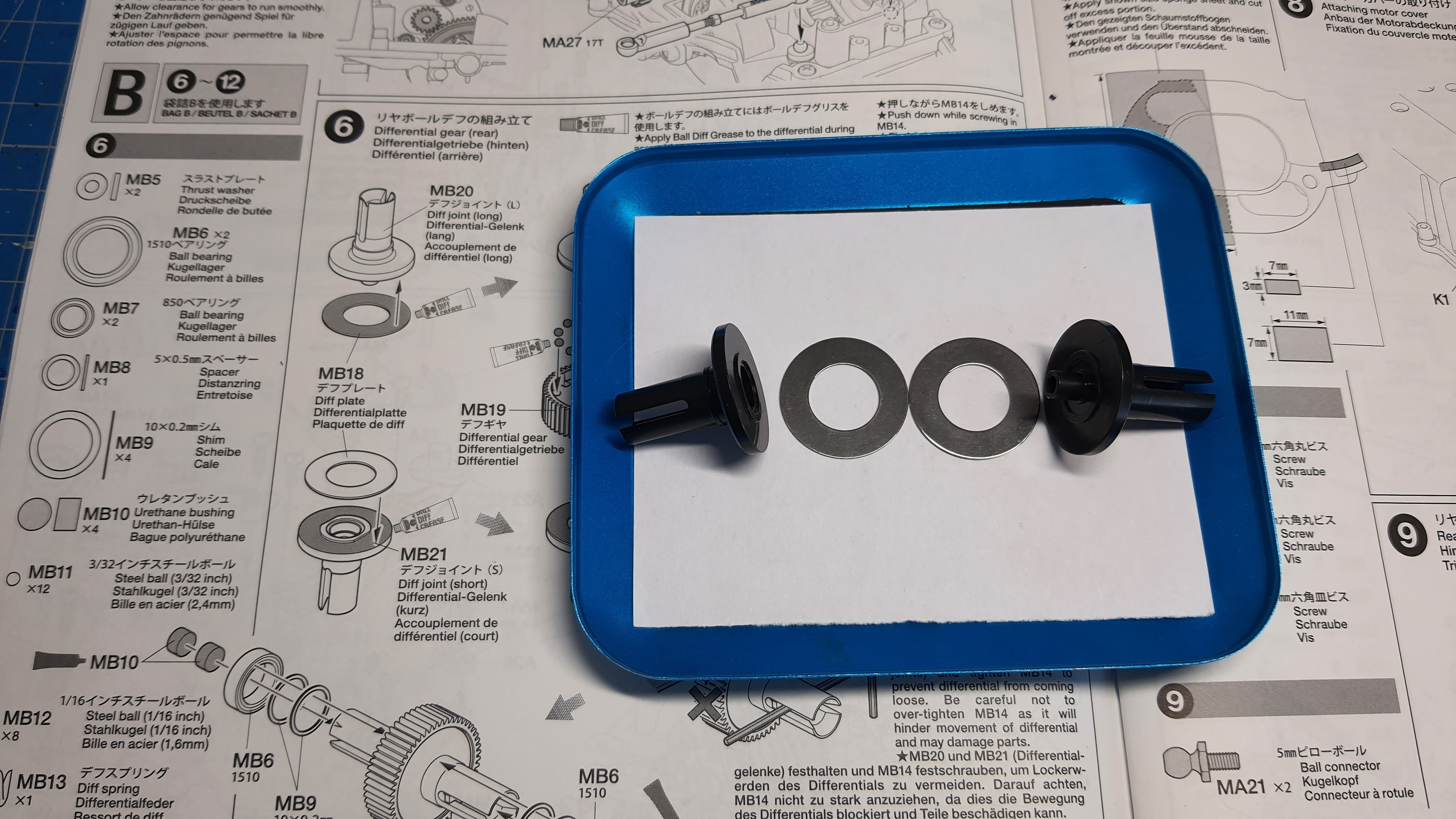

C'est parti pour le différentiel arrière
/!\ avec la longue vis et la pièce plastique A5 qui sert à relier le tout, y aller mollo. Il y a une option alu si jamais (22029)
Image - Image
Image - Image

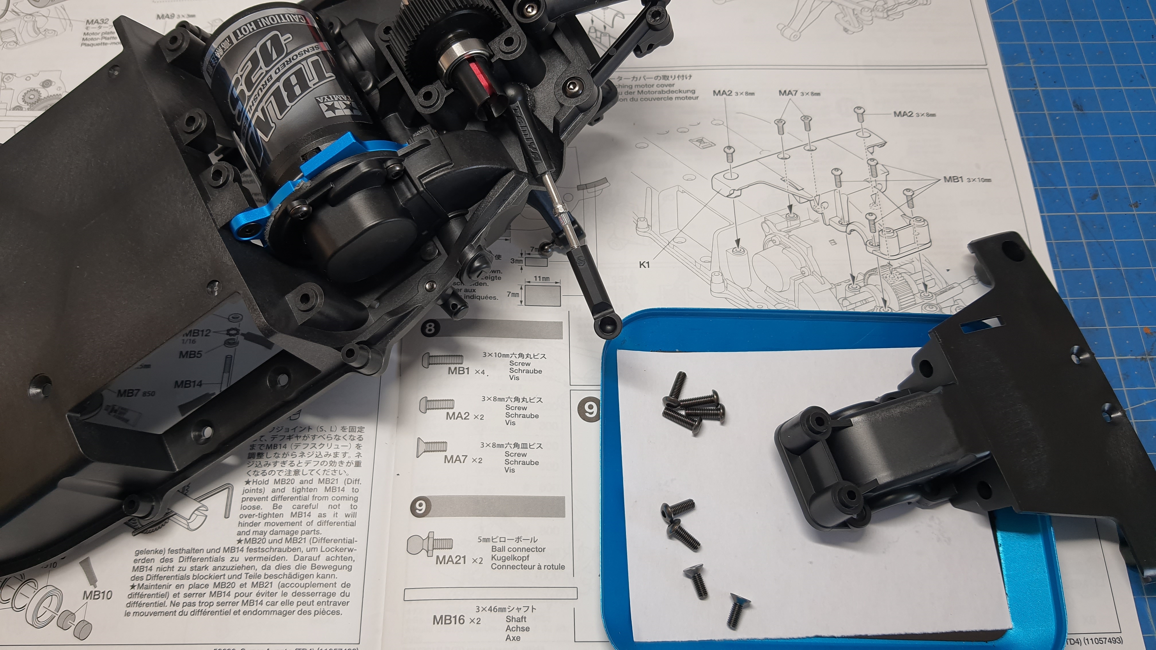

Et la protection inférieure du moteur et différentiel arrière
Image - Image

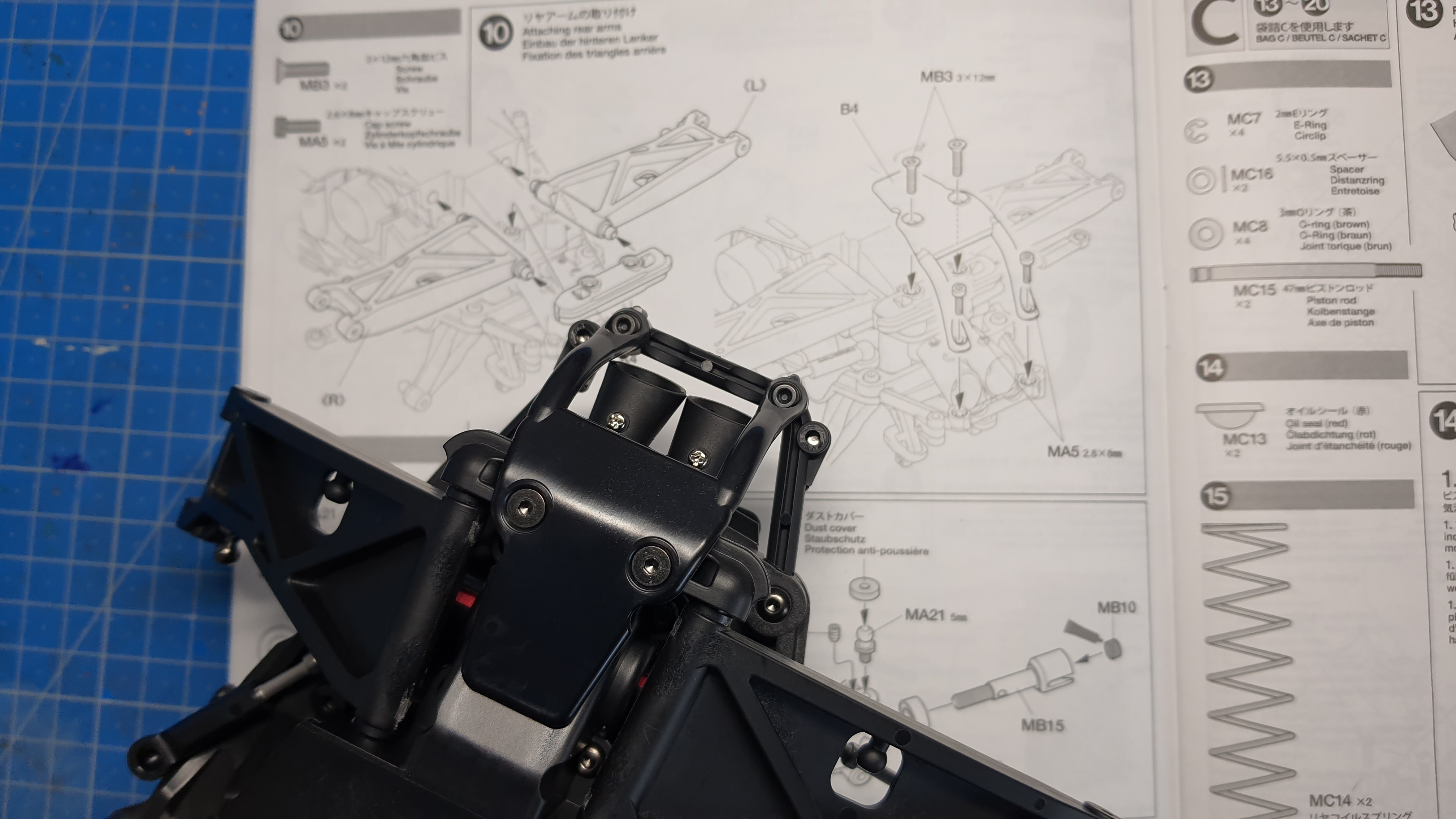

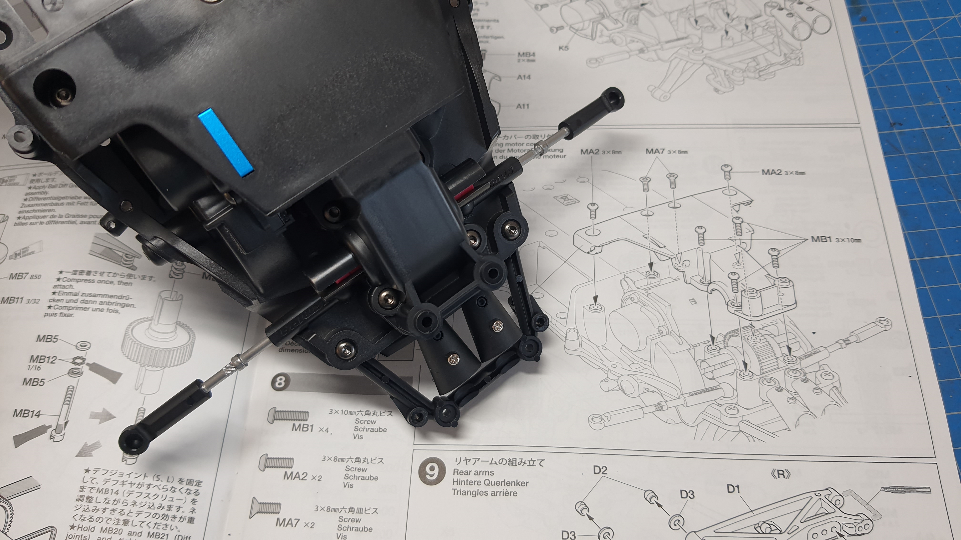

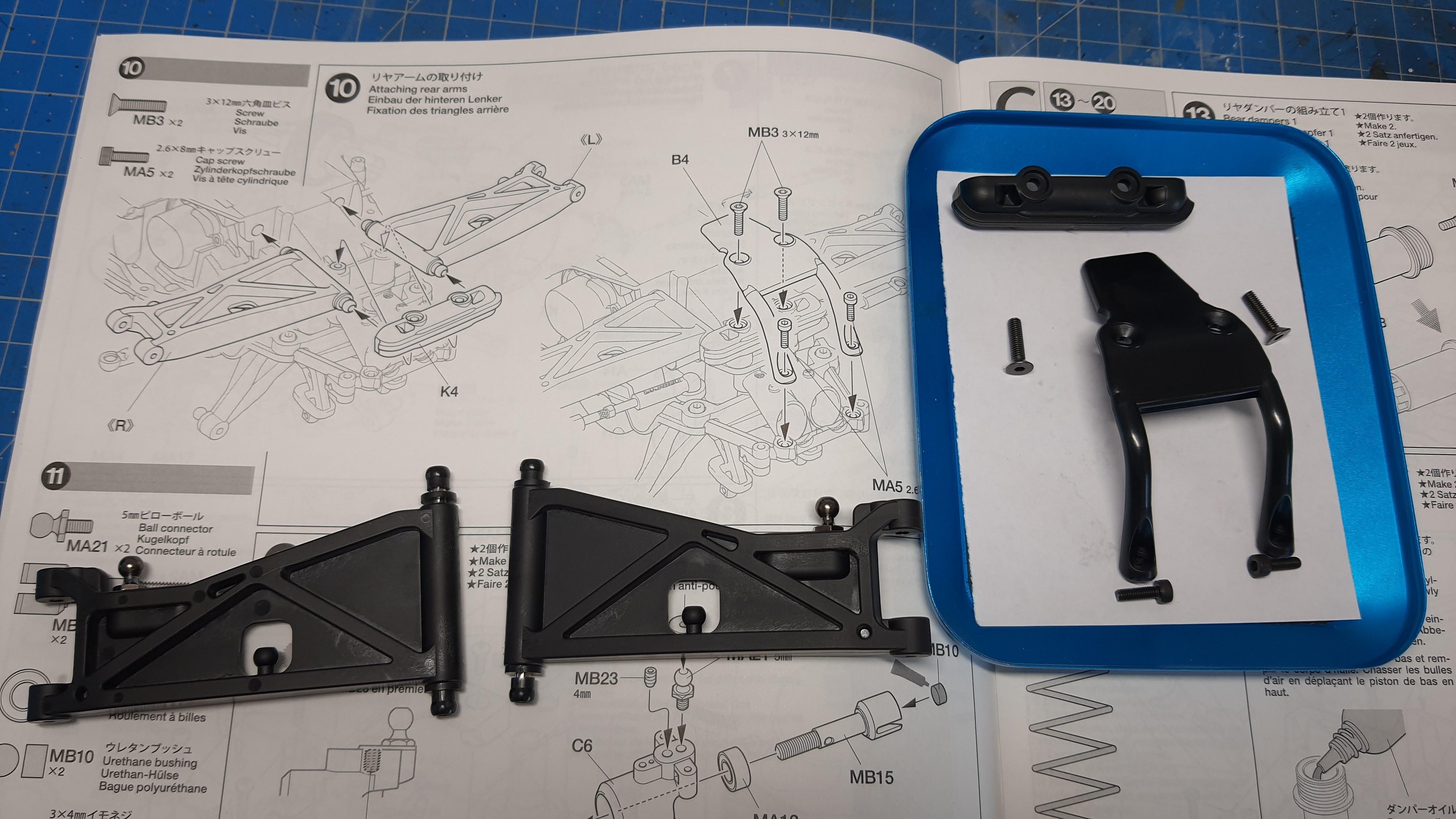

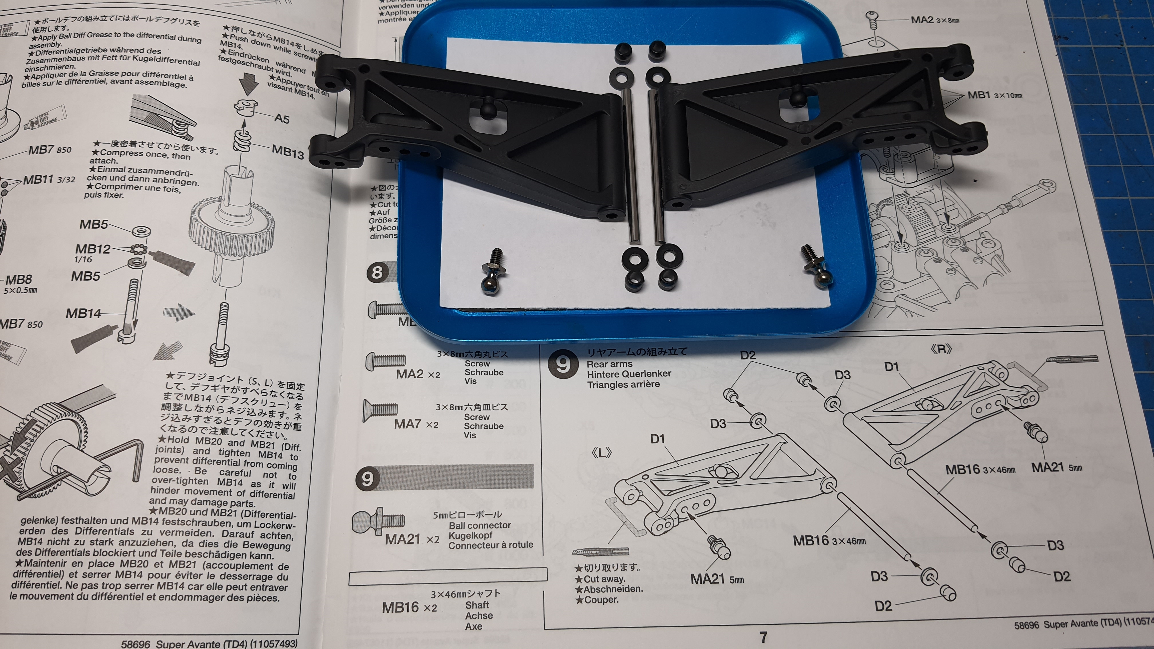

Triangles et pare-choc arrières

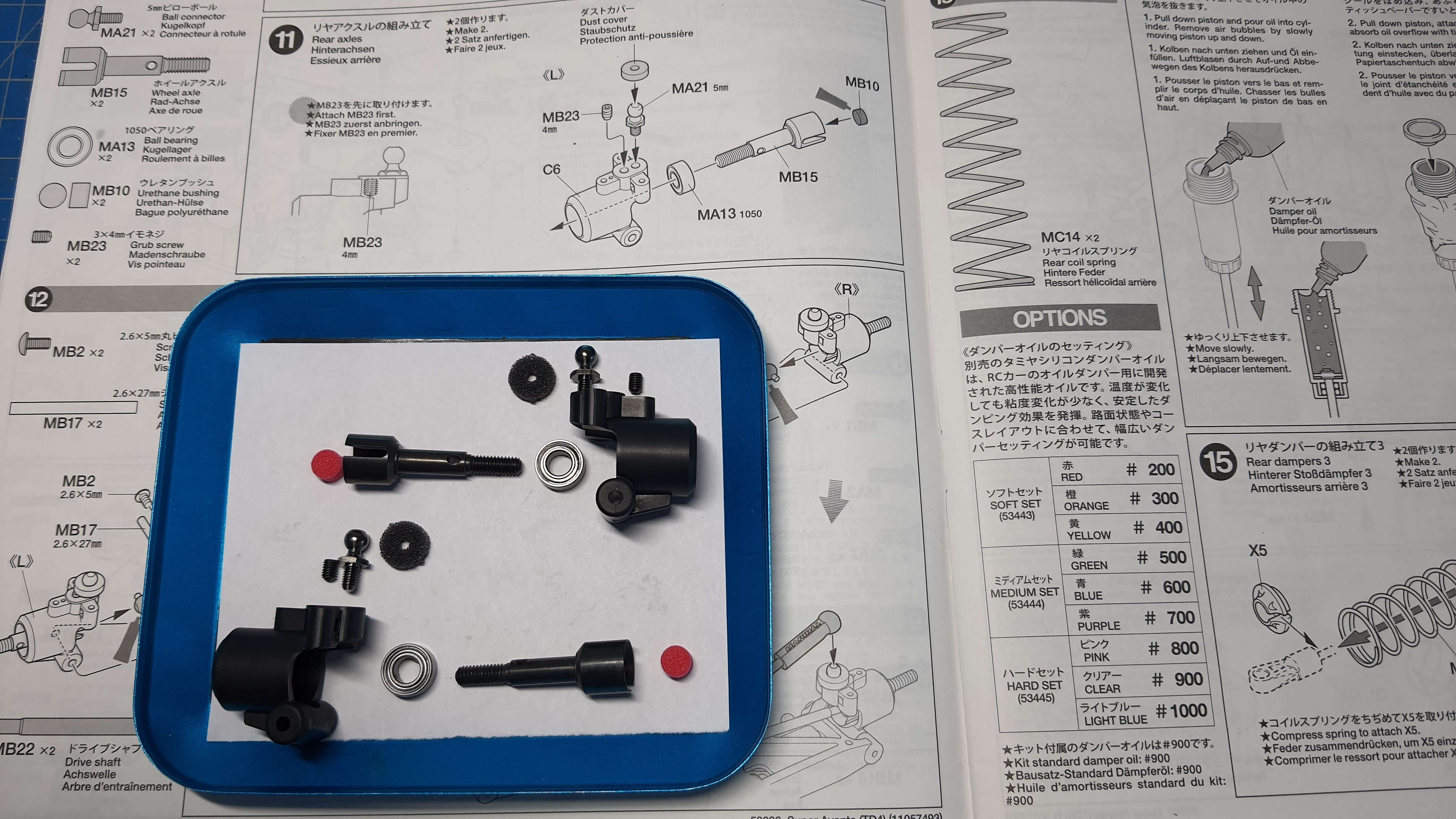

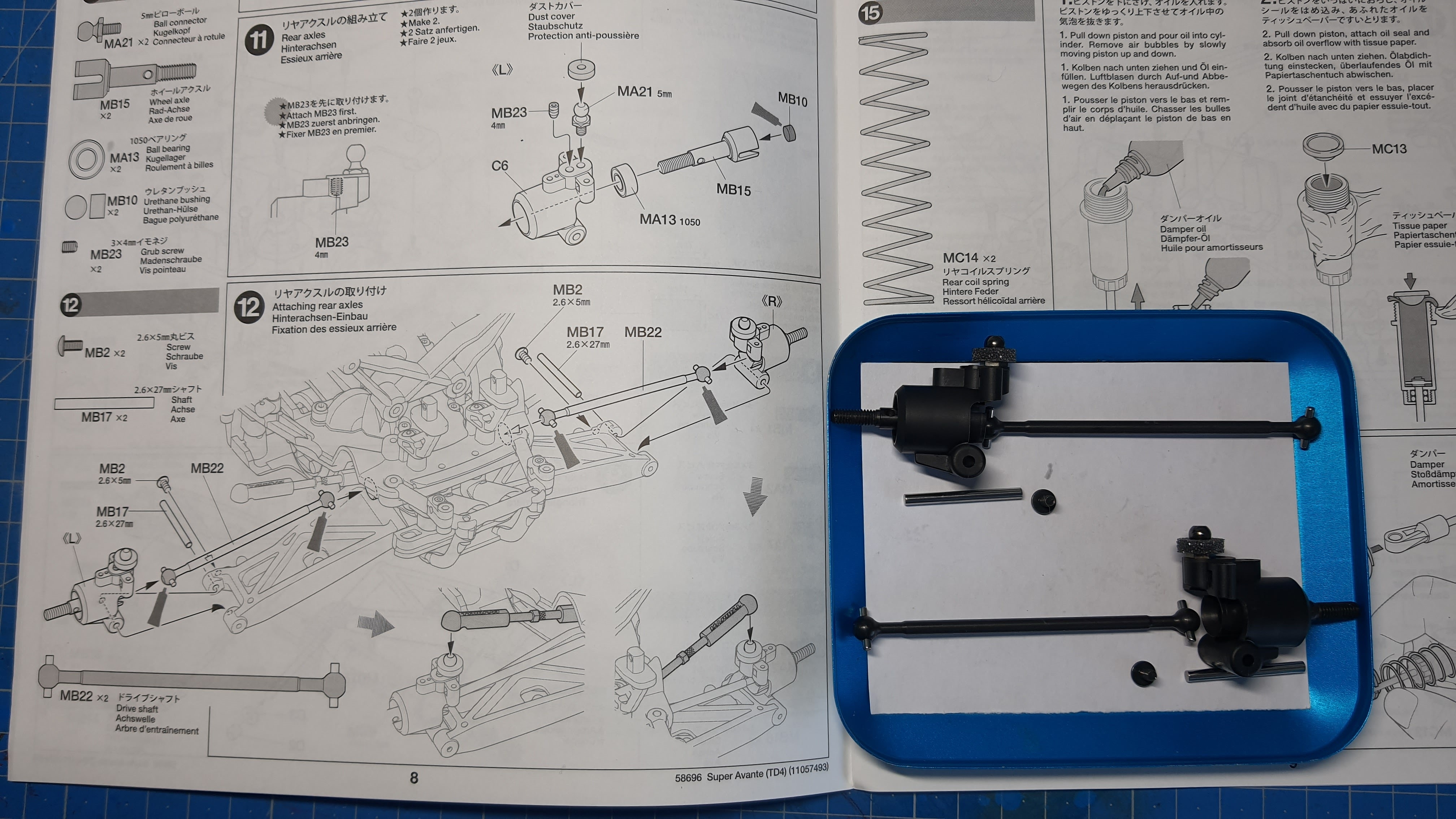

Essieux arrières (fusées, cardans, etc.)

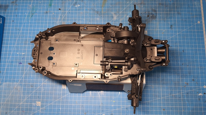

Et voilà, c'est fini pour le chapitre B

Merci de ce partage. Une vis en plastique pour retenir le différentiel à bille, comment dire...
J'espère que la transmission tiendra le moteur.

Personnellement, je remplacerai cette pièce en plastique par un écrou nylstop flasqué. La pièce subit toute la pression du ressort de compression du différentiel.
Bon, même si elle casse, tu ne perds pas de pièces, tout état bloqué par le cardan. C'est déjà ça.

Ca me fait penser au differentiel des Tamtech Gear. Il y avait aussi la vis et l'ecrou metal en option.

Laban a écrit : 24 nov. 2021, 07:20 Merci de ce partage. Une vis en plastique pour retenir le différentiel à bille, comment dire...
Pour préciser, la vis est en métal, "l'écrou" (A15) est en plastique. On verra si ça tient :hehe:

Par contre, je serai à proposer de changer cet écrou plastique par un écrou acier/alu / inox nylstop.

sinon pour le dif ,les shum sont montés ainsi et jamais eu de problèmes ,ils ont tj tenus le serrage :-D

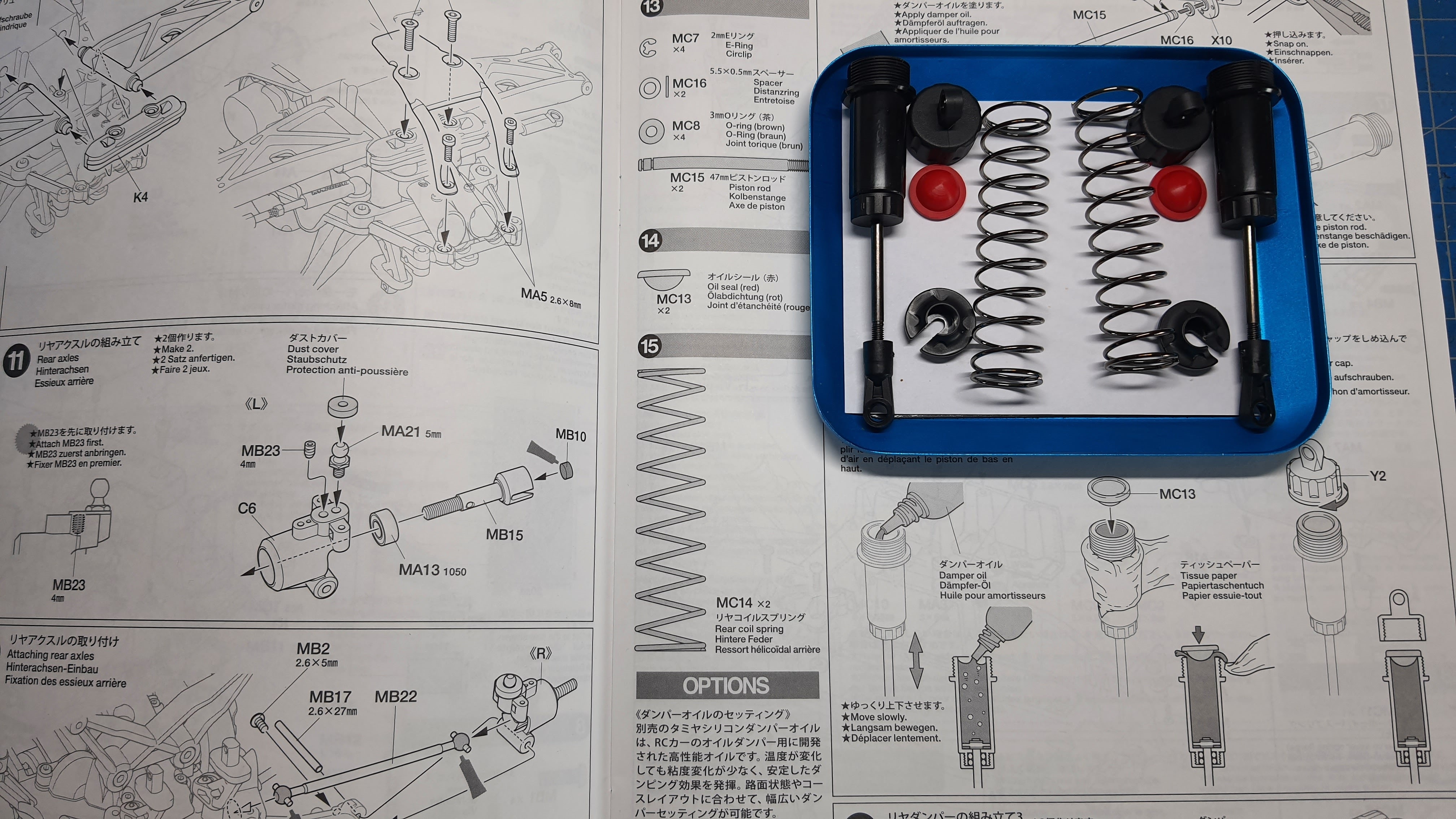

Chapitre C

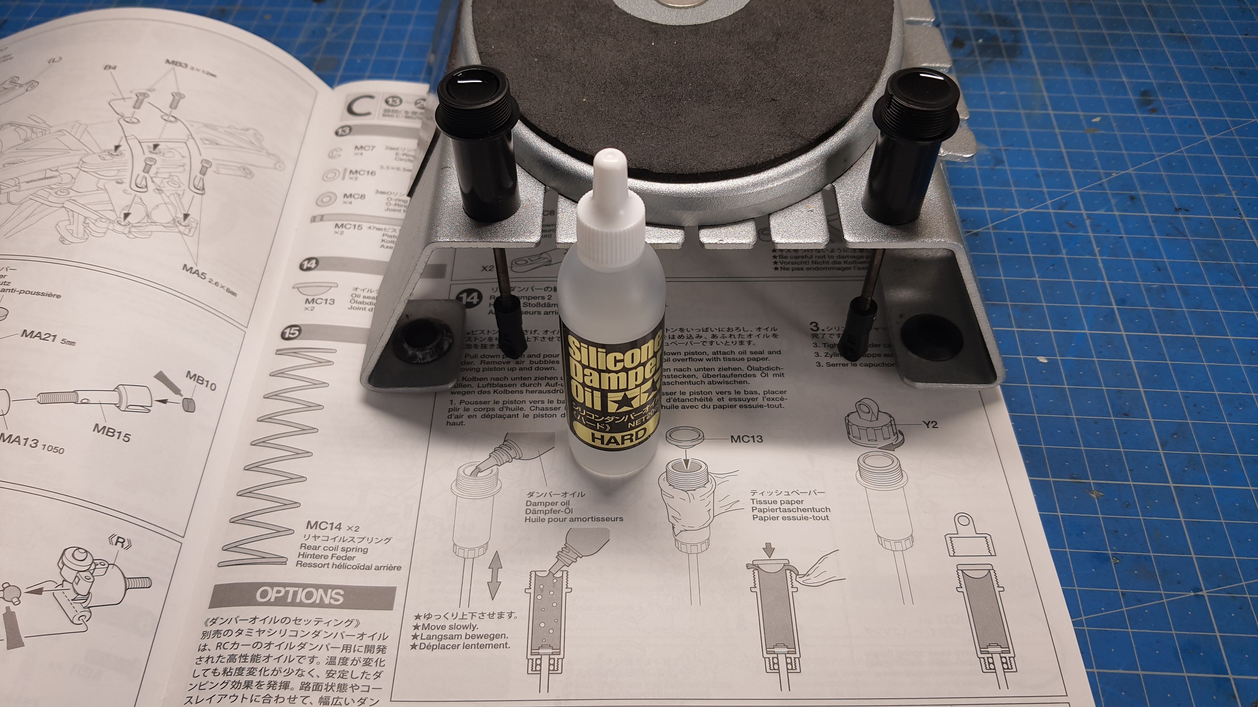

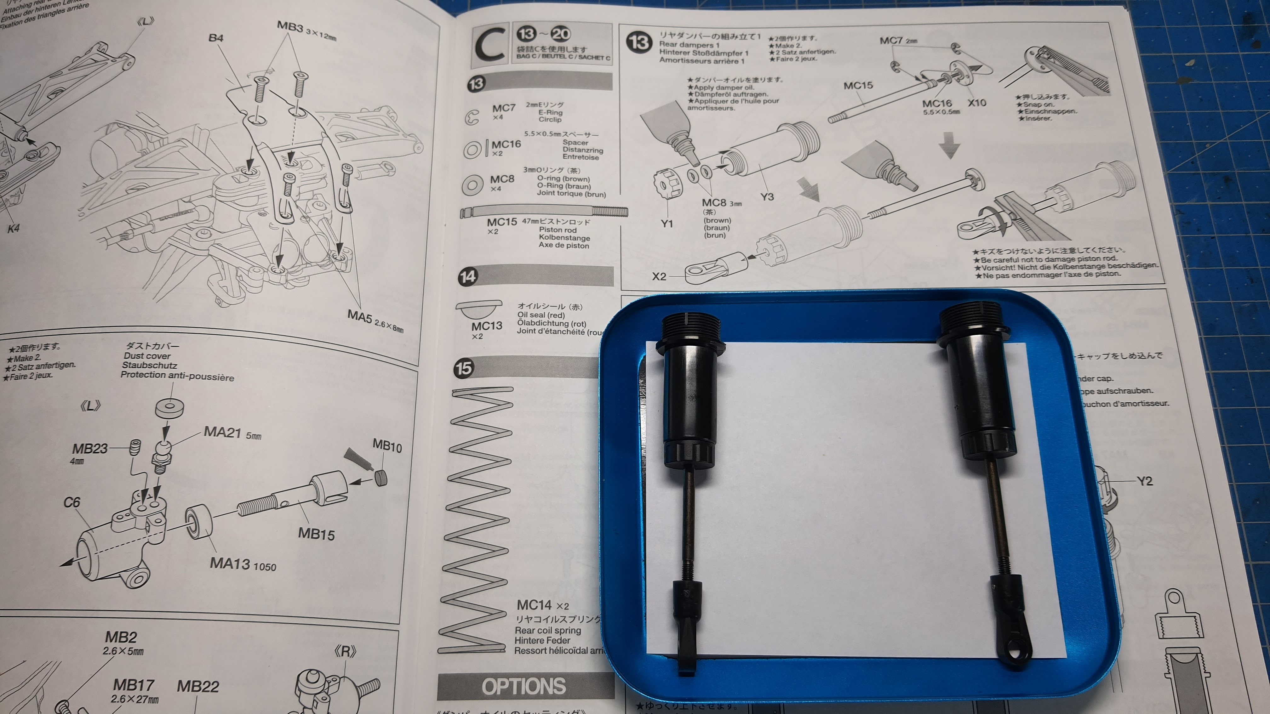

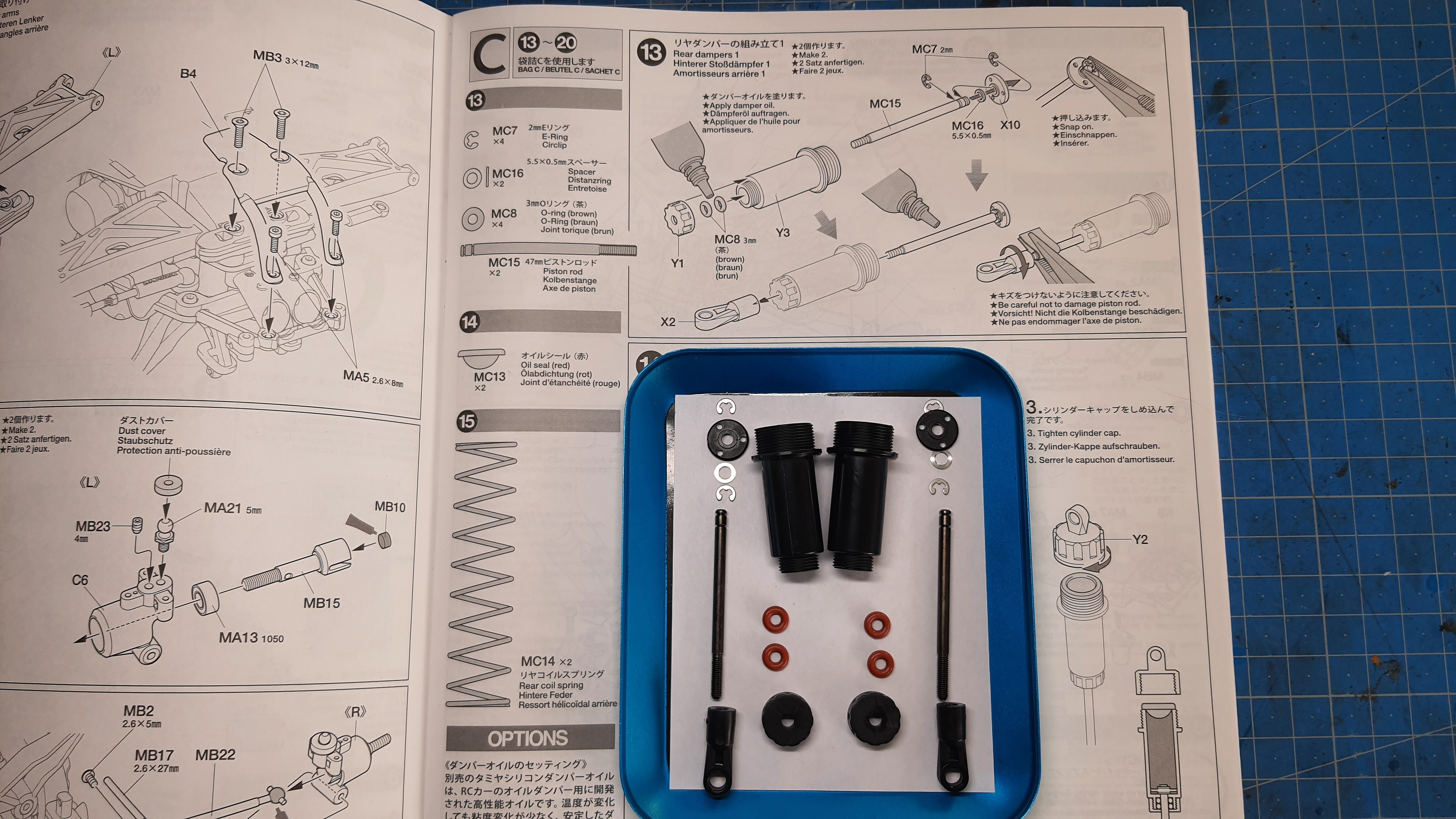

Les classiques CVA et les supports d'aileron (A noter pas en photo, le choix entre 2 hauteurs d'aileron).
Huile "Hard", plutôt rare dans les kits Tamiya il me semble.

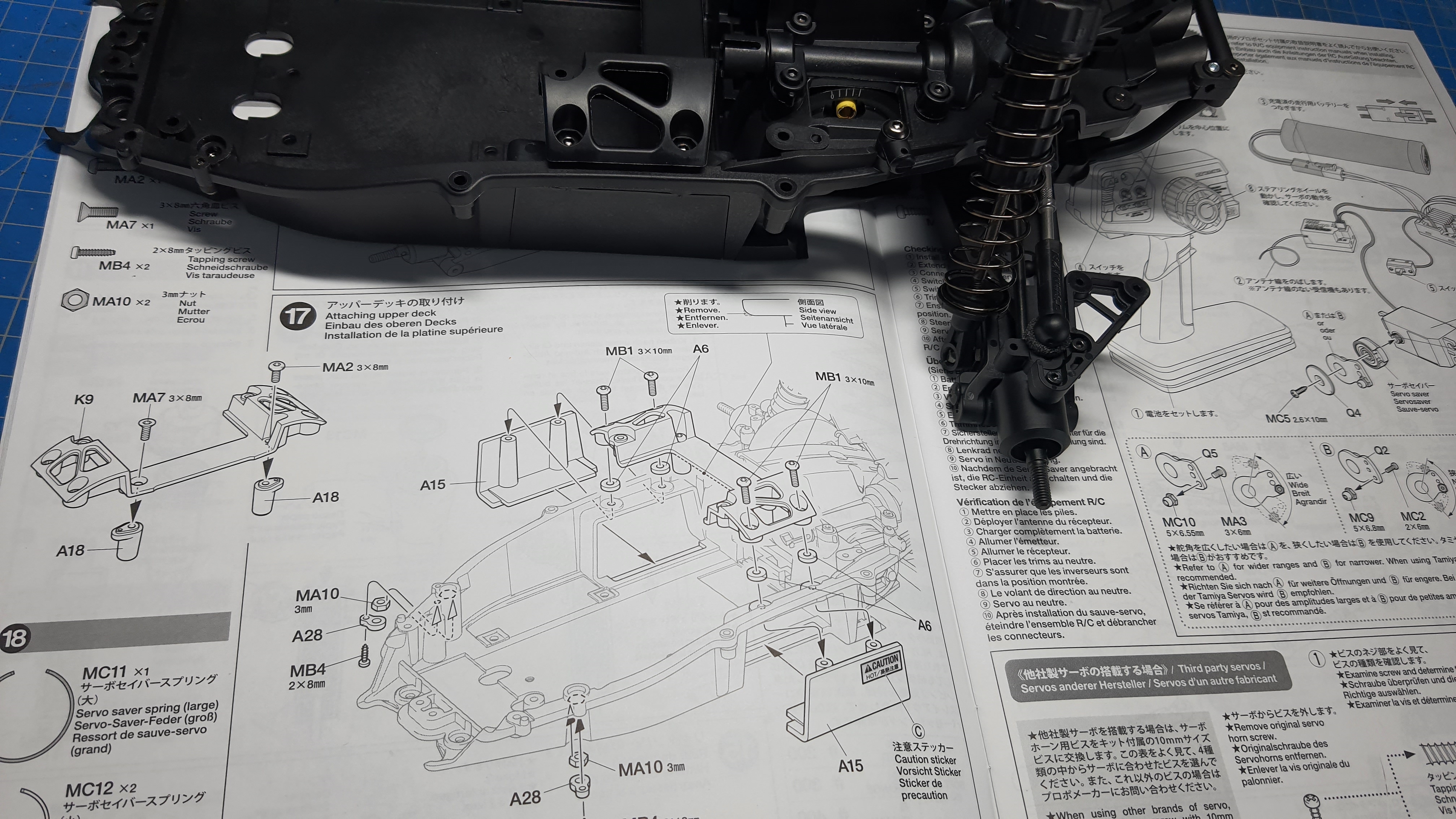

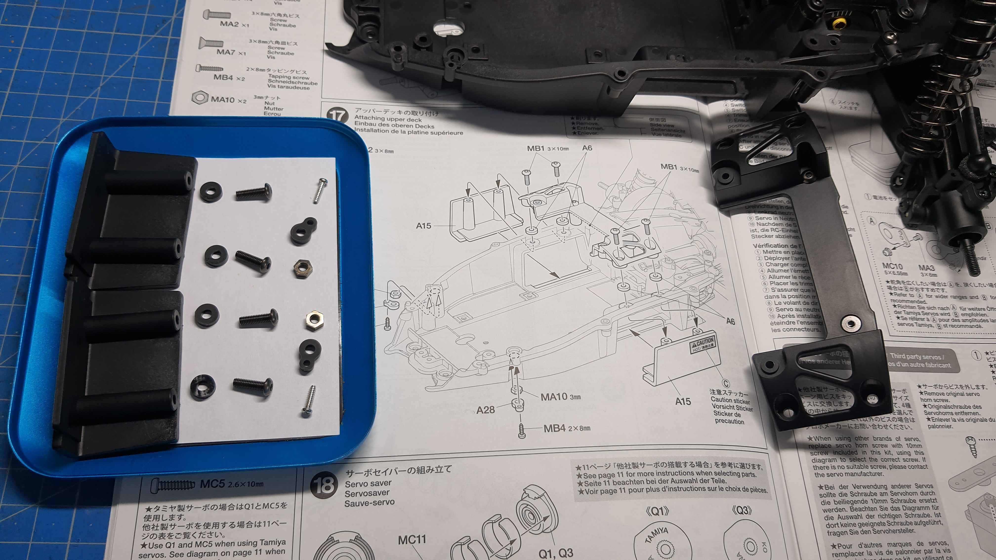

"Platine" supérieure et les, heu, caches latéraux (pièces qu'on peut changer pour mettre la batterie en transversal, mais pas avec cette carro).
J'avoue humblement avoir eu de la peine à mettre le tout sans souffler bien fort :oops:

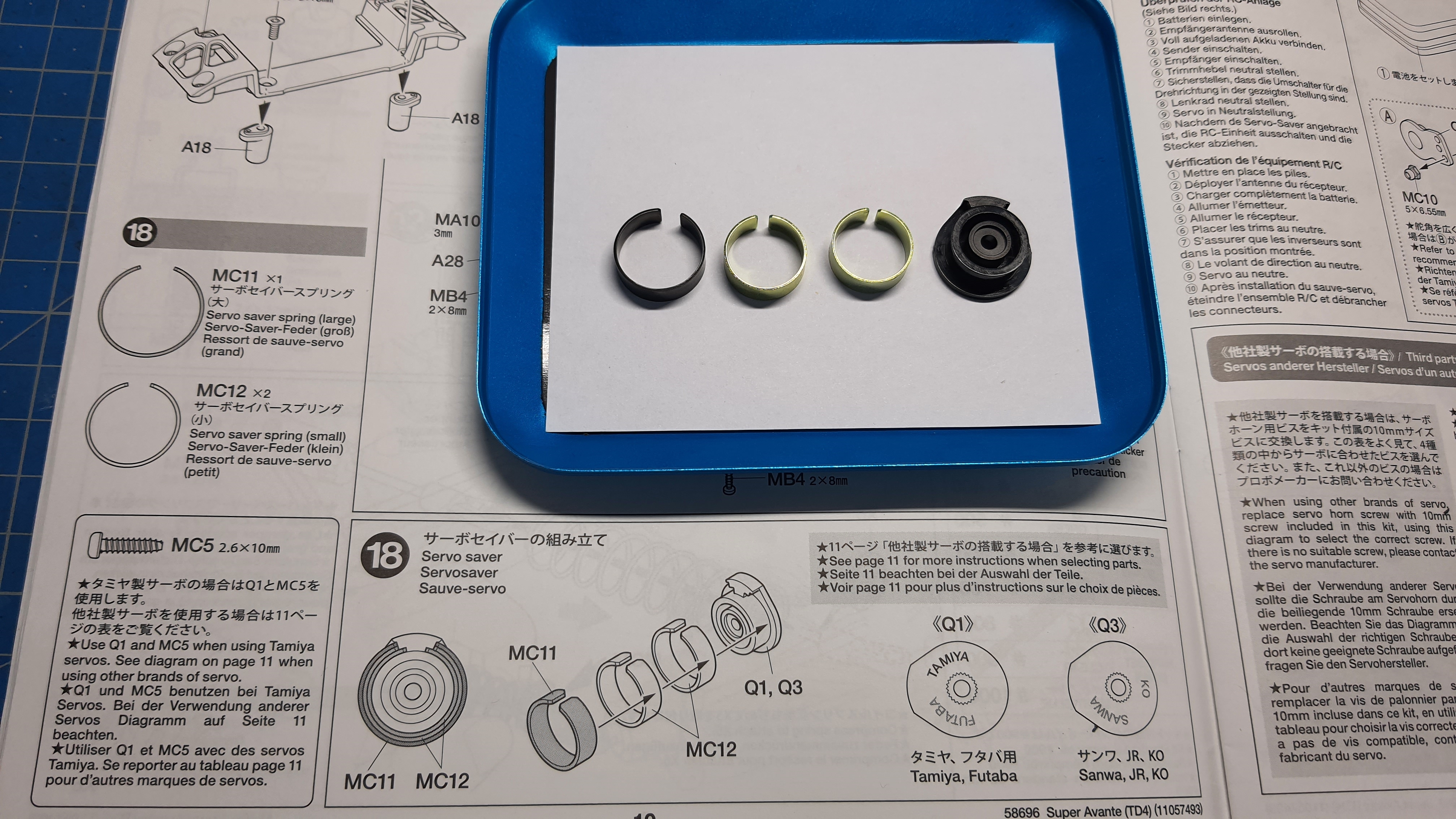

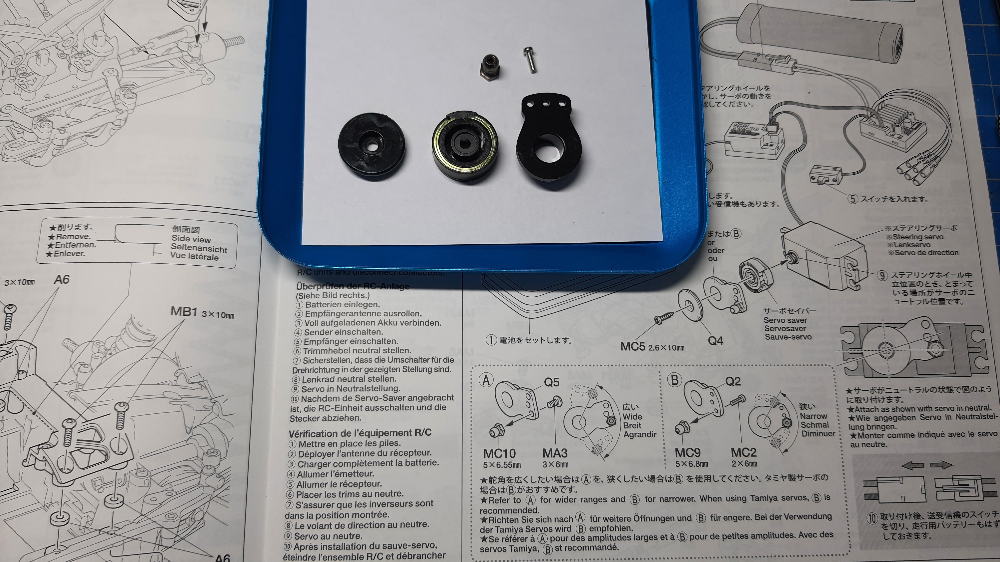

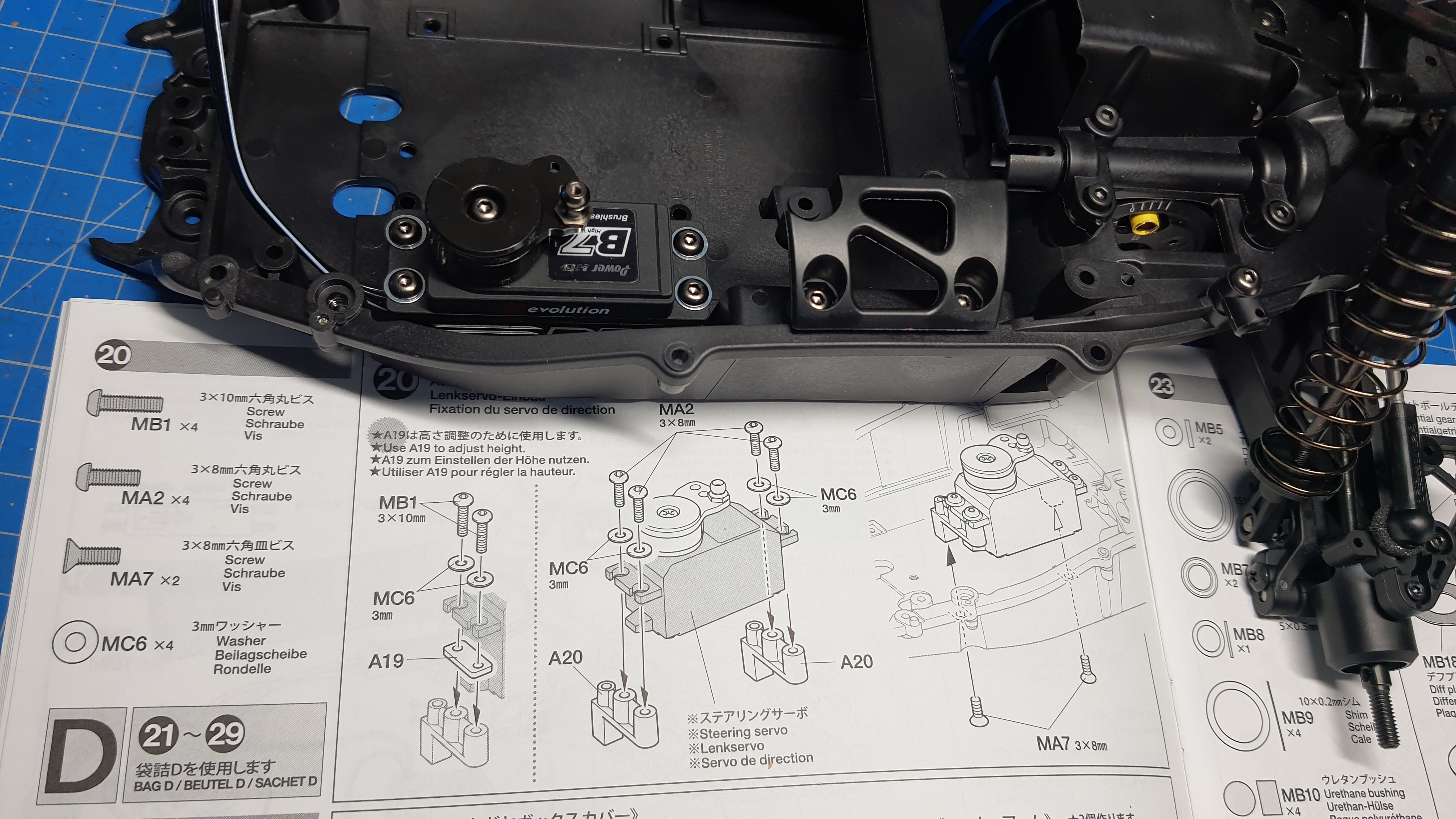

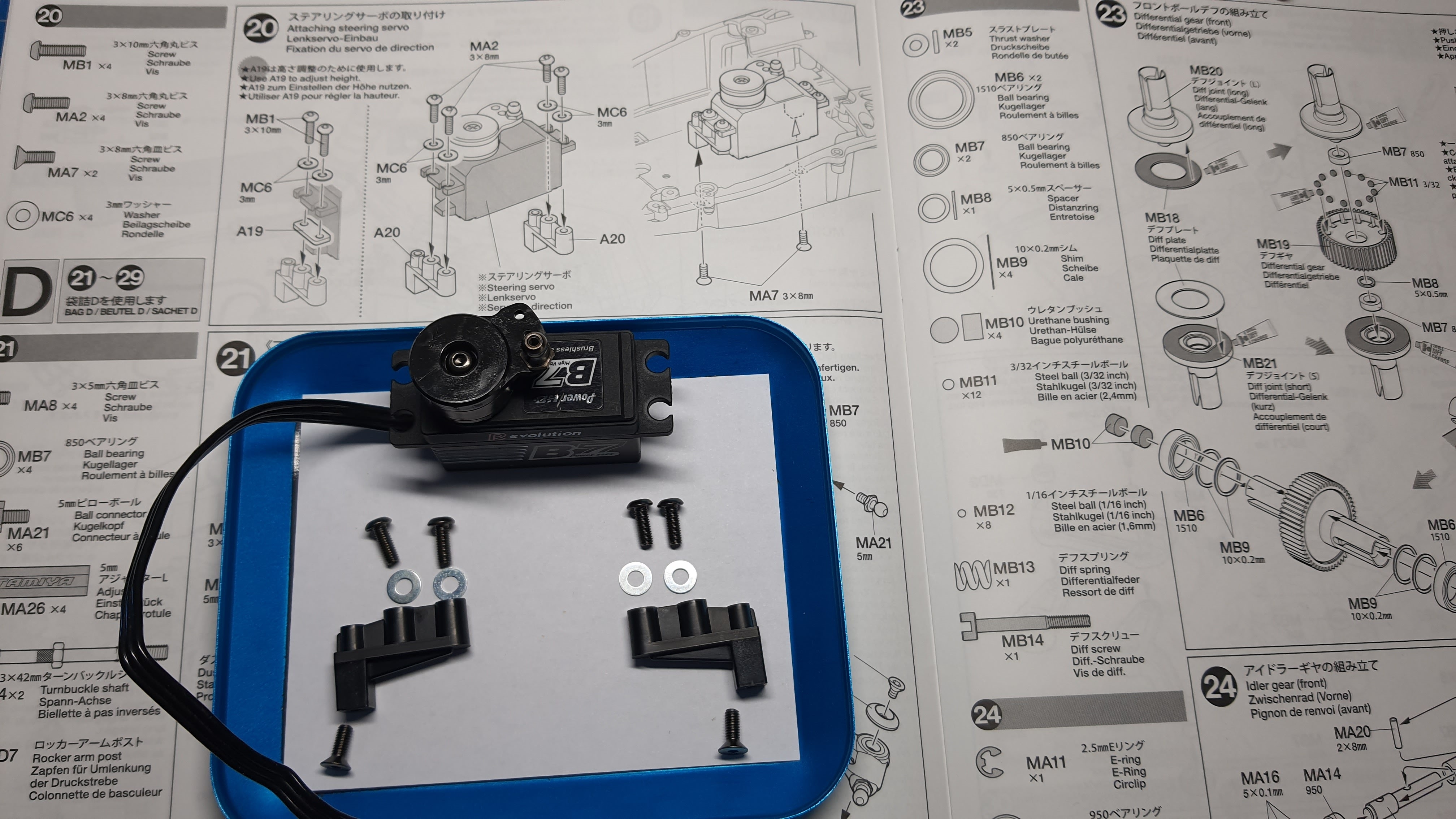

Le sauve servo Hi-Torque, pas le truc en plastique qui bouge rien qu'en le regardant :-D
Image - Image
Et aussi les 2 supports servo tenus chacun par une vis, montage un peu flexible. A noter qu'entre-temps, j'ai pris ceux en option alu et... cela ne change pas grand chose... :| Bon c'est moins pire quand c'est le servo qui tourne (situation normale) que quand on teste le jeu de la direction avec les roues.
/!\ Servo low profile obligatoire et suivant le servo vous aurez peut-être besoin d'utiliser les cales A19 (pas en photo).

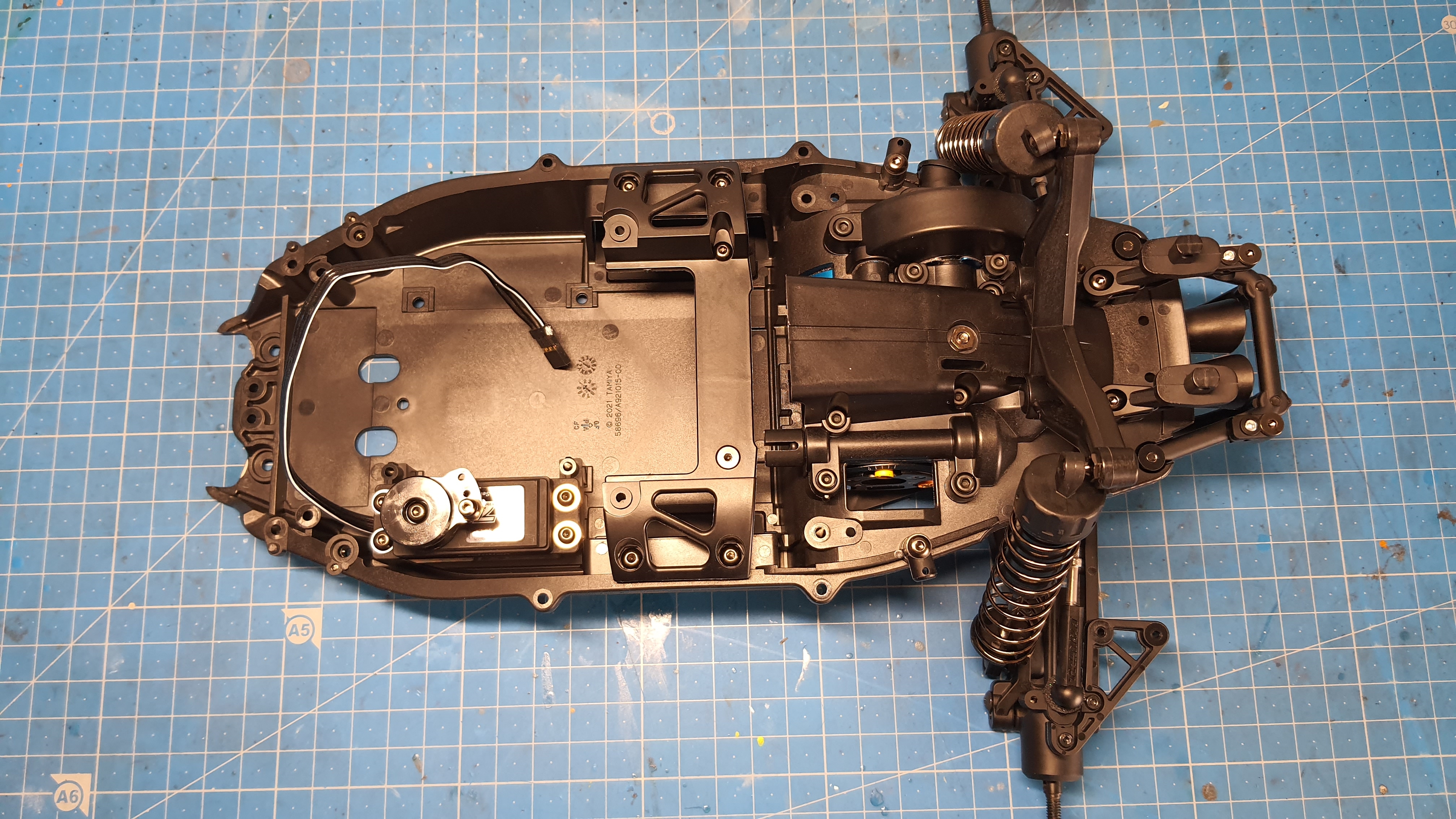

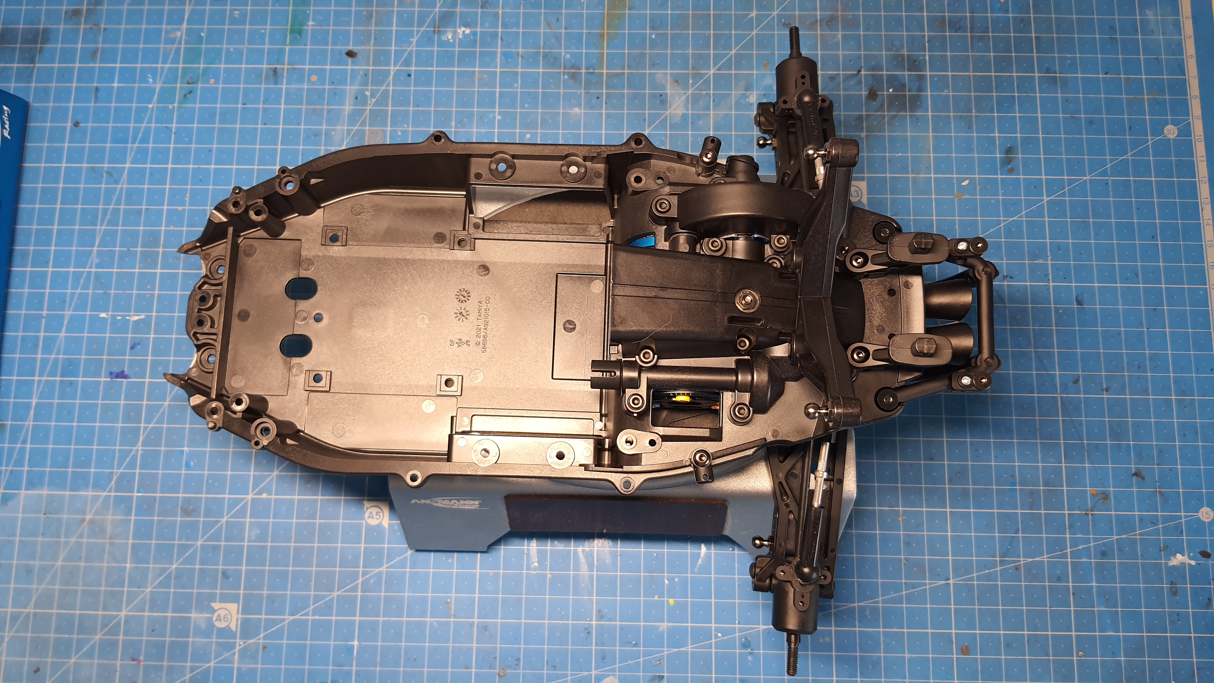

Et à la fin du Chapitre C, on obtient
A demain pour le Chapitre D
