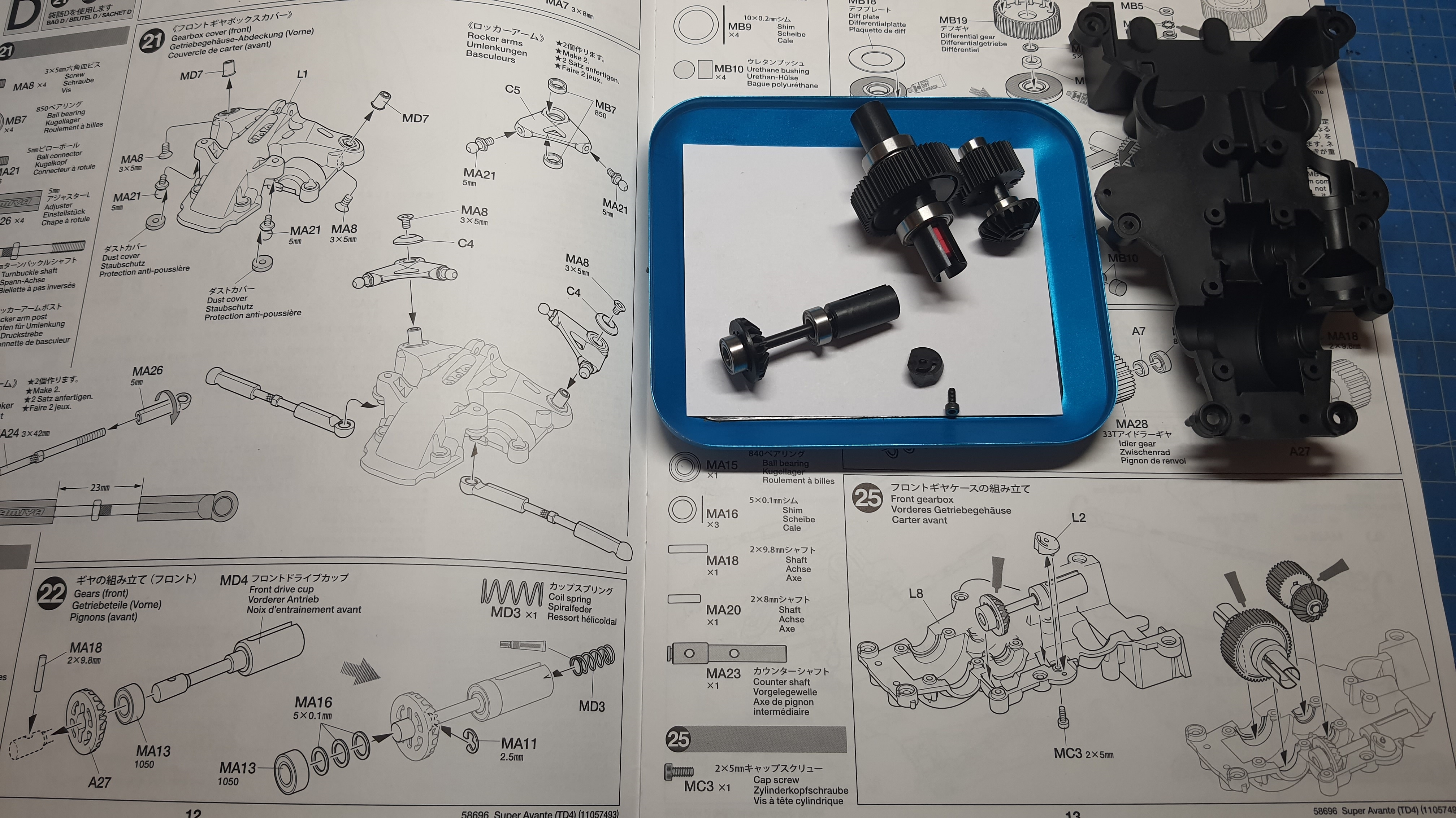

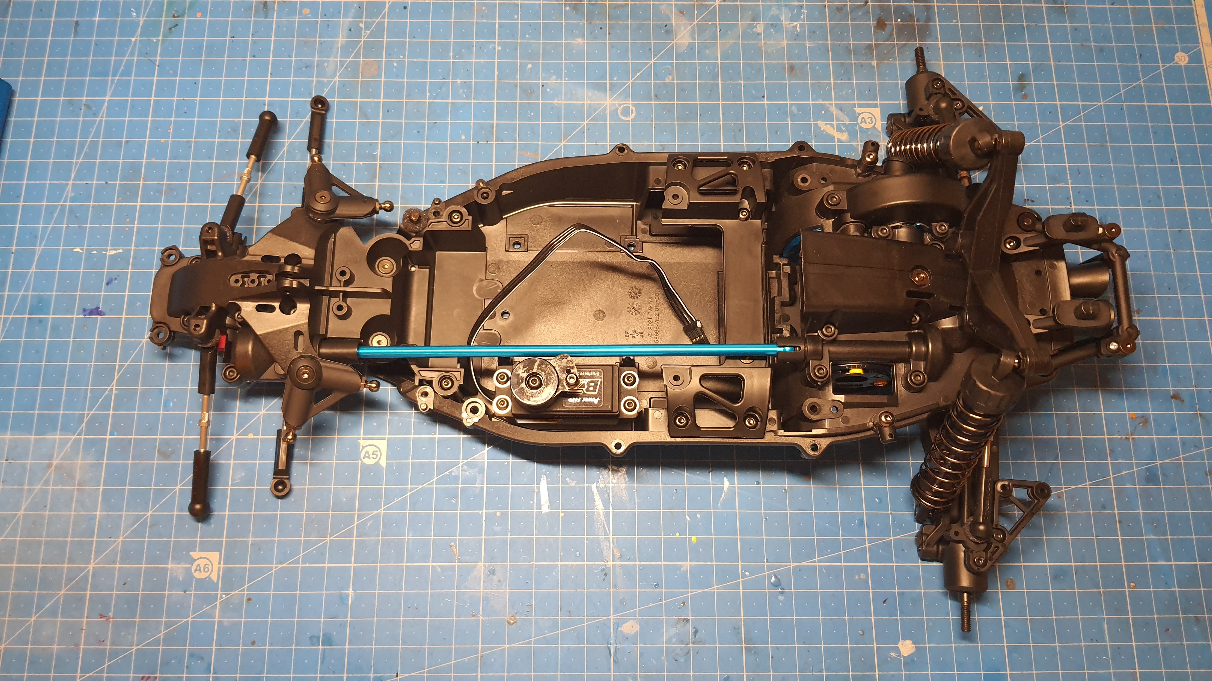

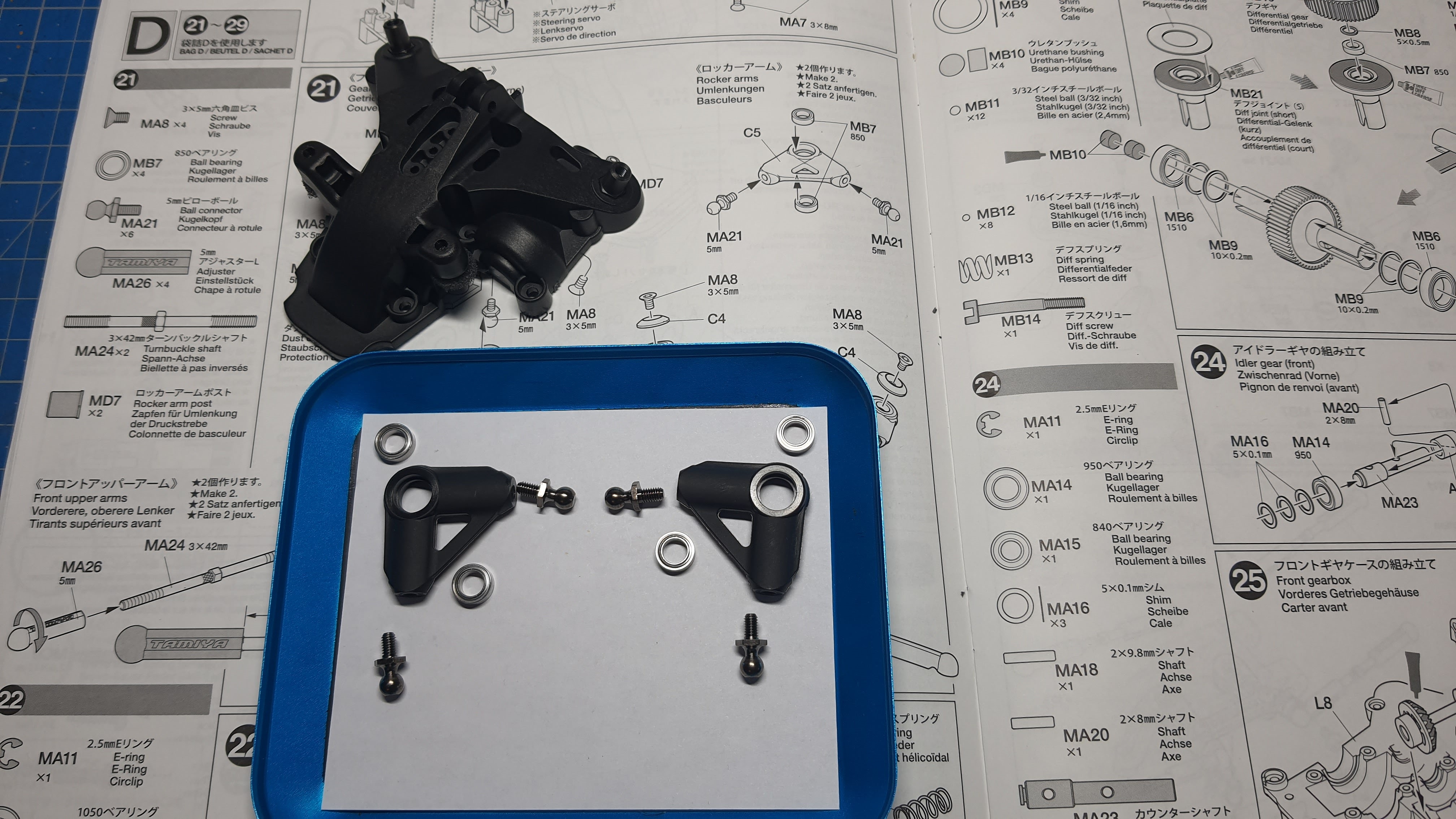

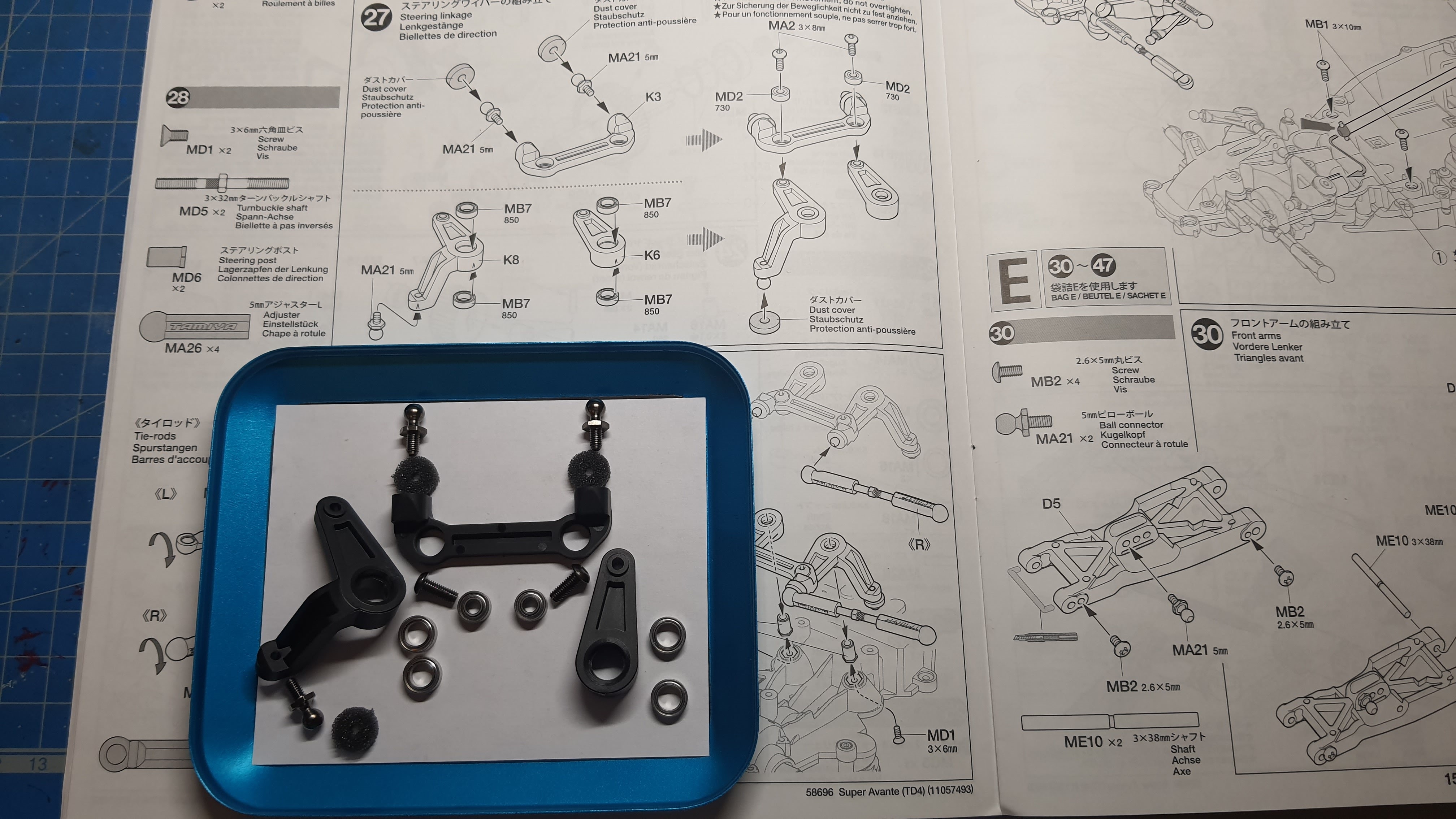

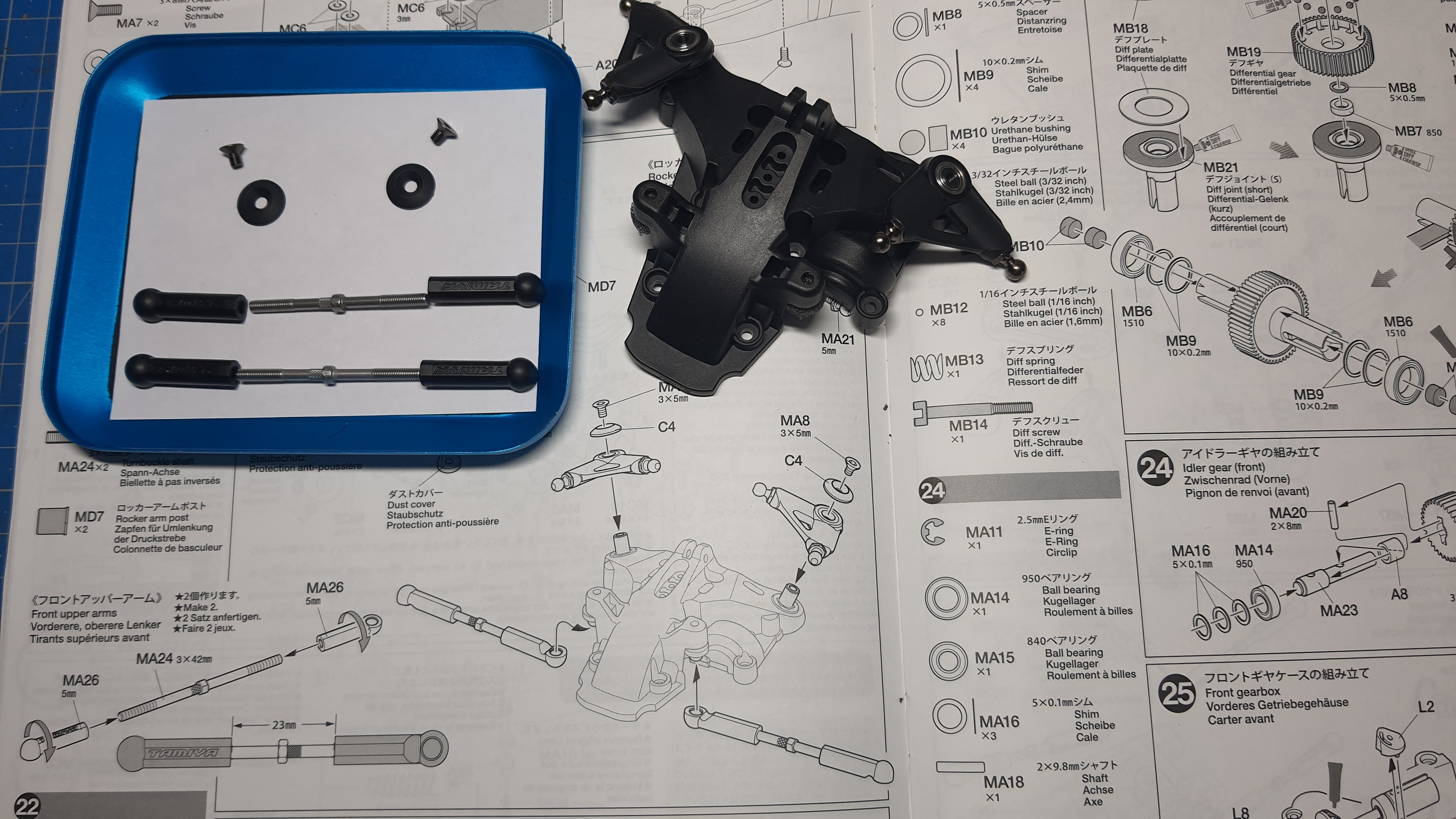

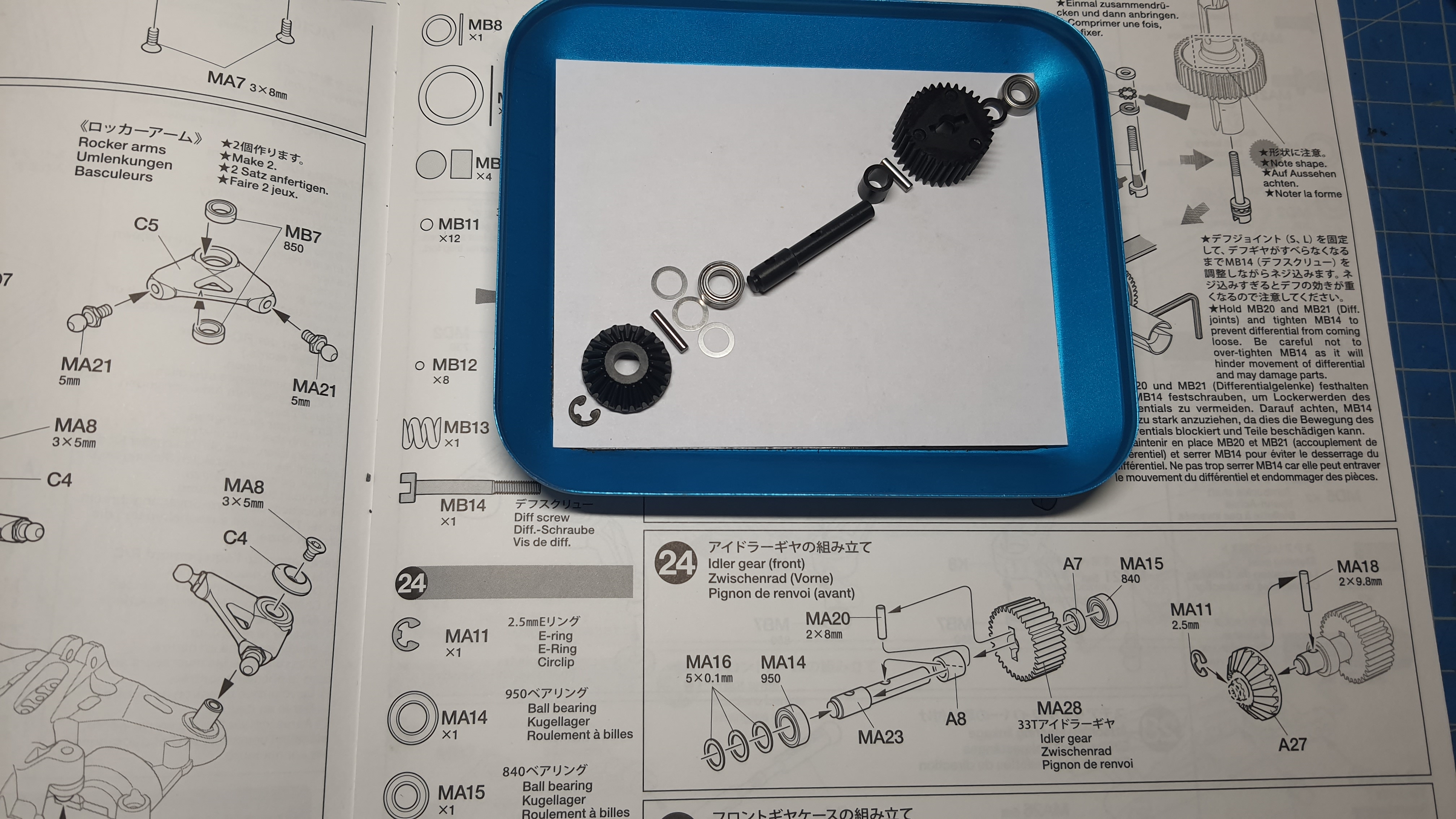

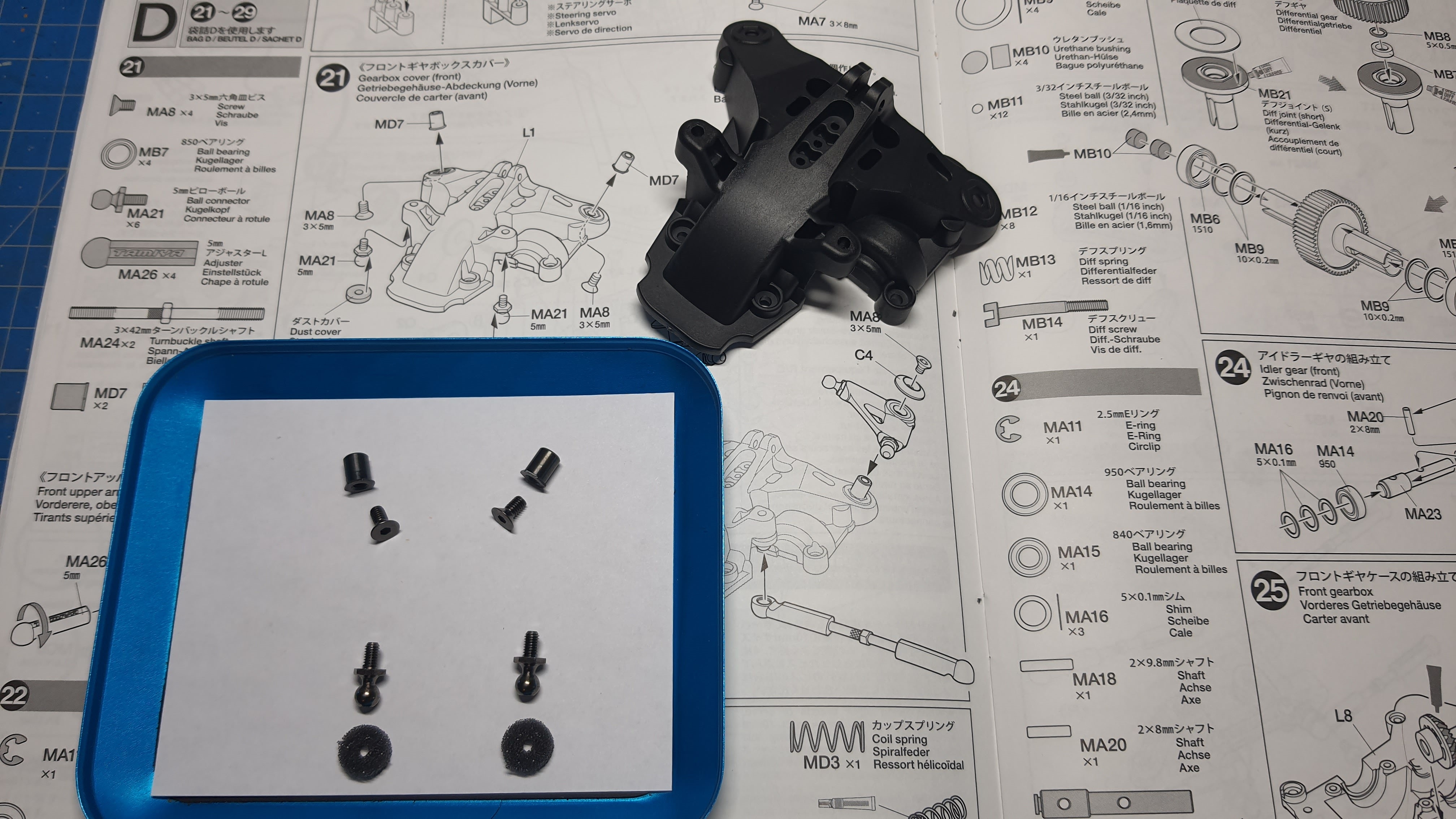

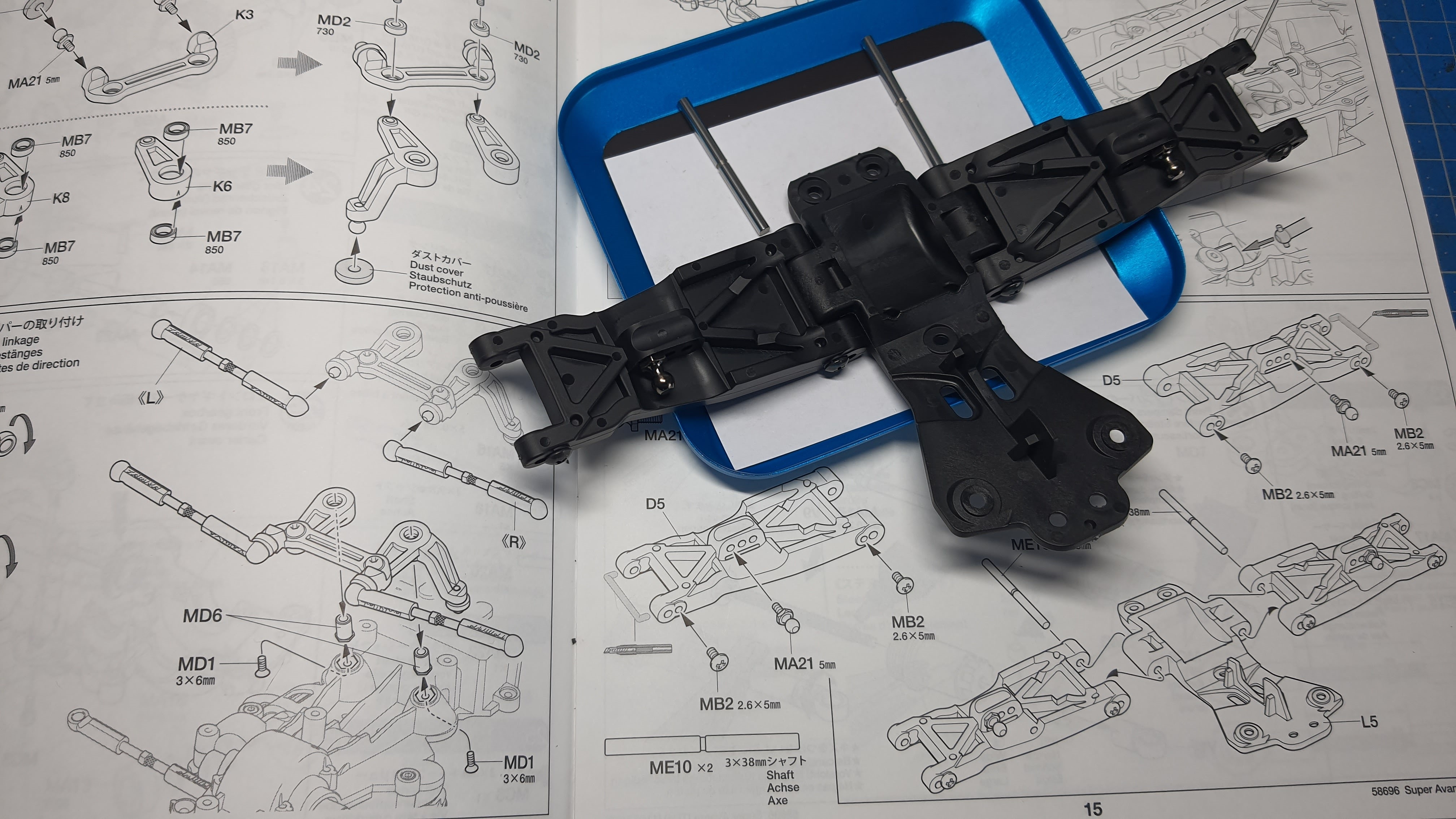

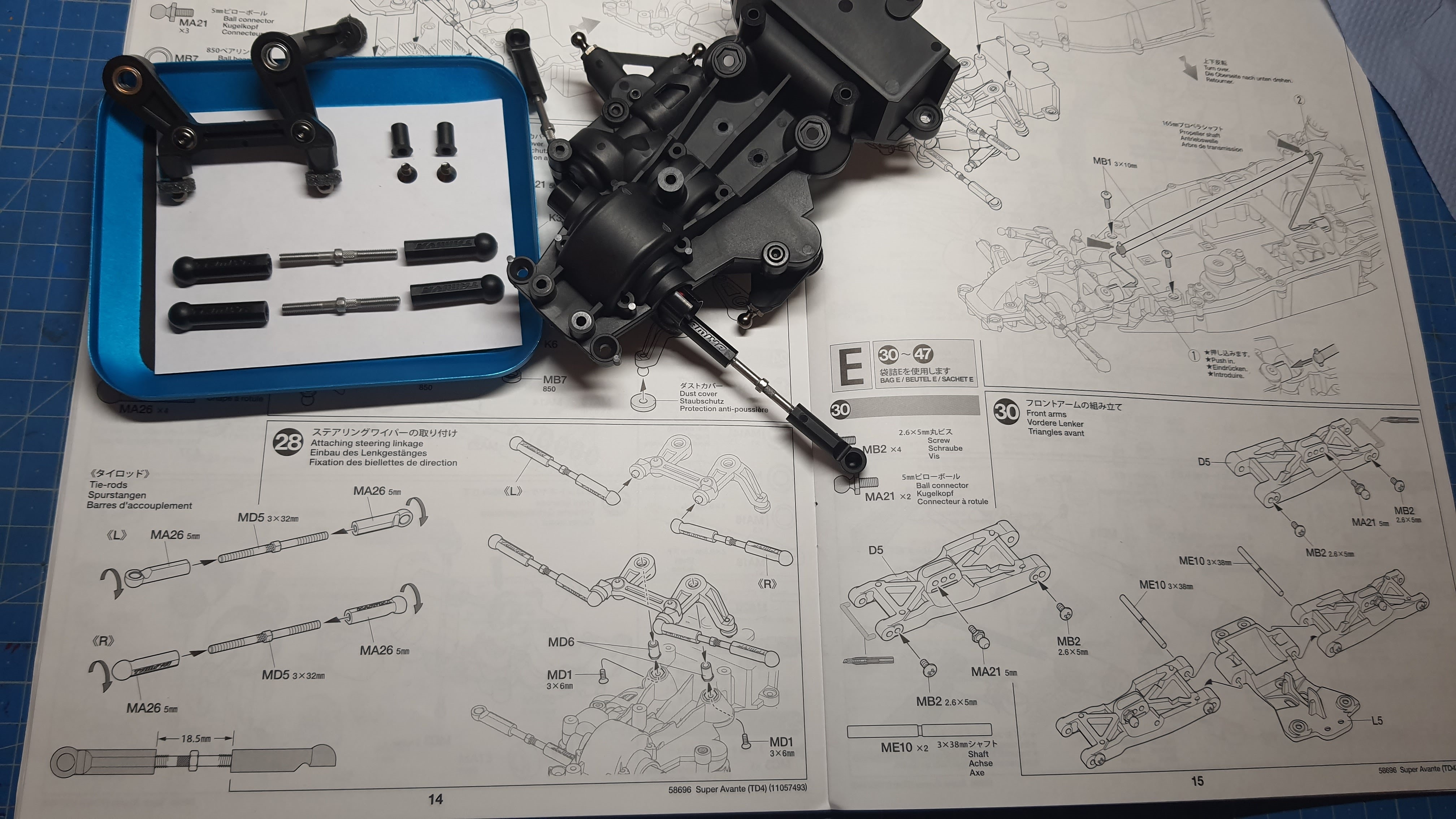

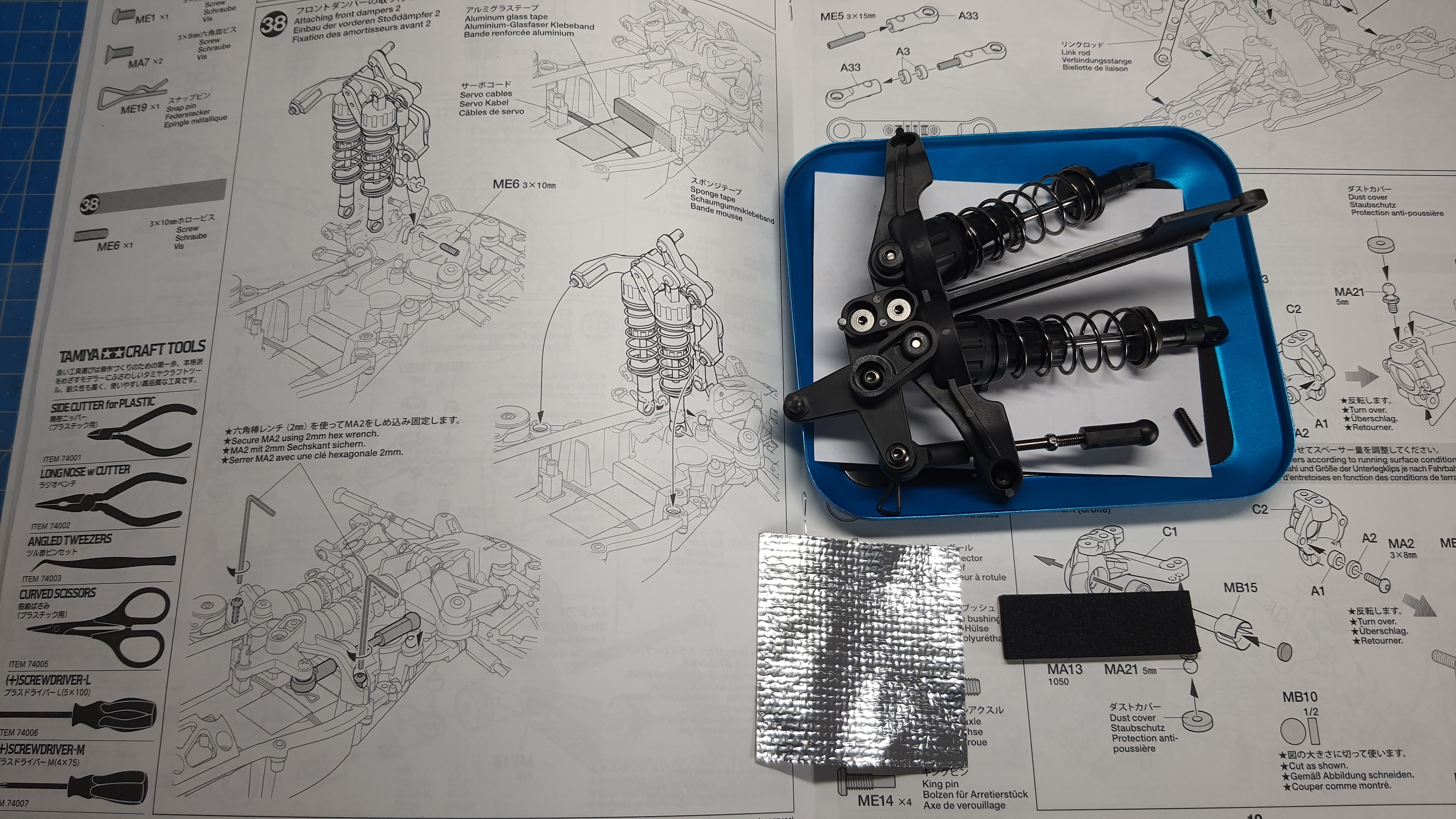

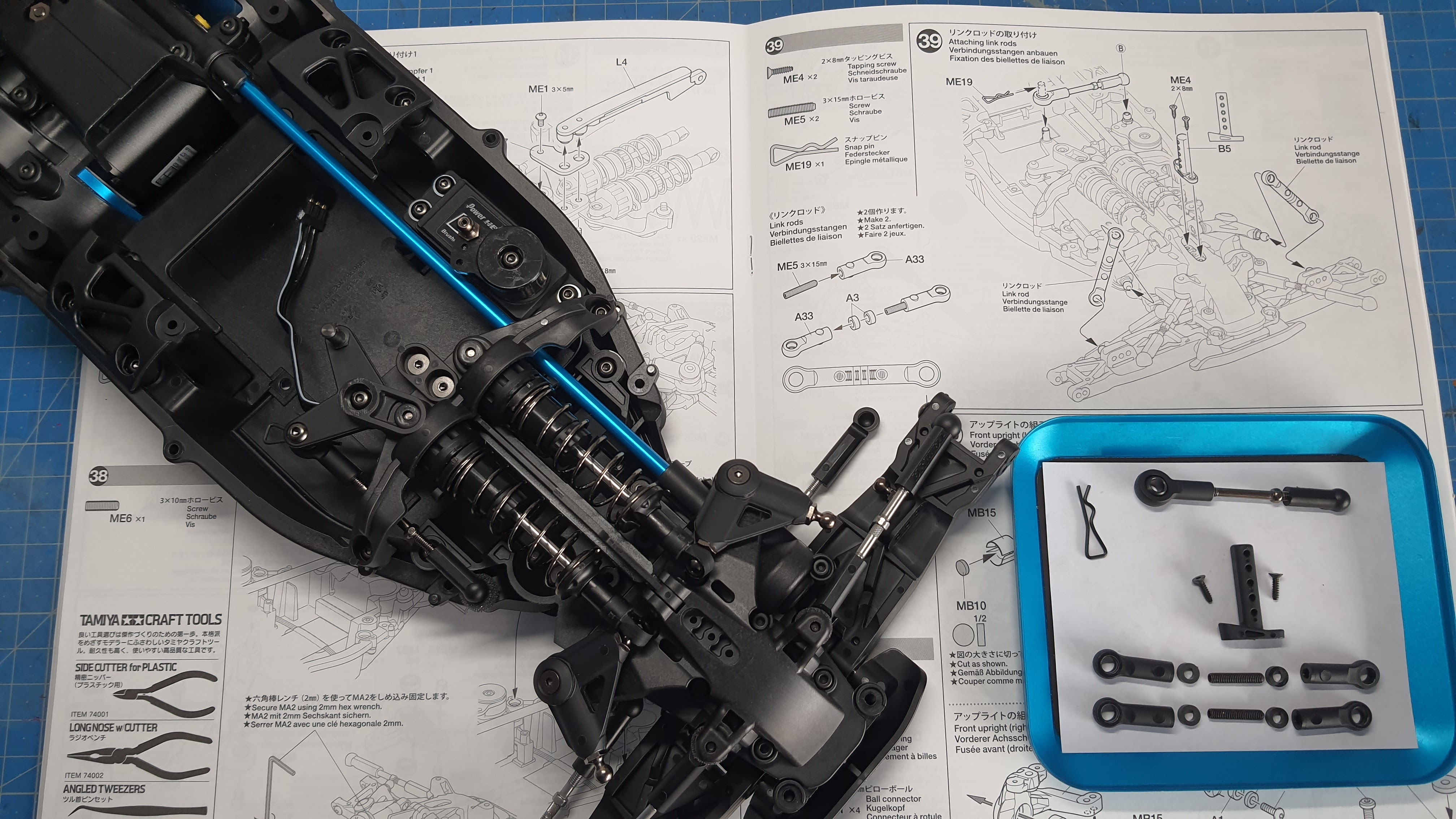

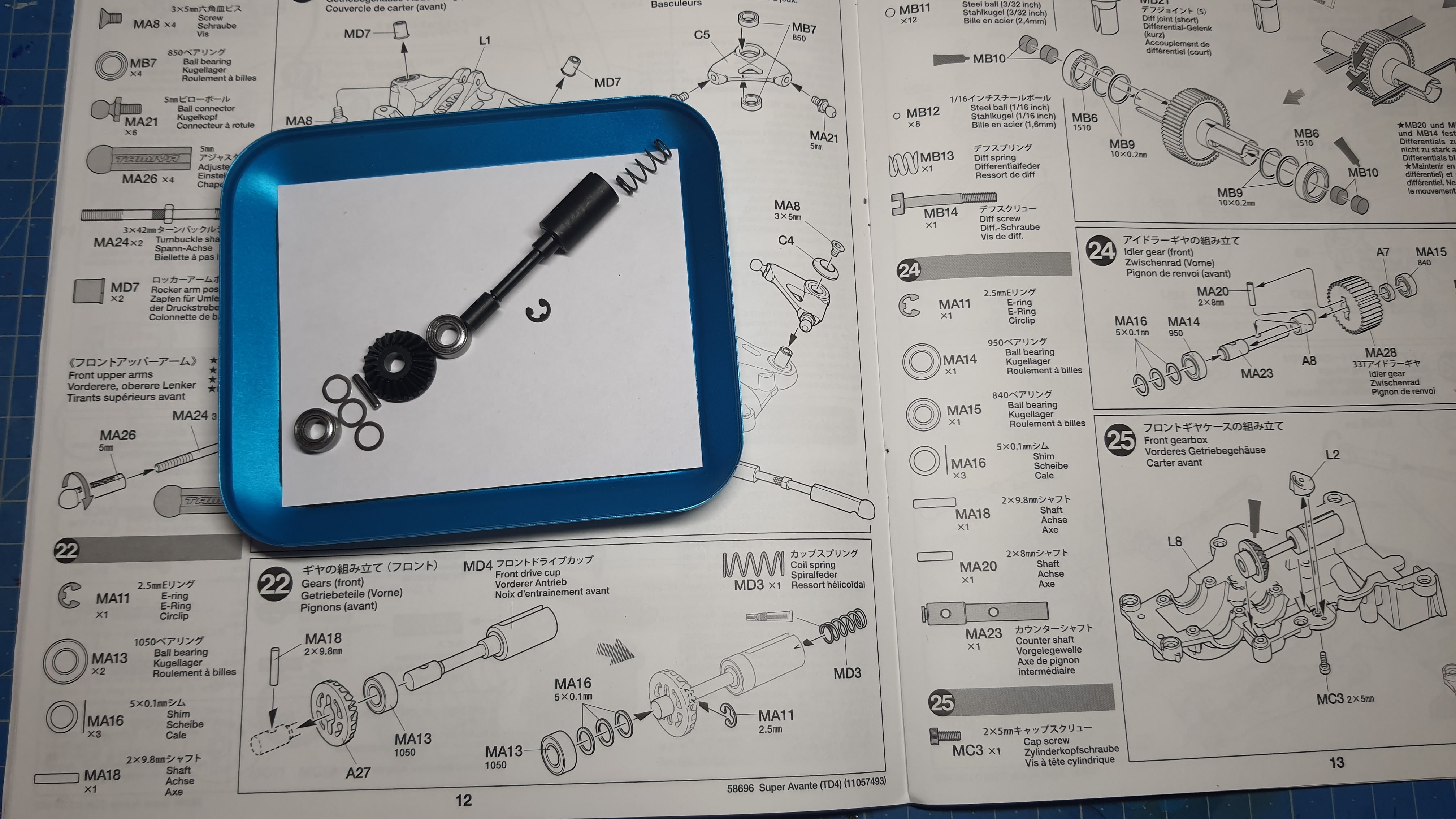

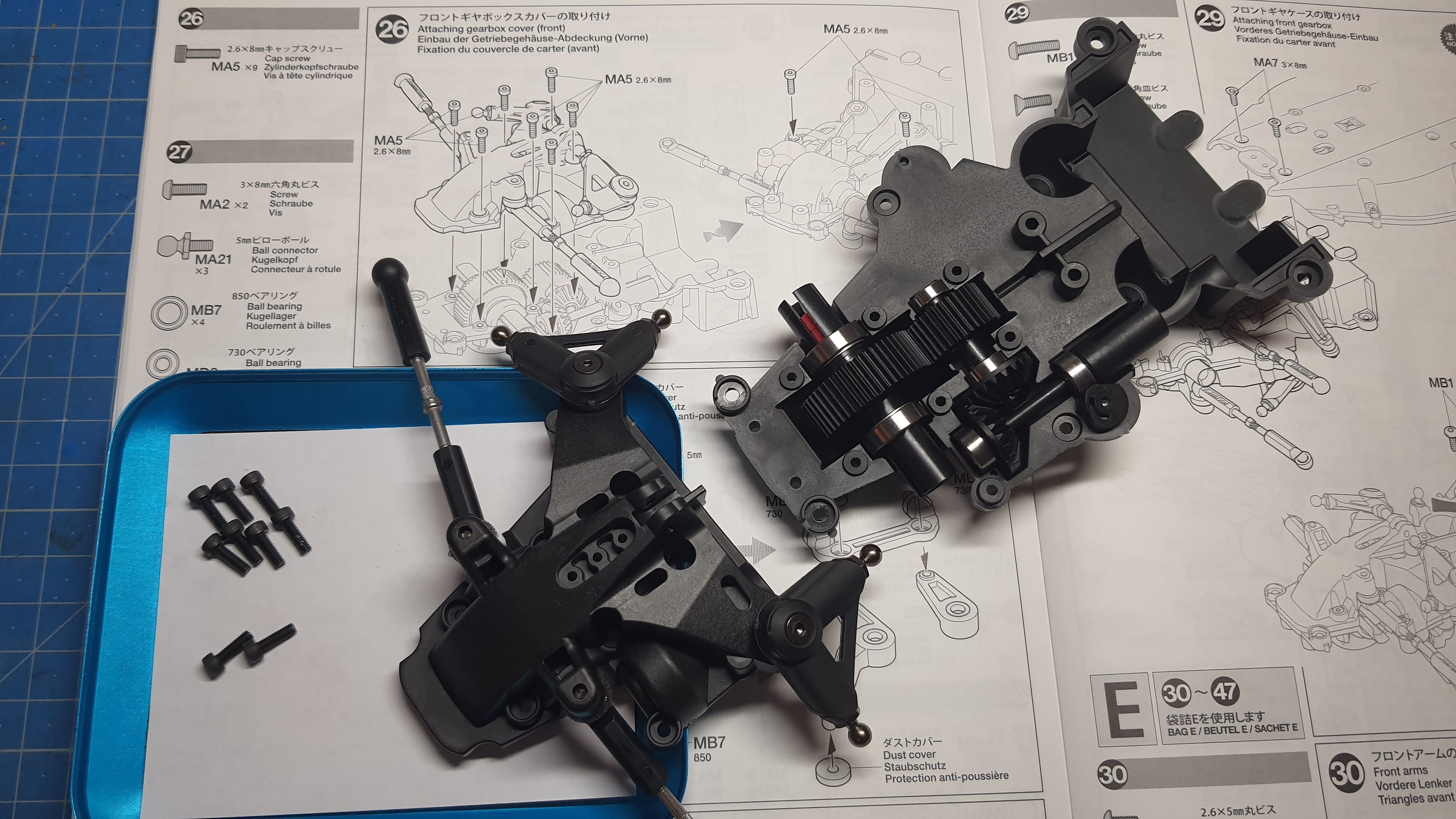

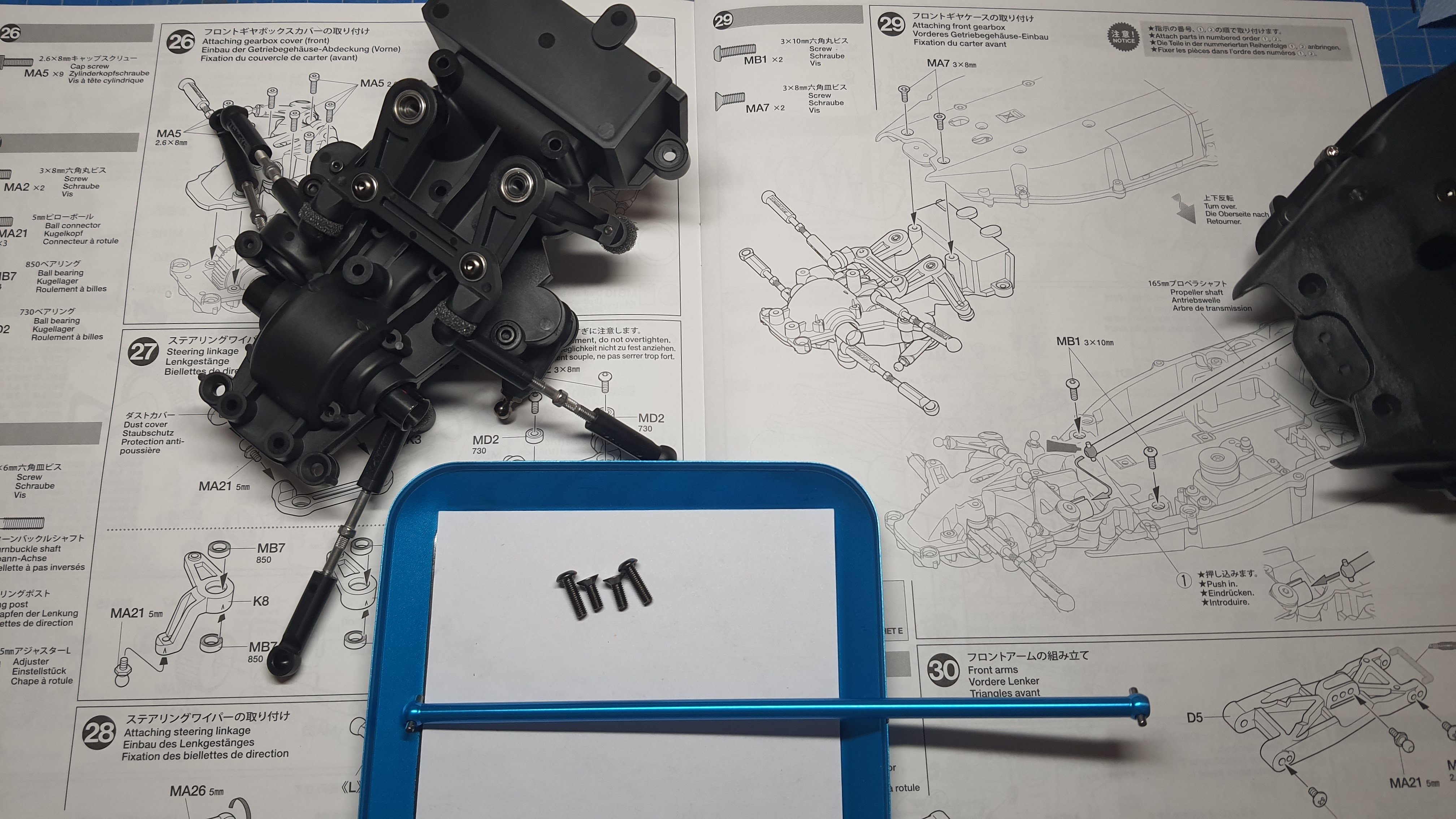

Chapitre D
On passe à la partie avant avec le couvercle, les basculeurs et les tirants supérieurs
La transmission avant avec un ressort dans la noix avant pour enlever facilement le cardan central
Le tout prêt à être installé dans le carter avant, puis protégé par le couvercle
(Je n'ai pas remis le montage du différentiel, c'est le même qu'au début du chapitre B)
La direction avec les biellettes de direction, puis le cardan central en alu bleu
Et on attache la partie avant au chassis
A bientôt pour le Chapitre "E"
:pop:

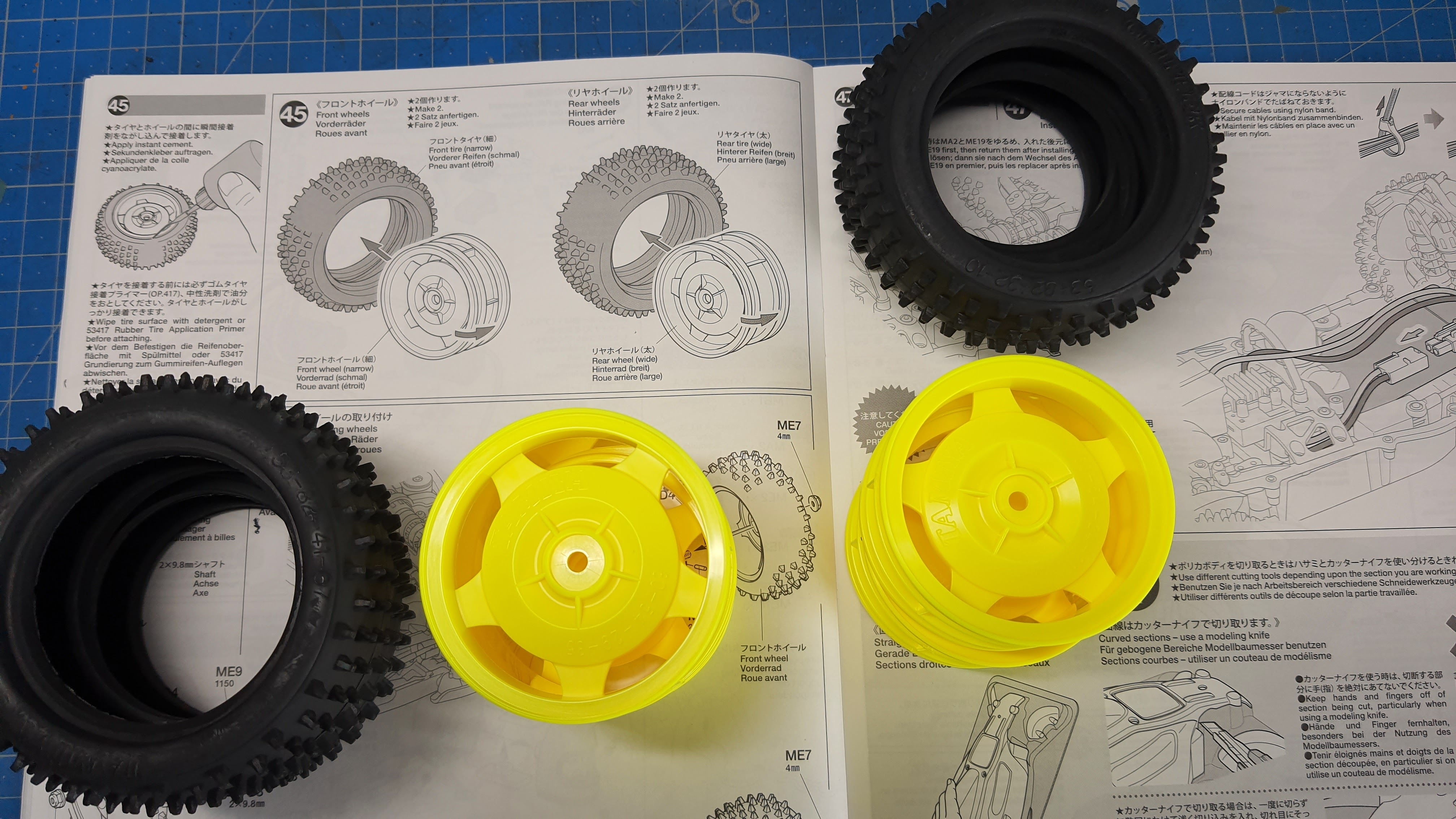

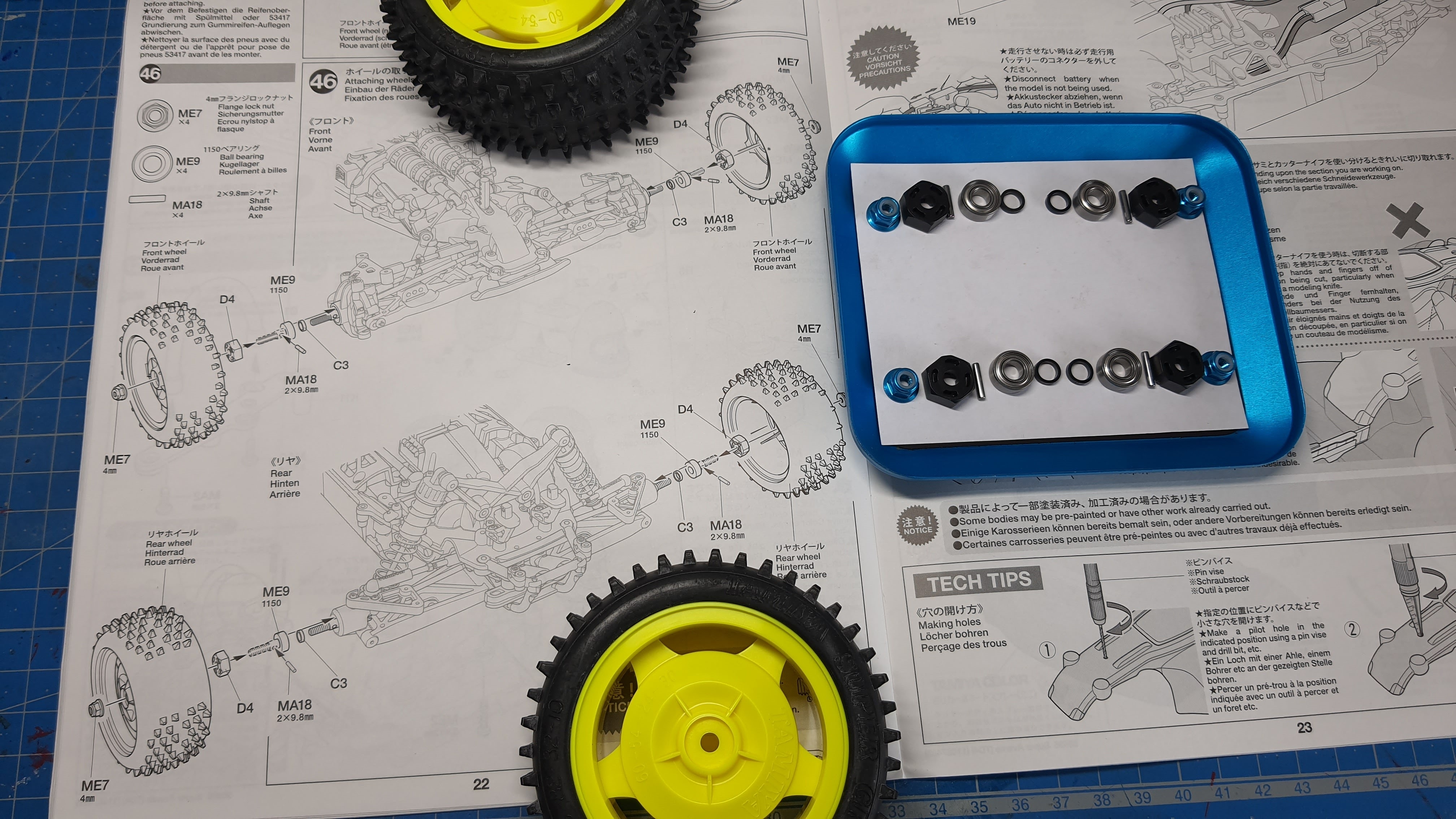

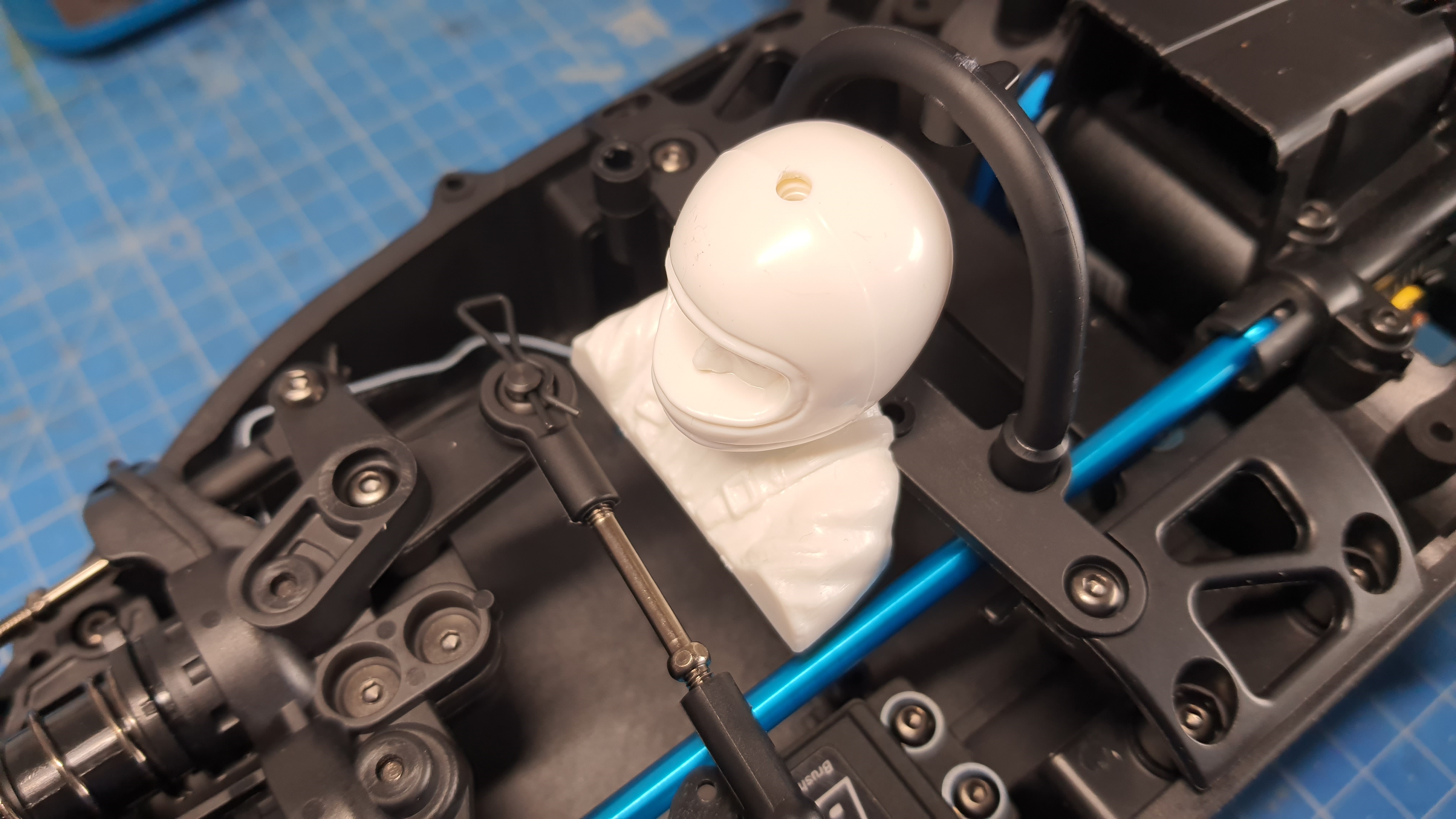

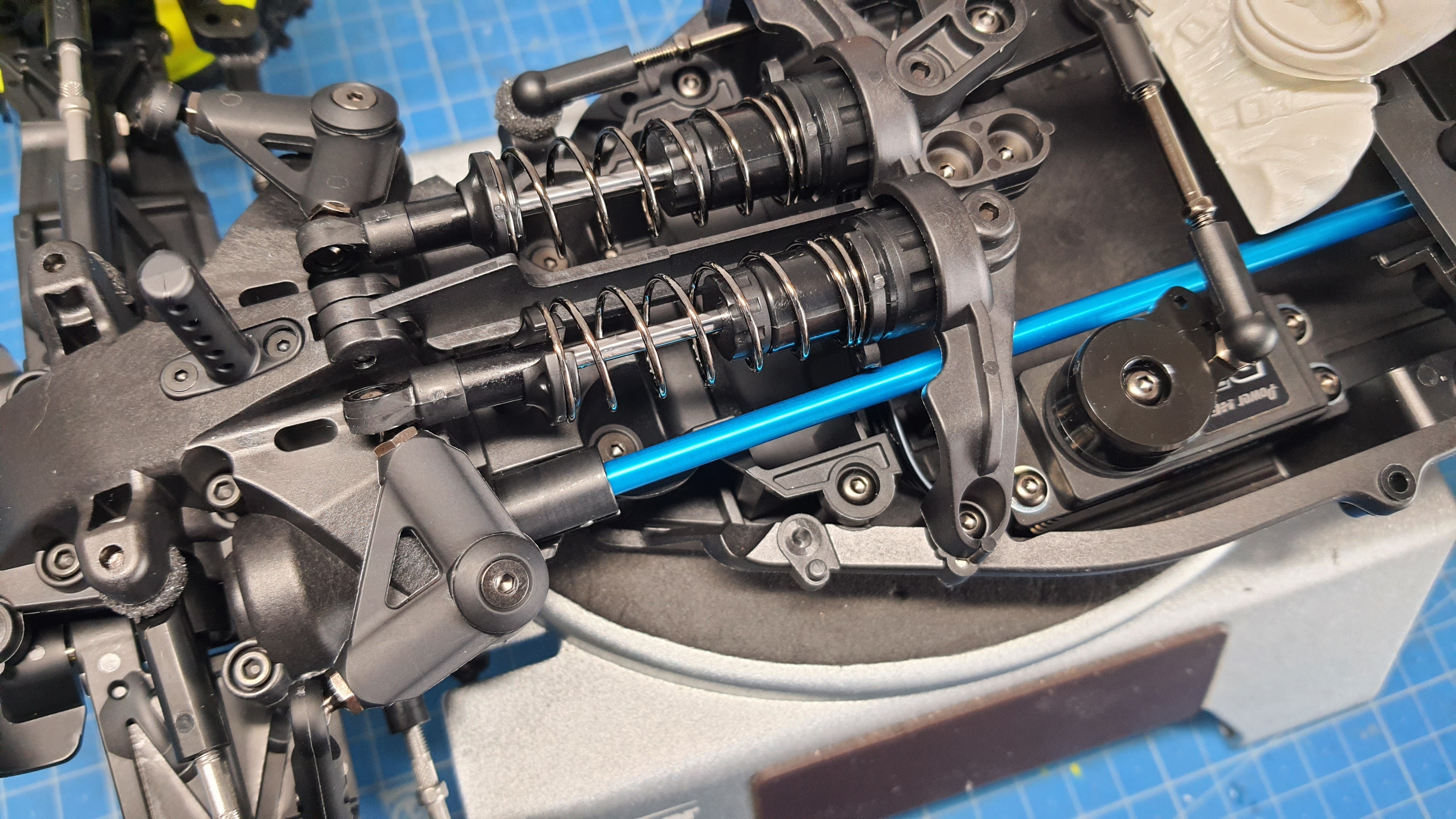

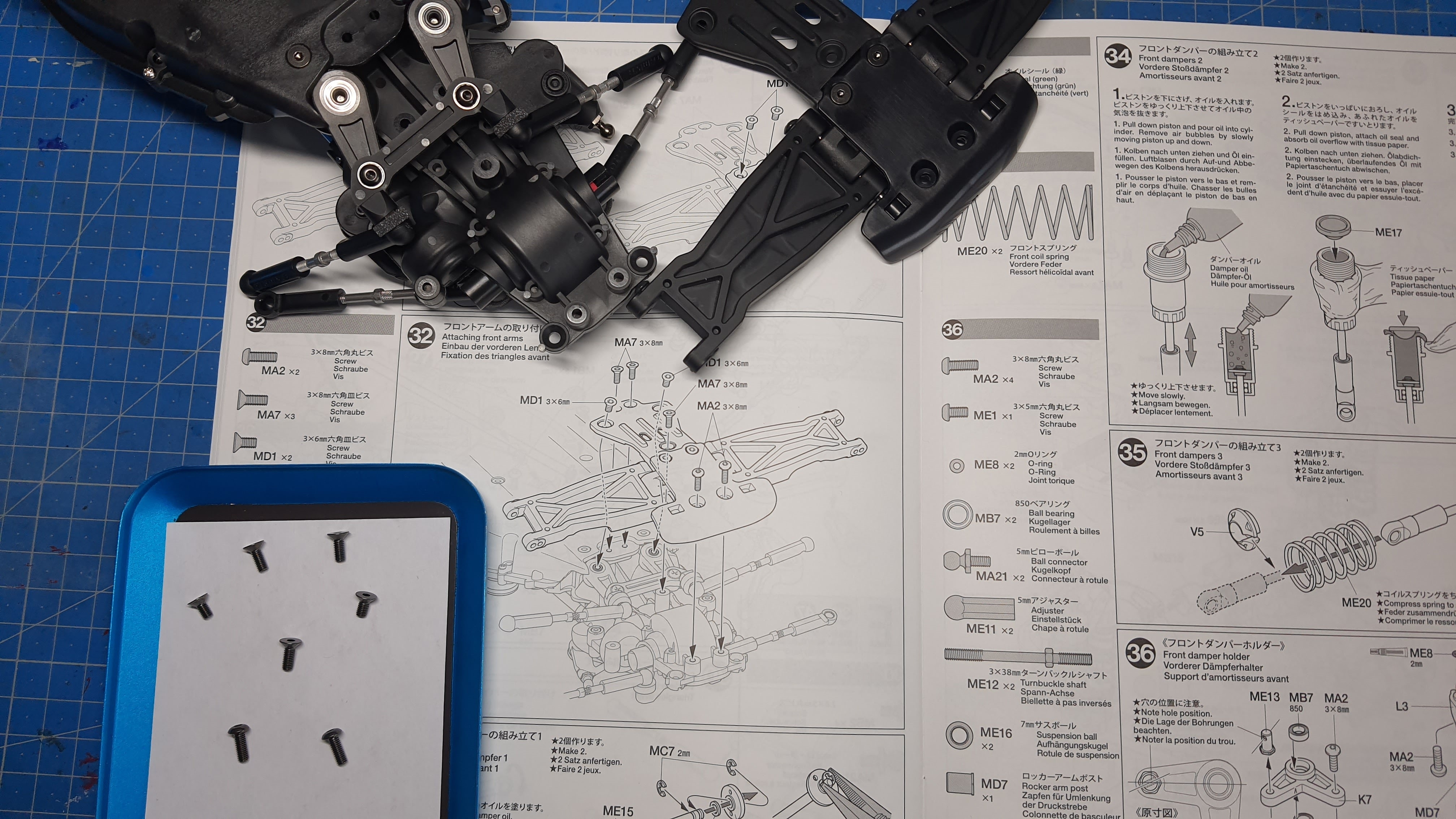

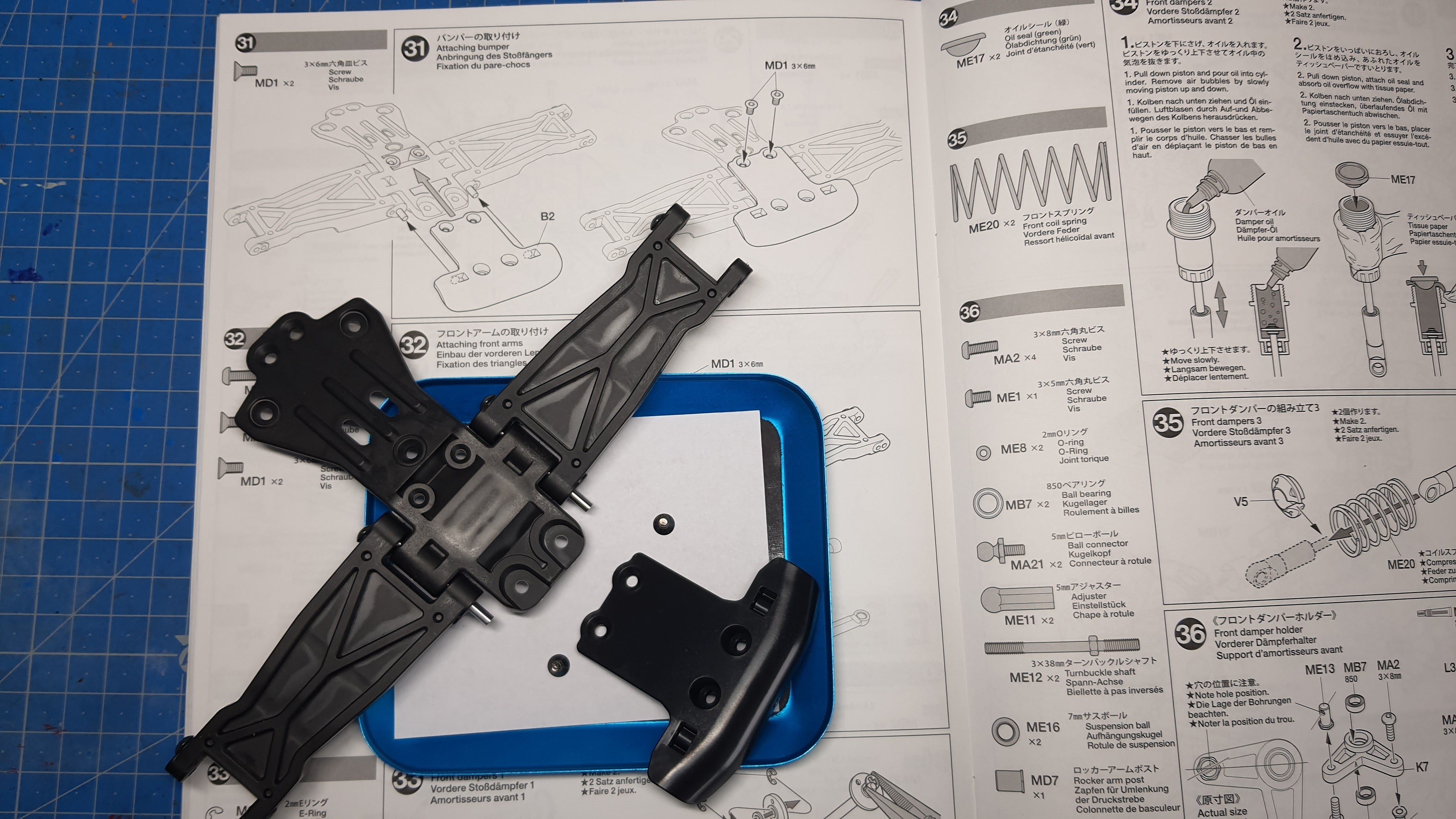

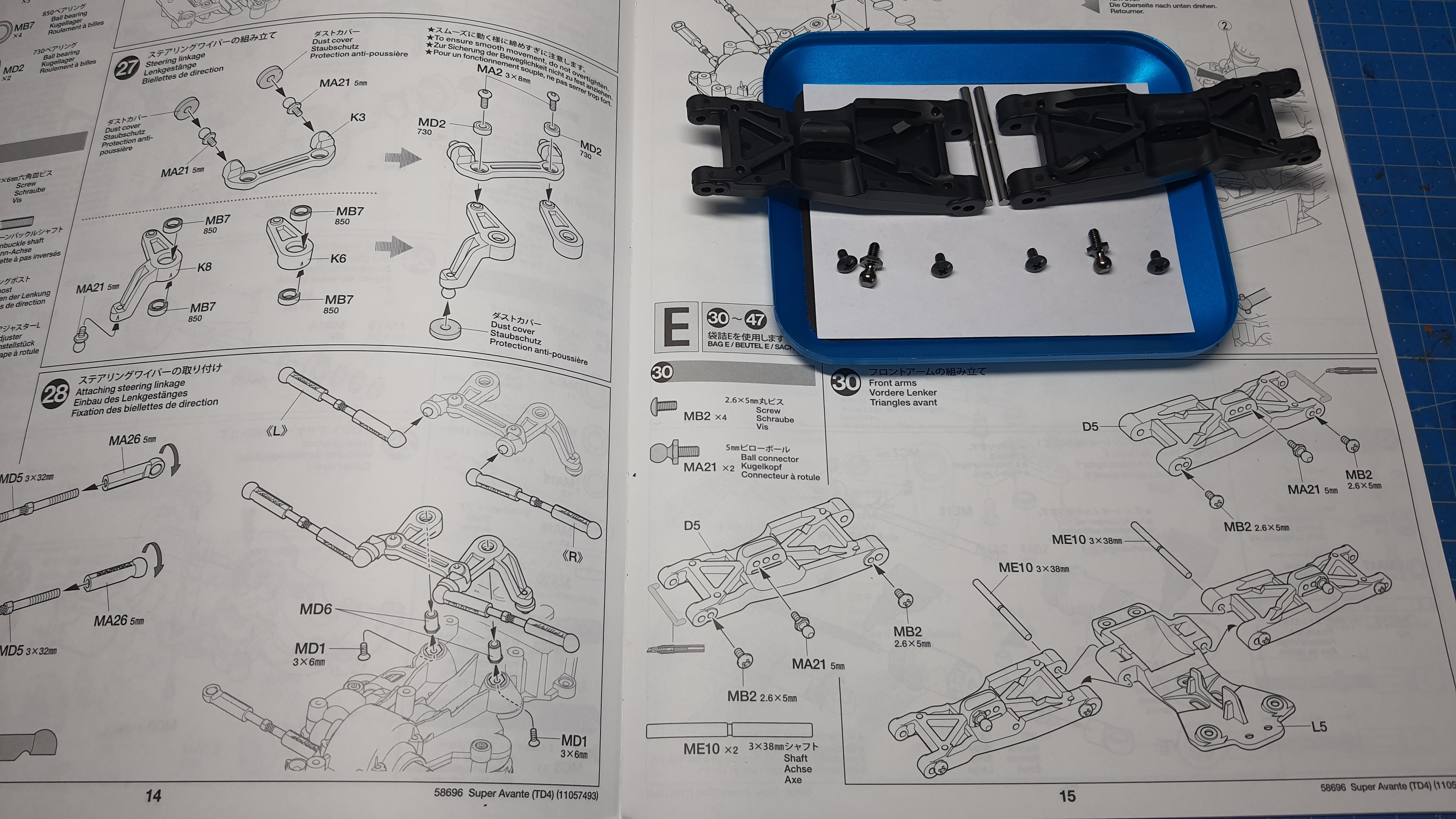

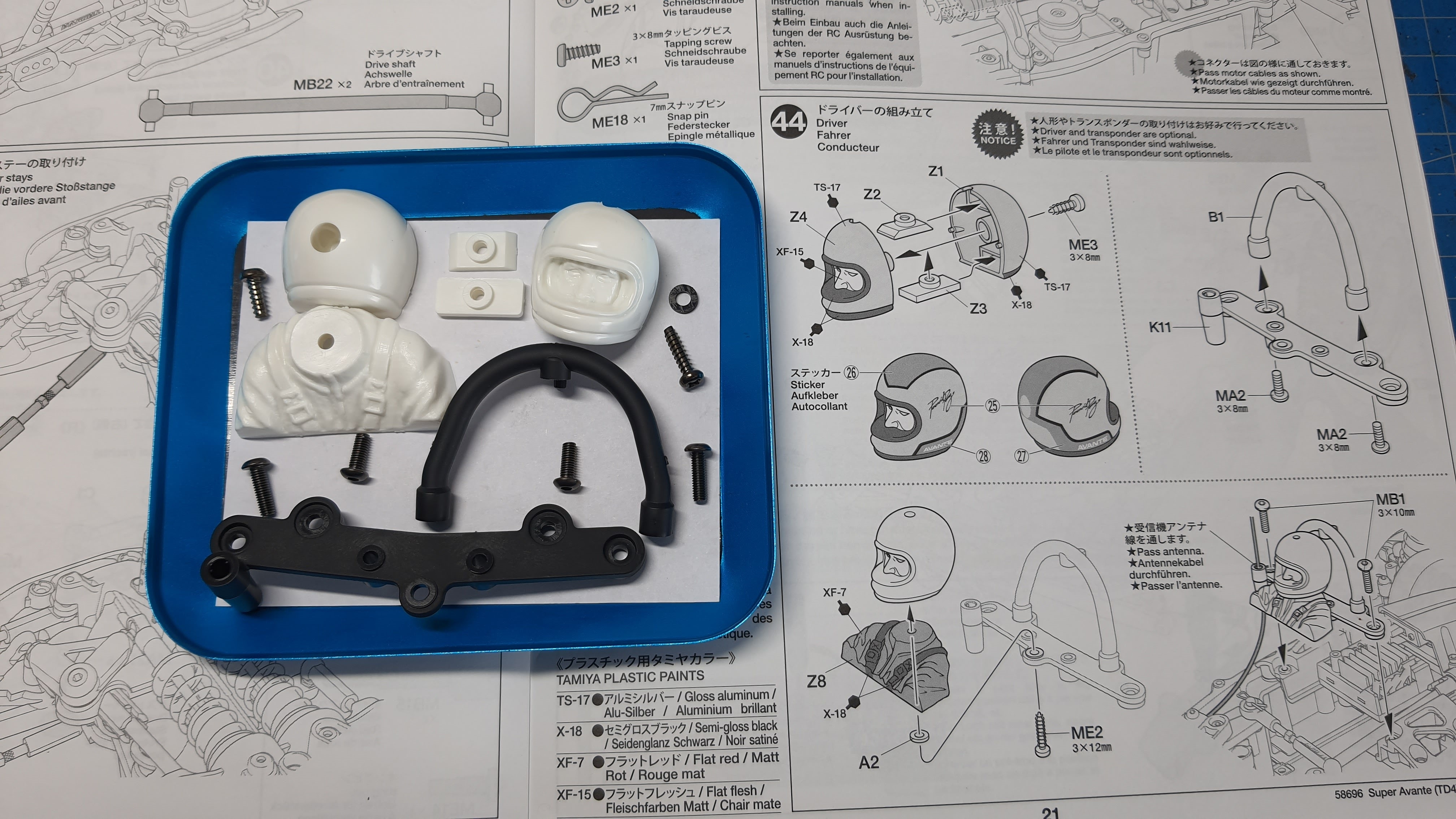

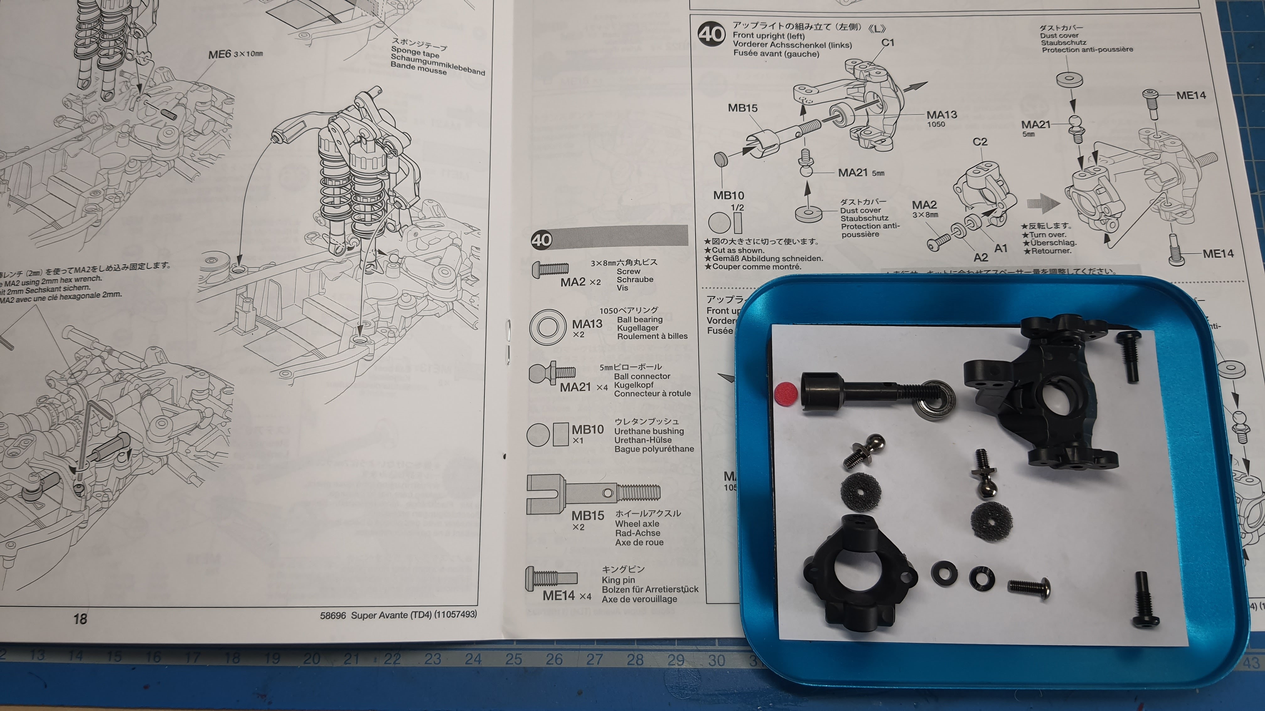

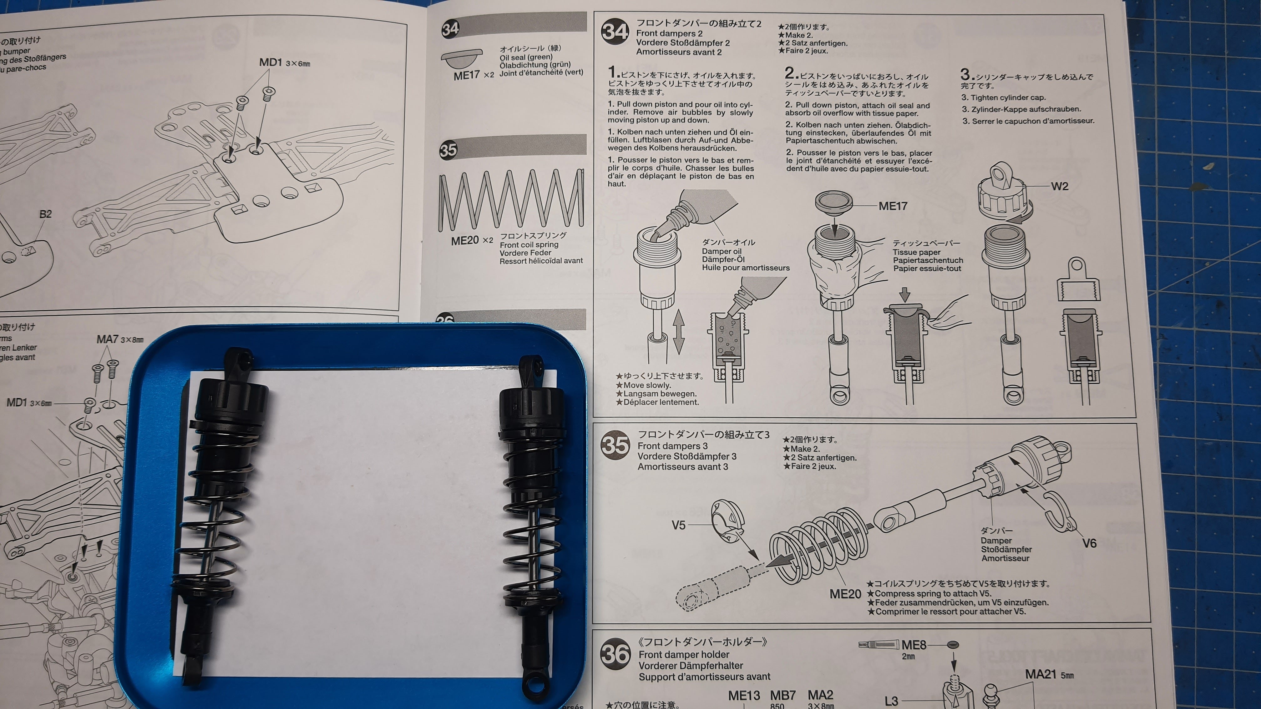

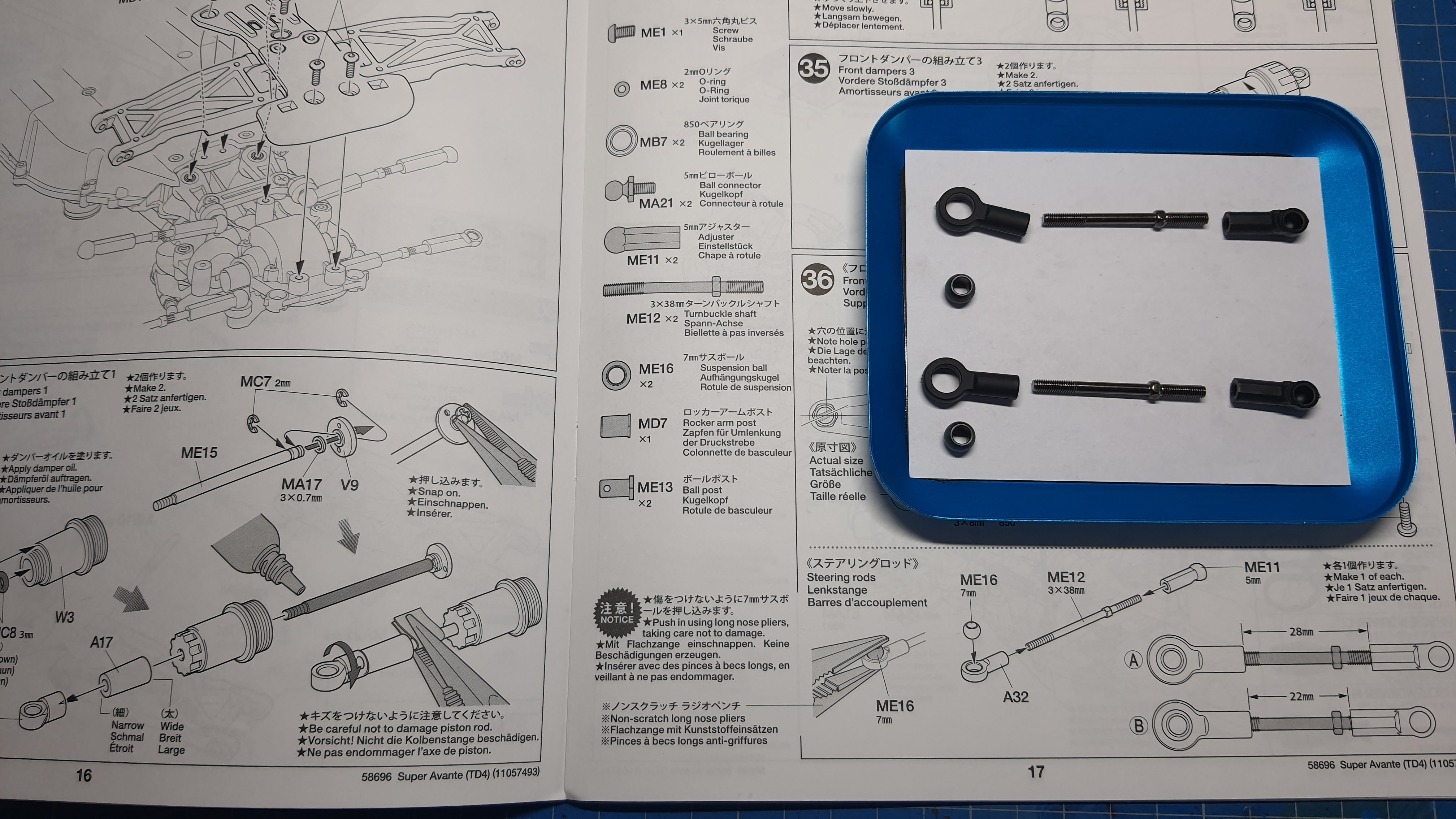

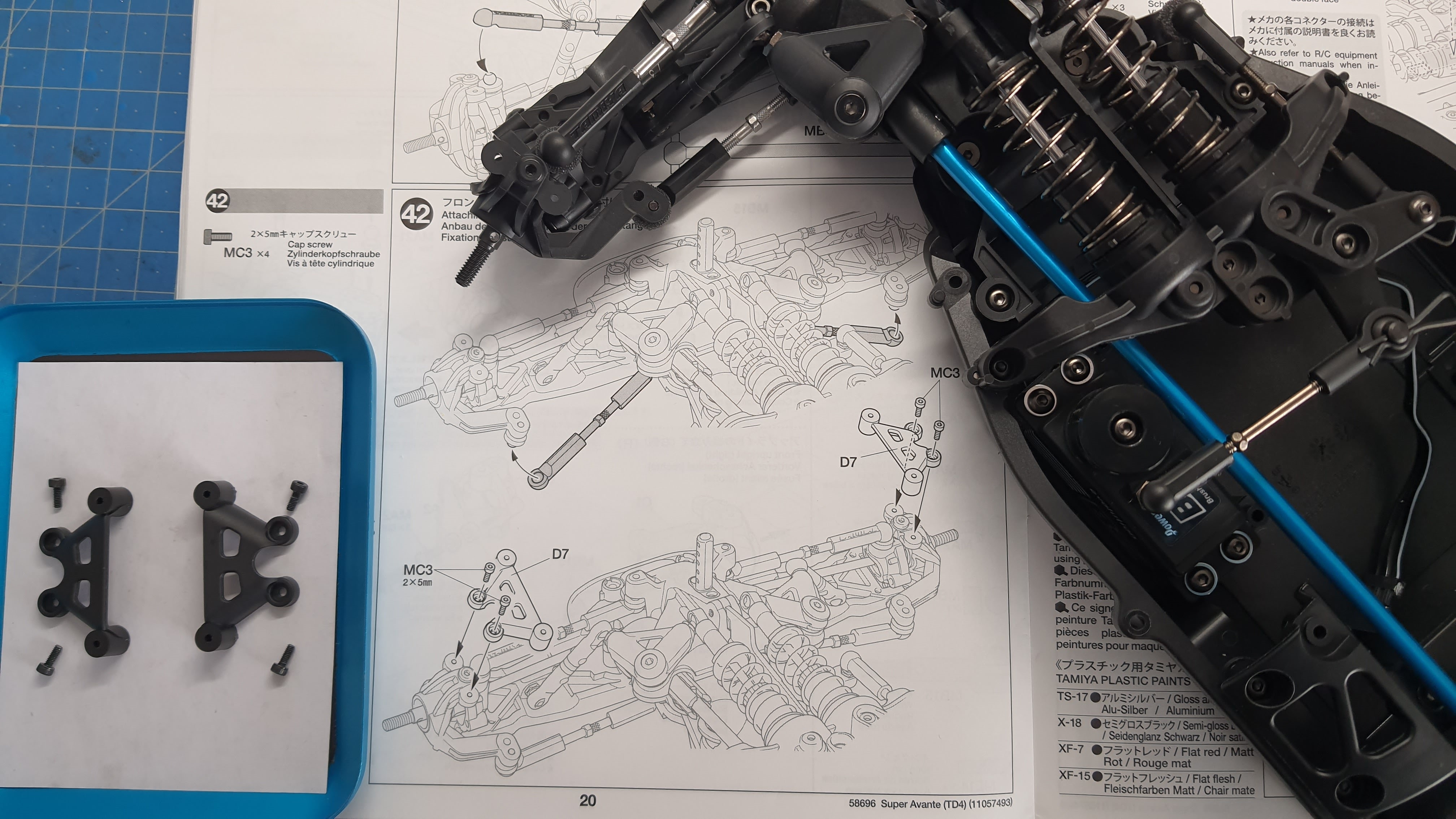

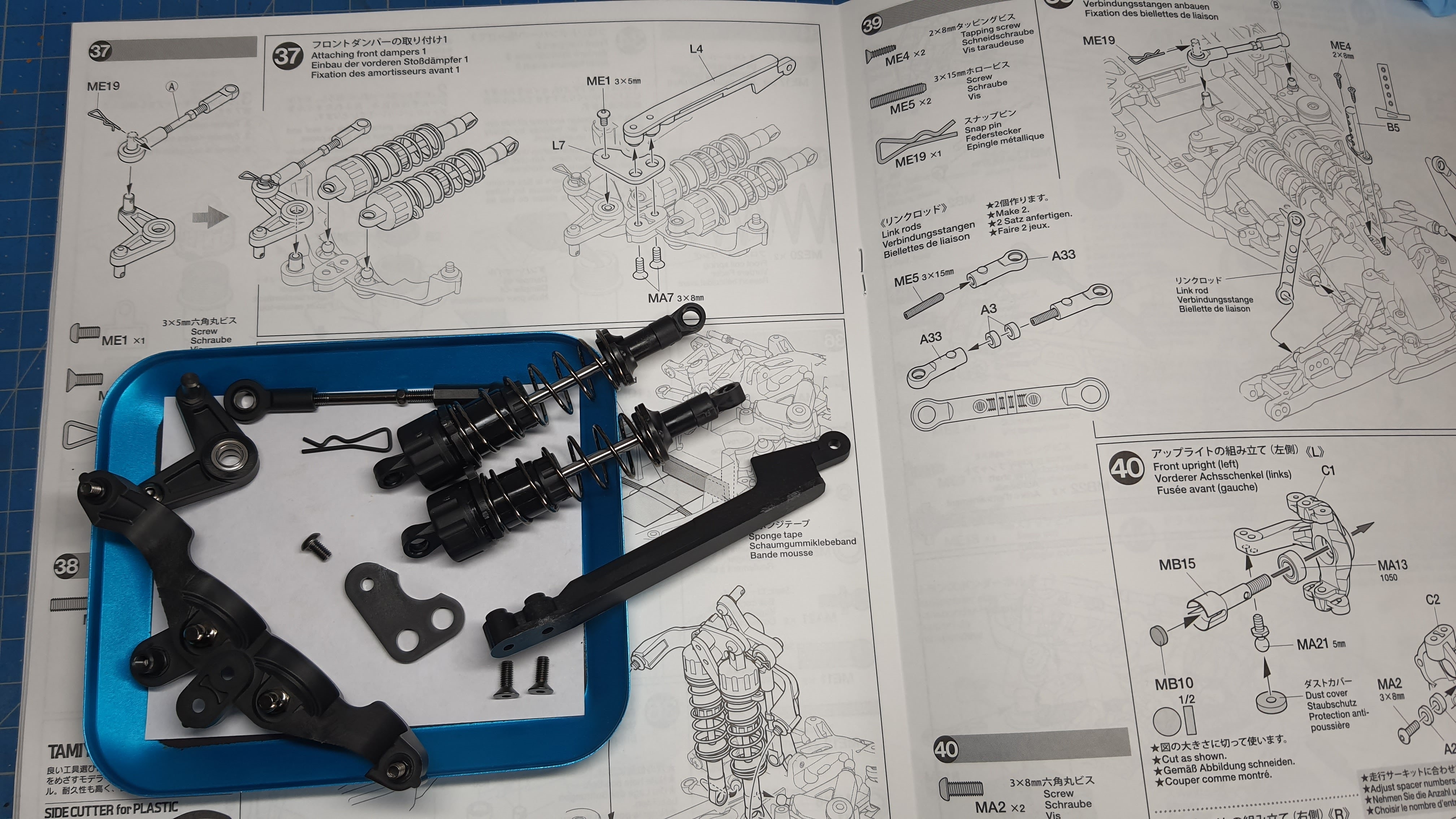

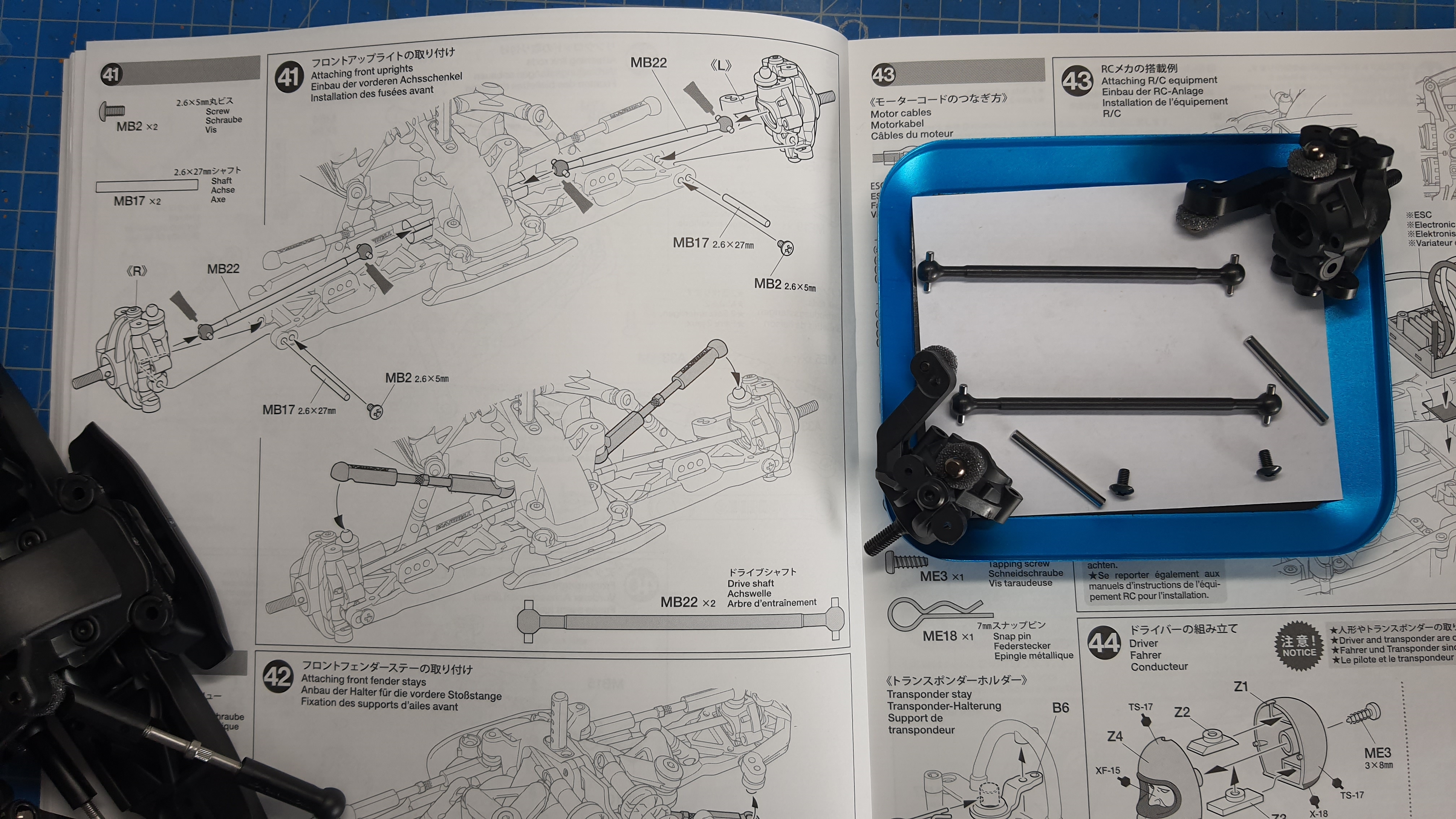

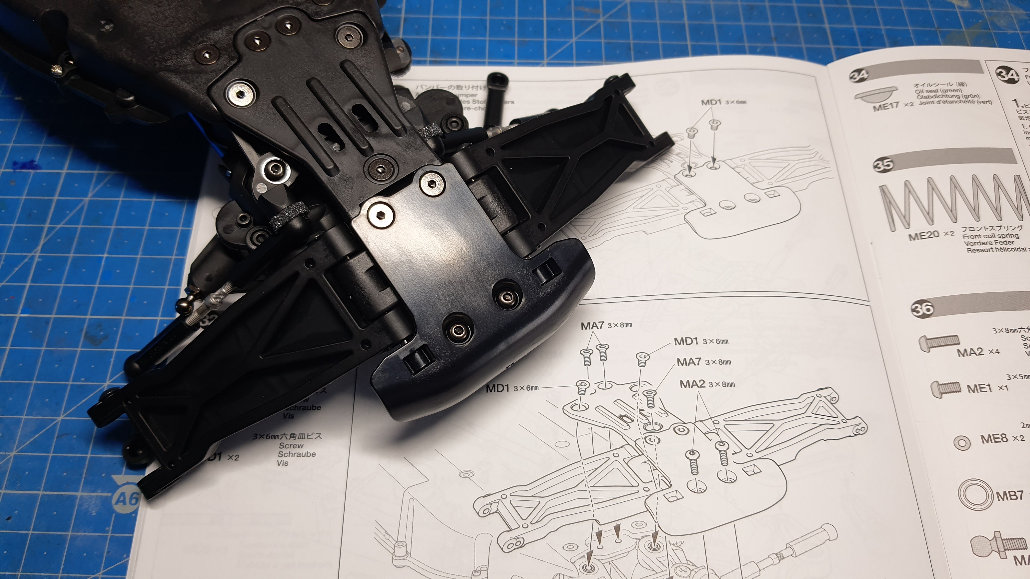

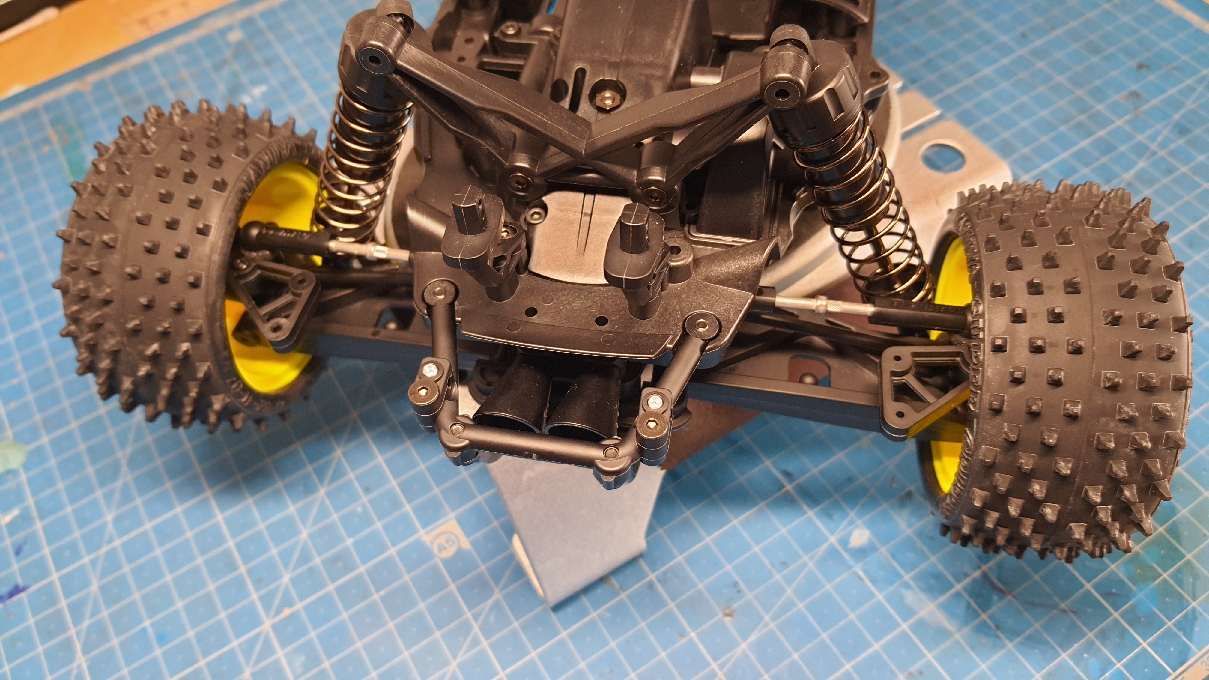

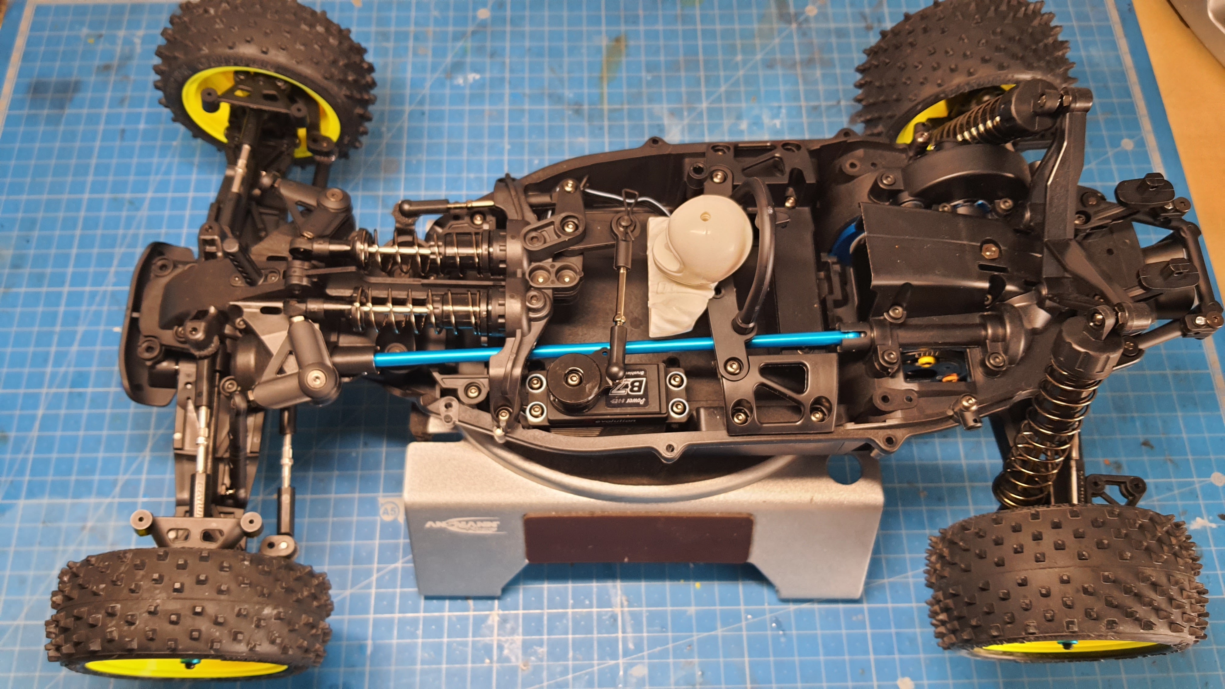

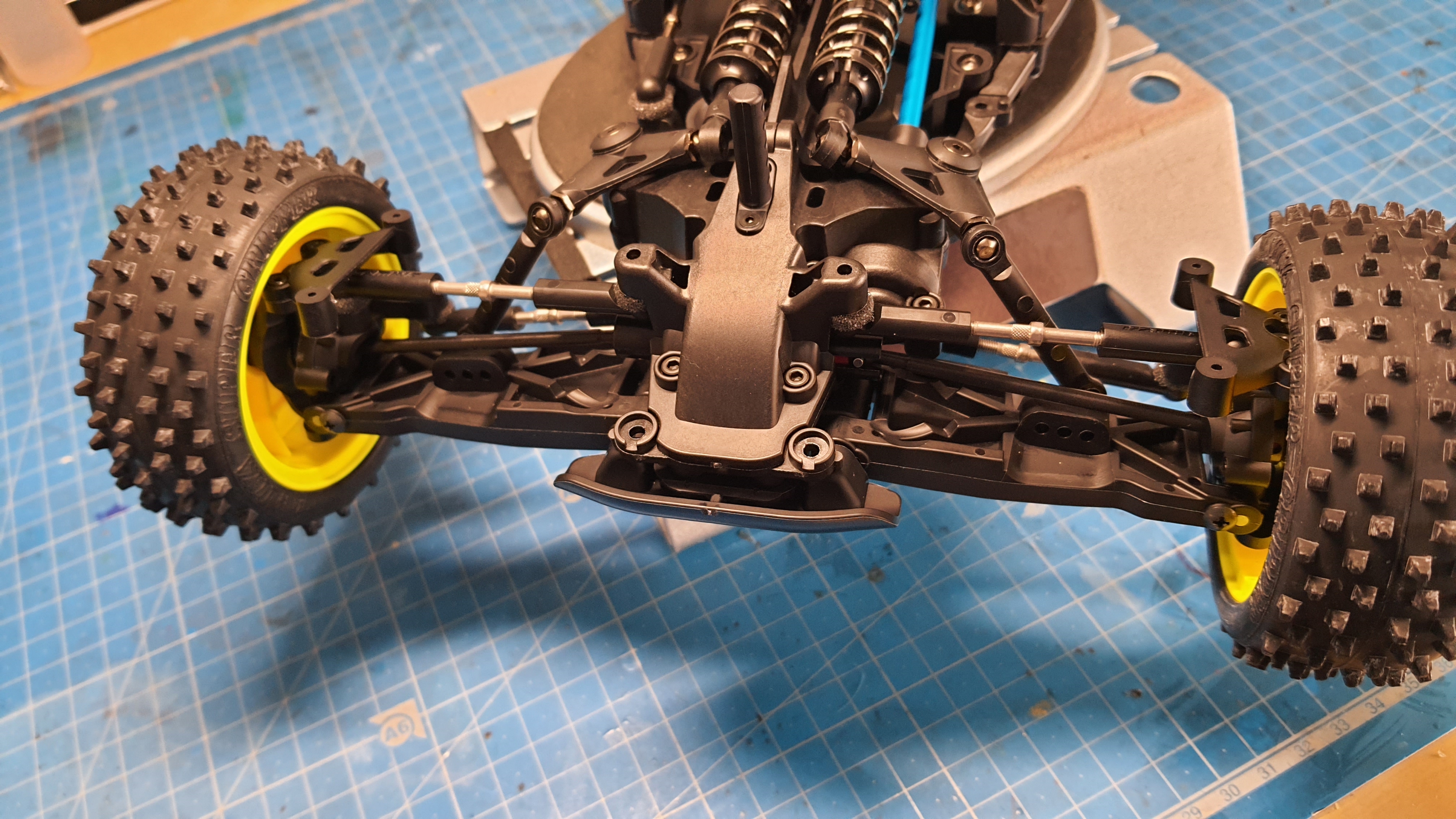

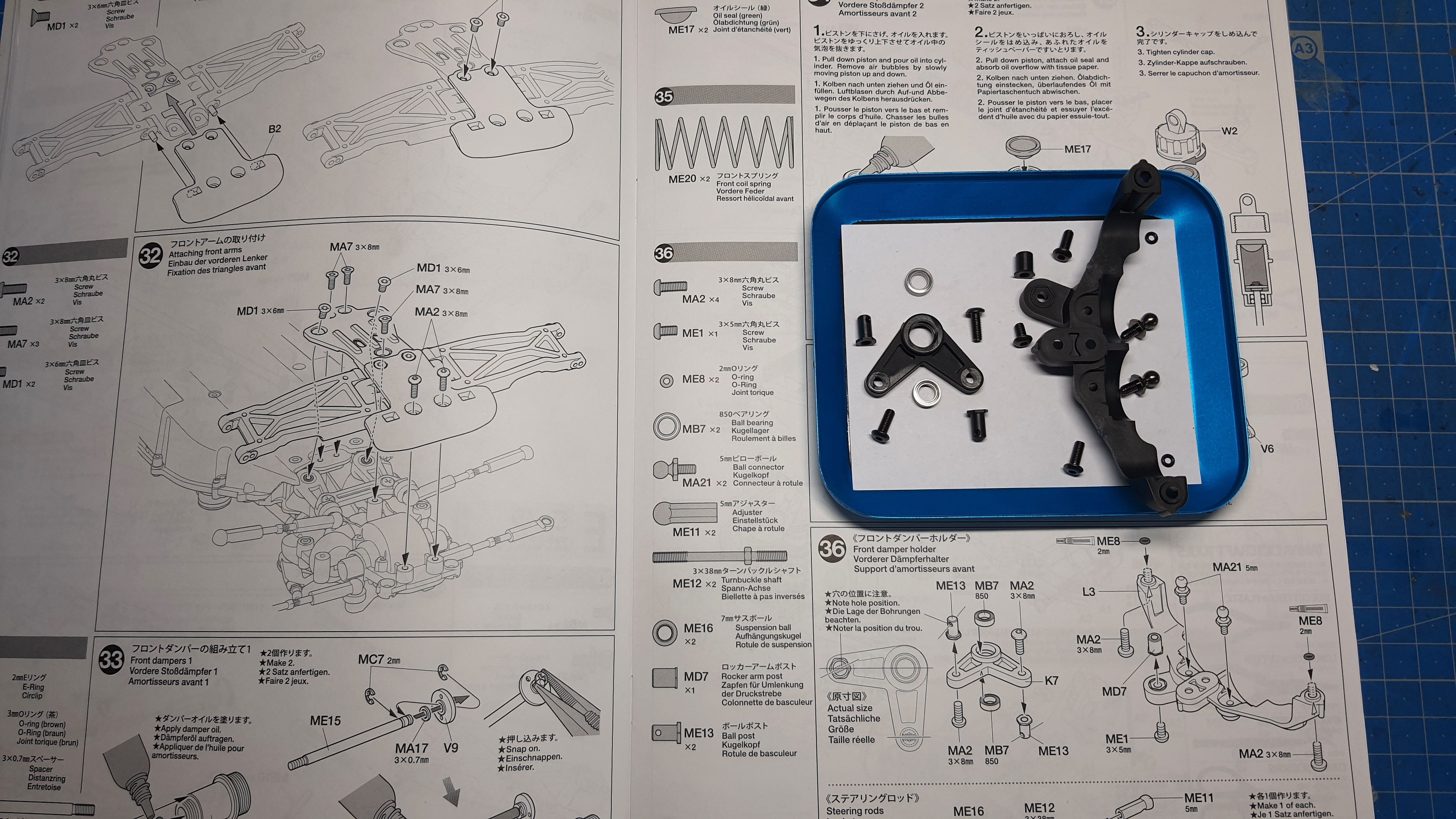

Chapitre E
Triangles avant, le pare-choc et le tout raccordé au chassis
Amortisseurs avant, support, les biellettes et les liaisons avec le système basculant
Fusées avant, cardans et le tout installé (aussi les supports garde-boue)
Le pilote ( :censure: pas celui avec la visière, dommage...), les jantes qui pètent les yeux et les pneus
Quelques photos de détail
Et voilà, le tout est monté
Prochaine étape, carrosserie, peinture et... installation du reste de l'électronique (qui n'est pas une mince affaire...)
:pop:

Bon, et donc, l'accu en travers, ça passe avec la carrosserie ou pas? :-D
Sympa les builds détaillées comme cela. J'attends de voir l'installation de l'électronique... Mais j'ai l'impression que le moteur va être bien au chaud, engoncé dans ce chassis...

ils ont fait une prise d'air au niveau du moteur derrière le pilote, mais faudra installer un ventilo pour le refroidir... (emplacement prévu avec 2 trous pour les vis).

Il faudra, dans ce cas, ouvrir des évents sur la carro' sinon ça ne brassera que de l'air chaud.

Alors, l'accu en travers (et les caches accu TD2), ça ne passe pas avec la carro. En bidouillant / rabotant les caches d'origine, peut-être qu'on peut glisser un shorty en transversal. Mais il ne semble pas que cela simplifie la mise en place de l'accu.silvertriple a écrit : 29 nov. 2021, 23:36 Bon, et donc, l'accu en travers, ça passe avec la carrosserie ou pas? :-D
Marc
Ah, il y a un japonais qui a bidouillé un poil, servo à droite, vario à gauche, direction plus directe et vis du support amortos avant qu'il peut serrer/desserrer à la main (pour mettre l'accu). Il charcute un peu le pilote tout de même.
C'est en japonais, mais le language RC est universel
Quant à la chauffe moteur, aucune idée. C'est effectivement bien coincé là-dedans, quand déjà on arrive à mettre l'électronique.
