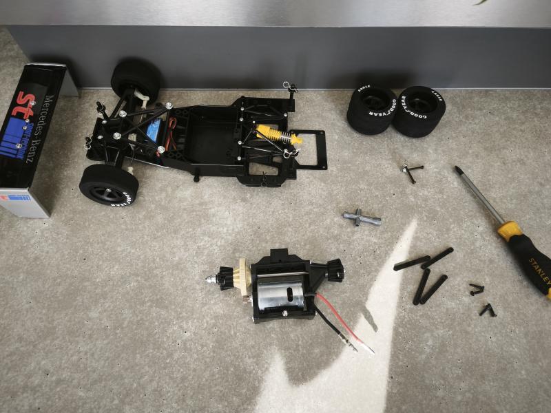

Je commence par démonter le pod arrière :

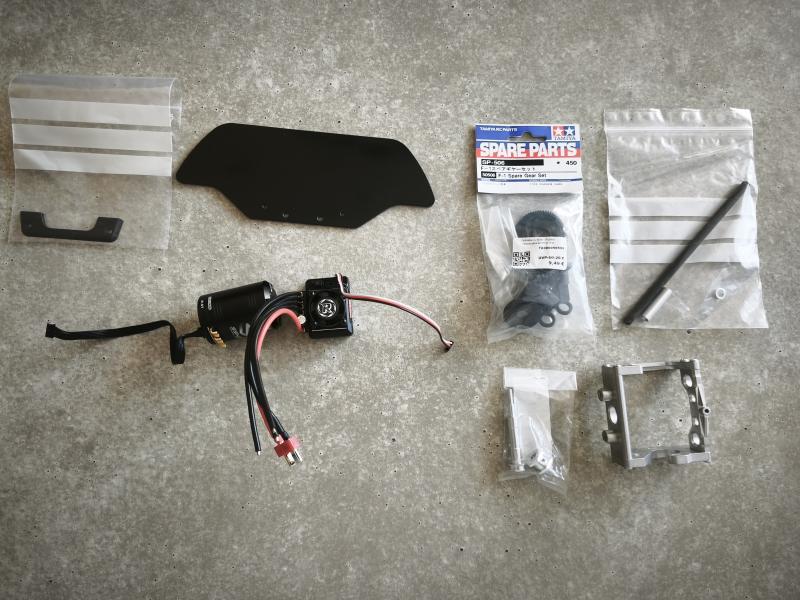

L'idée est de monter un pod alu, un axe carbone avec des noix de diff' de F103 ce qui permettra de modifier les voies pour monter des roues de F1 plus performantes que les roues d'origine.
Voilà le premier lot de pièces nécessaires à ce montage :

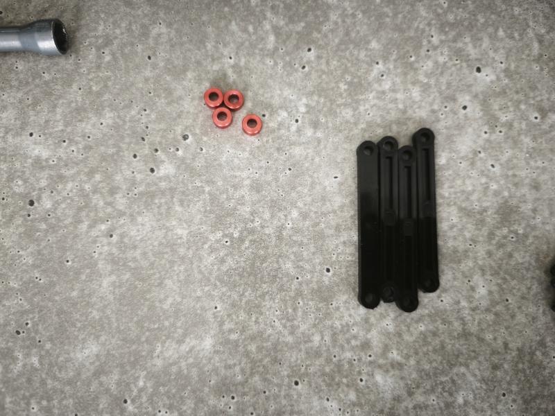

Sous le pod, on retrouve 6 mmm de cales en plastiques qui seront remplacées par des entretoises alu.
pour éviter l'effet rase-moquette, je vais passer à 3 mm et je ferai monter le châssis sur l'avant avec un autre jeu d'entretoises :

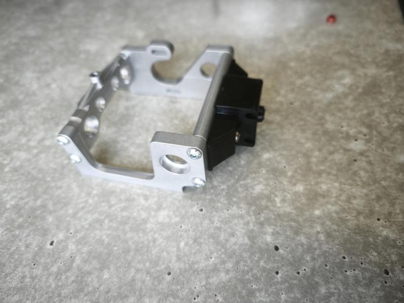

Le pod alu de Didier est assemblé et est magnifique :

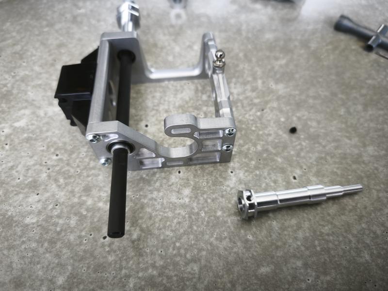

On vient y greffer le moyeu usiné et l'axe carbone :
