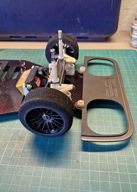

Je continu avec le pare choc...
Le proto
Un bout de Kydex et un tour sur la CN!
Je maintenant terminer de suspendre la carro en usinant des supports rond en POM-C

J'adore le logo sur le pare-choc, tout est dans le détail :super:
Est-ce que les deux ouvertures ne vont pas provoquer une forme d'aspiration des débris sur la piste ? A voir sur le terrain.
Quoiqu'il en soit, on dirait une version sortie de chez AE, tellement classe !

Non je ne pense pas, je ne voulais pas non plus que la pare-choc soit trop rigide, je préfère qu'il se casse en cas de choc pour justement absorber l'énergie...
La suite avec la carrosserie, les bagues pour le réglage en hauteur sont terminées.
La découpe des ailes arrières doit être déplacée pour coller au châssis.
La longueur des plots sera bien sûr réduite!
