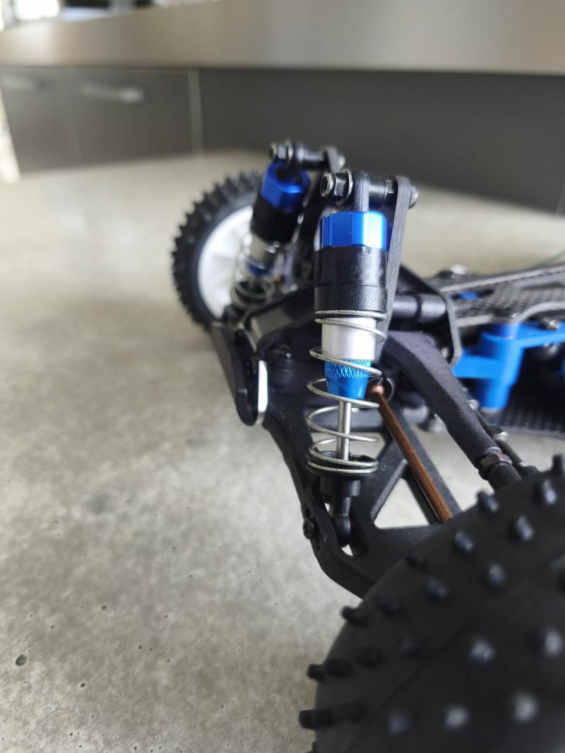

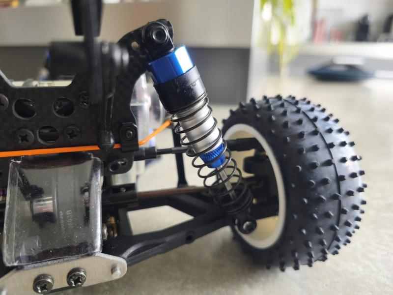

Re: ZX-S Evolution : réplica
hairy-ogre a écrit : 07 mars 2026, 22:40 Les amortisseurs sont eux aussi un très bon choix car ressemblants fortement aux originaux. En revanche je remplacerais la virole bleue par des "spacers" en plastique noir de compression des ressorts, mais c'est personnel. Les pièces anodisées (jaunes, bleues ou rouges sur le Lazer d'origine) sont les bouchons supérieur et inférieur uniquement.
Je me suis donc attelé au problème des amortisseurs et j'ai retiré les viroles pour passer sur des spacers plastique noir :

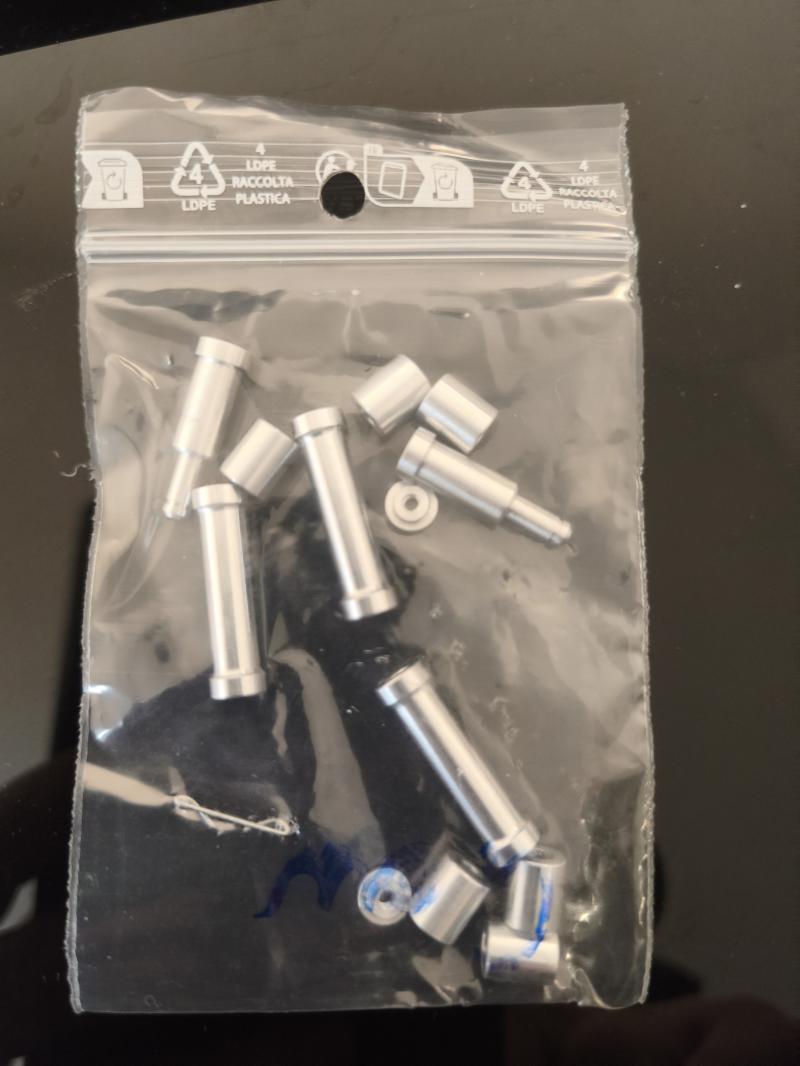

En parallèle, j'ai reçu le lot d'entretoises réplique de celles d'origine :
Je vais pouvoir démonter la cellule arrière et la refaire avec les bonnes pièces (une fois que j'auri récupéré 4 roulements 3x6x2.5 qui me manque).

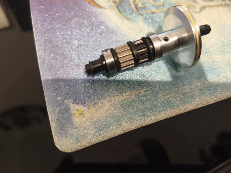

J'en profiterai pour monter ma nouvelle transmission bien plus conforme à l'original que celle que j'avais jusqu'à maintenant :
Je mixerai les pièces des deux pour reprendre l'hyper drive clutch original et la monter sur cet axe avec la roue libre avant qui va bien.
