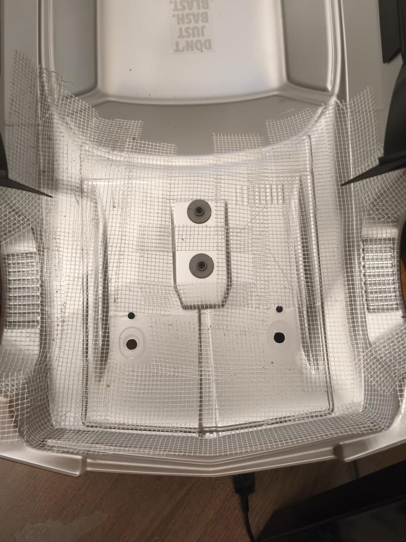

Du coup, j'ai commencé à bricoler dessus pour la mettre à mon goût et j'ai commencé par renforcer la carro, notamment sur l'avant avec de la fibre et de la shoegoo :
Ensuite, ça a dérapé...

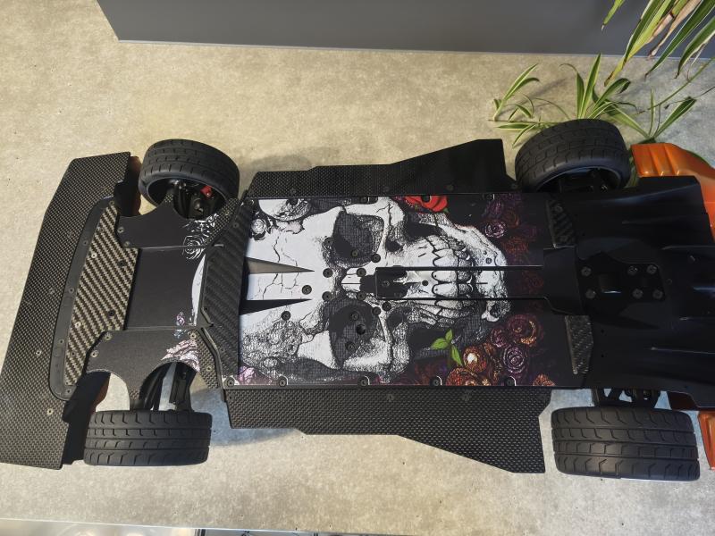

Je me suis occupé du dessous en ajoutant des skid plates, une lame et des bas de caisse en carbone et un sticker de protection :

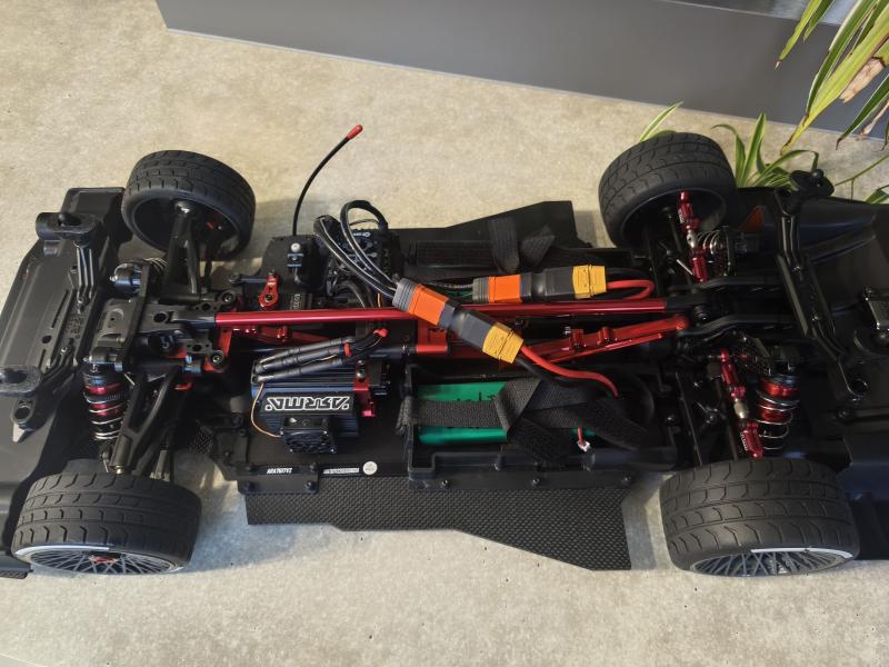

Sur l'autre face, j'ai ajouté un peu d'alu rouge au niveau des renforts de châssis, du guide de cardan central et des biellettes arrières.
J'ai ajouté un module de frein à main parce que ça me fait kiffer même si ça n'a aucune utilité réelle
Finalement, j'ai conservé les prises d'origine dans un premier temps. Je verrai si les adaptateurs me gênent dans le temps
Dans un premier temps, je la fais surtout tourner en 4S pour me faire la main avant de bourriner comme un goret
