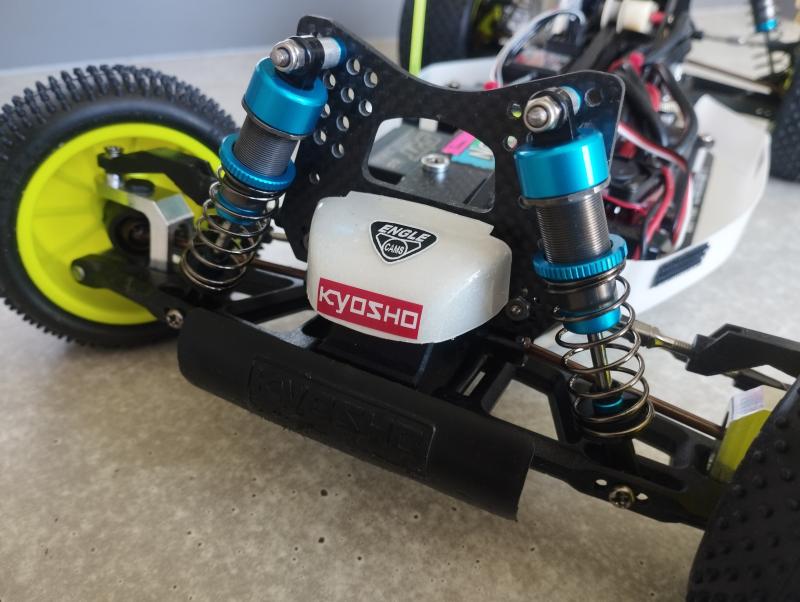

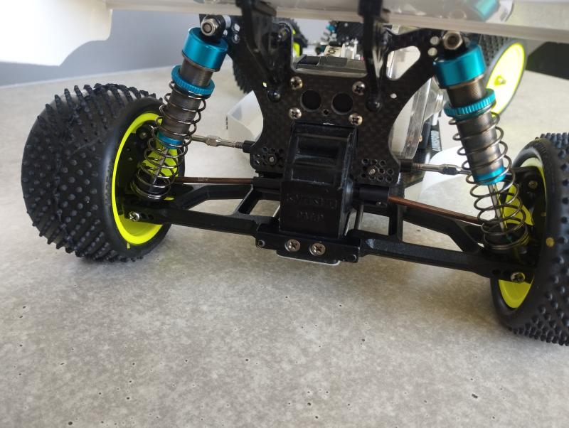

Comme j'ai récupéré les HiCap pour les monter sur ma Super Astute, il a bien fallu monter quelque chose sur cette voiture : on part sur des amortisseurs de DF-03 Tamiya. Longs à l'arrière et courts à l'avant.
Le rendu final est pas mal et assez cohérent :

Des amortisseurs Tamiya sur une Kyosho 8|
Sacrilège :( :mrgreen:
Bon ça rend pas mal.
Cela serait mieux des Kyosho Gold ::d
Messages : 2387
Re: ZX R Mk2 - futur runner
CoyoteGT a écrit : 24 juin 2025, 18:01 Cela serait mieux des Kyosho Gold ::d
Sur le principe, je suis d'accord avec toi mais pour celle-ci, non ::d
Je cherchais plus performants que des gold. Les HiCap avaient l'avantage de se rapprocher de big bore tout en restant "d'époque".
Maintenant, je ne suis plus à ça près et ceux du DF-03 sont plutôt performants pour un coût correct.

Je trouve que ça lui va mieux que les HiCap.
En plus, faut avouer qu’à l’époque, qui aurait mis des HiCap sur un Lazer…. :hehe: :hehe: Des Associated type RC10 oui, mais des Hicap. :nonon:
