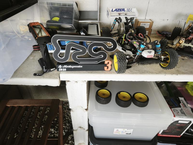

Mémère a tourné ce week-end à Montluçon et ça m'a permis de valider le châssis et les configurations.

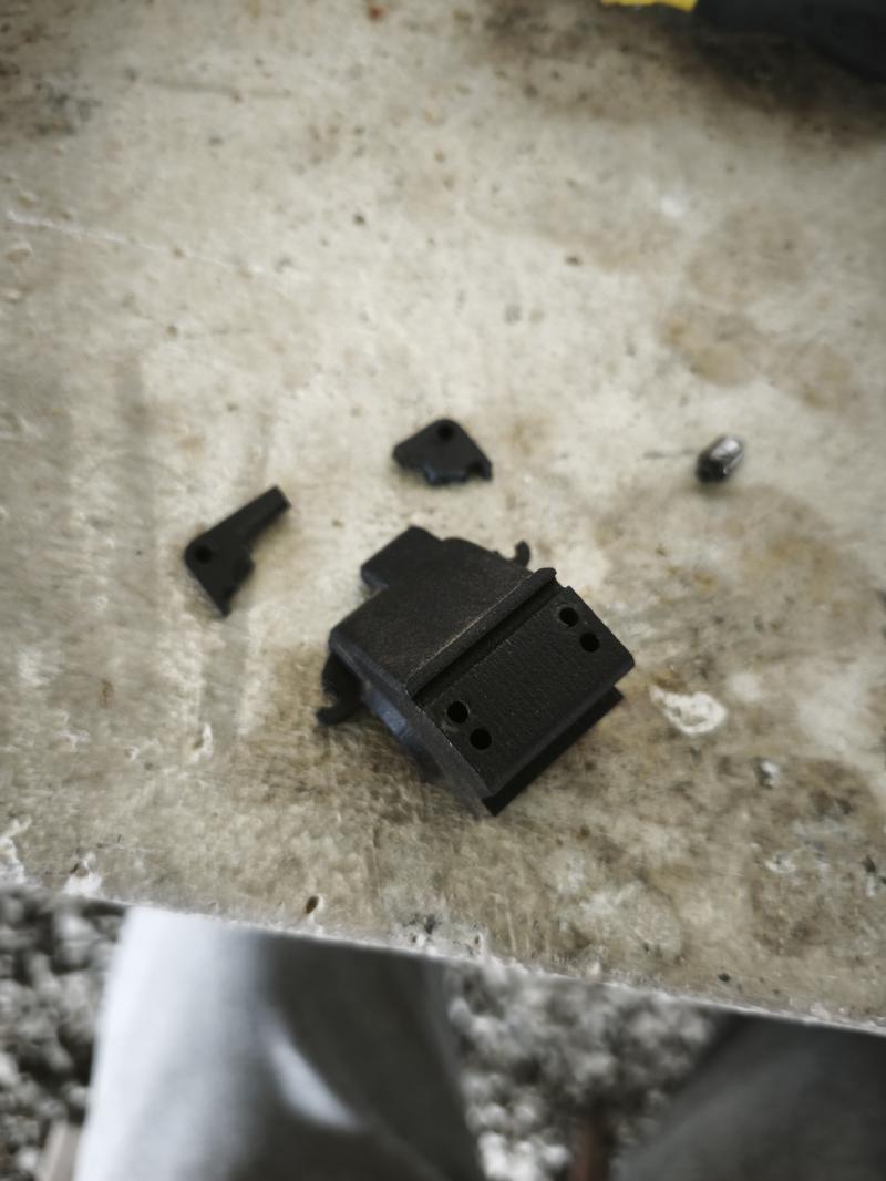

Durant les roulages libres le premier jour, j'ai détruit deux cellules avant imprimées sans prendre de casquette ou de chocs. C'est le travail du train avant, très sollicité sur la piste 1/8, qui a achevé les cellules au niveau de la partie faible et de la liaison avec la demi-cellule liée à la platine :
Du coup, j'ai remonté une cellule originale pour la seconde journée.

Dans la course TT 1/10 toutes marques, elle est arrivée 3ème avec un pilote bien rouillé, ce qui est plutôt pas mal !
Je suis très satisfait du résultat.
Il ne reste plus qu'à nettoyer la voiture et débloquer la direction qui, à force de poussière, a fini par coincer quelque peu.

Rubrix racing Products - RRP va surement faire une cellule avant en POM. Ca devrait etre plus costaud!
