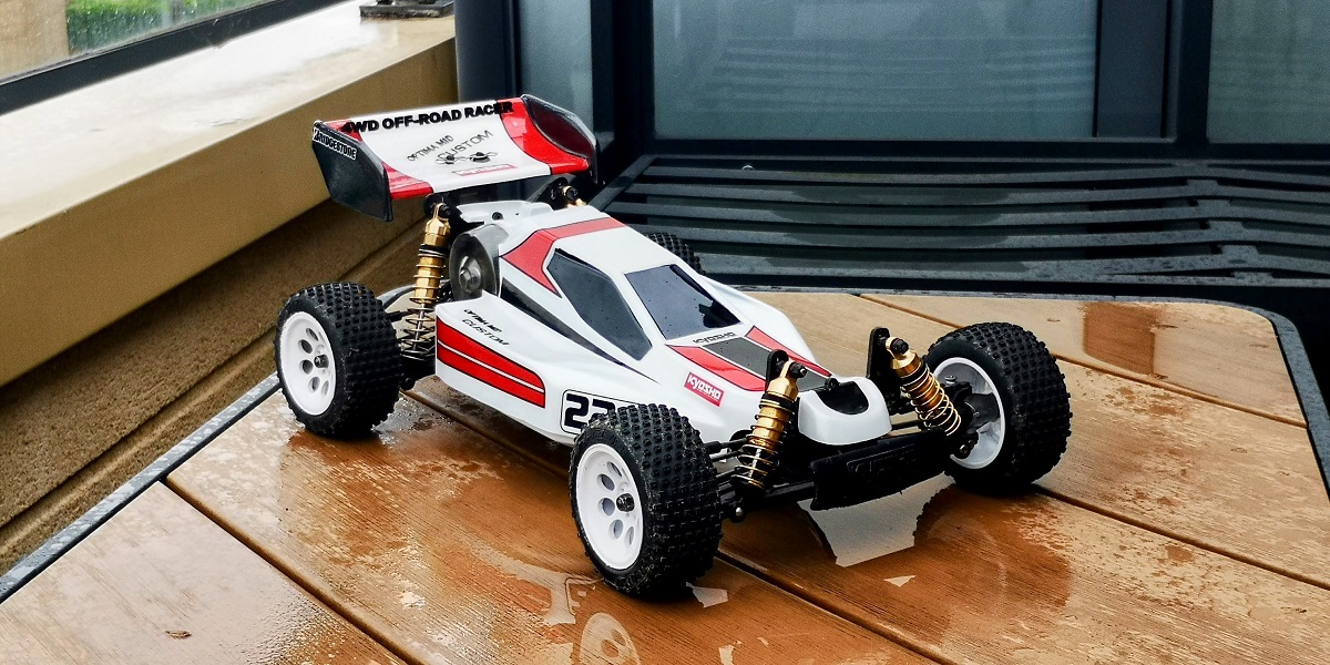

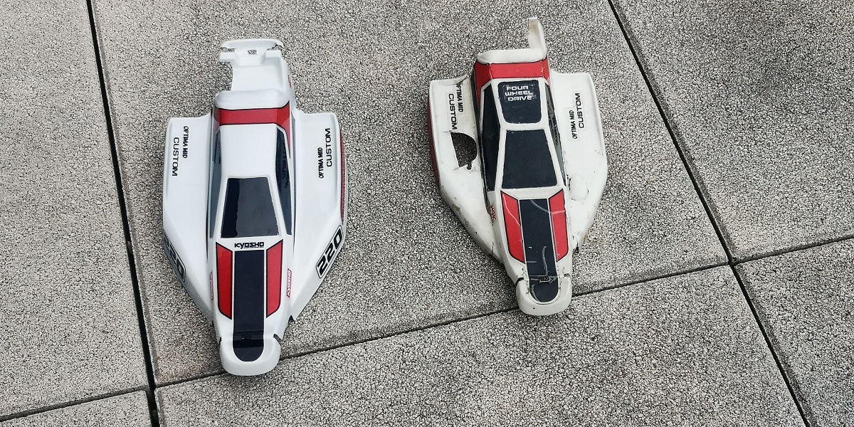

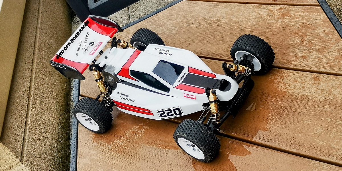

Quelques news de mon Optima mid custom. j'ai très peu roulé car je ne trouve pas de piste adaptée suffisamment proche de la maison.
En attendant Il a reçu une toute nouvelle carrosserie. Il en avait bien besoin.
Voici l'avant - l'après, plus de 30 ans entre les deux, le temps est impitoyable
Quelle galère pour la découpe
J'ai essayé de faire ca propre mais je suis loin d'être un pro de la découpe. Je m'en suis quand même un petit mieux sortie qu'a mes 20 ans. Certainement l'expérience et la patience de la vieillesse
Côté peinture au début je voulais changer de couleur et partir sur un gris gun métal et puis j'ai hésité et finalement je me suis ravisé (Pas envie de redécouper une autre carrosserie pour recommencer
Côté peinture j'ai fais 2 couches de blanc nacré Tamiya PS-57, 2 couches de blanc Tamiya PS-1, 2 couches de noir Tamiya.
Voila le résultat :
