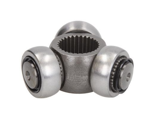

Question: pourquoi cardans « tripodes »? Les tripodes, comme le nom l’indique, c’est trois pieds, trois pions comme ici:
Y a t’il le même systëme dans ce cas-ci? Sinon, ce sont de simples cardans homocinétiques…

En fait, ils s'appellent posi-joint. Je ne sais pas pourquoi j'ai toujours tripodes en tête depuis toujours...

Ah ok merci! Ce ne sont donc que des billes non goupillées avec les noix de cardans en forme de cuillère emmanchées de force! C’est bizarre comme système. Ça ne se déboîte pas tout seul en roulant?

en fait ça ne s'emboite pas de force mais uniquement en les rentrant à 90° et encore que d'un côté , je sais pas si c'est très clair mais vraiment ça ne peut pas se déboiter en roulant ou alors t as le triangle qui est parti avec

En étudiant la littérature de l'époque, ils étaient bien appelés tripodes même si ça ne correspond pas techniquement à ce qu'ils sont. Probablement un abus de langage (comme les cardans homocinétiques pour des cardans articulés à croisillons).
