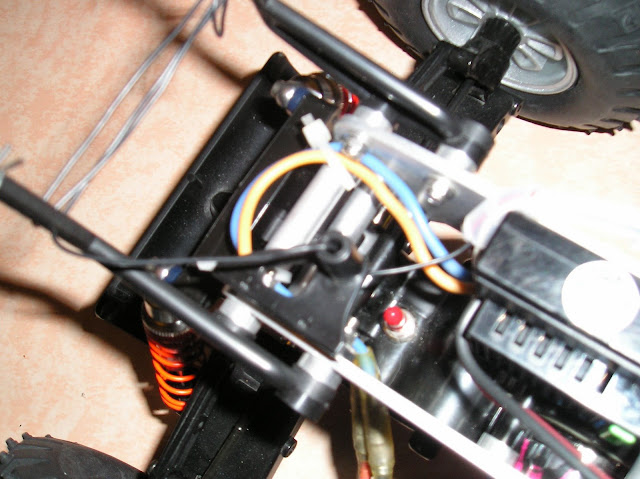

Salut tout le monde, je connais pas bien le modèle mais, ce serais pas possible de monter en face des pignons un (ou plusieurs) petit raccord comme on met sur le pot des thermiques afin de pouvoir passer le tube qui sort de la bombe de lubrifiant (je pene que ça doit rentrer, a essayer), ca servirais de graisseur pour éviter un démontage trop fréquent ? J'utilise cette technique pour graisser au niveau des diff sur certains de mes modèles, un capuchon d'antenne Tam servant de bouchon, le plus dur c'est de touver l'endroit judicieu pour le placer sans que ca gène aucun mouvement (voir capuchon rouge sur la photo).
Avec cette technique, je démonte plus la trani, j'enlève le capuchon, je branche une seringe de graisse avec un bout de durite à l'extrémité , je met une dose et y'a plus qu'a remettre le bouchon.
