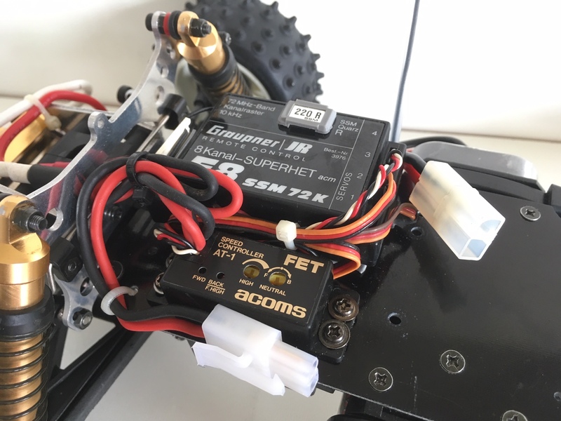

Il est full équipé avec du bon matos de l'époque, radio Graupner en 72mhz, vario accoms, et cerise sur le gateau un 240SB :smoke: :love:

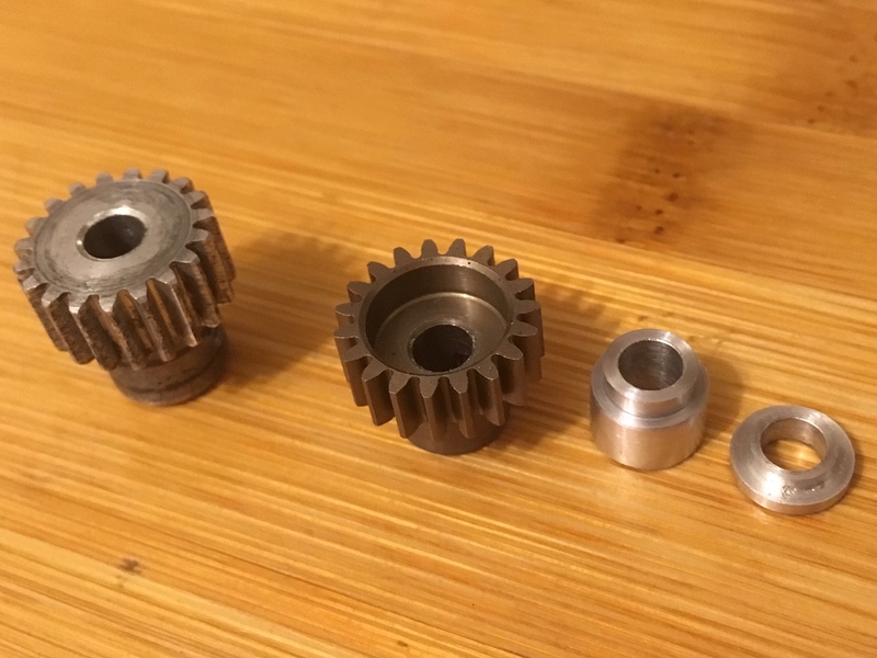

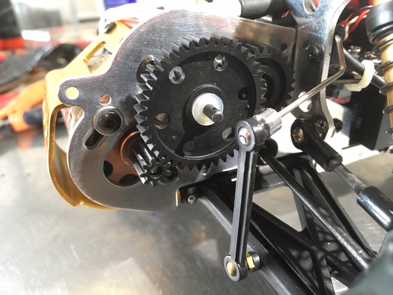

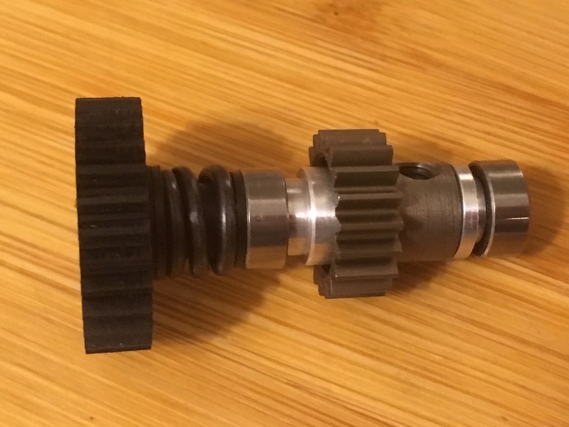

Comme sur mes autres Optimas, j'ai remplacé le pignon en alu par un pignon moteur en acier 32dp pour axe de 5mm. Petite subtilité ce coup ci j'ai réalisé des cales en alu, d'habitude j'empile des rondelles :lol:
Grace à ces cales, l'ensemble est en appui sur les bagues internes des roulements, d'origine le pignon en alu peut venir frotter le carter coté plaque moteur. :roll:

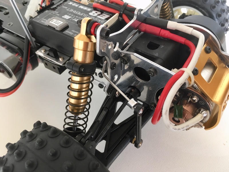

Parlant de plaque moteur, la voici avec le 240SB et le pignon recommandé de 9 dents...bin même à fond, l'entredent est quand même léger. :bizarre:
Après un test pour vérifier que tout fonctionnait encore et quelques cables neufs, l'électronique a repris sa place, c'est pas une voiture qui est appelée à rouler régulièrement, donc ça ira bien.
