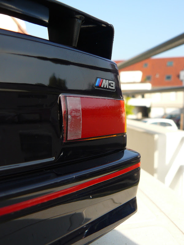

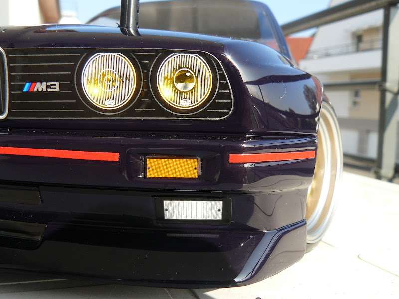

petites avancés sur le TA-05.
le Brushless 5.5 est installé ainsi que le servo de direction.
j'ai fait un petit test de 3 minutes pour voir si tout fonctionnait. Le moteur est bien violent. Le servo est super rapide mais ca manque de braquage. Si quelqu'un a des pistes de pieces pour des cardans a double articulations et des renvois de direction "grand angle"
En tous cas c'est très prenant de déraper en contre-braquant.
Je profite du beau temps d'aujourd'hui pour faire deux photos:
