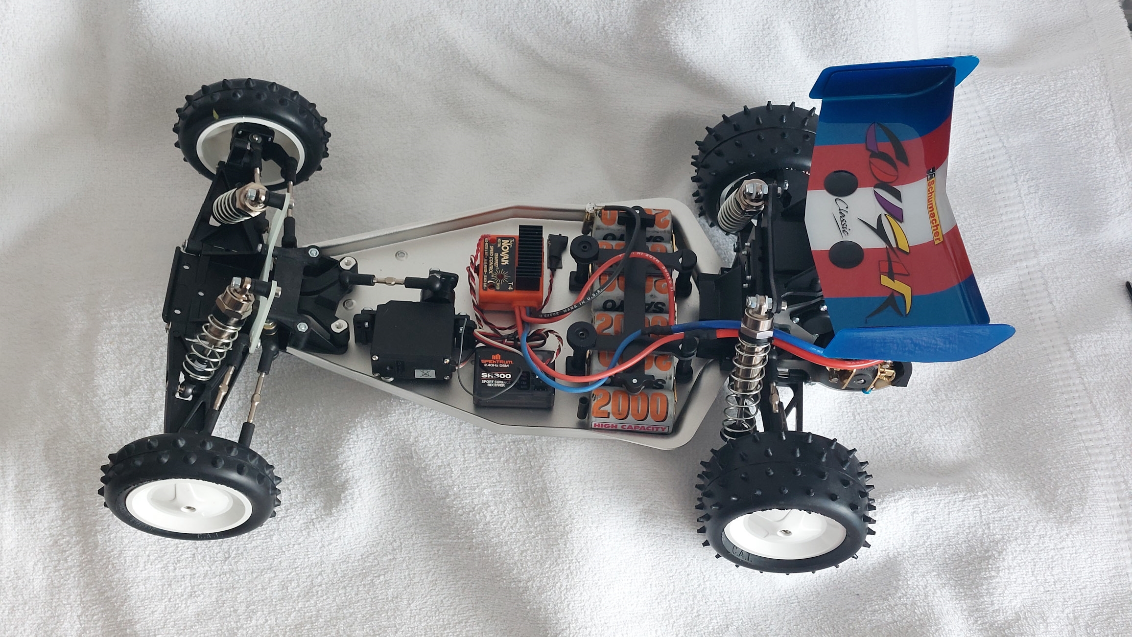

Voilà voilà.
Bon tout n'est pas vintage, car elle ne va pas dormir dans la baignoire cette cougar :mrgreen:
Pour ce futur essai avec la transmission de base, un Reedy Ultra double bobinage (aucune idée du nombre de tour), variateur Novak T4, servo Futaba S3003 et un pack d'accus Ni-Cd 2000 mAh sûrement très fatigué. J'aurais voulu dans un premier temps y mettre une radio +- d'époque, mais au final, cela n'a peu d'intérêt.
Reste à trouver un moment pour rouler, J'espère encore cette semaine.

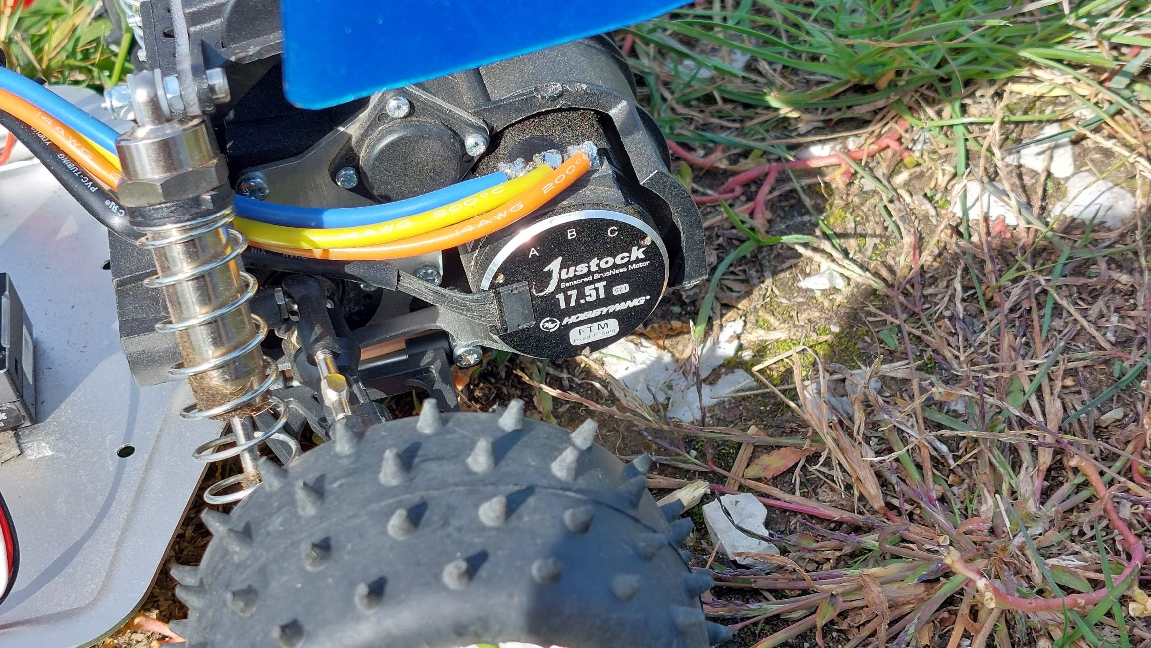

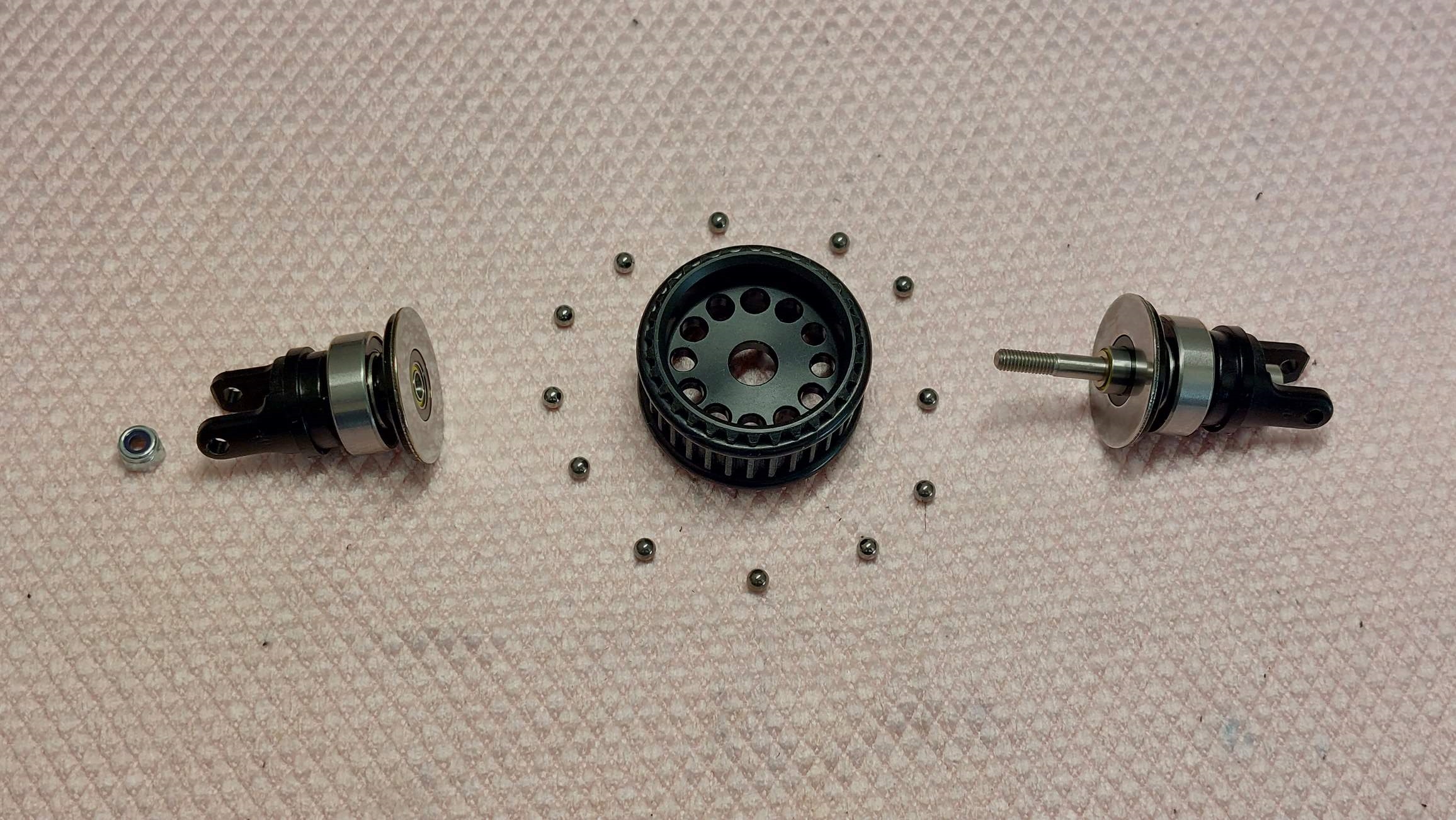

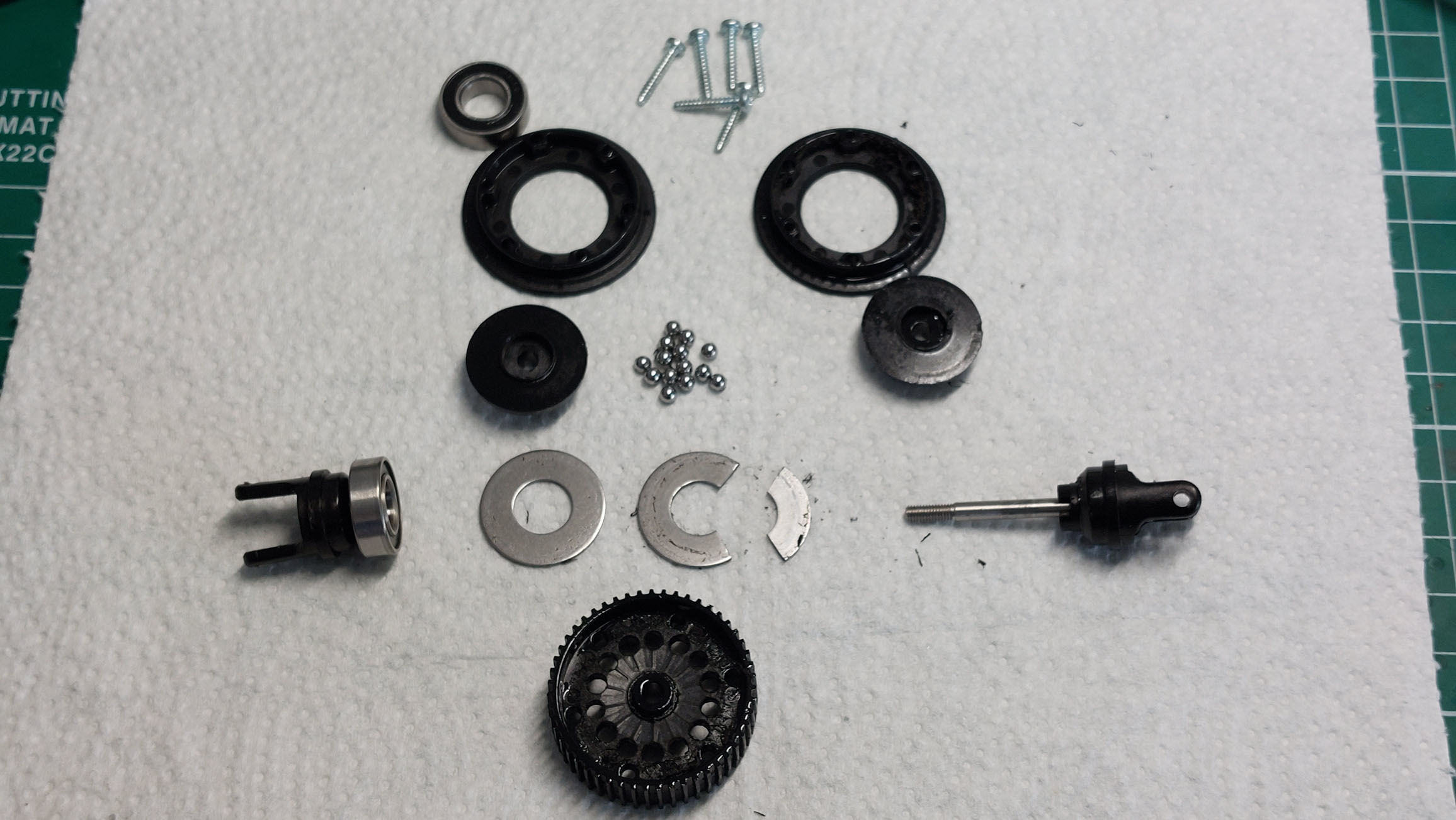

On ne m'y reprendra plus de mettre du vintage... cette fois c'est Hobbywing Brushless stock et un petit 17.5T stock pour chauffer l'engin. Ca pulse pas, mais on fait avec. Changement de pignon 27 -> 30 et c'est plus vivant. Comme prévu le train avant sautille, ça tourne difficilement. Bref 5 minutes plus tard, contrôle de la bête et le diff ne tourne pas bien du tout. Bizarre. Démontage :aille: <Bourvil>Elle va marcher moins bien...</Bourvil>

Une rondelle qui casse comme cela... jamais eu.
Nikko Dictator 3
Maverick Strada XB
HB Racing D413 / D216
Thunder Tiger MT4 G3
Xray XB2 2017
Messages : 5922
Re: Schumacher Cougar Classic (2022) : Pas à pas
tu as pensé à l'exorcisme ? :-| :taré1:
Messages : 2216
Je vois trois hypothèses :
  • il te manquait une bille (peu probable)
  • le diff' était serré comme une énorme brute (plus probable mais reste tout de même peu probable)
  • un défaut dans le matériau du flasque
En tout cas, c'est aussi la première fois que je vois ça...

Ishaa a écrit : 19 sept. 2022, 18:35
C'est bien possible qu'au final, cela soit ça :] Il glissait tellement que j'ai dû dépasser la limite sans m'en rendre compte :happy1:

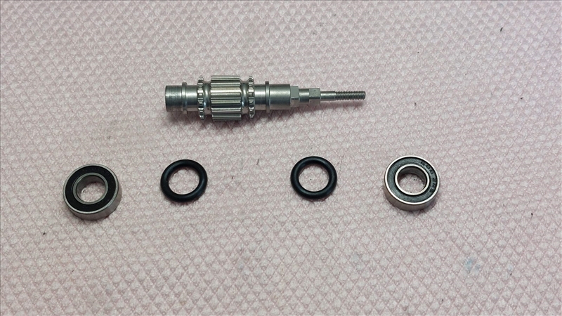

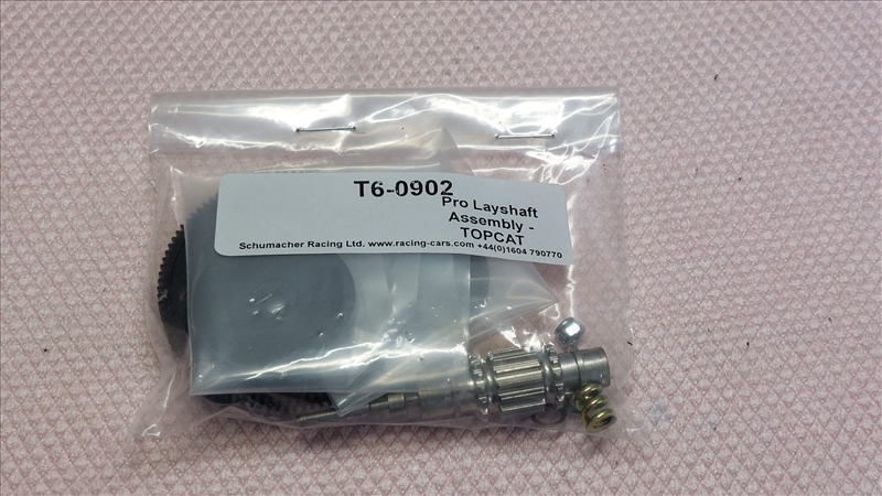

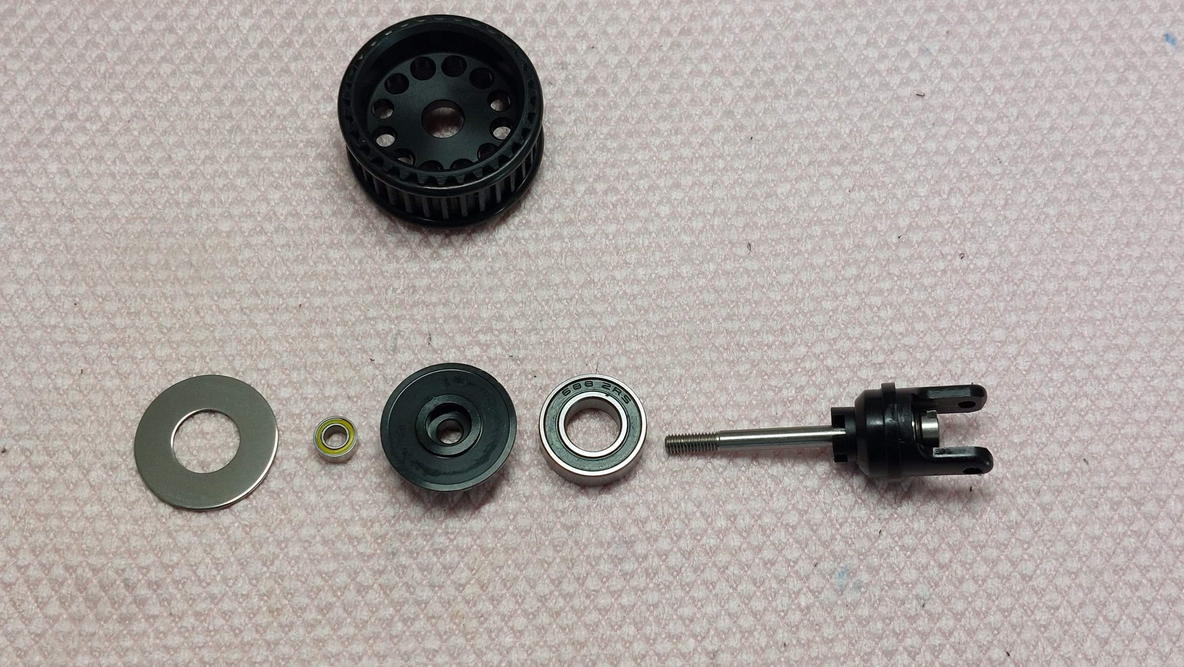

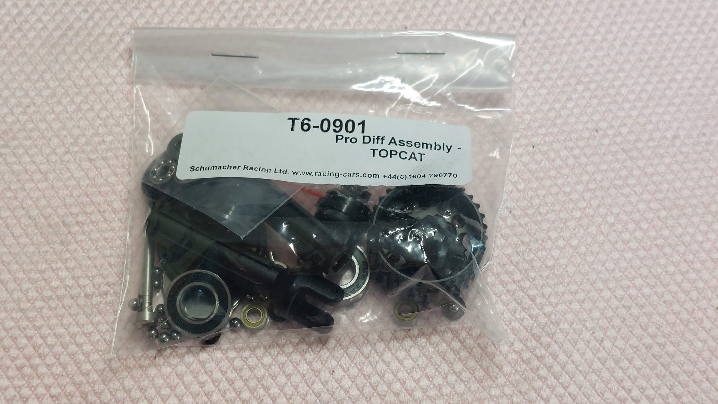

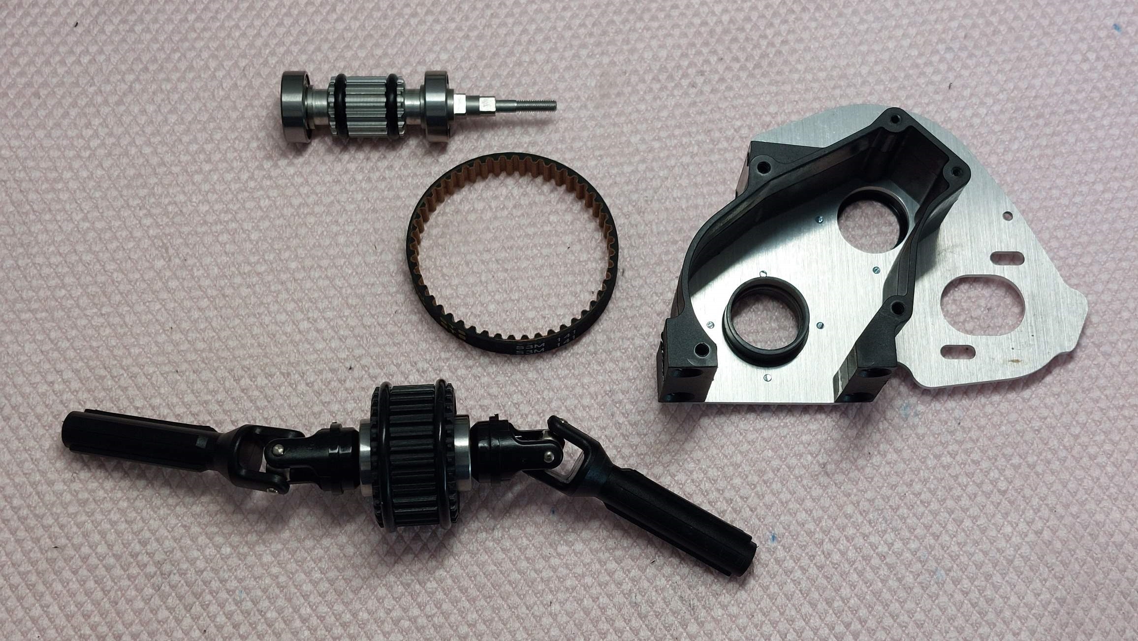

PRO Transmission Conversion U7600
De base, c'est conseillé 17.5T Brushless, on passe à 6.5T avec cette conversion.

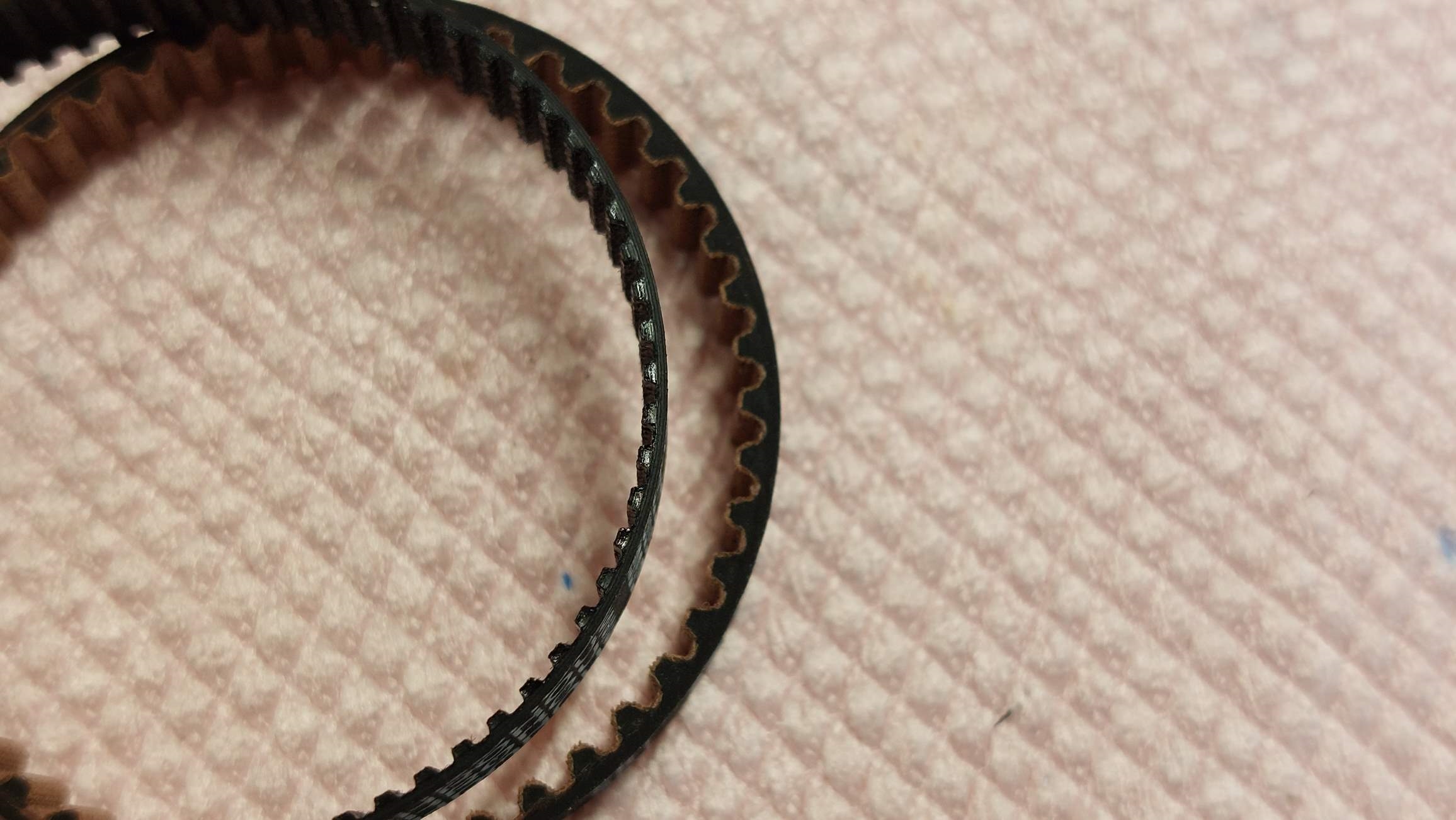

Pour comparer, l'ancienne courroie (dents minuscules) avec la nouvelle, pas la même limonade :malin1:

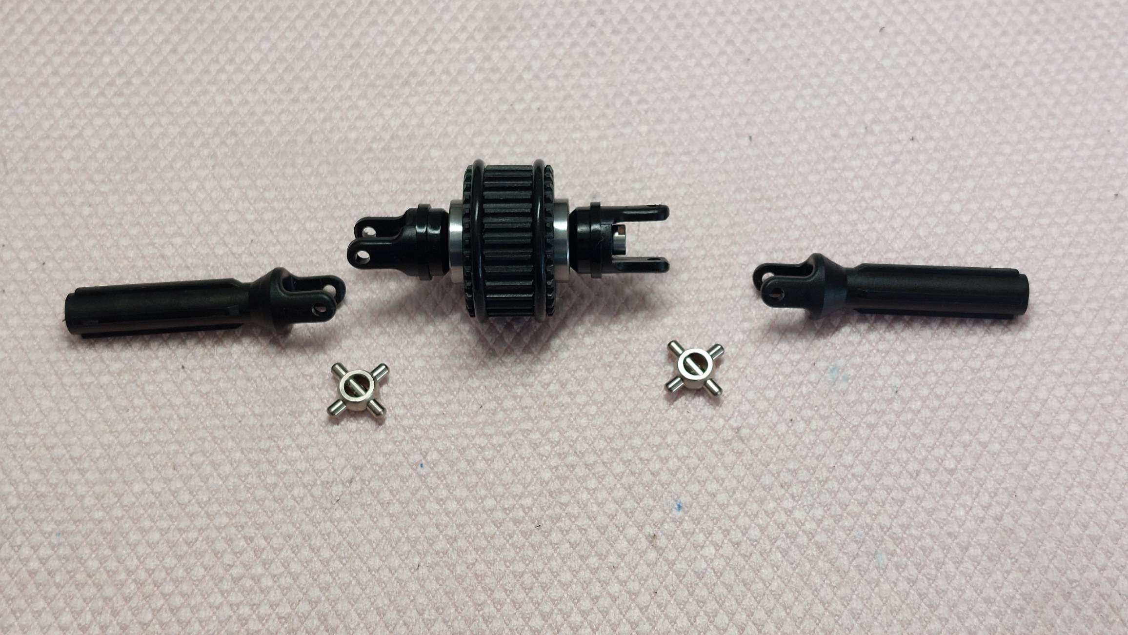

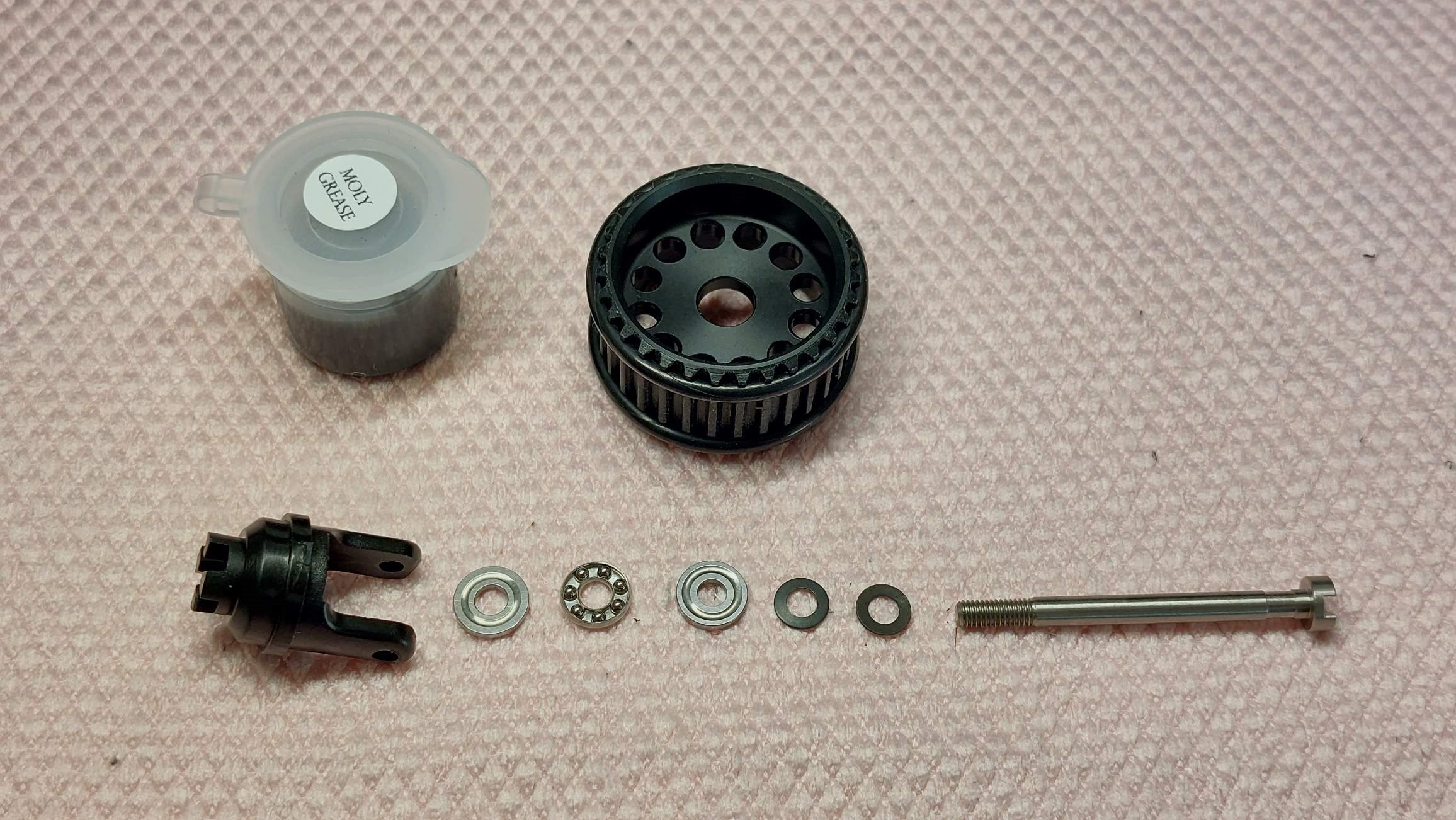

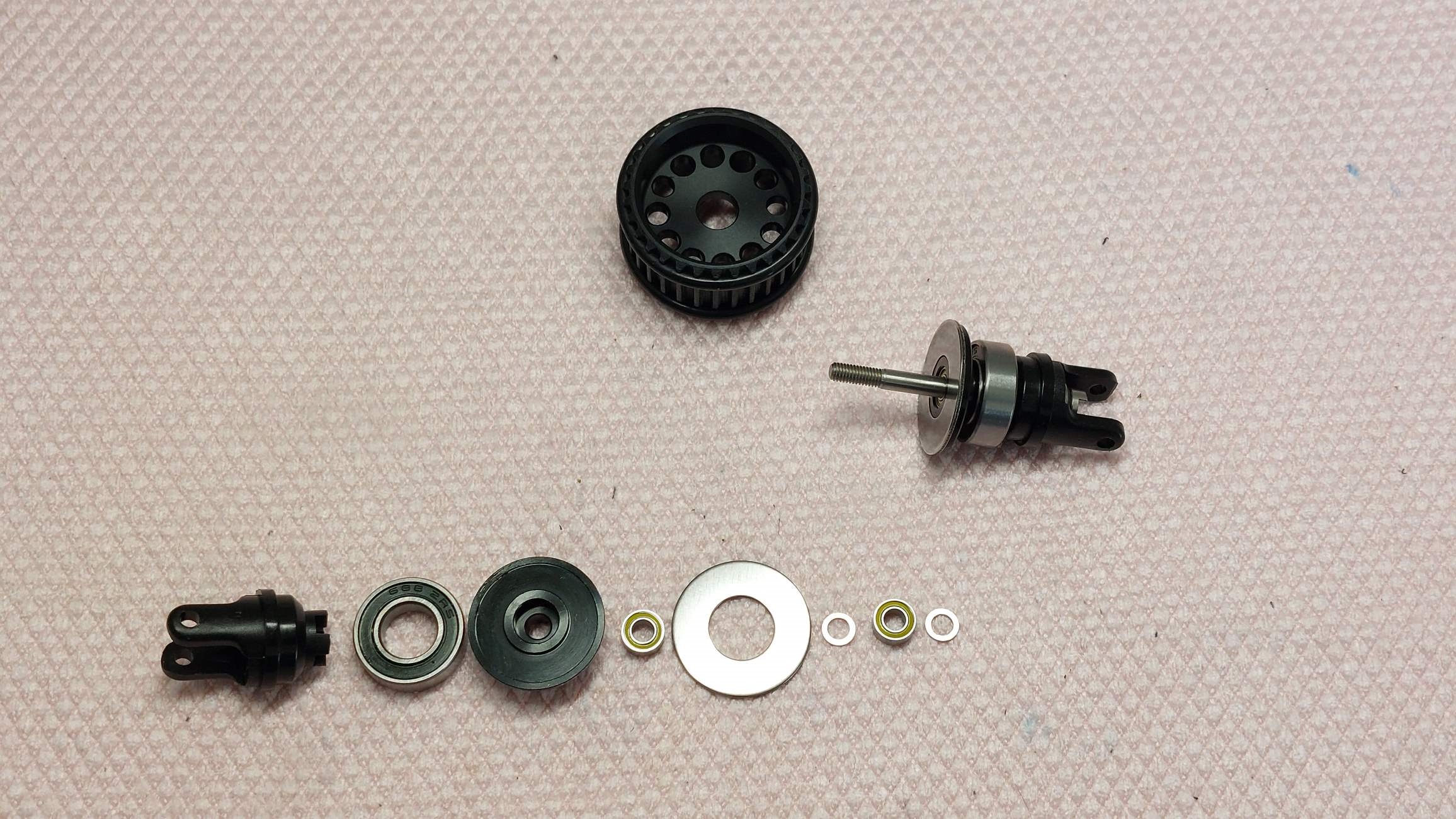

Le différentiel
Les supports de rondelle de différentiel sont en métal :super:

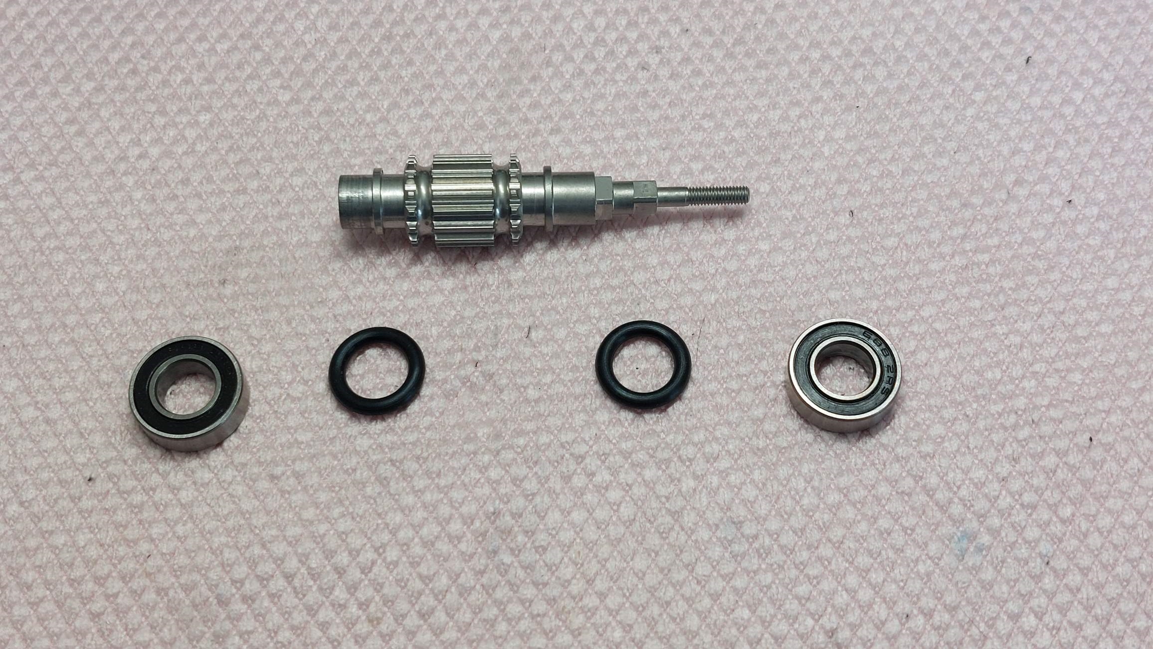

L'axe de transmission supérieur
D'une seule pièce :malin1:

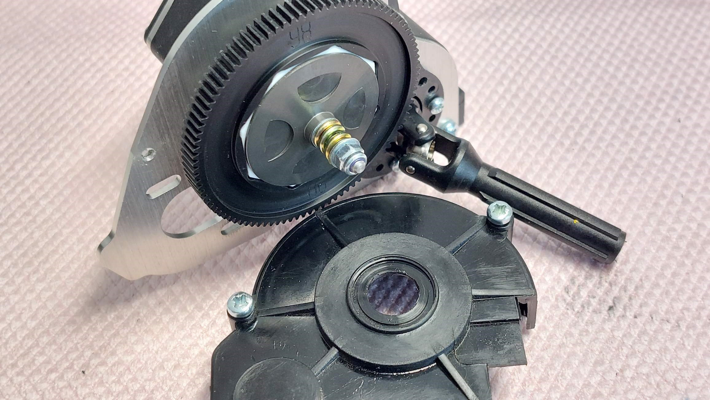

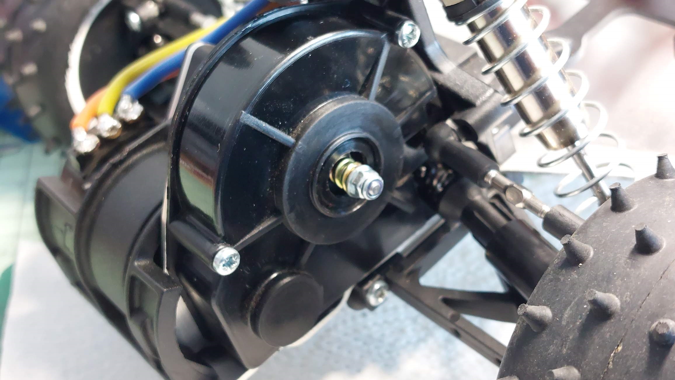

Le slipper

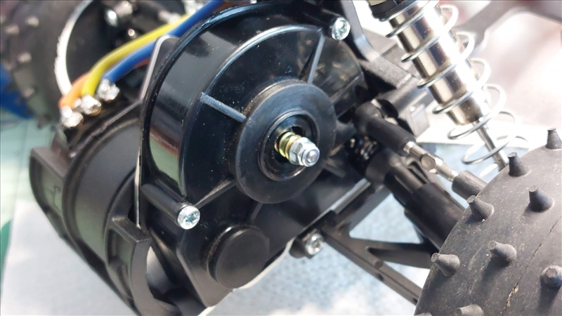

Avec une couronne beaucoup trop grande de 98 dents :nono:
Et il faut bien évidemment percer le cache-couronne
:merci: et à plus :blub:

De bien belles pièces
Par contre plus rien ne protège ta couronne de la poussière du coup avec ce cache percé, ils n’ont rien prévu ?
Messages : 2216
Le cache du Topcat/Cougar n'est de toute façon pas fermé. Il est ouvert dans sa partie inférieure côté châssis.
Il protège surtout des projections de gravillons sur la couronne.
Messages : 365
Jef43 a écrit : 22 sept. 2022, 06:27 De bien belles pièces
Comme le dit Ishaa, la protection est relativement sommaire et plus destinée à protéger contre les projections de gravillons et accessoirement... les doigts.
D'ailleurs lors du test avec le slipper, il y a eu soudainement un bruit et c'était un petit morceau de paille sur les dents de la couronne.

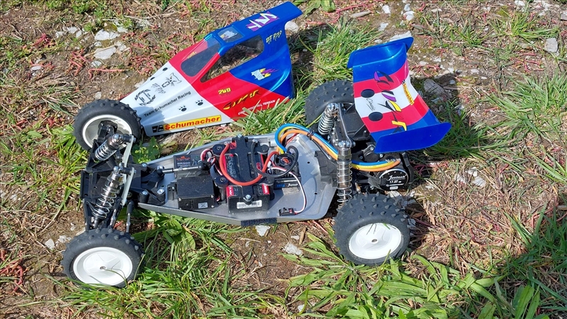

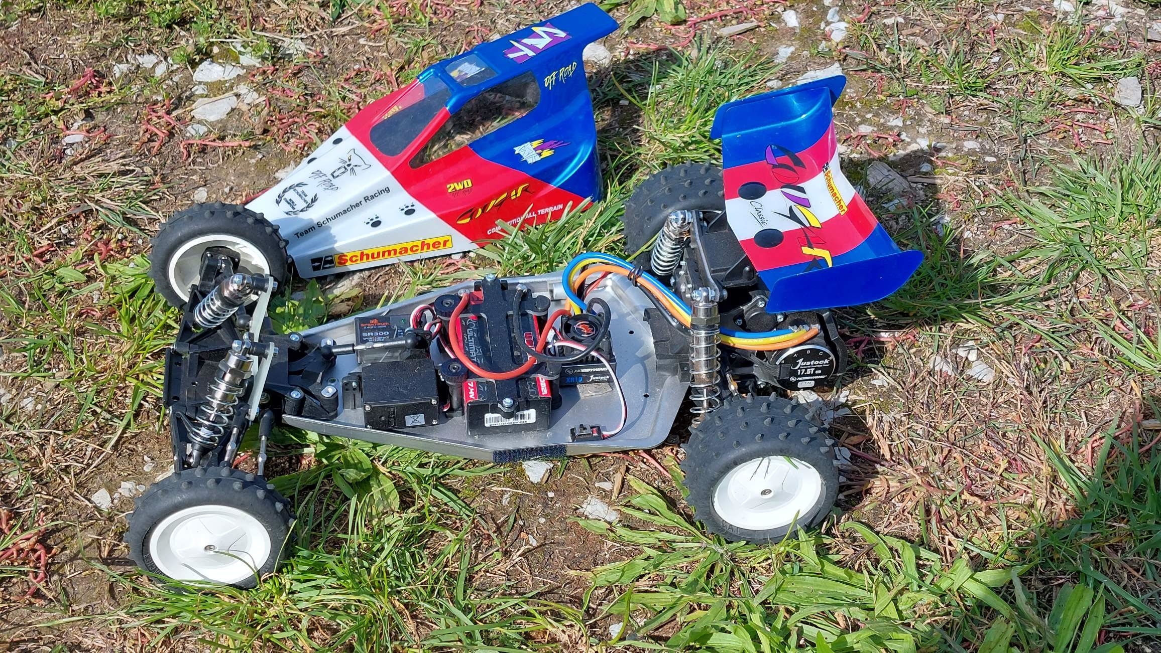

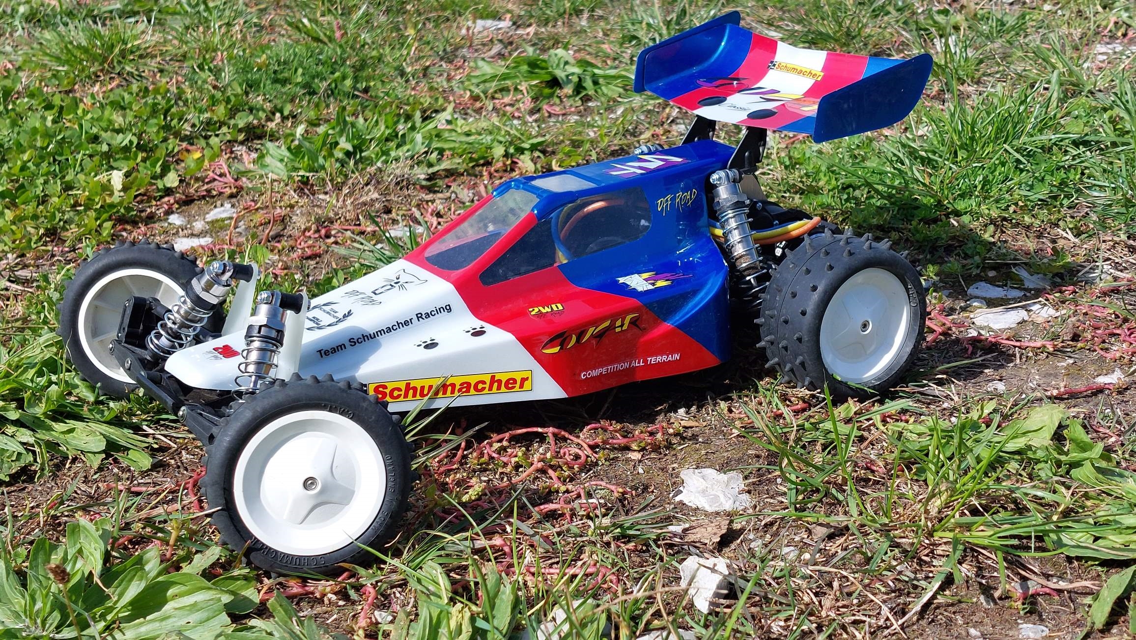

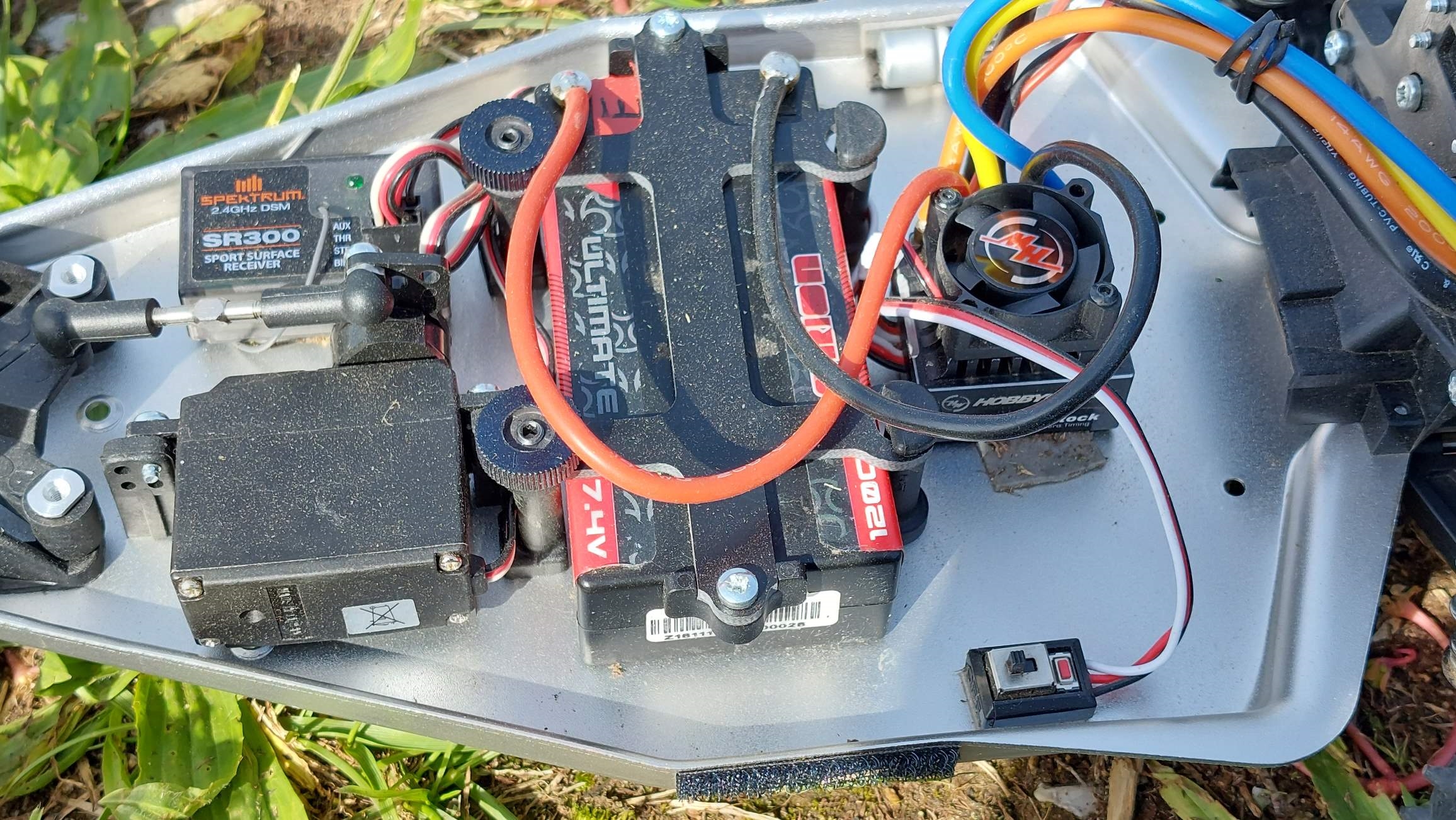

Test avec la transmission PRO
J'ai déjà fait un test qui s'est bien passé, mais la voiture sautait beaucoup du train avant (répartition du poids totalement à l'arrière, suspension avant très dure).
En route pour le 2ème test et surprise, mon champ de vache est fraichement tondu, donc le circuit est moins "visible", mais bien moins traitre :super:
On peut remarquer un changement, j'ai avancé l'accu, reculé le vario et cela va bien mieux. La voiture roule sans problème et sautille bien moins; j'ai pu faire mes 2 x 5-6 minutes à l'aise.
Tout est bien qui finit bien :ange:
Le temps s'est complétement dégradé dans ma contrée et l'emplacement sera normalement occupé par un cirque quelques jours, donc à voir si je pourrais tester avec une motorisation plus pêchue (13.5T ? 10.5T ?) encore cette année :-/
