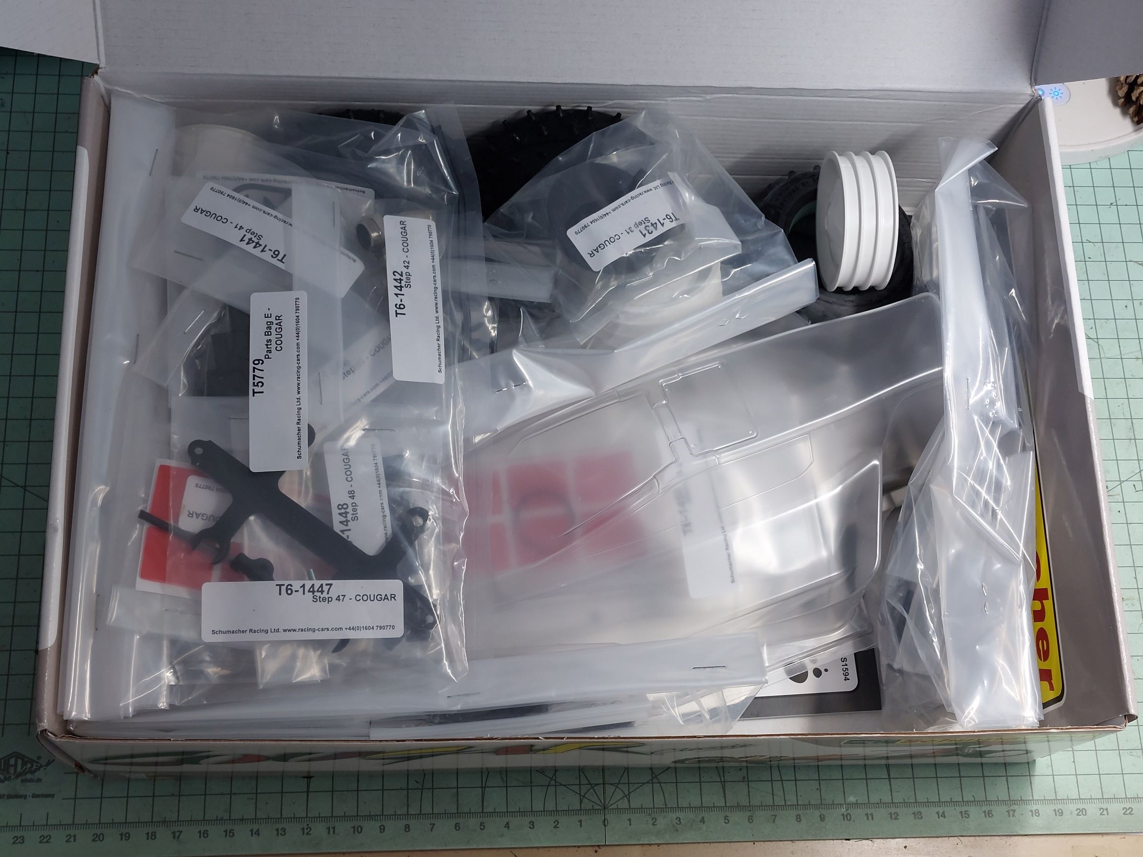

Alors, elle est petite (that's what she said :]) et c'est rempli au max. Si on sort le tout, quasi impossible de remettre dedans, il faut monter le kit :malin1: Evidemment, par rapport à du Kyosho et du Tamiya, ce n'est pas aussi goûtu. Mais normalement, on n'est pas là pour admirer la boite et son intérieur... n'est-ce pas ? :ange:

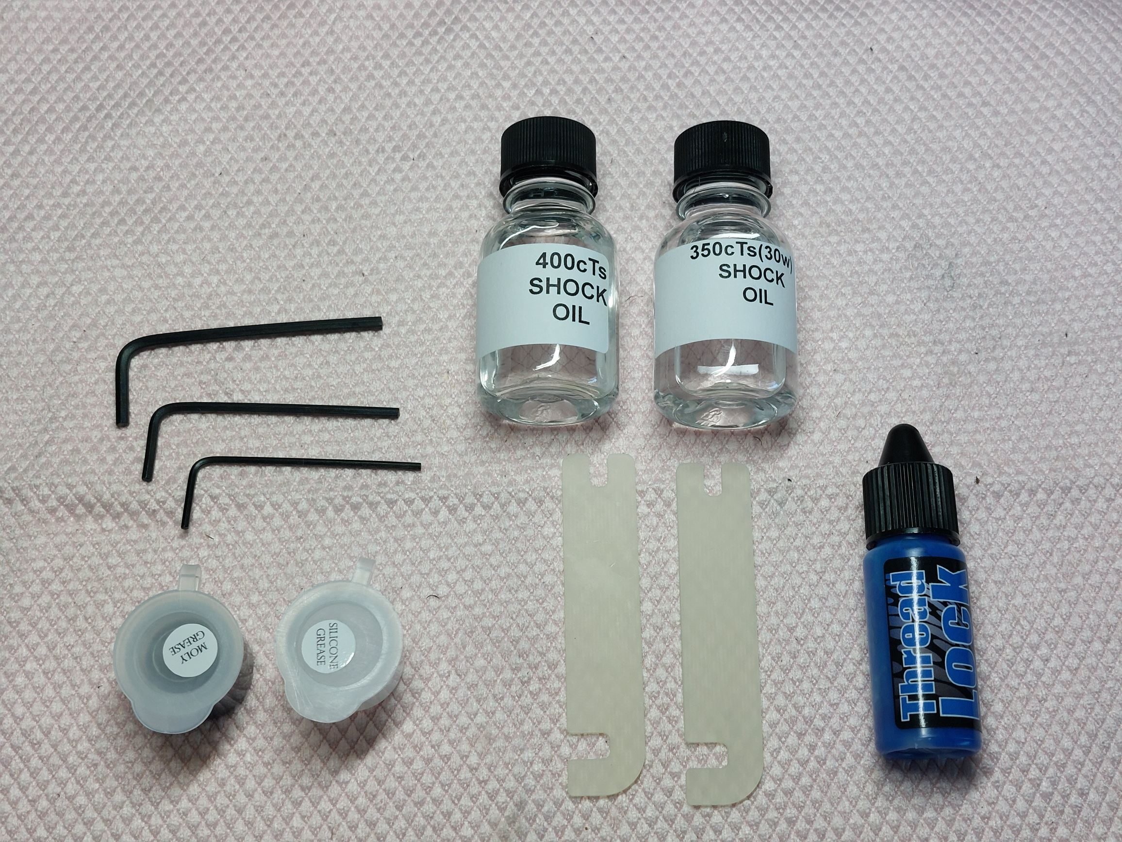

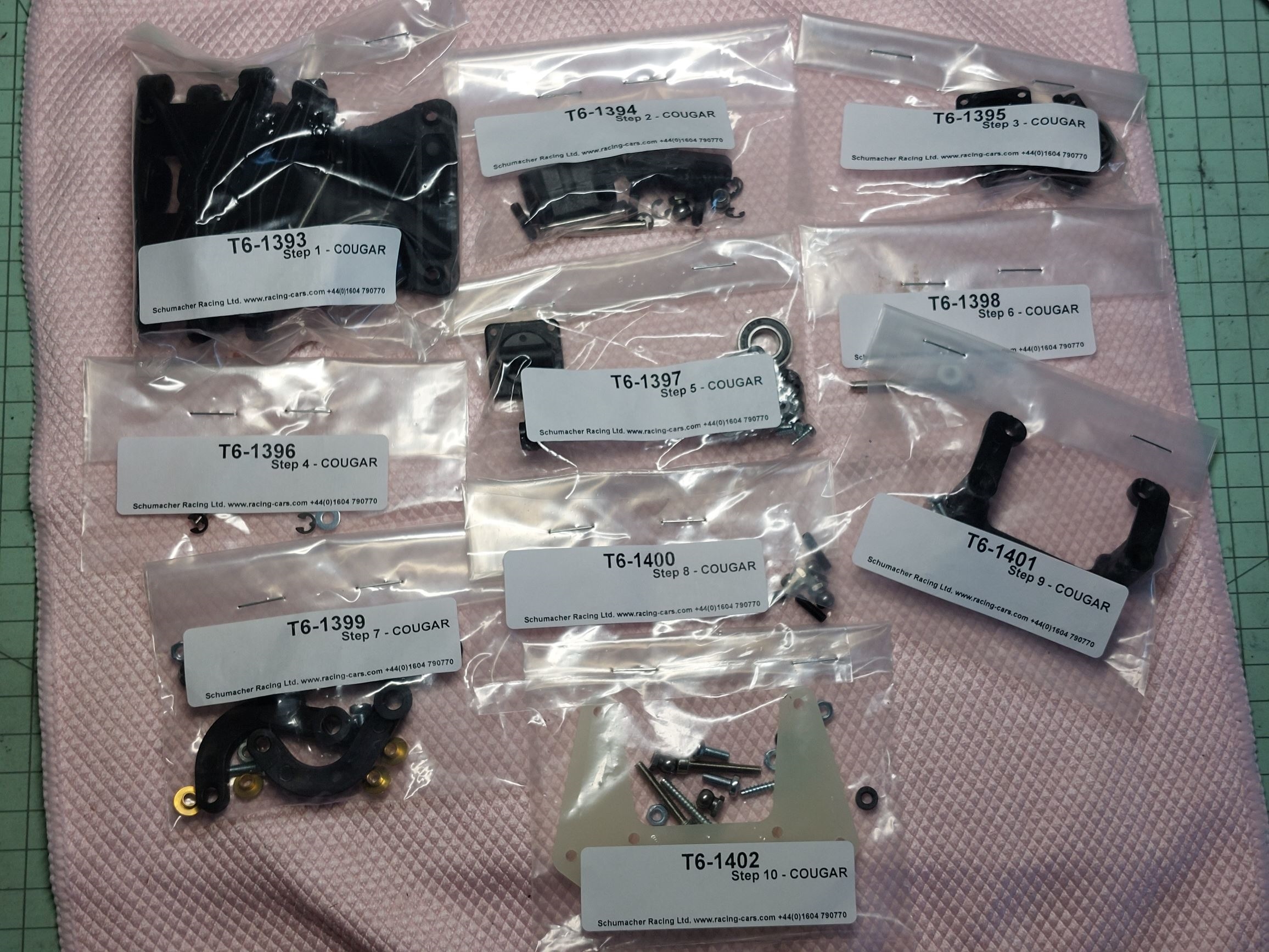

D'abord, le sachet d'outil. Frein filet, graisses, clé imbus, huiles et l'outil pour monter les cardans :gene:
Alors j'avais effleuré la chose, mais chez Schumacher, une étape, un petit sachet et il y a 10 étapes par gros sachet. C'est peut-être pratique, mais ce kit est quand même destiné plutôt à quelqu'un avec un peu d'expérience, donc un regroupement n'aurait pas été de trop.

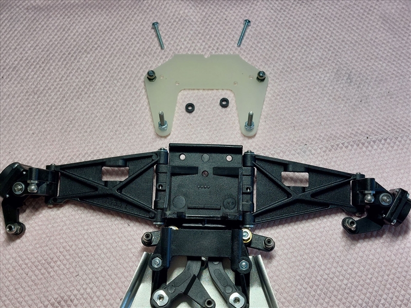

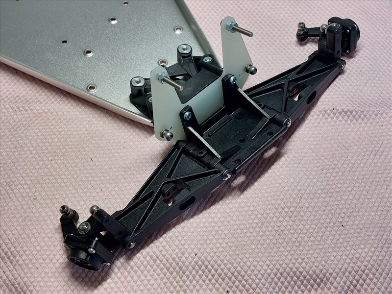

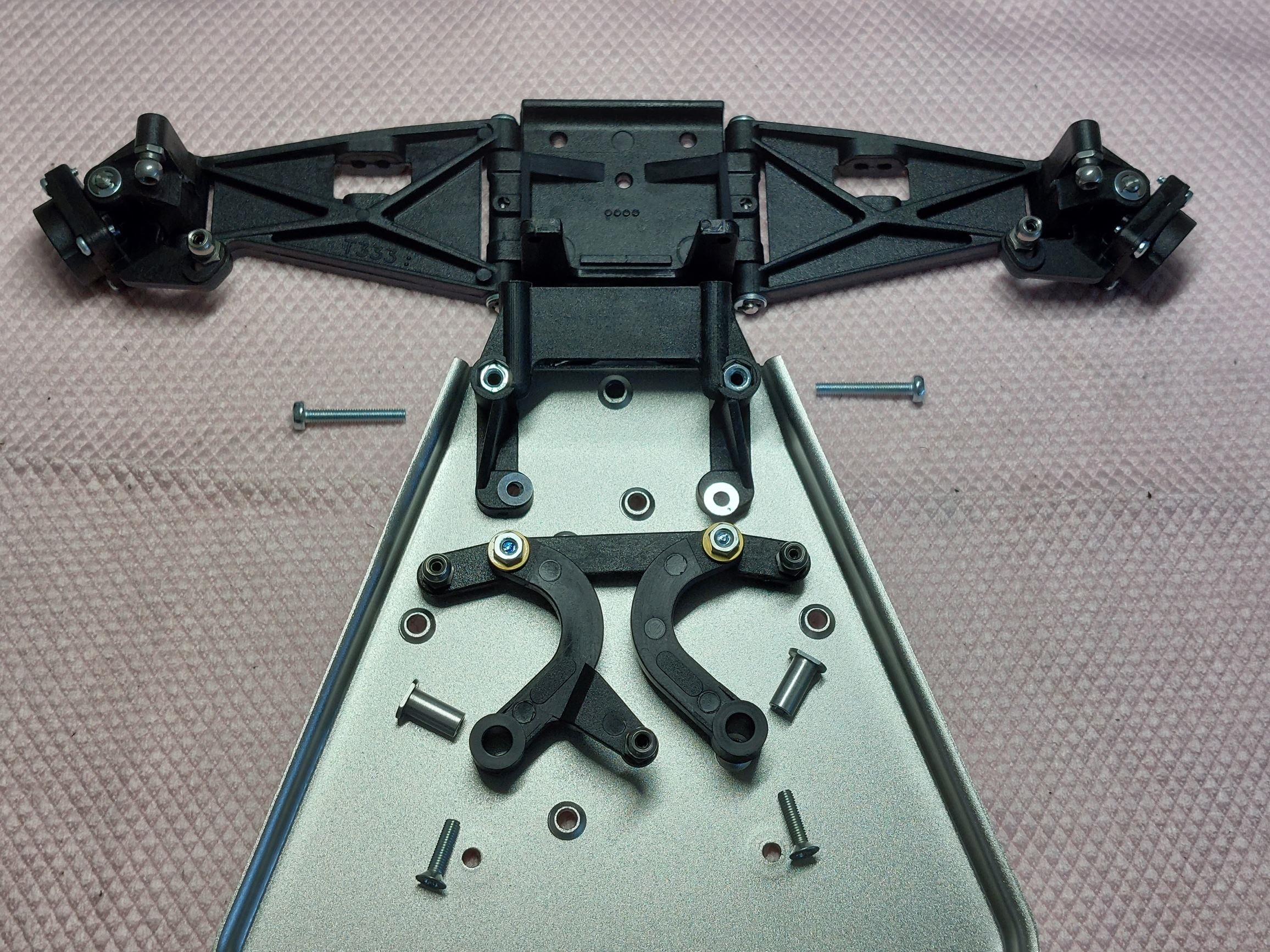

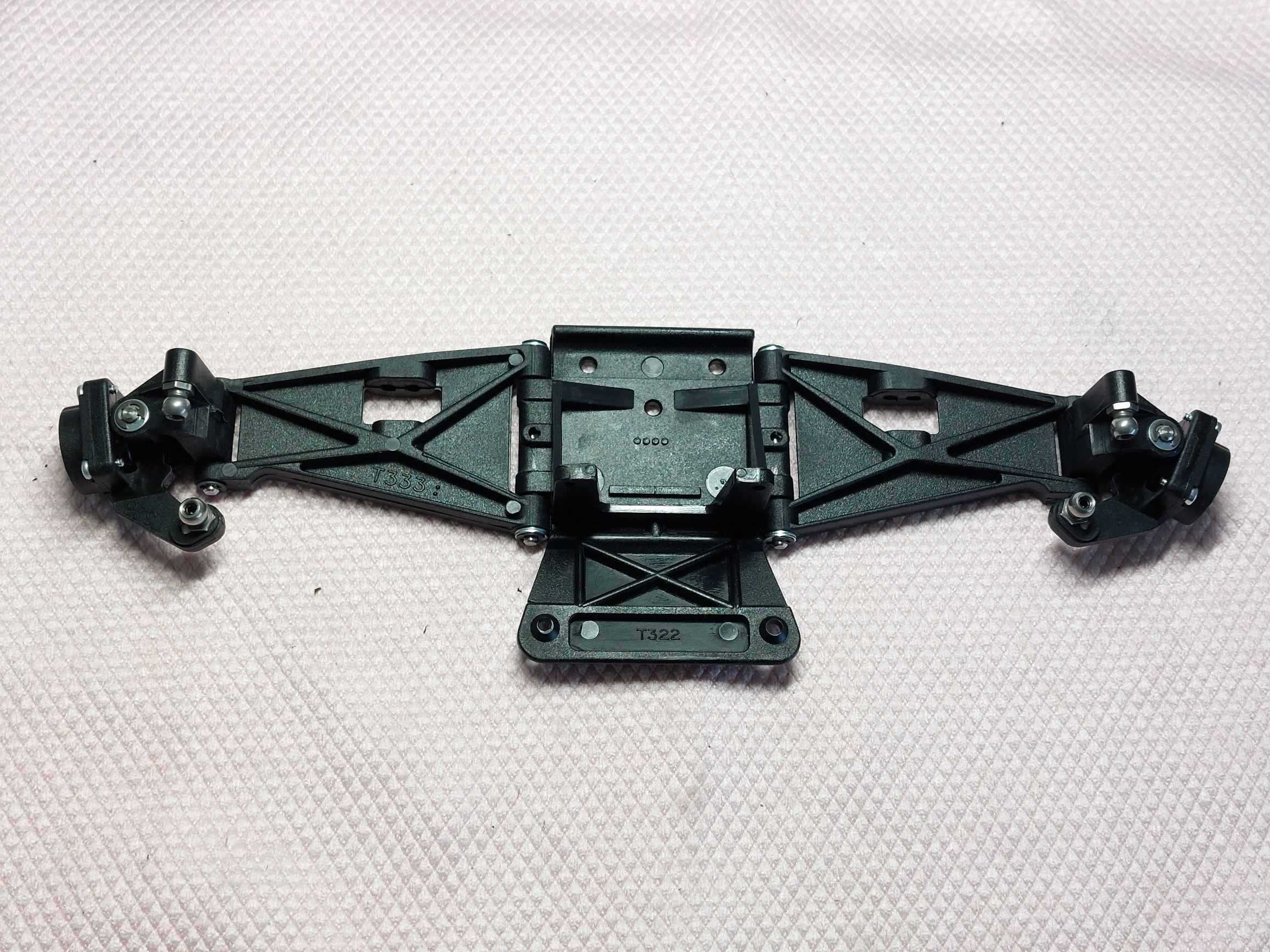

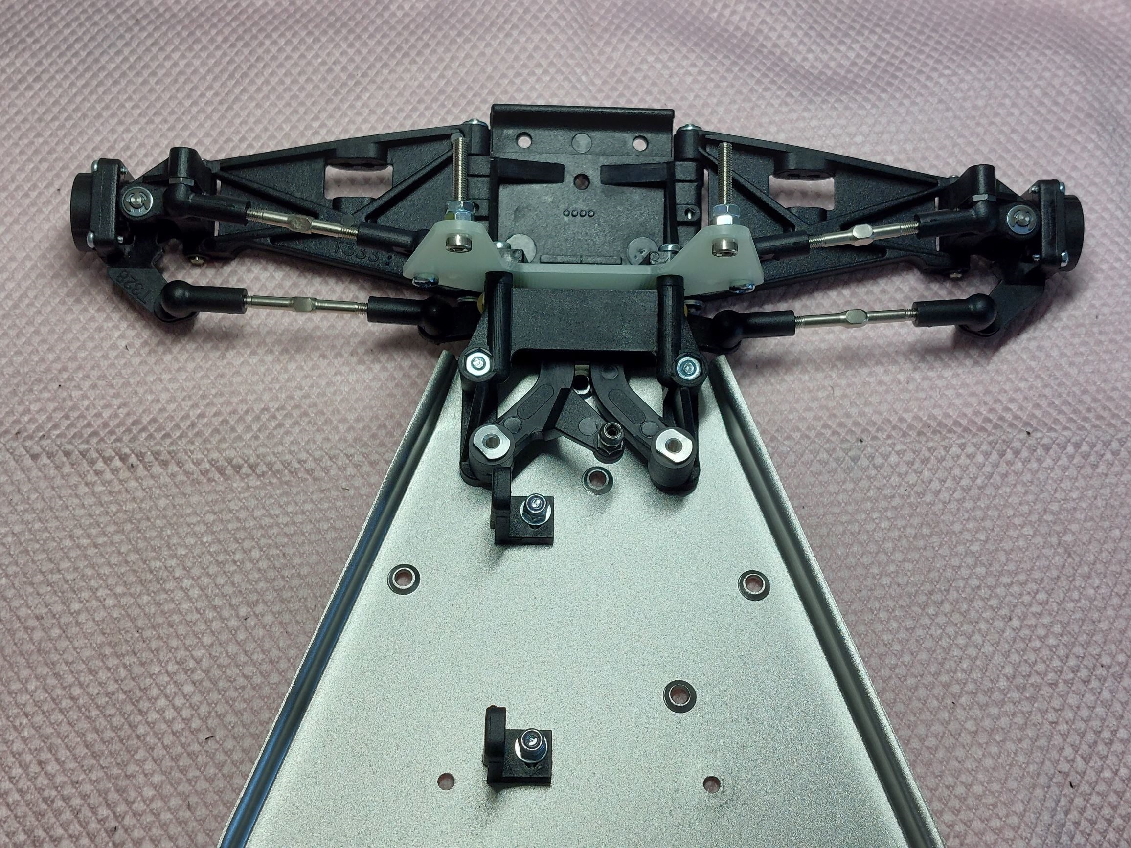

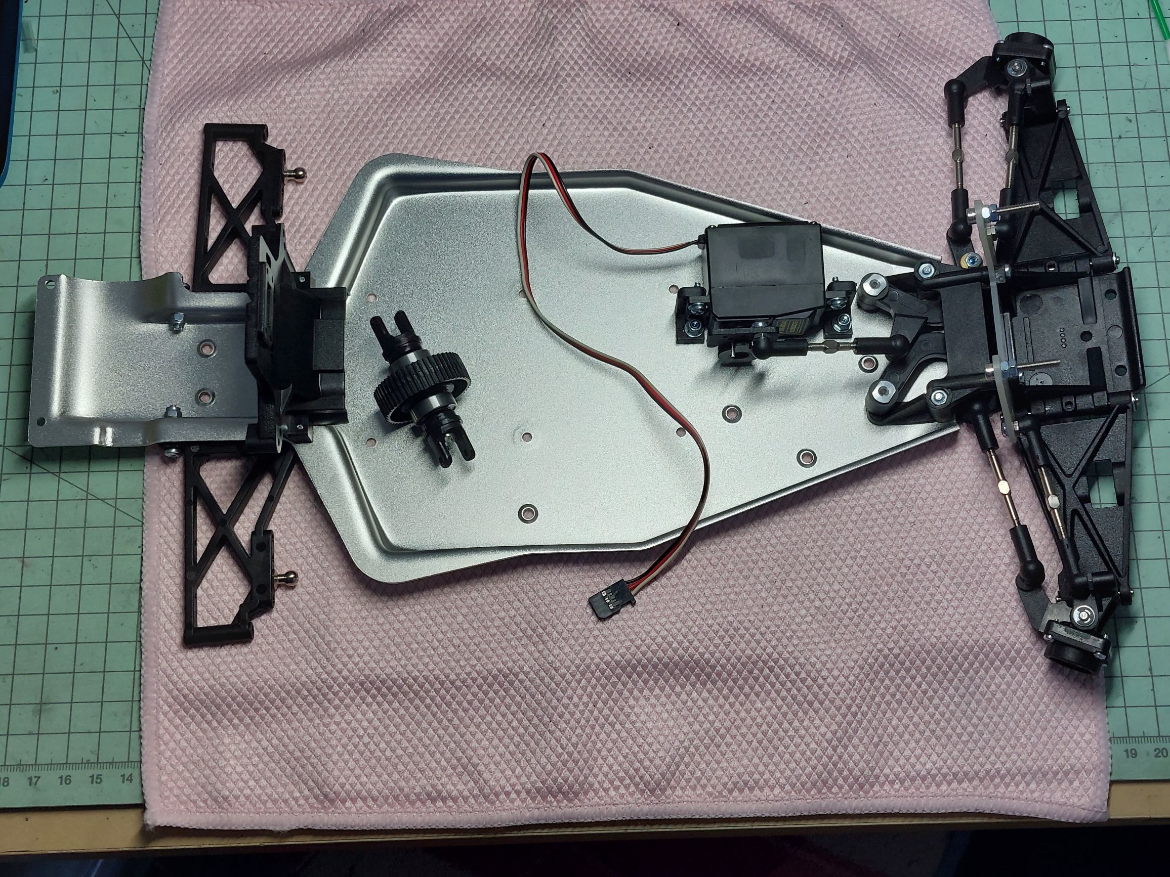

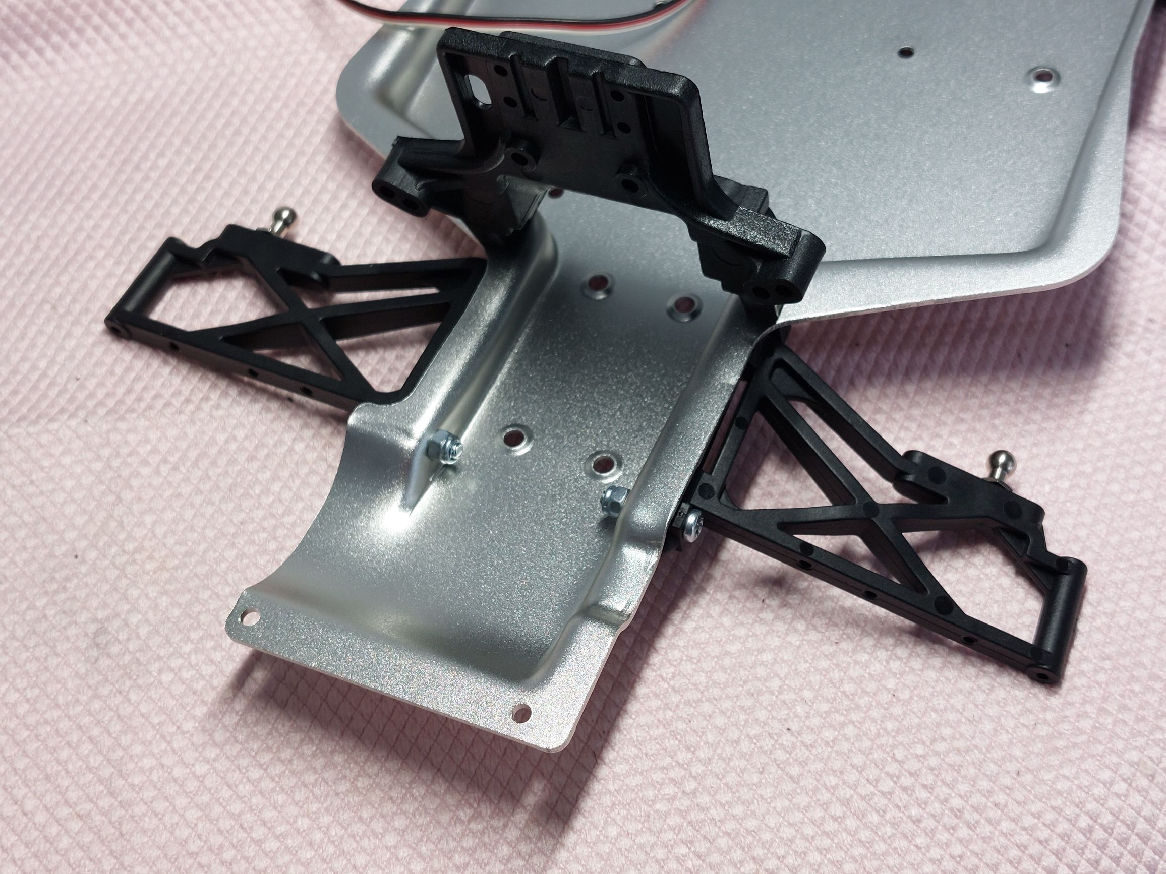

On attaque avec le train avant. A noter que les pièces sont déjà dégrappées (pas comme Tamiya / Kyosho); cependant, il ne faudra pas hésiter à observer les pièces et à améliorer l'ébavurage. Autre chose, la visserie n'est pas moderne, plutôt majoritairement de type vis à bois à empreinte cruciforme.

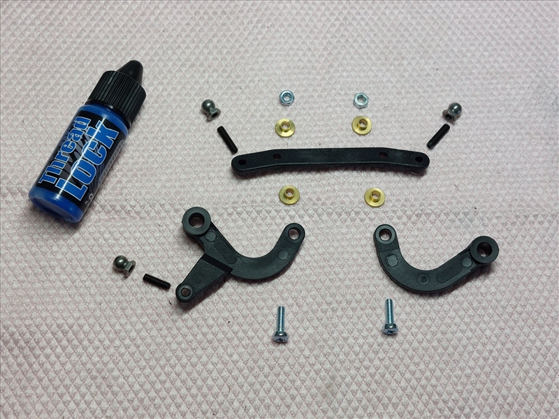

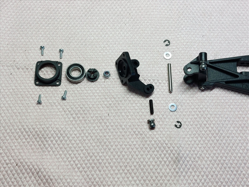

Le système de direction.

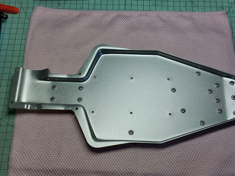

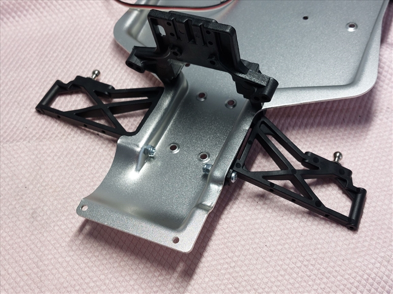

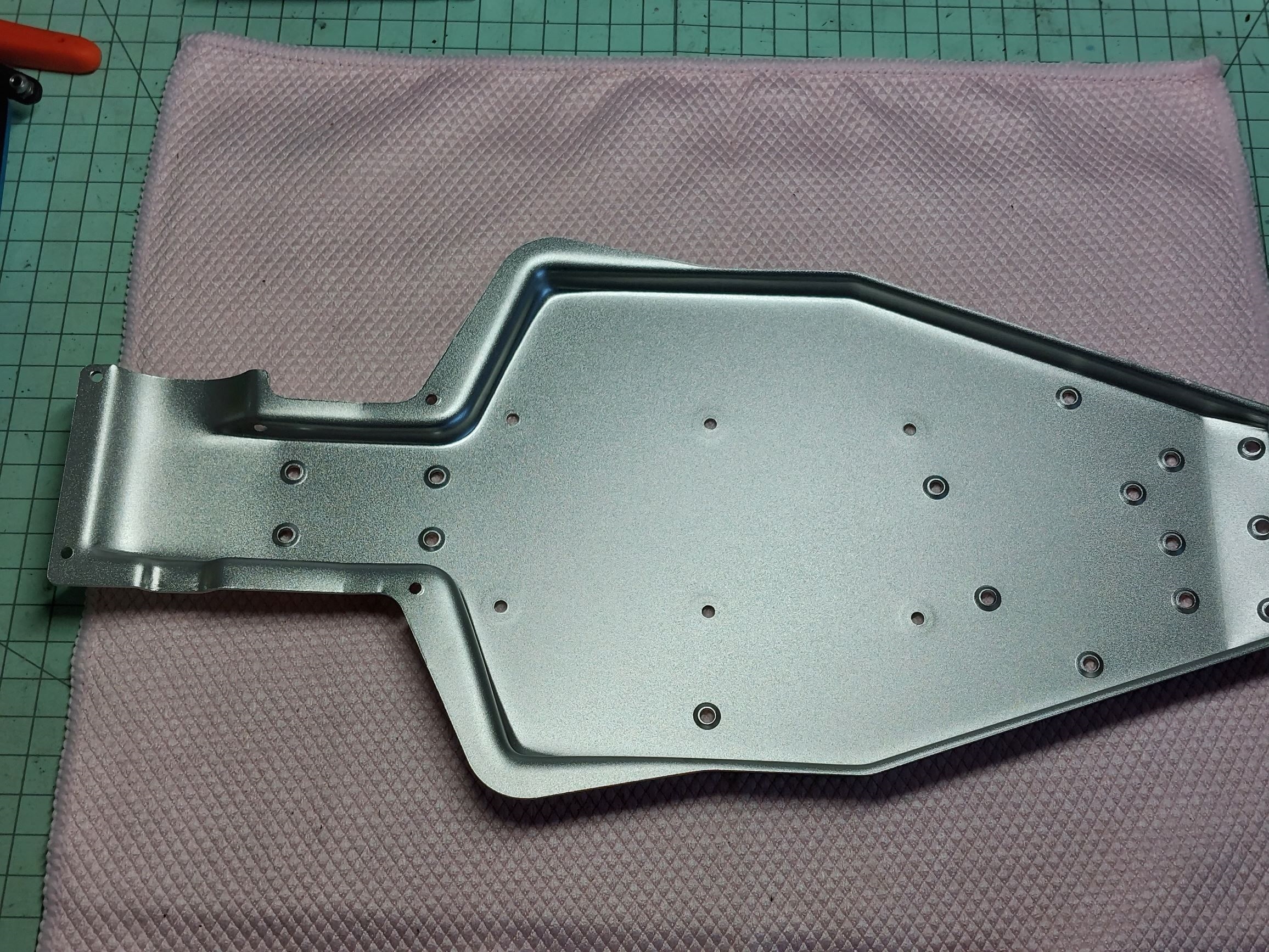

Le châssis poêle à frire. ::d
L'installation n'est pas facile et le résultat n'est pas hyper libre. Il semble exister une option avec roulement à billes.

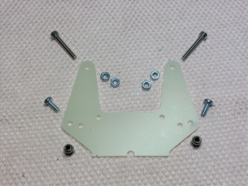

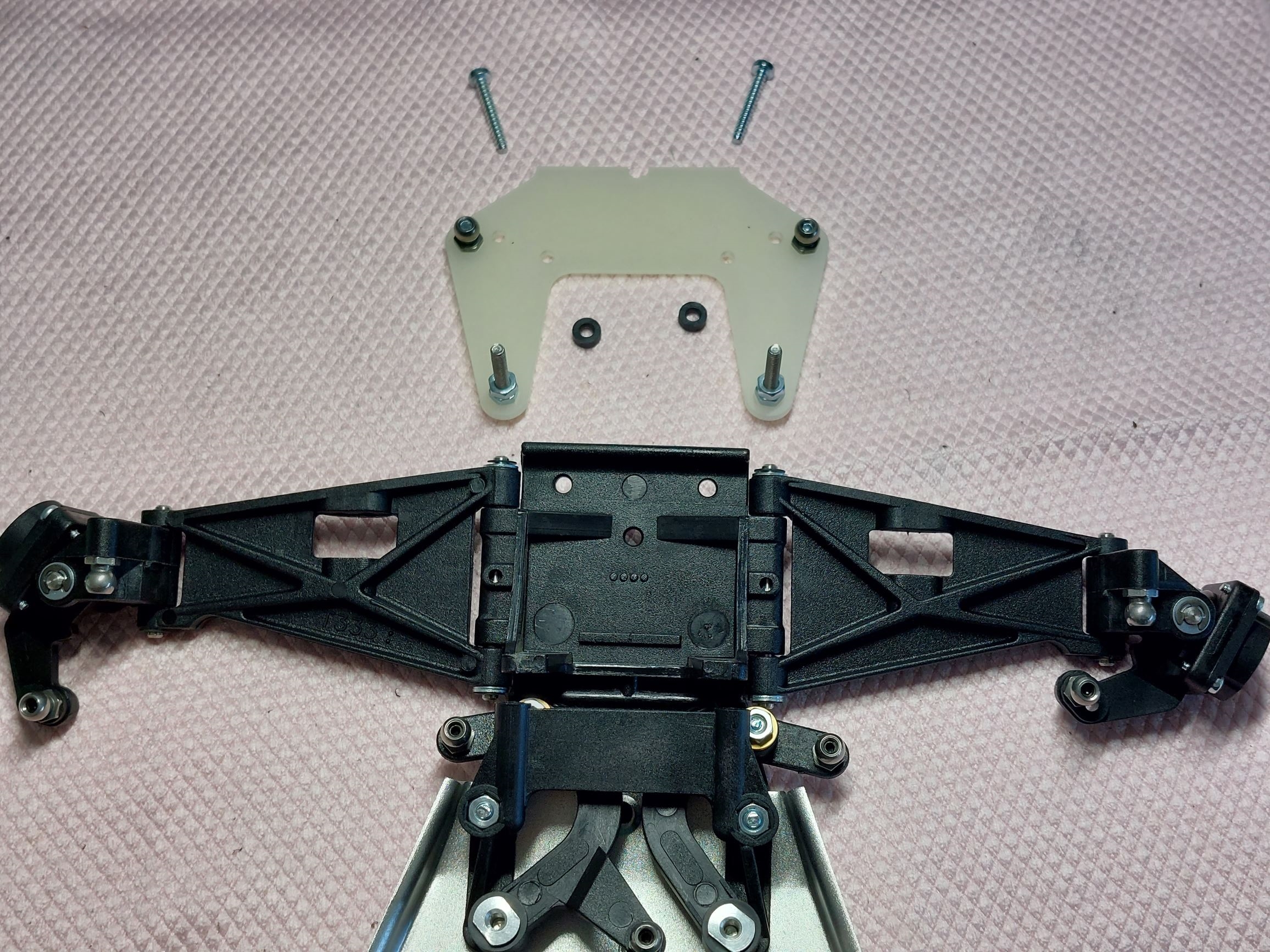

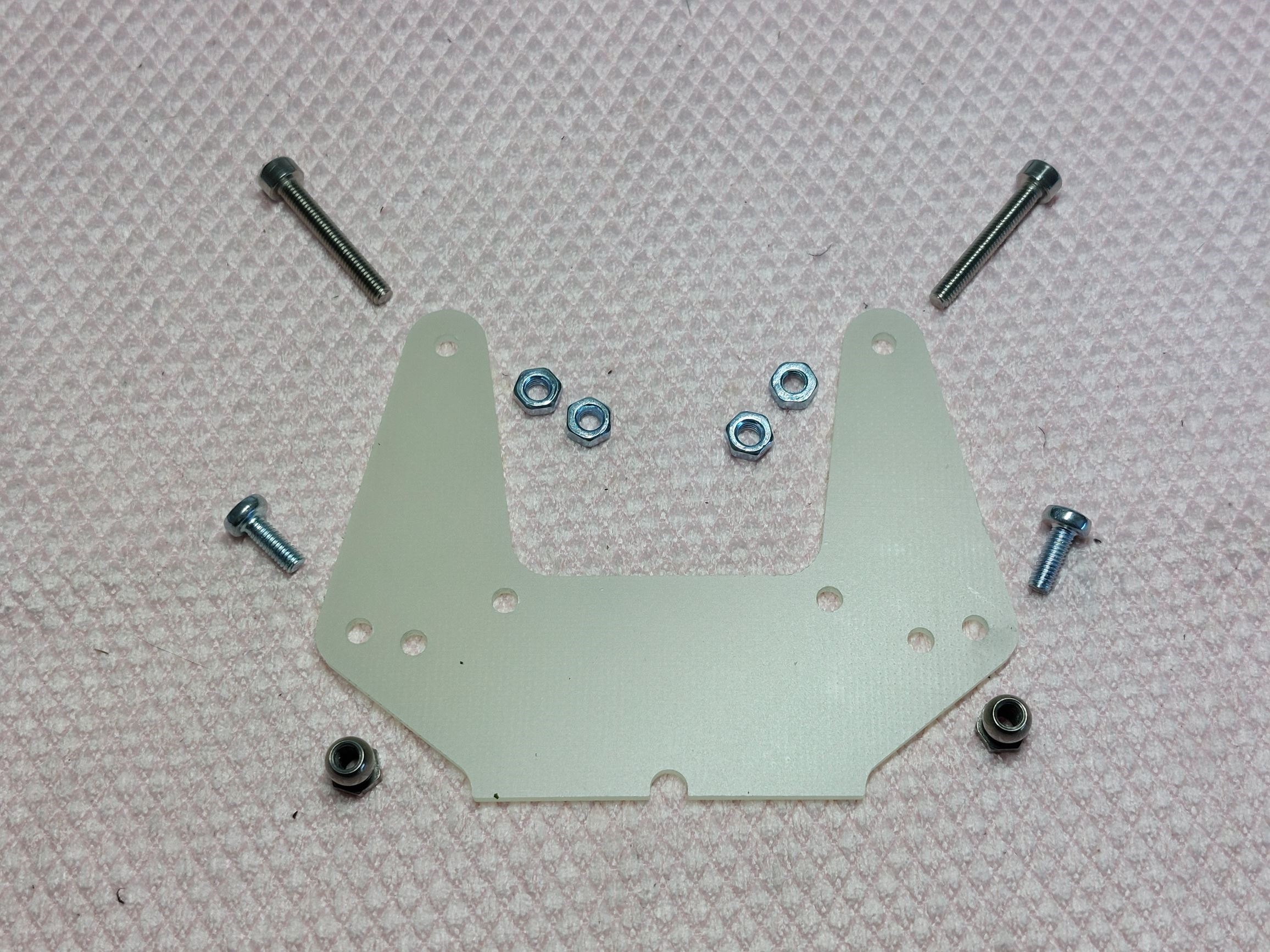

Le support amortisseur en epoxy.
Et voilà le contenu du sachet 'A' terminé.

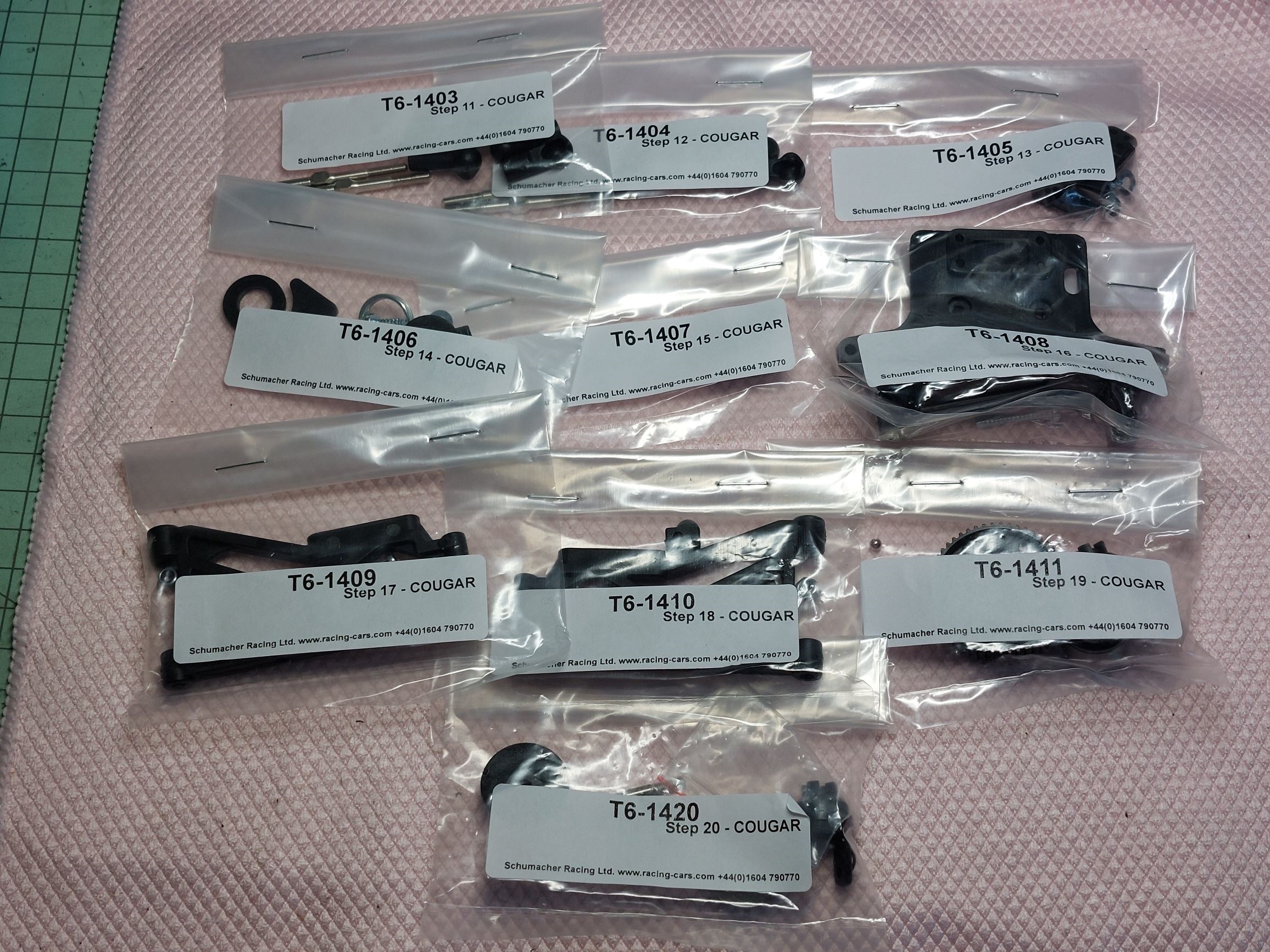

Sachet 'B'
Etapes 11 à 20.

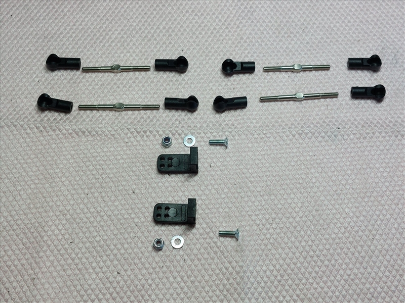

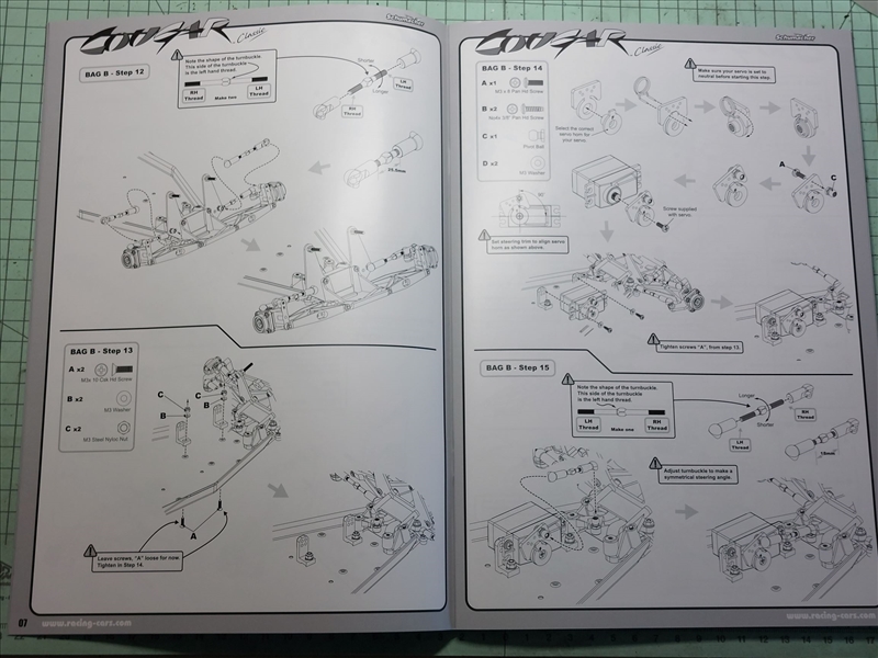

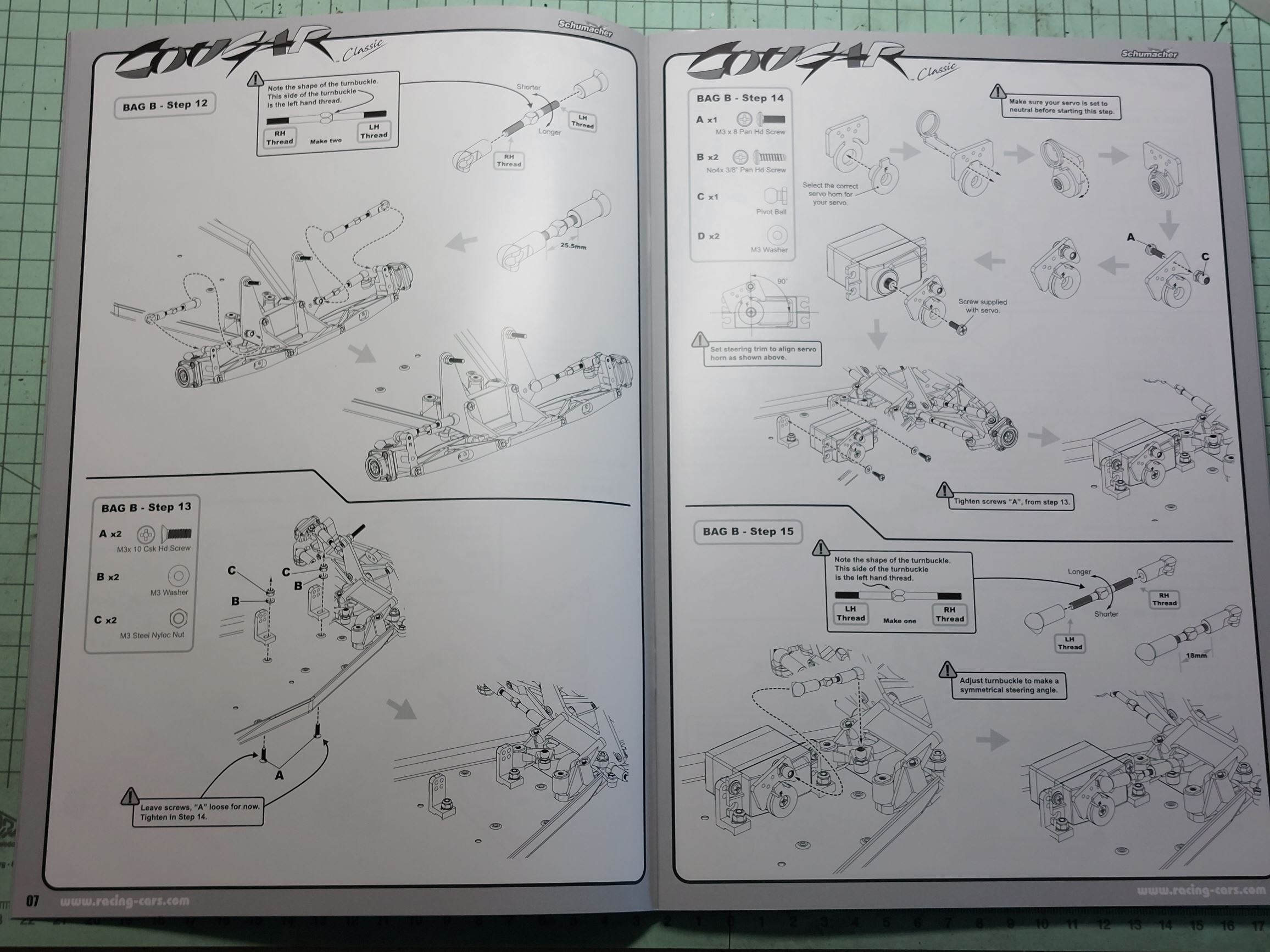

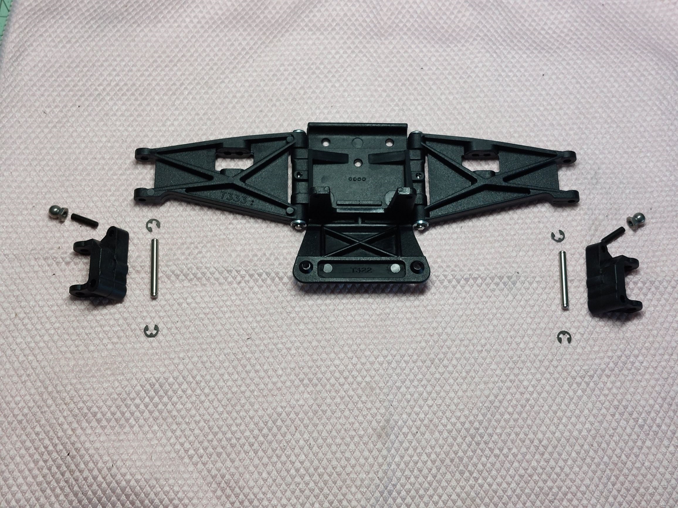

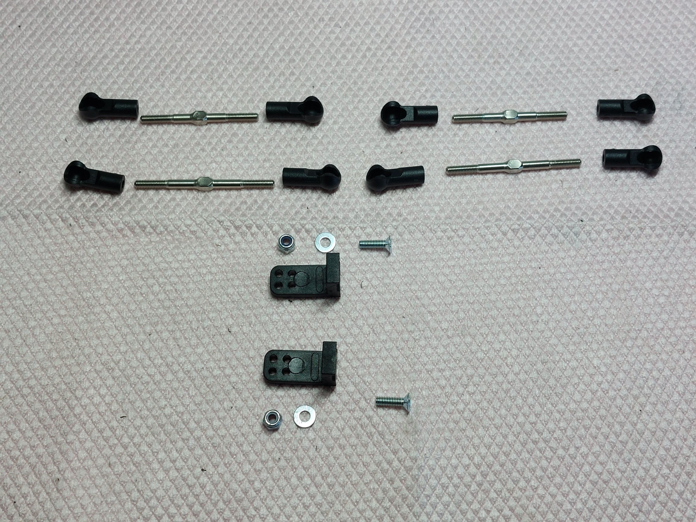

Les tirants de direction et supérieurs pour l'avant. Ils sont de type 'pas inversé' :super:

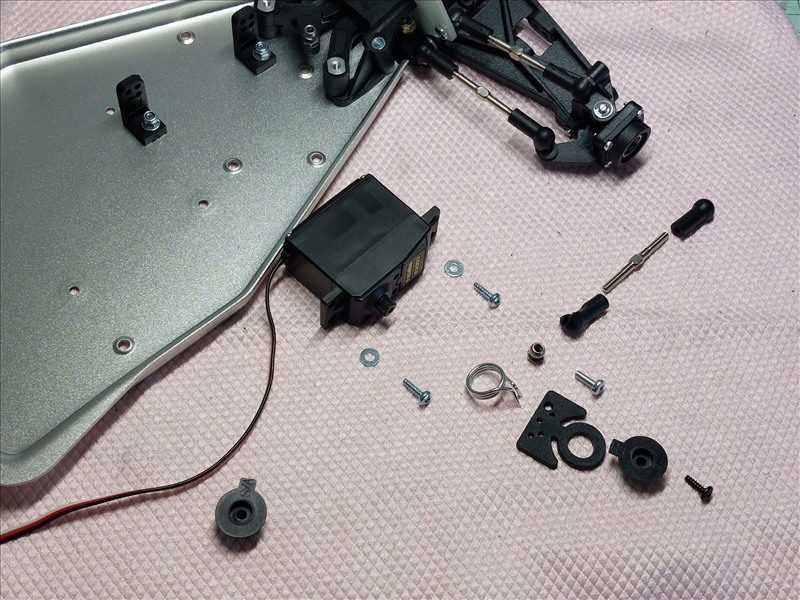

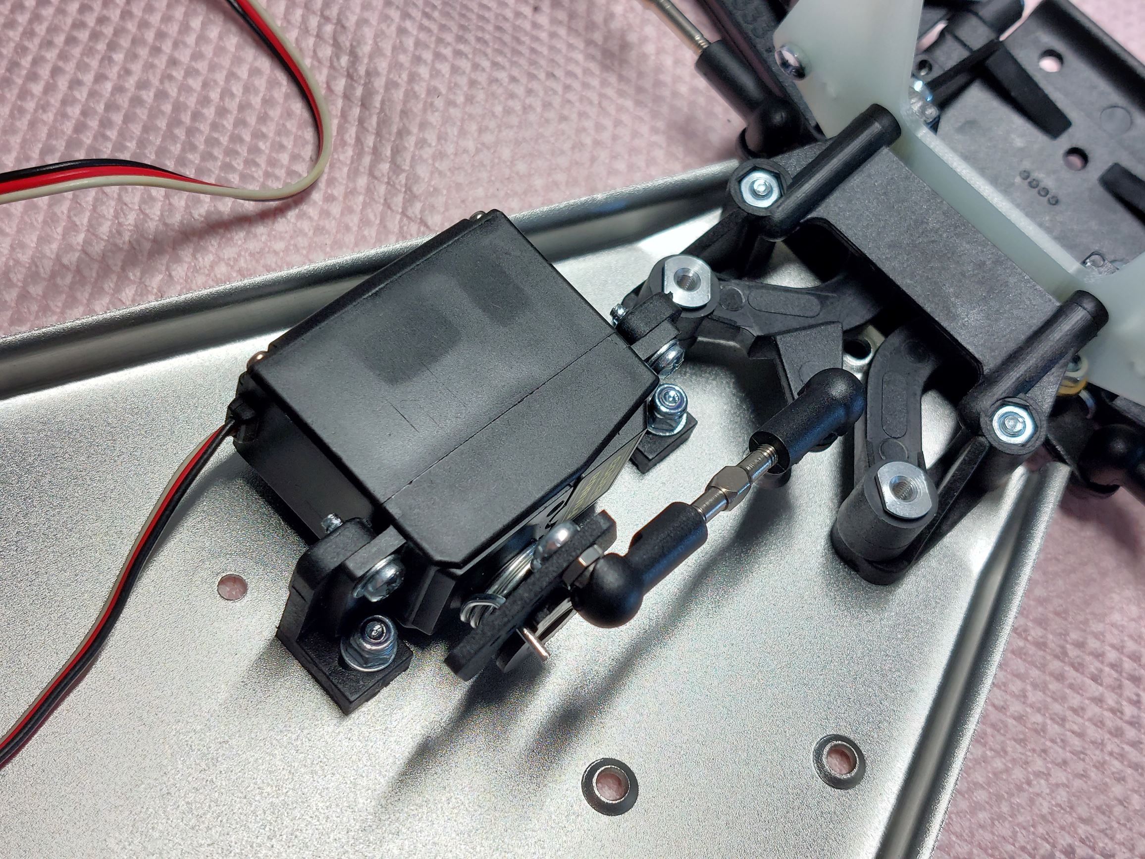

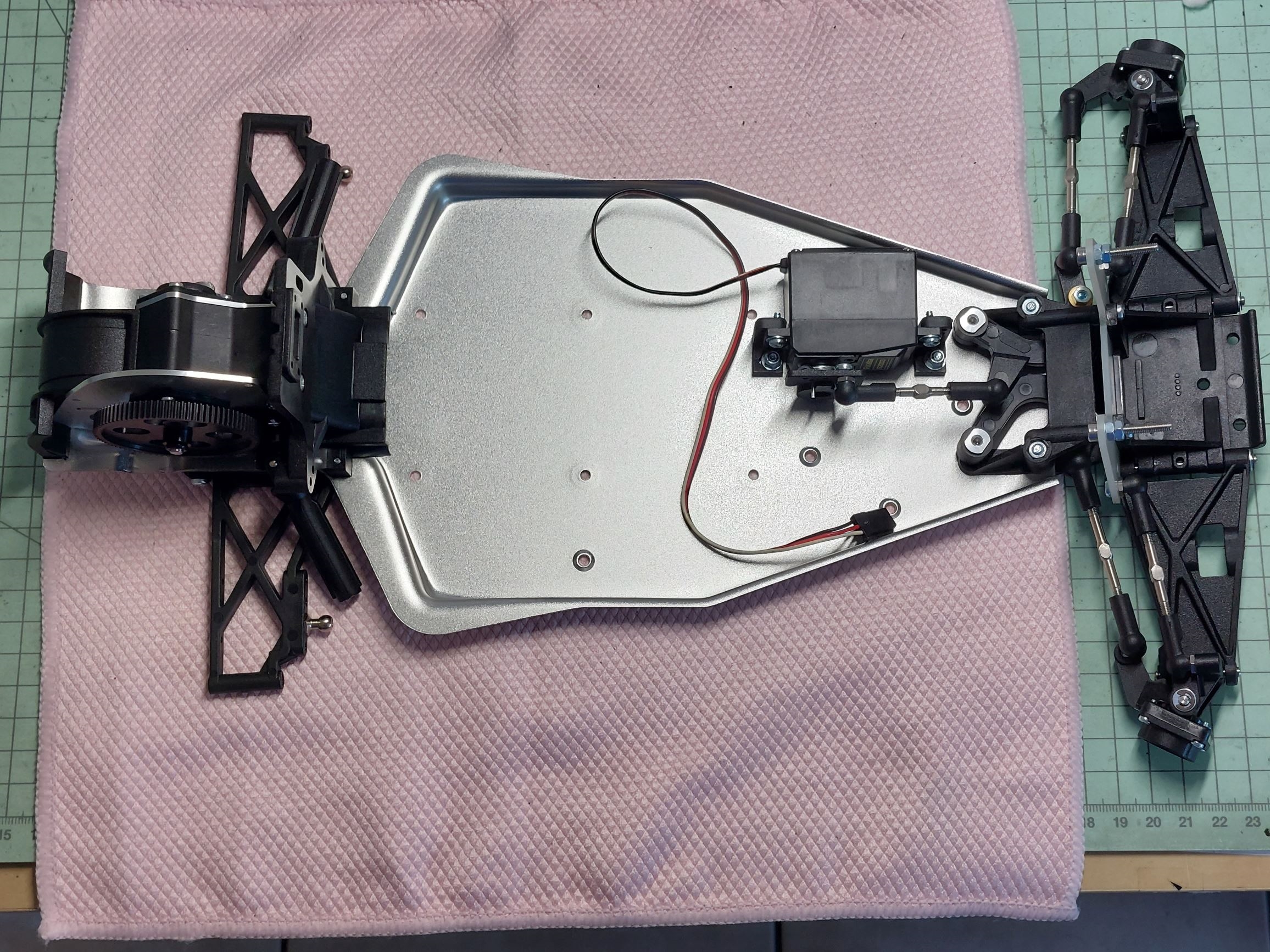

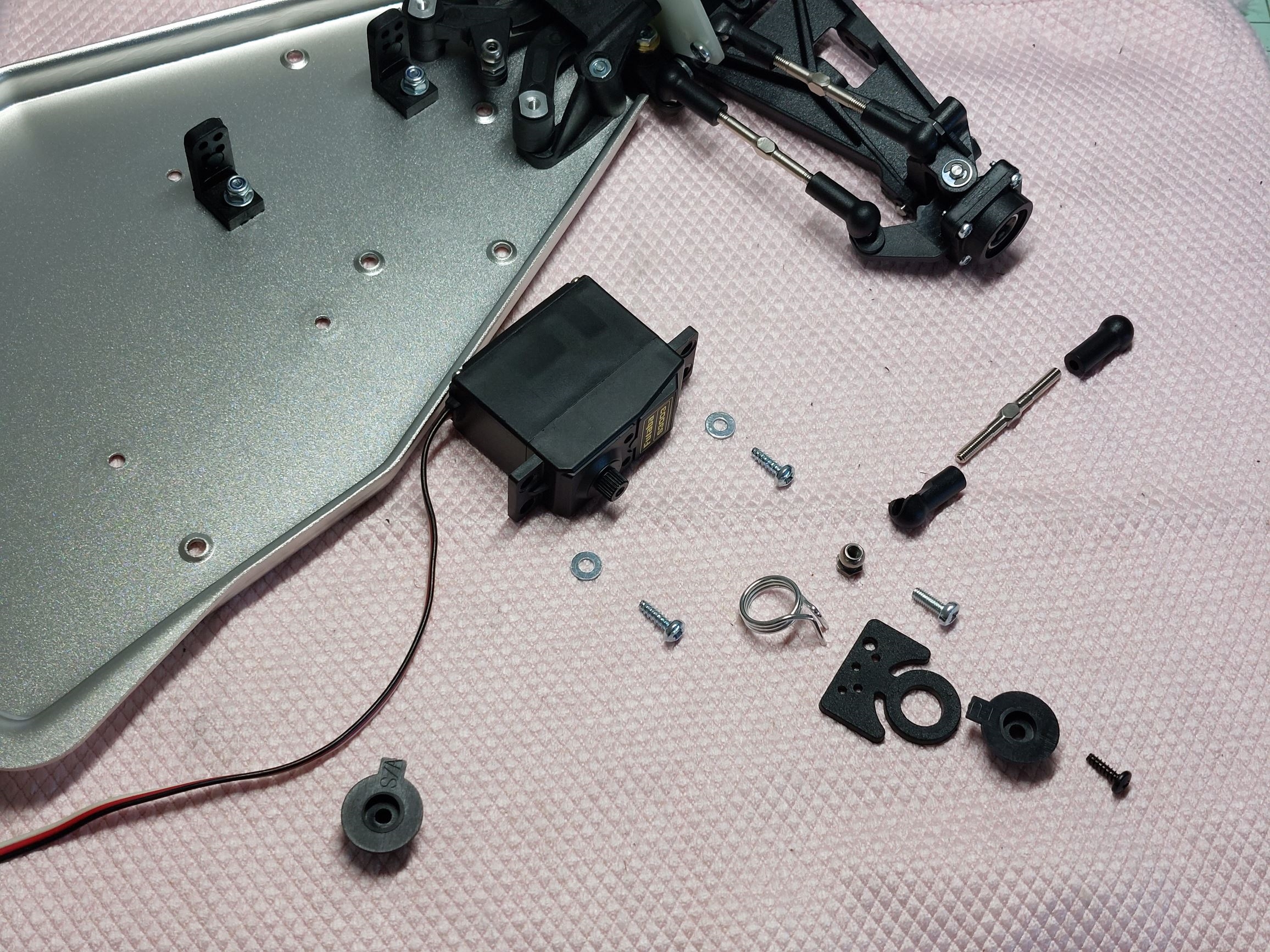

Installation du servo; et du sauve-servo. J'ai monté des dizaines de voitures, mais j'avoue, pas réussi à faire comme marqué dans la notice, mettre le ressort et le tourner d'un demi-tour. Impossible. Sans le demi-tour, cela fonctionne; il sera remplacé par un autre, moins rustique.

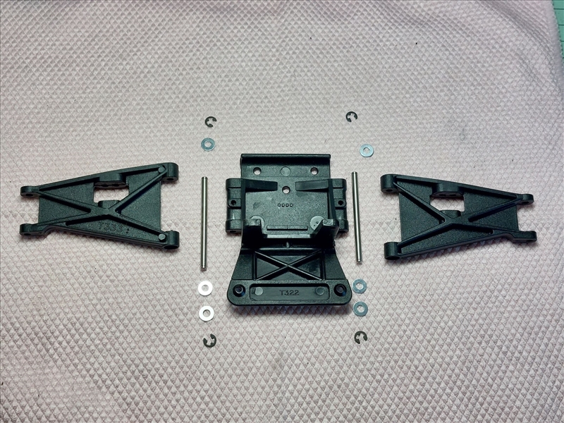

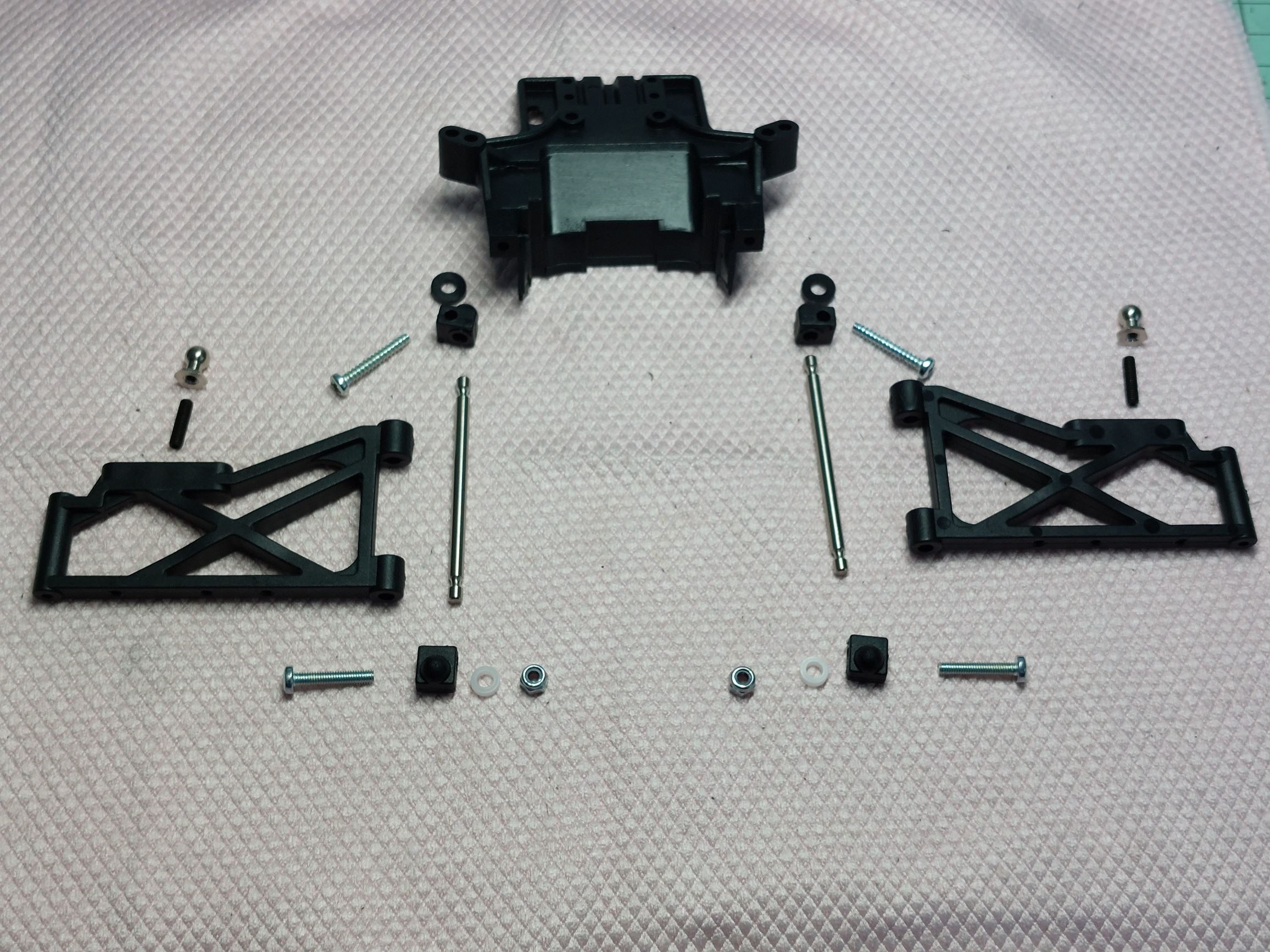

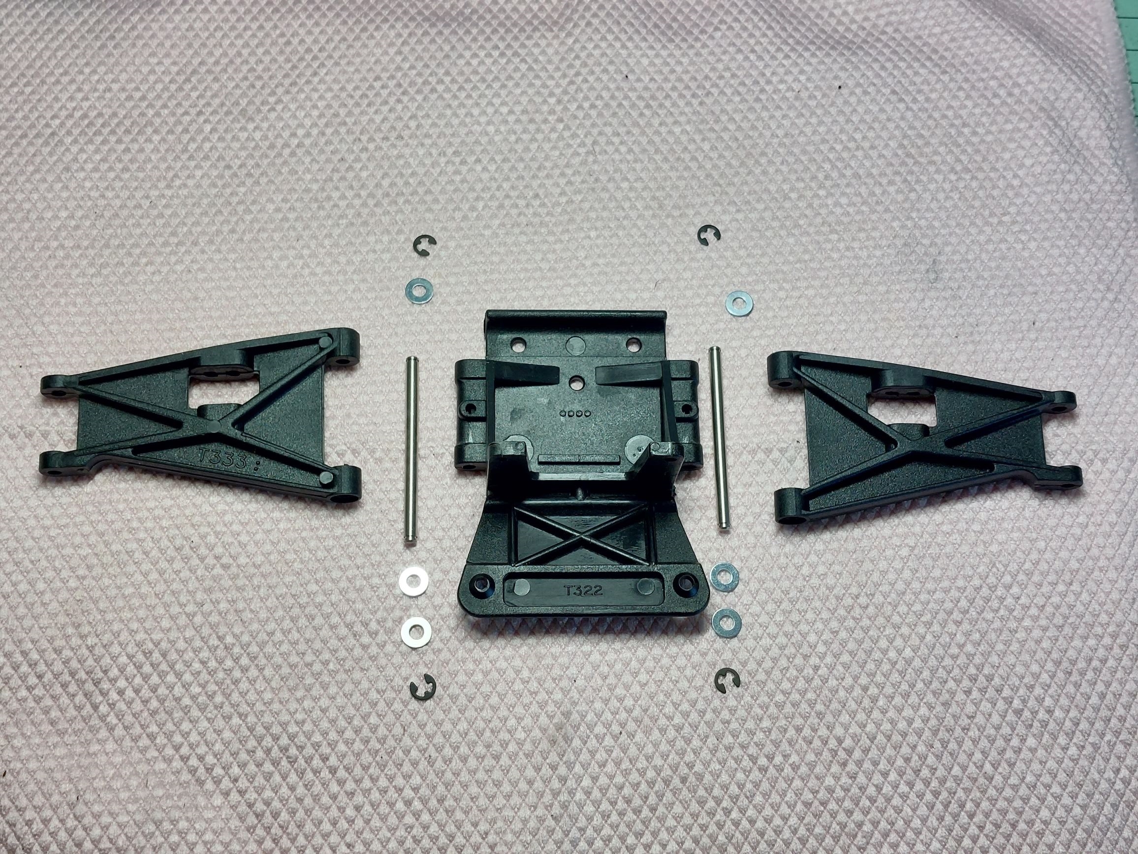

Triangles arrières.

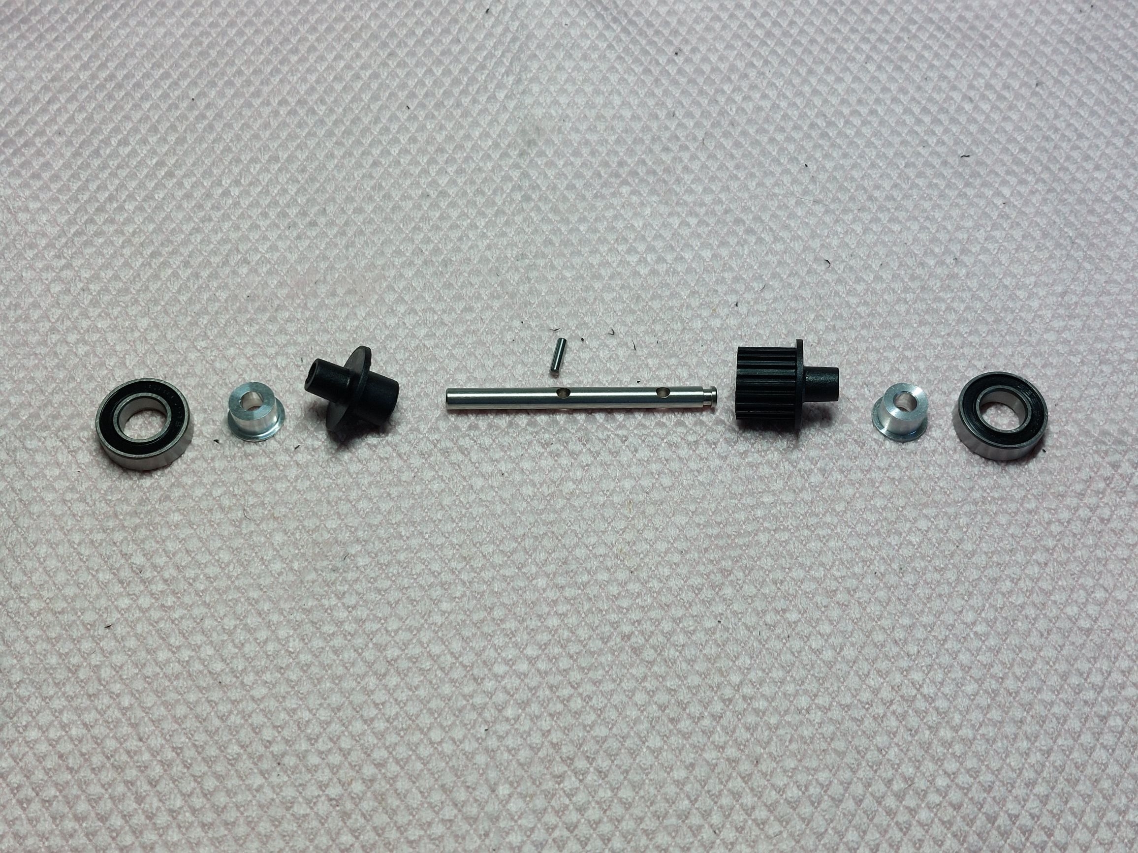

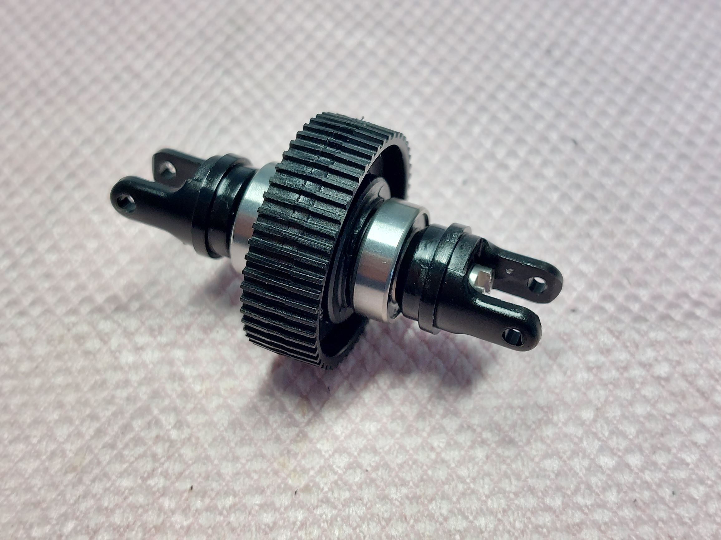

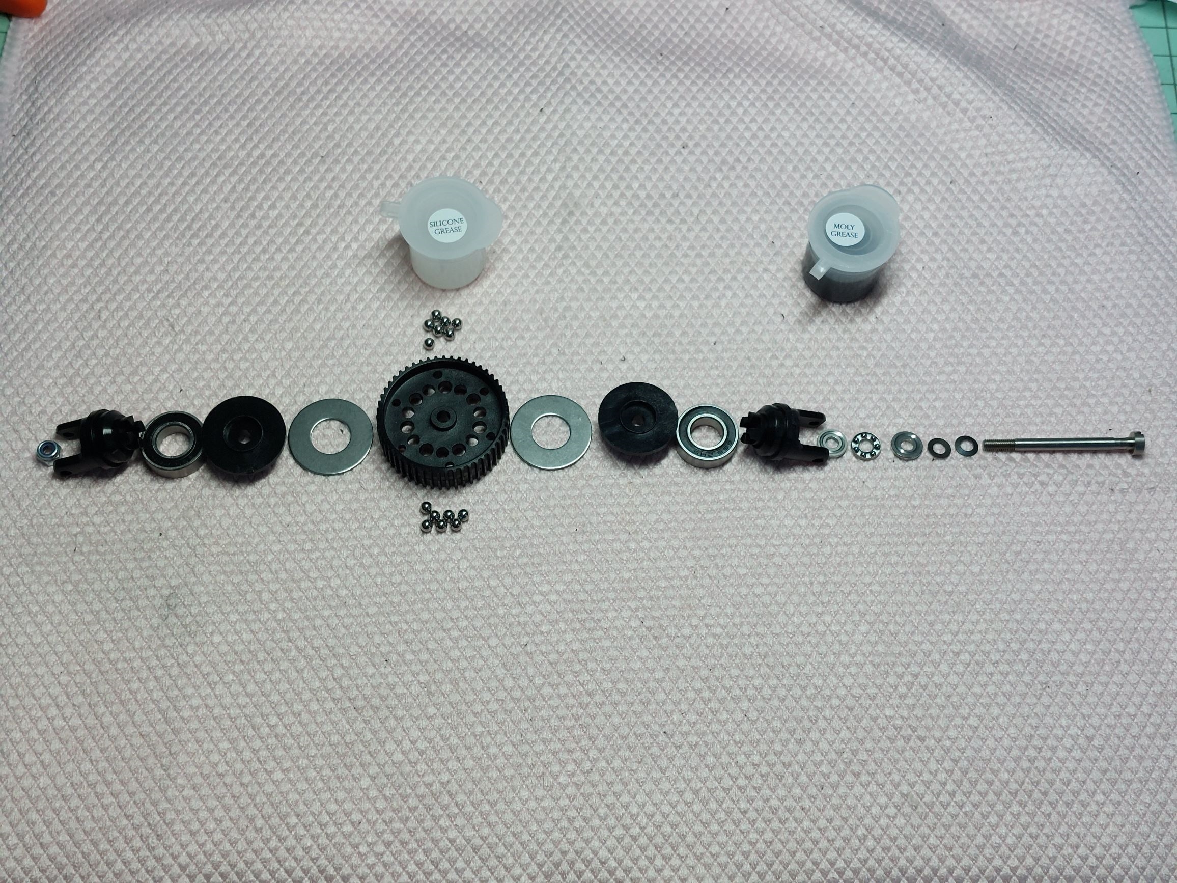

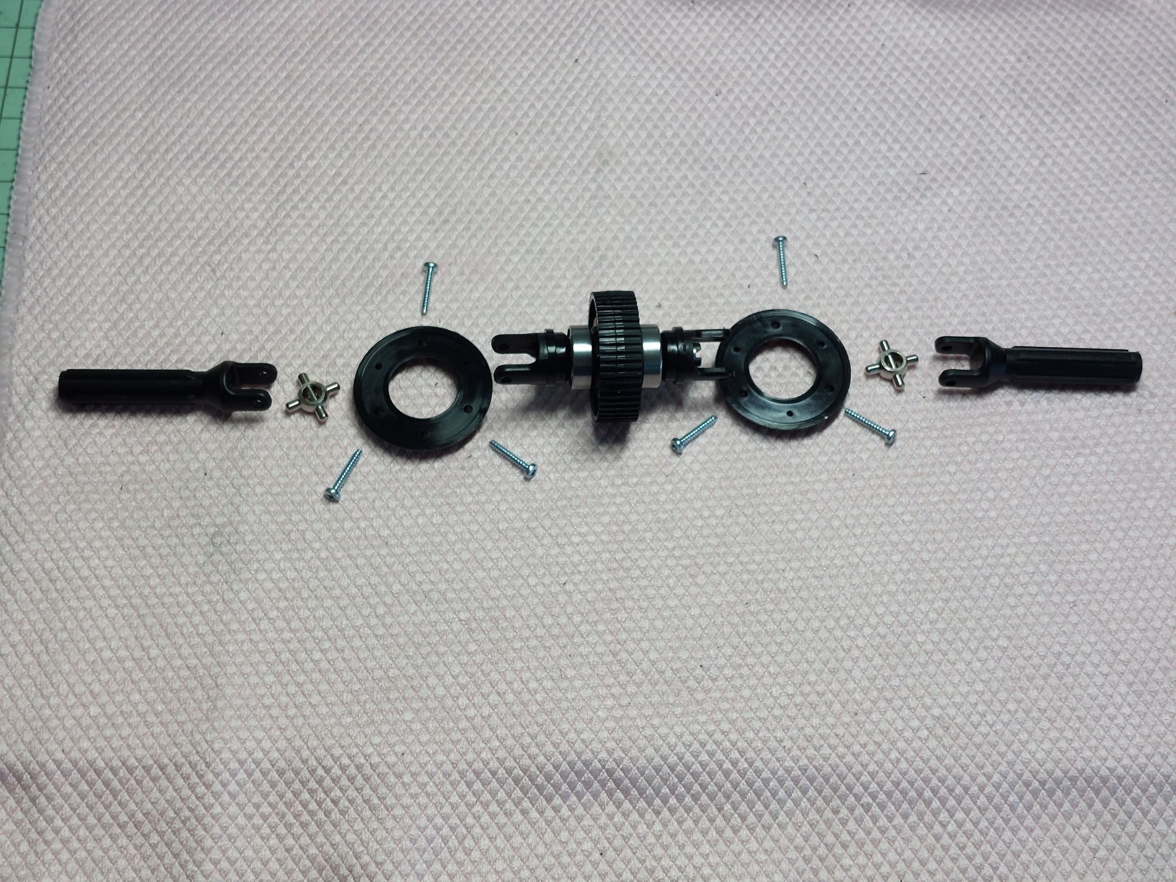

Le différentiel à bille. Concept apparemment, inventé par Cecil Schumacher.
Et c'est déjà la fin du sachet 'B'

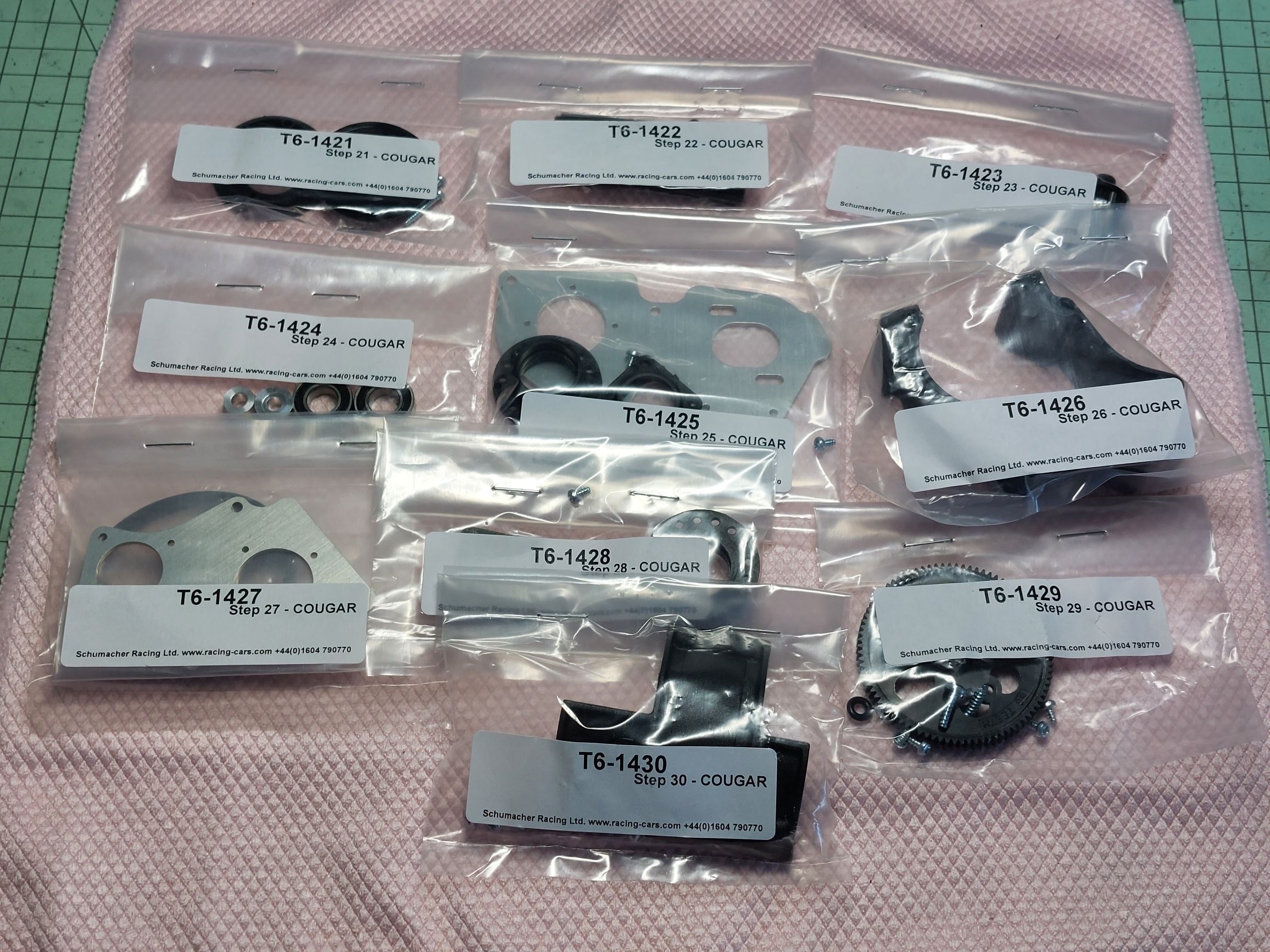

Sachet 'C'
Etape 21 à 30

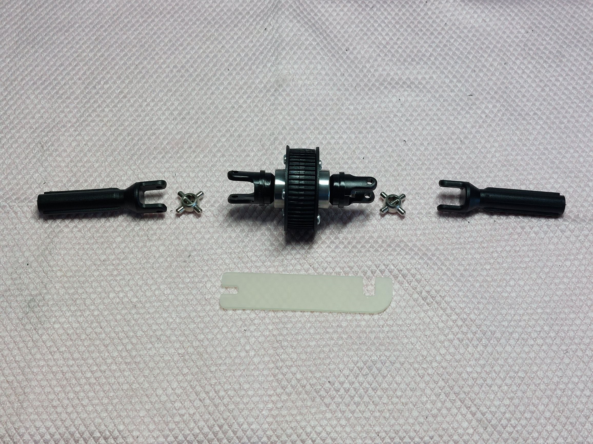

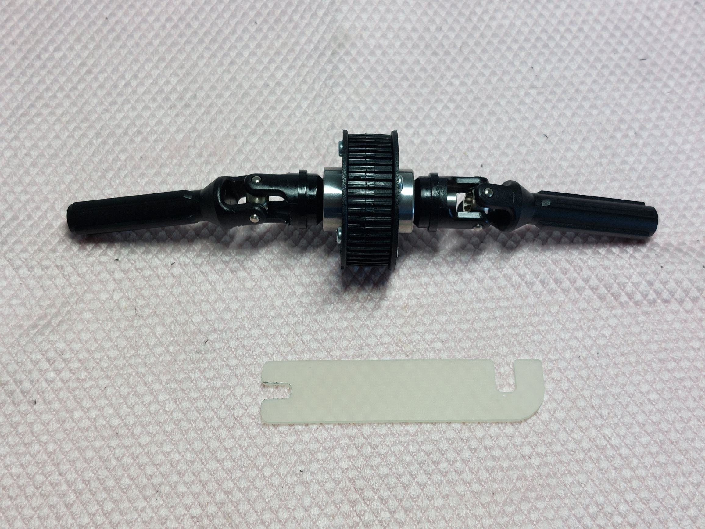

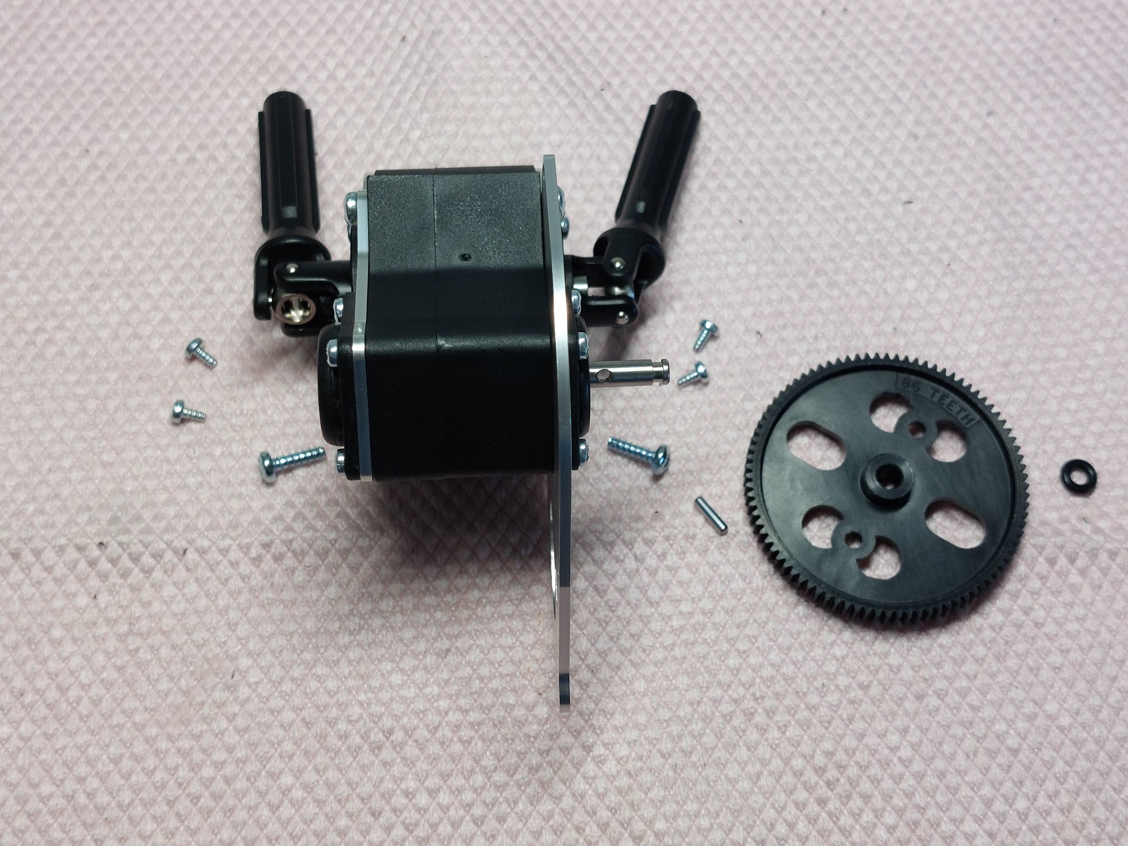

Assemblage des fameux cardans homocinétiques Schumacher, un cauchemar à l'époque, mais ce n'est pas si difficile que cela avec l'outil fourni.
Il y a une méthode qui consiste à chauffer un peu le plastique, perso j'assoupli un poil avec une pince et ça rentre comme papa dans maman. C'est aussi un coup à prendre, on en réussi un et les suivants sont plus faciles.
L'arbre de transmission supérieur.

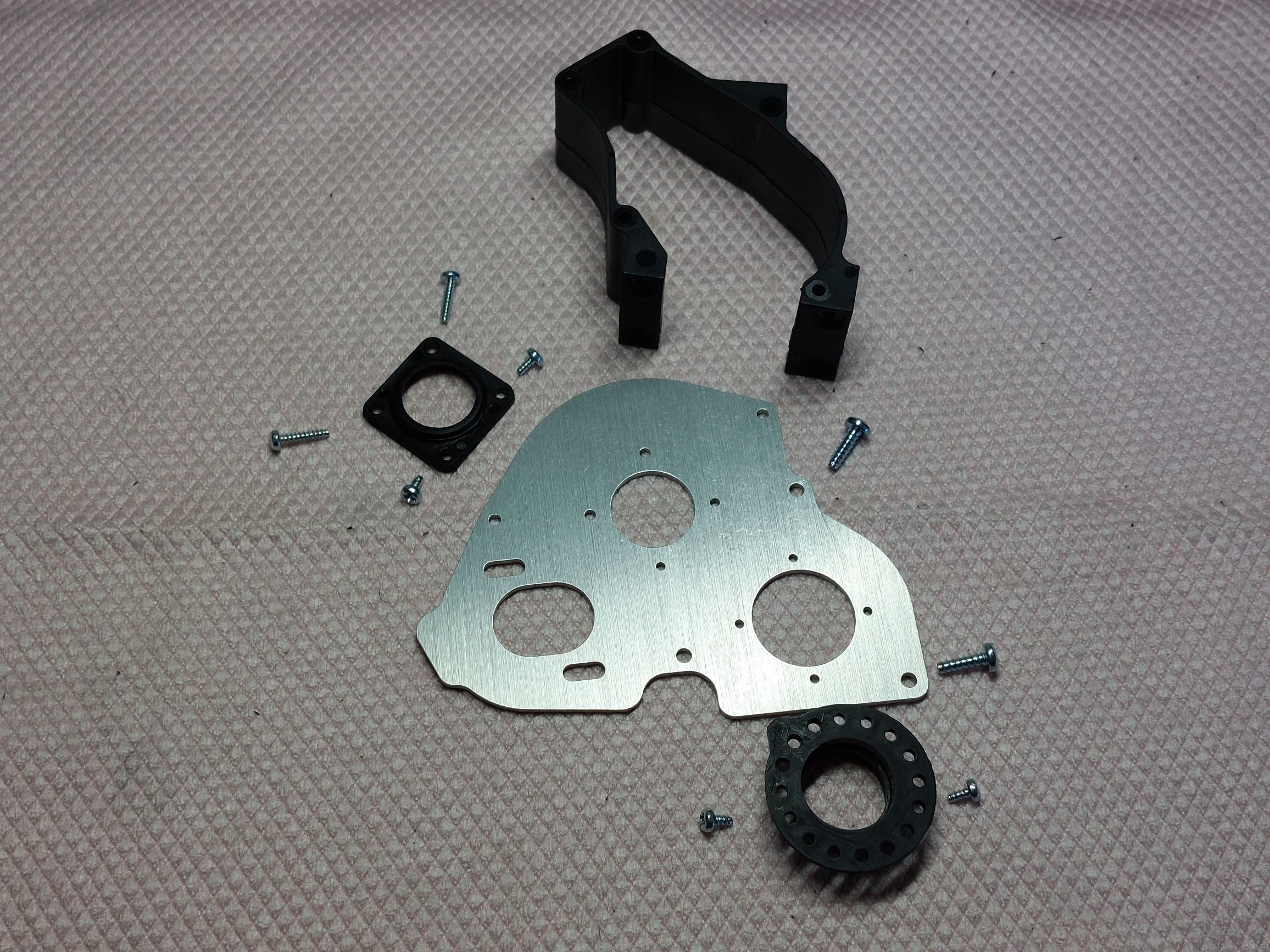

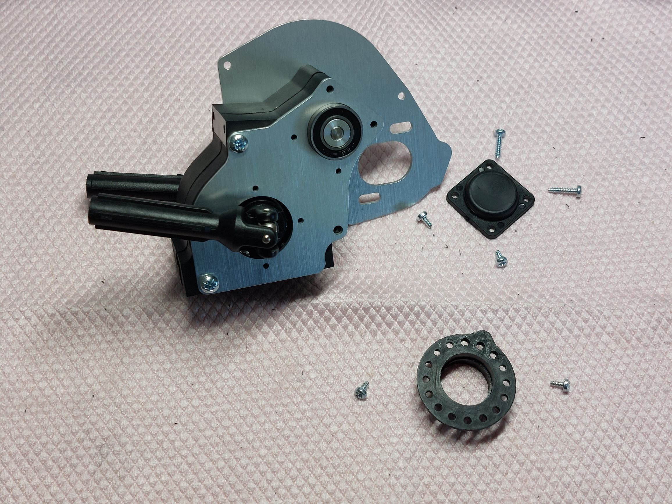

Le boitier de la transmission arrière avec toujours ces vis à bois microscopiques :rougefaché:

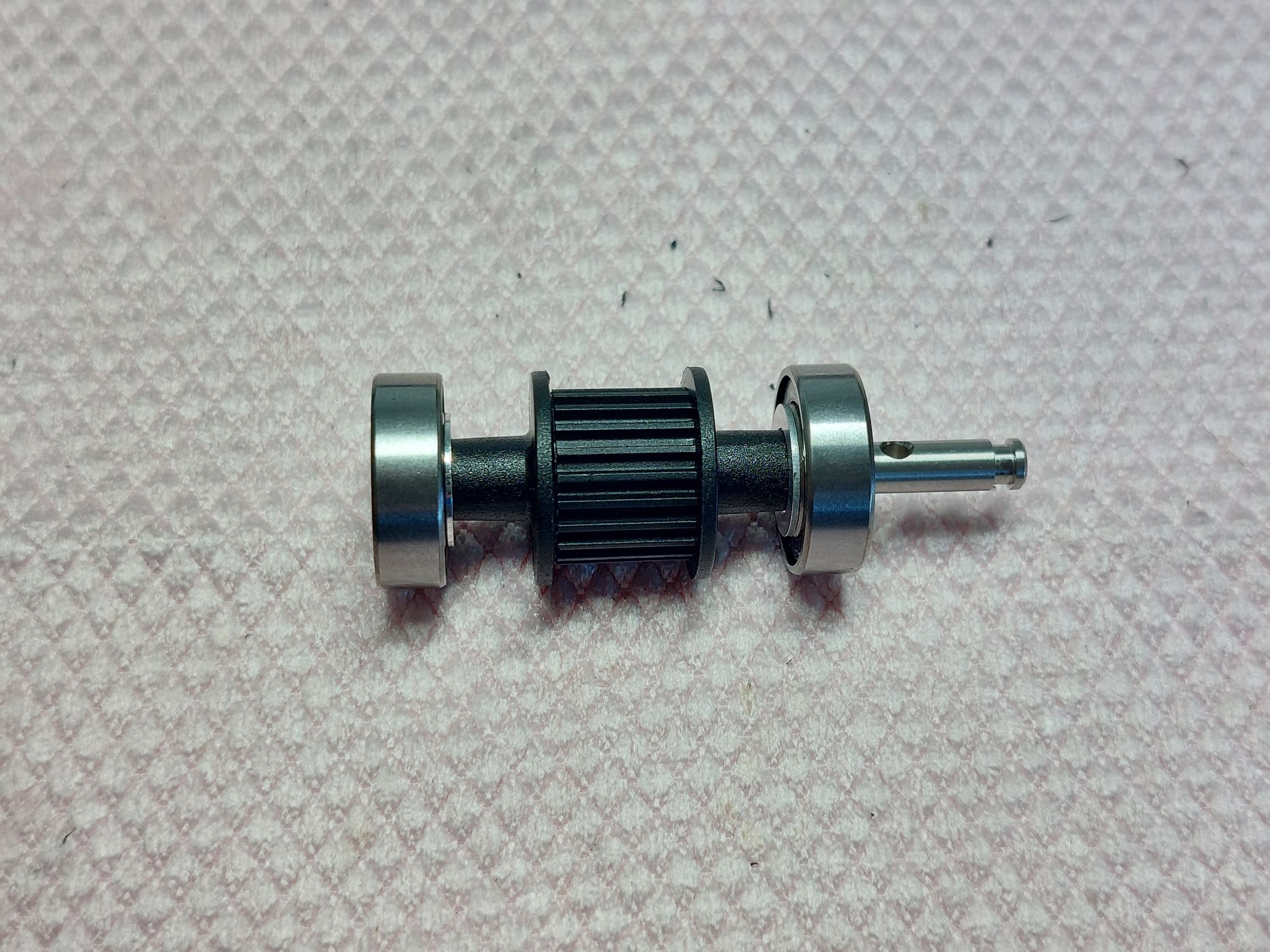

Apparition de la courroie qui garanti normalement un silence de fonctionnement particulier. Le CAT XLS en est un parfait exemple (en plus d'être extrêmement performant).
On finalise tout ça avec le système pour régler la tension de cette courroie.

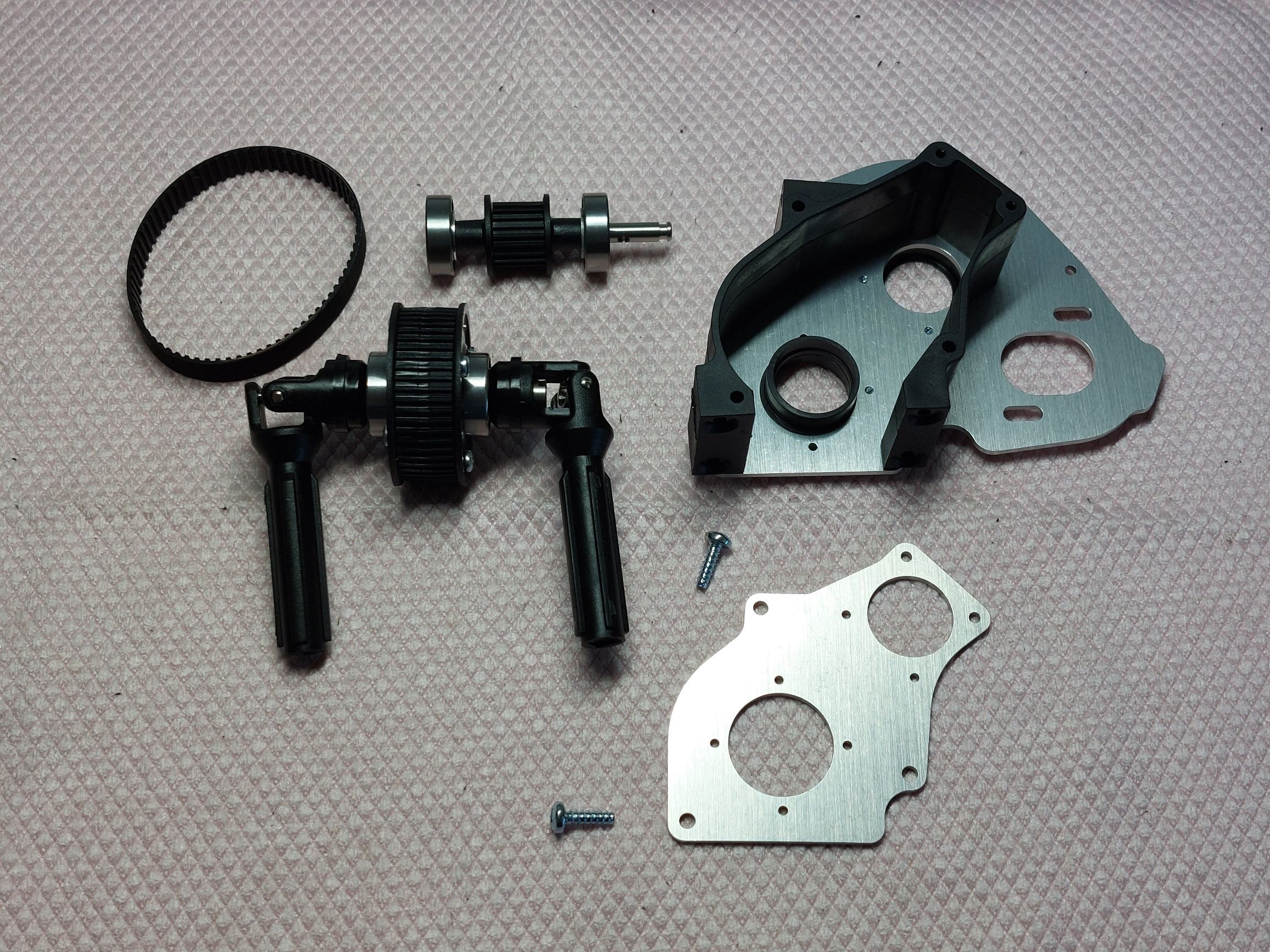

La couronne principale, 86 dents en 48DP. /!\ pas de slipper. Il faudra s'équiper de la transmission Pro (U7600) pour cela.

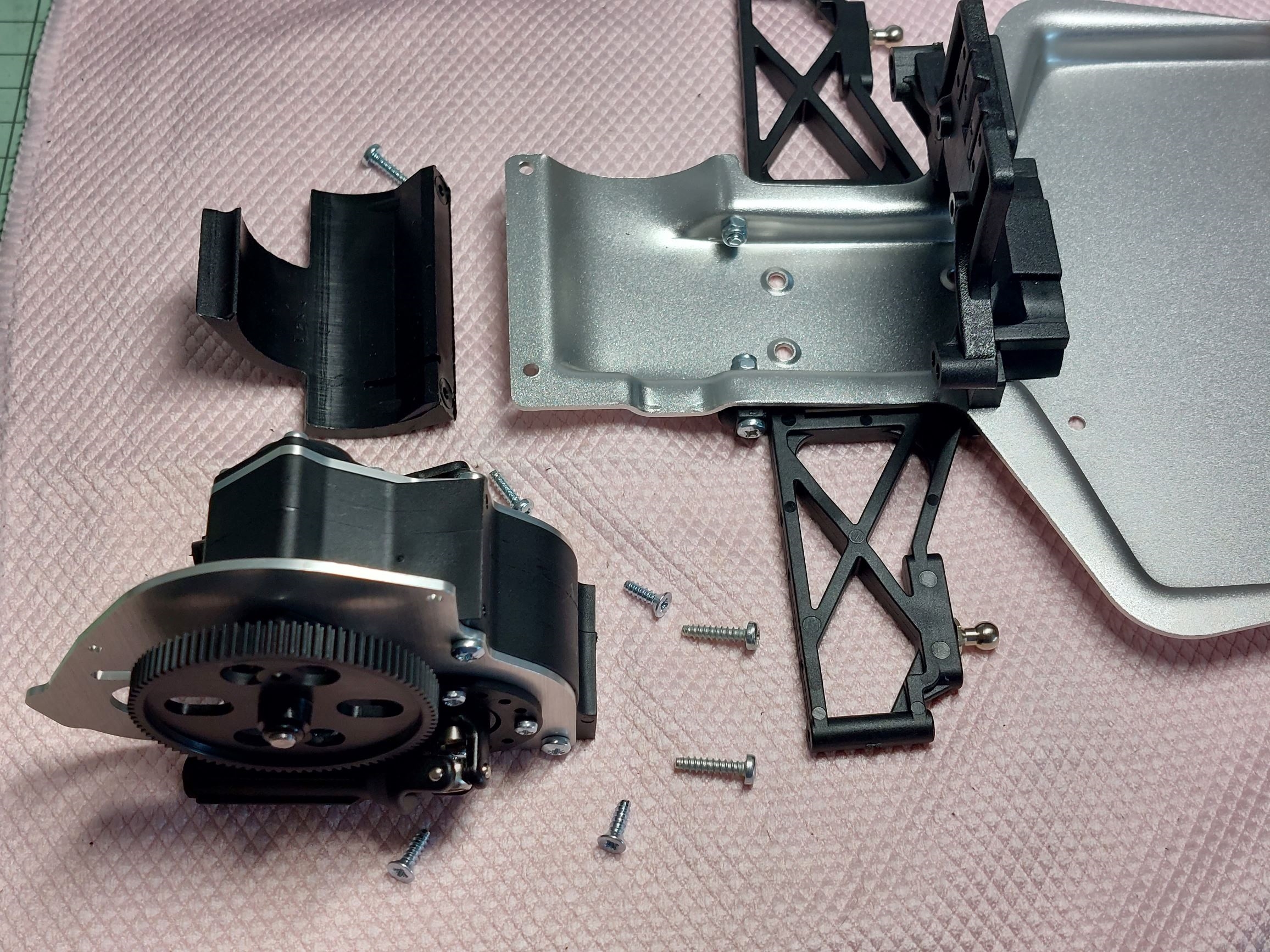

Il est temps de fixer le boitier sur la châssis.
Le tout est installé et notre Cougar prend forme.
