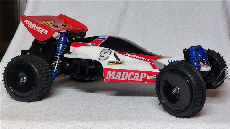

Bienvenue en 2023, il est temps de mettre à jour ce Madcap.

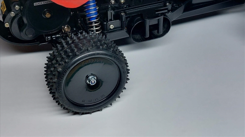

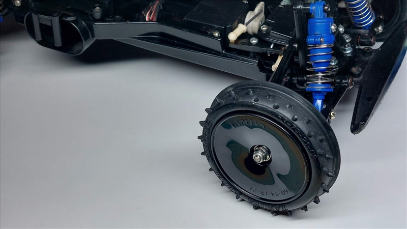

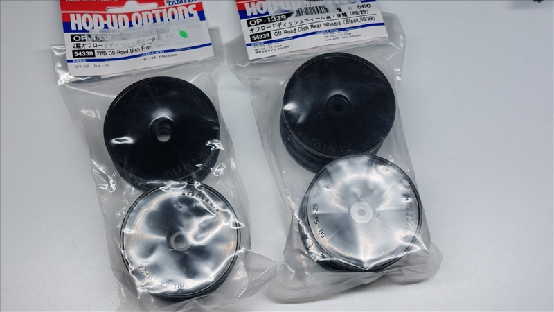

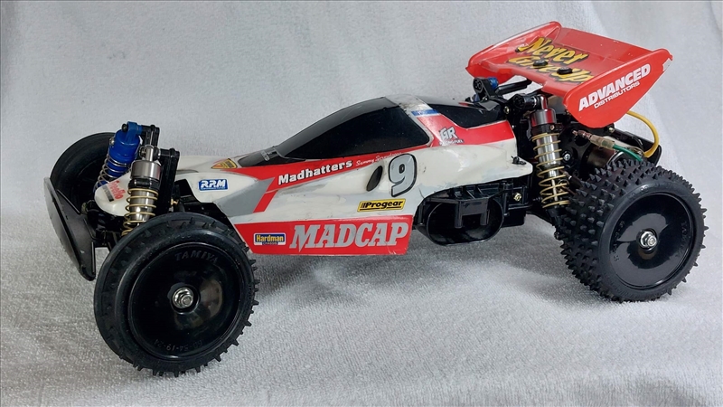

J'ai finalement choisi les jantes 54338/54339 qui sont très proches de celles d'origine et on peut y mettre des pneus plus facilement disponibles
Arrière avec les Tamiya Square Spike 53084 (pas neuf).
Avant avec les Tamiya 2WD Rib Spike 54896. Les jantes sont un poil larges (ou les pneus sont étroits), mais ça donne pas mal.

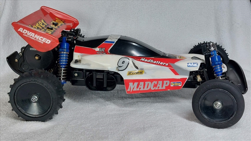

On peut voir ci-dessous que j'ai donc balancé du blanc dans la carrosserie et j'ai mis du sticker noir sur la partie arrière et le cockpit principal. Ca fait illusion sous cet angle et cela suffira pour le moment. Voilà une photo d'ensemble pour cette première étape de mise à jour

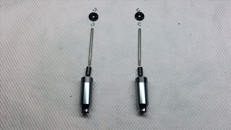

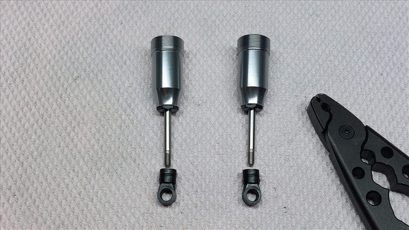

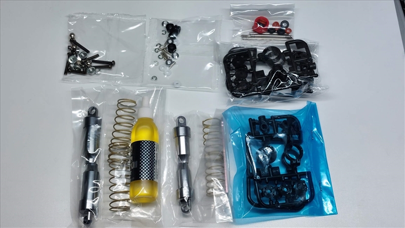

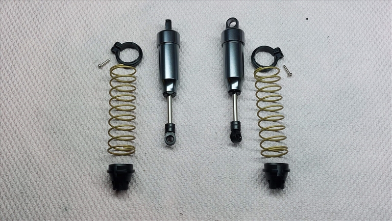

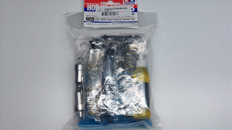

Les amortisseurs High Capacity VQS 47455 (2020)
Le contenu

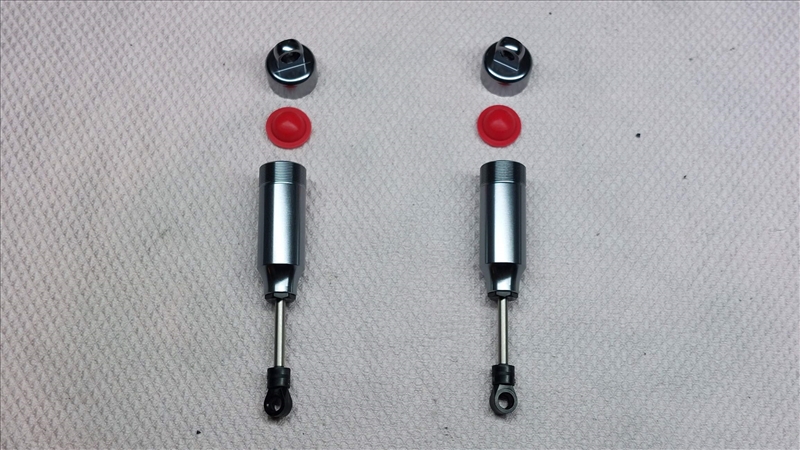

Amortisseurs avant
A noter qu'ils sont montés selon la notice (pour VQS). A voir s'il y a besoin de changer pour un Madcap.

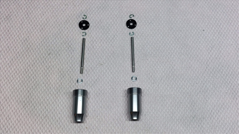

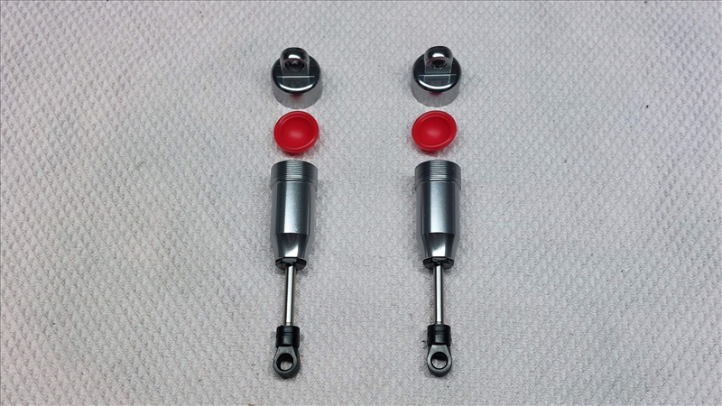

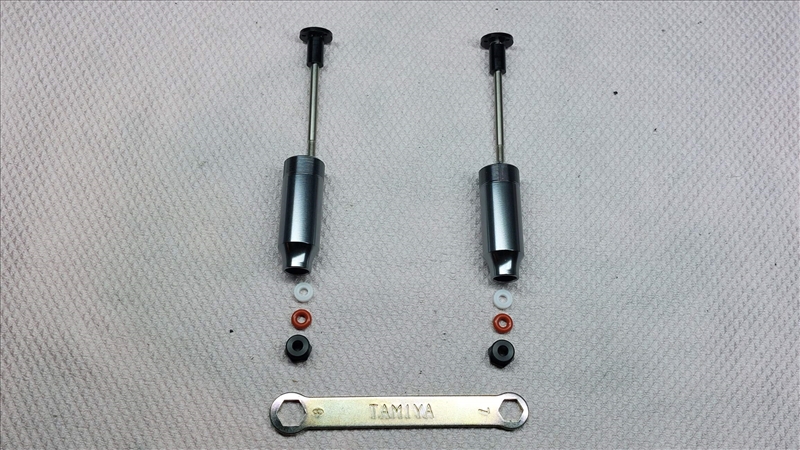

Piston 3 trous.

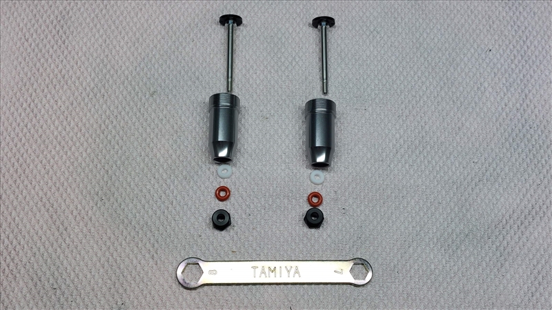

Un seul O-Ring et un guide. La clé est fournie pour serrer l'embout en plastique (qui sert aussi de guide). Ne pas forcer. Mettre un peu d'huile dans les o-ring et sur le piston pour faciliter l'insertion et ne pas abimer le joint.

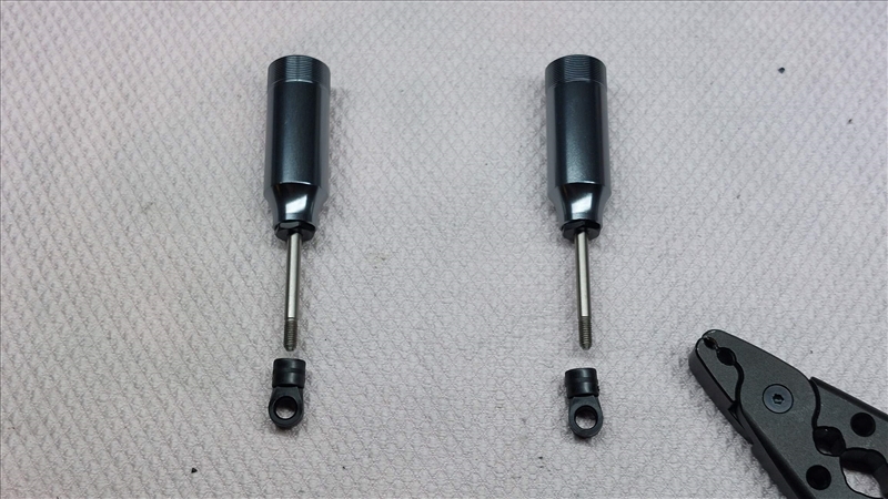

S'il vous plait, munissez vous d'une de ces pinces pour monter les chappes afin de ne pas rayer l'axe.
Ils sont à volume constant.

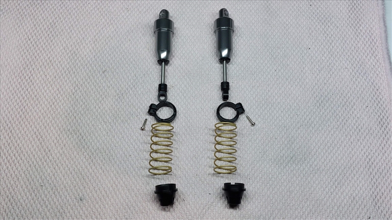

Les ressorts sont d'une couleur que je ne peux définir. On peut régler la dureté avec une bague serrée par une vis.

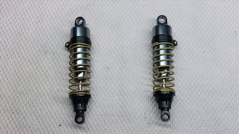

Et une fois terminé.

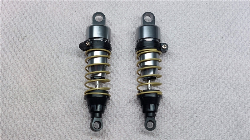

Amortisseurs arrière

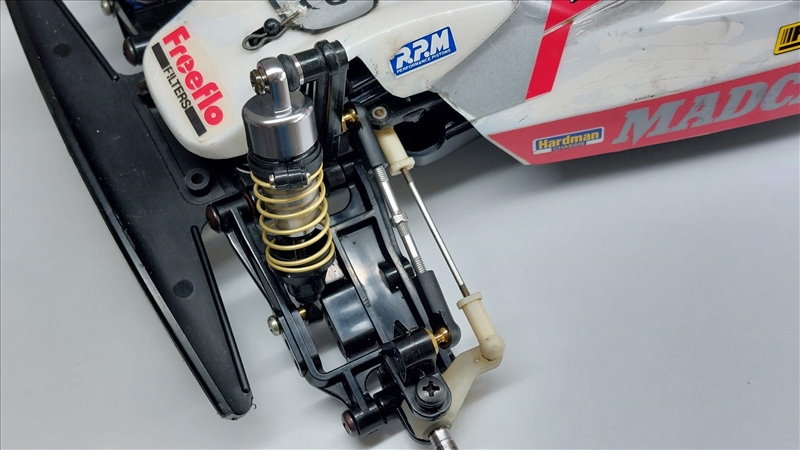

Aucune différence avec l'avant, à part qu'ils sont plus grand. Il y a une cale de 1cm. Au final je l'ai enlevée après montage sur la voiture.
On va pas se mentir, ils sont superbes
Cependant, je ne suis pas convaincu par la couleur du ressort...

Technique de sioux pour cette étape : mettre les joints toriques dans un petit sachet, y ajouter quelques gouttes d'huile et masser le tout sans se huiler les doigts.CoyoteGT a écrit : 17 janv. 2023, 00:15 Mettre un peu d'huile dans les o-ring et sur le piston pour faciliter l'insertion et ne pas abimer le joint.
Les joints restent dans l'huile avant le montage et si tu te débrouilles bien, tu arrives à les faire sortir et à les poser sur le corps de l'amorto sans les toucher

Oui c'est une bonne méthode.Ishaa a écrit : 17 janv. 2023, 07:17 Technique de sioux pour cette étape : mettre les joints toriques dans un petit sachet, y ajouter quelques gouttes d'huile et masser le tout sans se huiler les doigts.
C'est vrai que ces amortisseurs sont beaux.
En même temps faire des amortos sans s'en mettre sur les doigts, c'est pas évident, quelque soit la technique
Idéalement il faudrait aussi mettre de la green slim de asso pour limiter les fuites.
Mais pour le moment, ils ne sont pas remplis. Au cas où il faut changer la hauteur de caisse

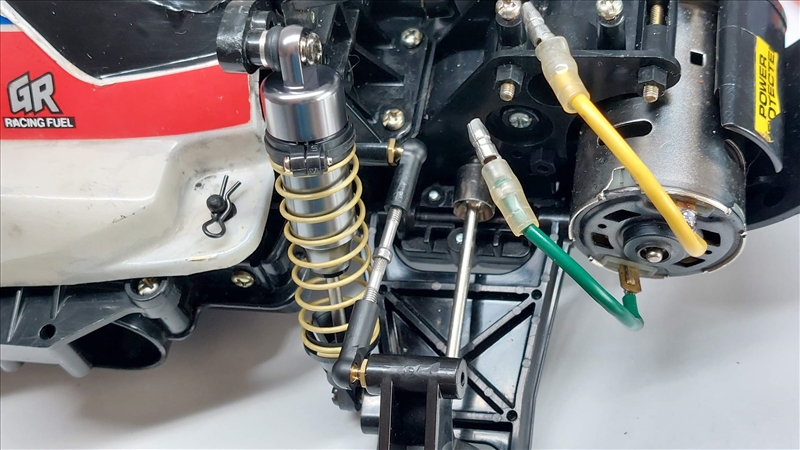

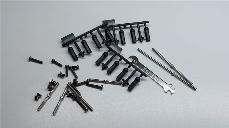

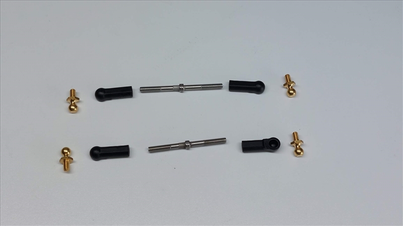

Tirants supérieurs
Longtemps hésité avec des bleus TRF etc. mais il ne faut pas exagérer. Un kit DT02 pour deux 3x42 et deux 3x38.
Le sachet.
Le contenu.
Ce qu'on va utiliser.
A l'avant.
A l'arrière.
Et une sorte de avant - après (jantes/pneus, tirants et amortisseurs).
