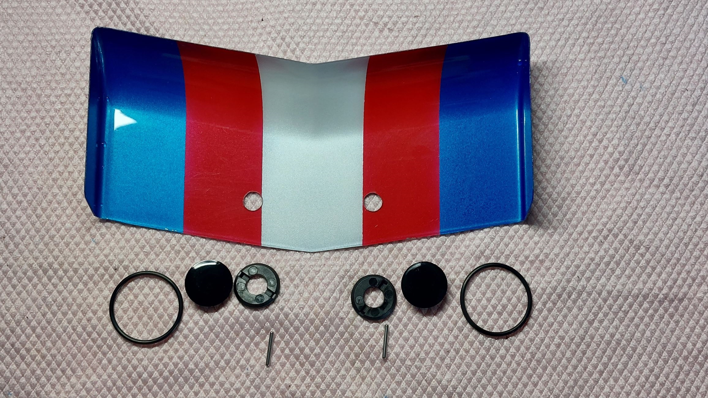

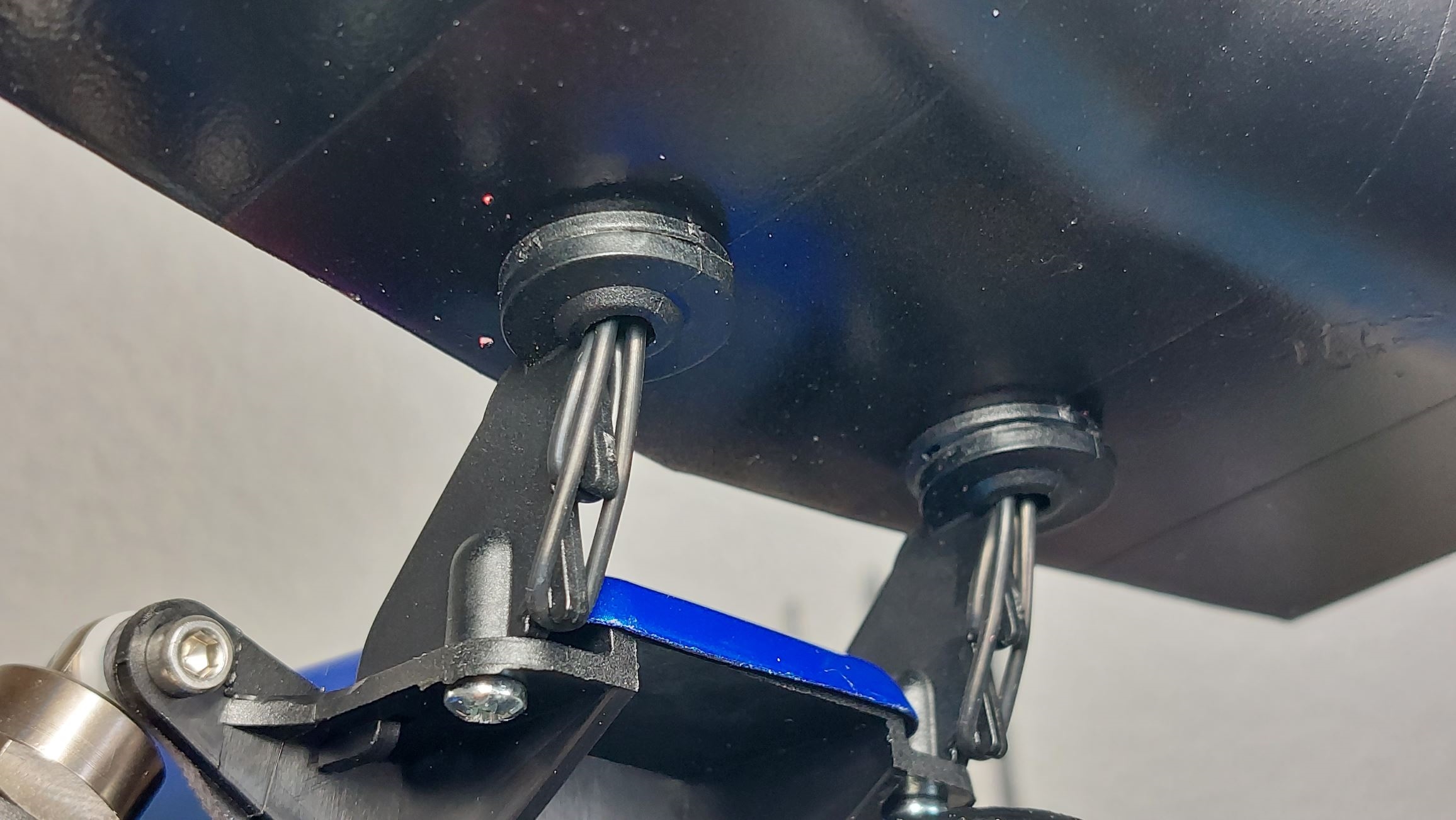

Aileron
Les vacances étant finies, on peut de nouveau bosser sur ce Cougar :frime:
Encore une étape qui n'est pas pour les nerveux 8|
Mettre les "élastiques" et la goupille, c'est, comment dire, une sorte de générateur de jurons durant de longues minutes :pleur4:
Mais au final, on y arrive après avoir perdu 5 ans d'espérance de vie :gene:
Ce système protège l'aileron en cas de crash. Evidemment, si l'élastique se casse, on est un peu dans le caca si on en n'a pas sous la main X|
Il existe un support d'amortisseur arrière option en carbone (Réf : U8302 C/F REAR SHOCK & WING MOUNT - COUGAR CLASSIC) qui remplace le support d'aileron et supprime le système anti-crash, l'aileron étant fixé en dur.

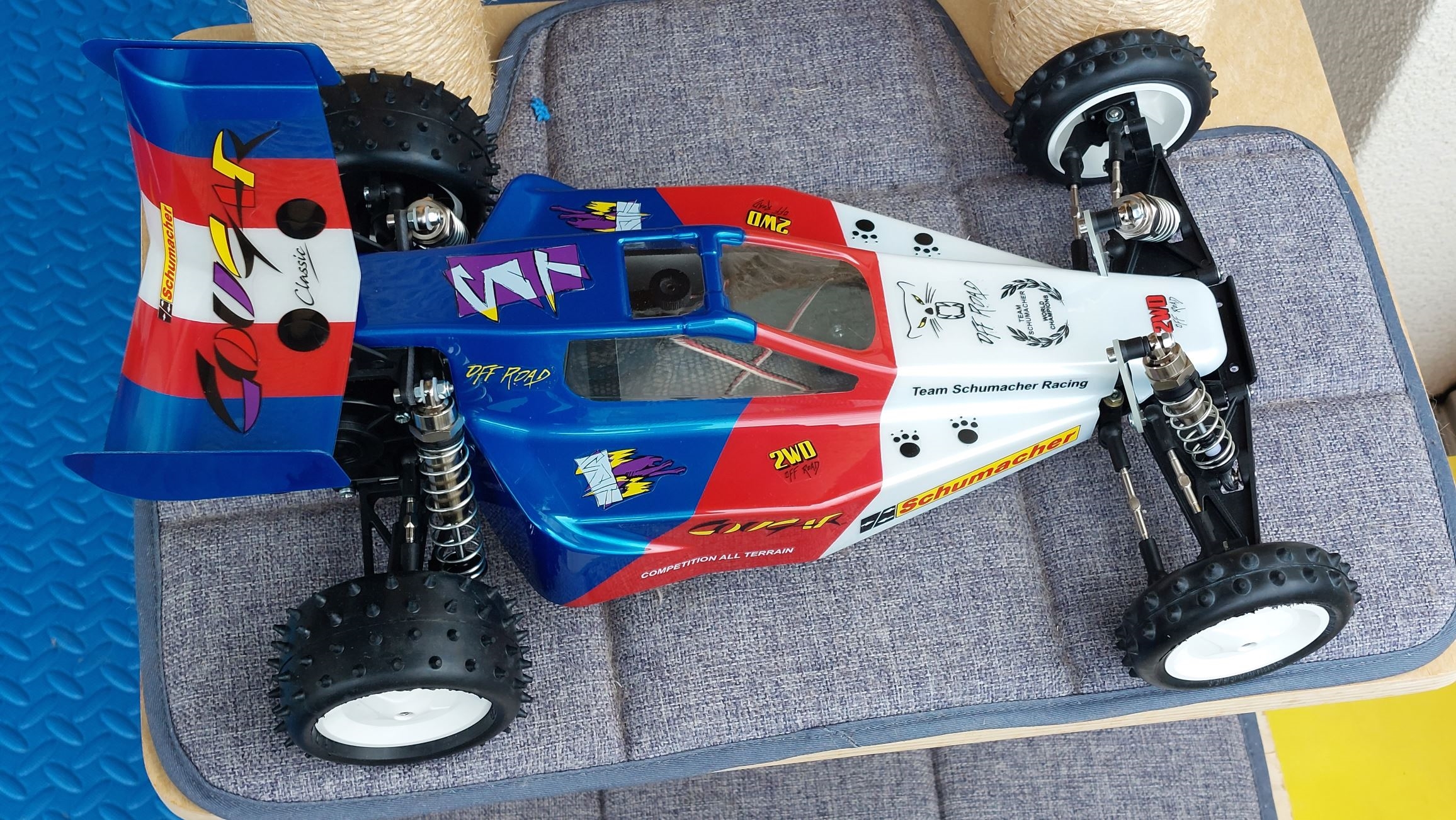

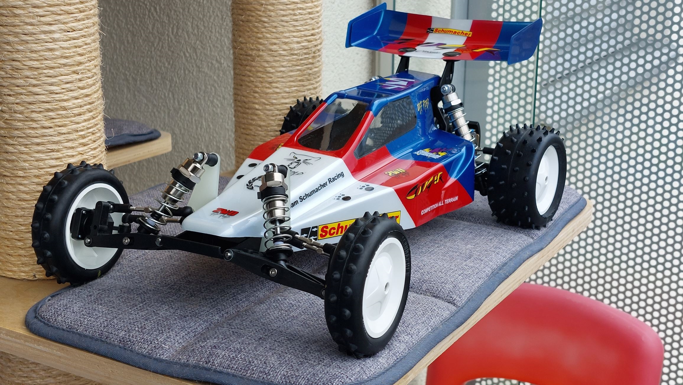

Carrosserie et stickers
Voilà voilà. La planche d'autocollants est pas fofolle et elle n'est pas prédécoupée.
Quoi de plus normal que de trouver un félin sur un... arbre à chat ::d
Installation de l'électronique vintage au prochain épisode...
:merci: et à plus :blub:

Classique (ça tombe bien :) ) mais efficace. Ca colle bien avec la machine :super:

Bien vu la photo du cat sur un arbre à chat !!! :hehe:
Les studs AV et les mini spike AR (livrés dans la boite je suppose) correspondent plutôt à une configuration "terre"... pour de l'astro, je conseillerai des cut stagger à l'AV et des mini dart (ou mezzo ) à l'AR... et des cactus pour la moquette !

Ishaa a écrit : 03 sept. 2022, 08:41 Classique (ça tombe bien :) ) mais efficace. Ca colle bien avec la machine :super:
panda racer a écrit : 03 sept. 2022, 21:08 Magnifique
janot67 a écrit : 03 sept. 2022, 10:42 Bien vu la photo du cat sur un arbre à chat !!! :hehe:
Merci :merci:
Ce sont des full spike à l'arrière ;-) livrés de boite effectivement.
Je roule dans un champ très rarement utilisé, relativement représentatif d'une piste vintage. Herbe - plantes - fleurs parsemées, terre, petits cailloux. Pas adapté aux voitures "modernes" orientées moquette, astro ou terre compactée. Exemple, le XB2 (carpet) est pénible, alors que sur l'ancien endroit où je roulais, c'était herbe tondue +- chaque semaine :coeur: et c'était une vraie machine de guerre :hurt3:
Bref, dans ce champ, le Cougar devrait être à l'aise :malin1:

Oui, des Full spike bien sûr, j'ai regardé trop vite ! Effectivement, sur terrain mixte c'est forcément ce qu'il faut, une bonne garde au sol et régale toi ! ;)
