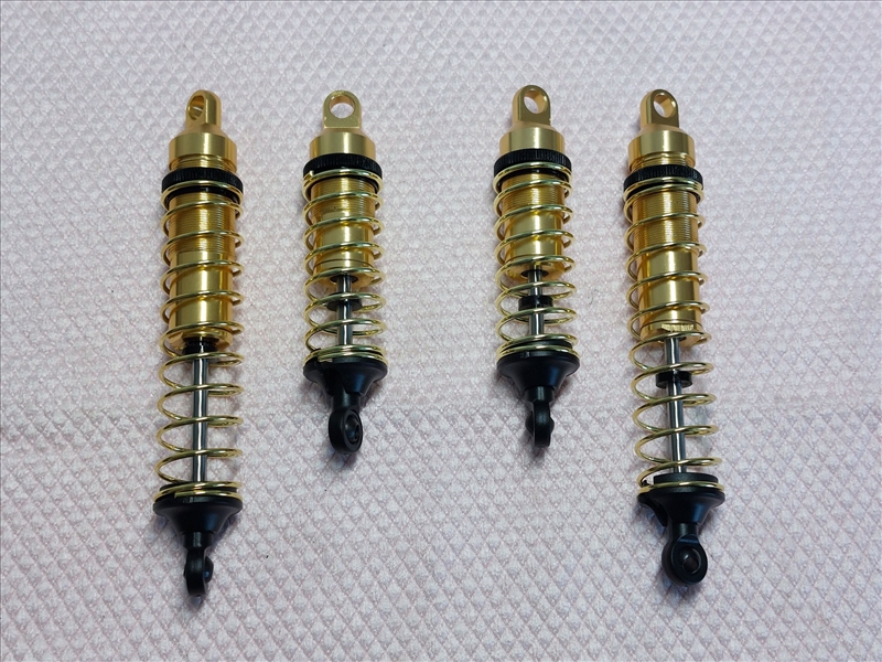

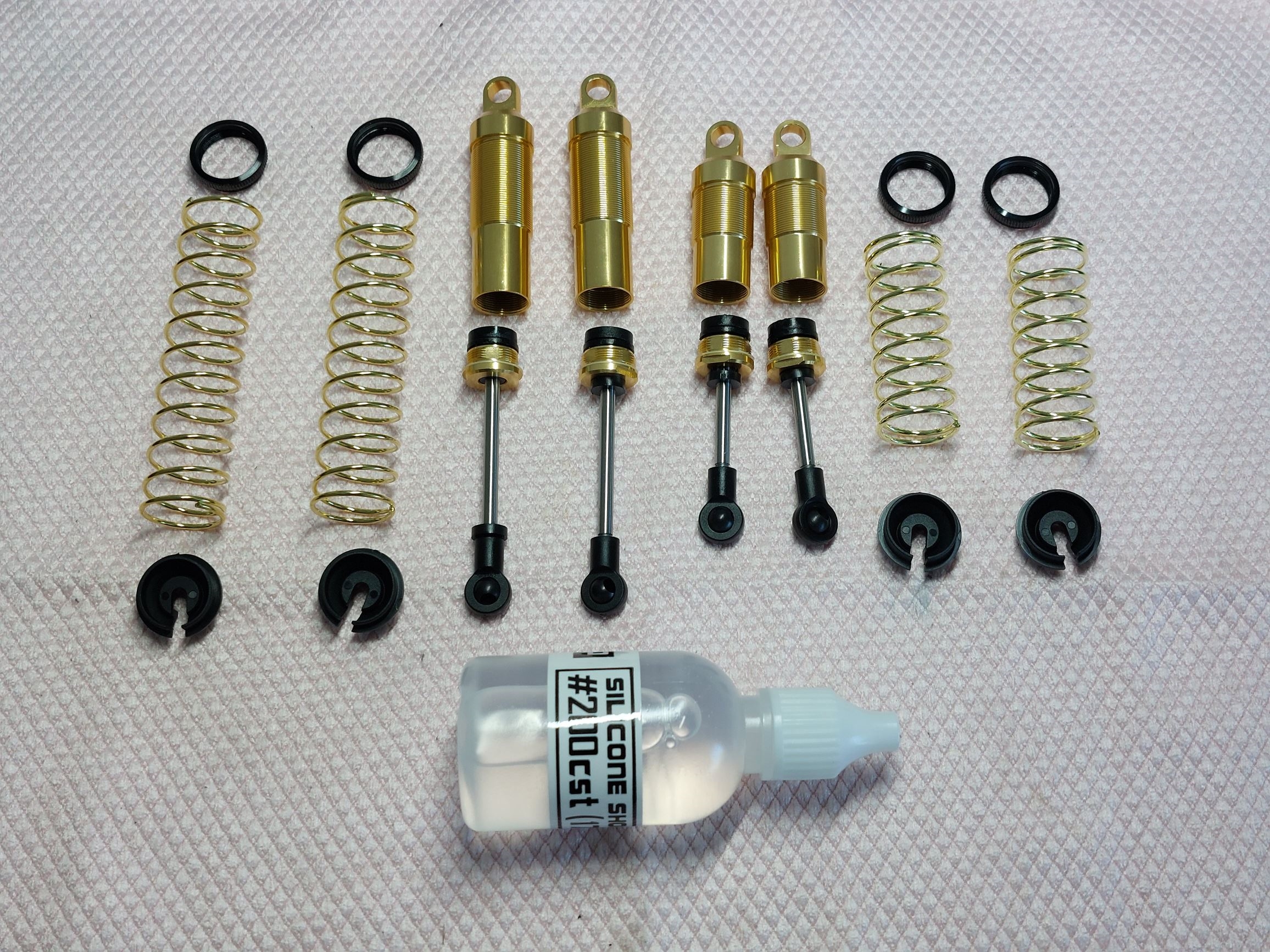

Bon, un chapitre uniquement sur les amortisseurs. On ne va pas se mentir, les Kyosho Option House dorés de l'époque, ça en faisait rêver plus d'un :coeur:

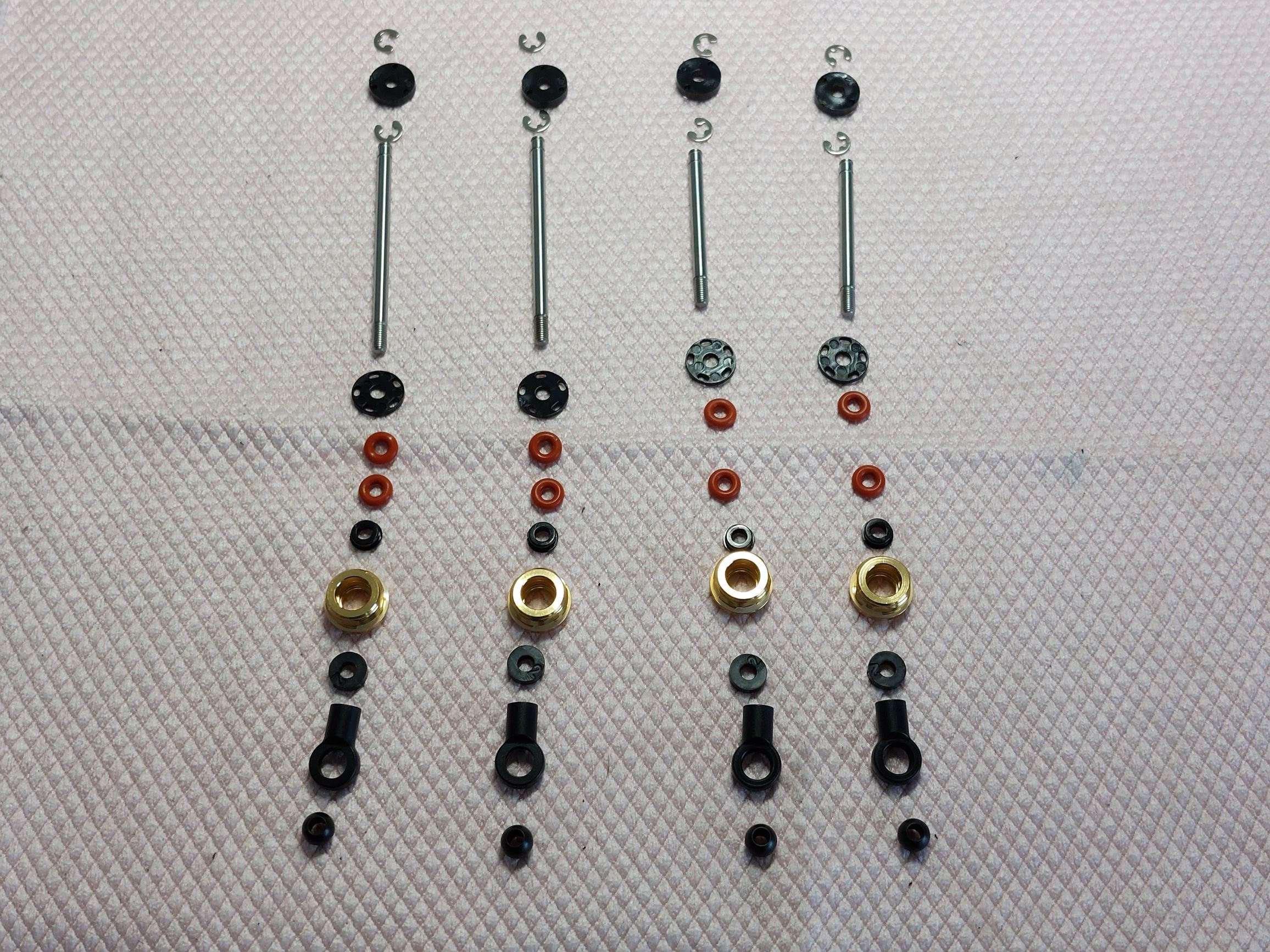

A noter que ceux de la réédition n'ont que le look. Ils sont vraiment différents de l'ancienne génération, notamment ils se remplissent par le bas alors qu'avant, c'était plus classique, avec un bouchon en haut et une membrane caoutchouc. Et pour régler la tension du ressort, c'est une bague avec filetage, alors que l'ancien était lisse et on devait serrer cette bague avec une vis.

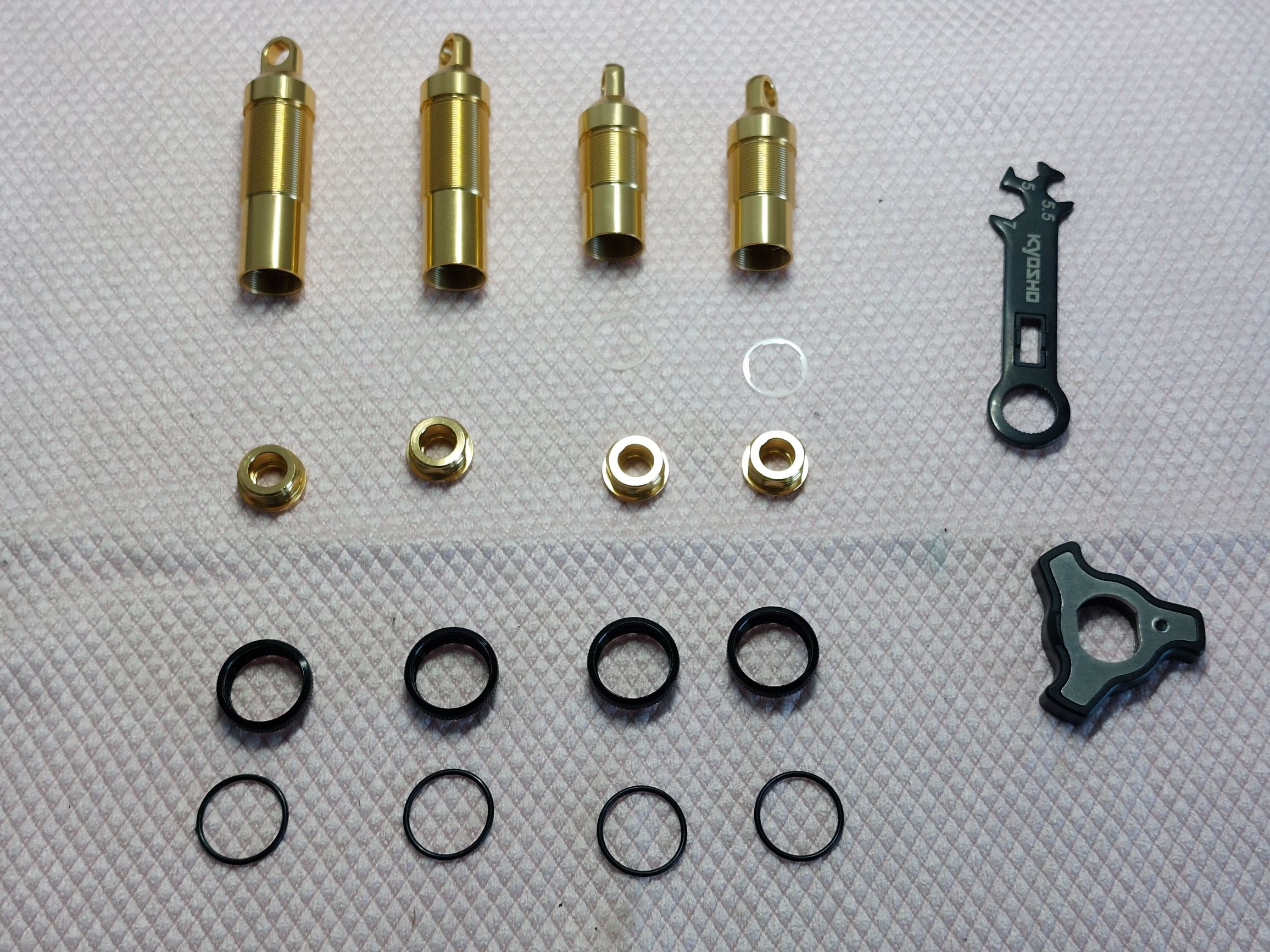

Première impression, c'est doré :frime: ! A droite les outils pour serrer les amortos. :!: avec le petit joint transparent (qu'on distingue mal, désolé), y aller doucement pour le mettre.
Huile 200 cst, plutôt soft. Et encore du doré :frime: pour les ressorts :frime:

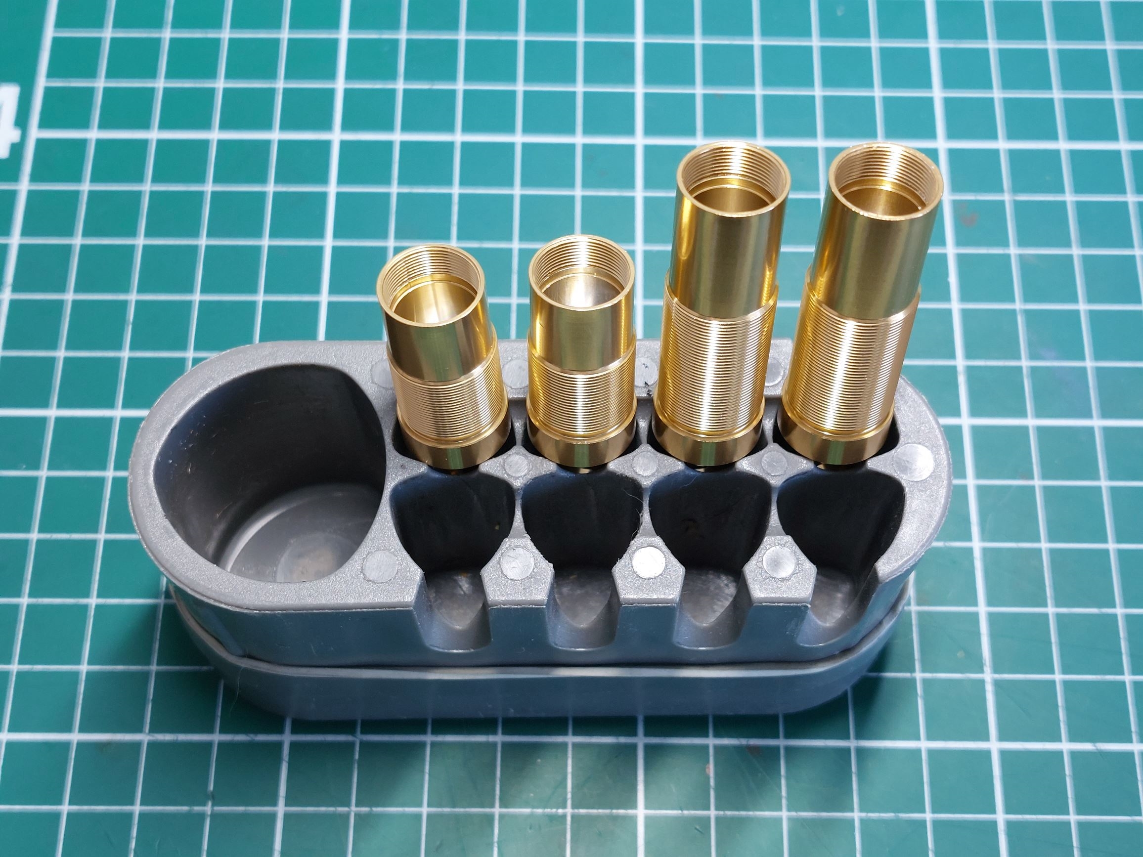

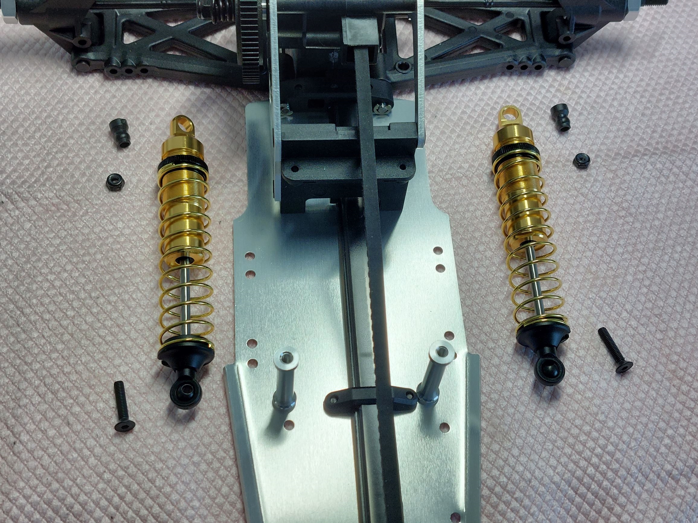

Remplissage par le bas (différent de ceux de l'époque), alors on utilise ce qu'on a sous la main pour les tenir droit.

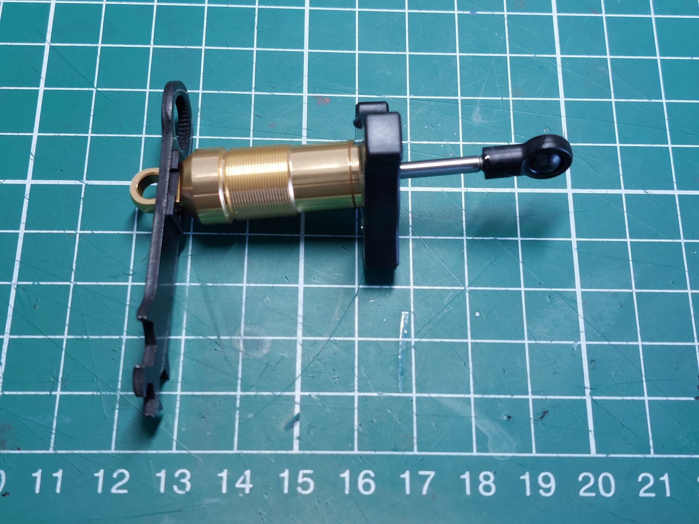

Et l'utilisation des outils pour finaliser le serrage des amortisseurs.

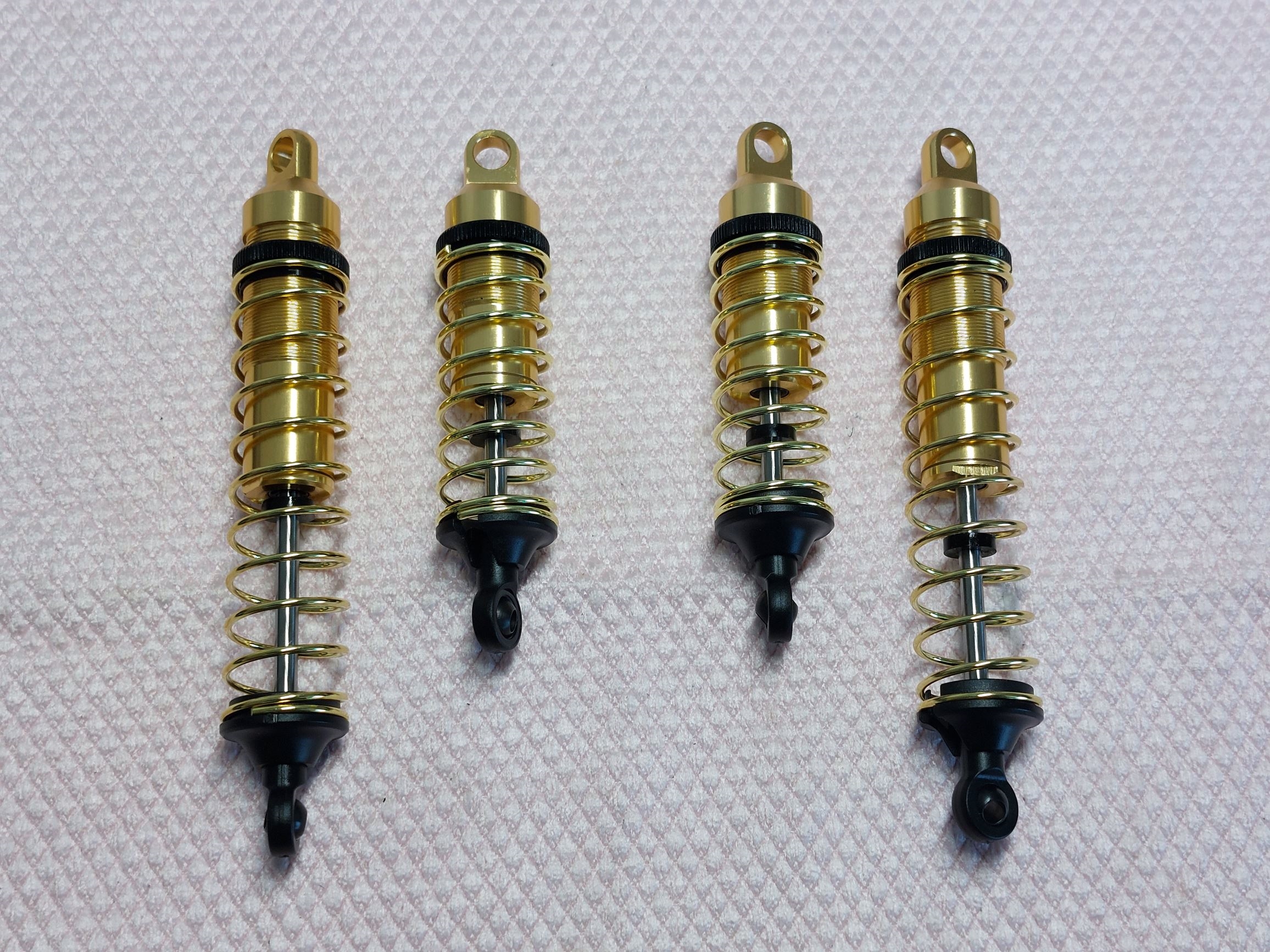

Et une fois terminé, Ray Ban obligatoire :frime:

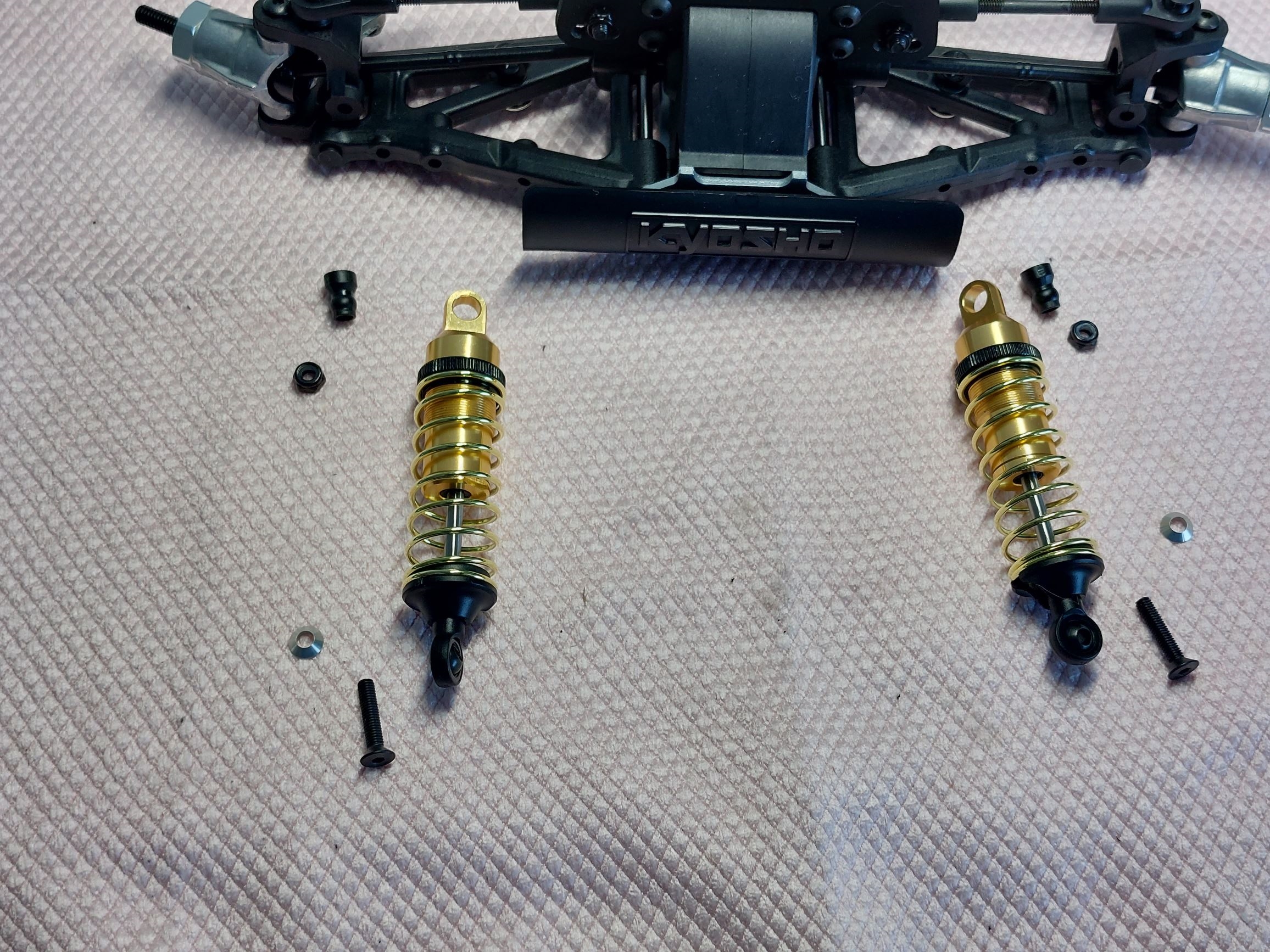

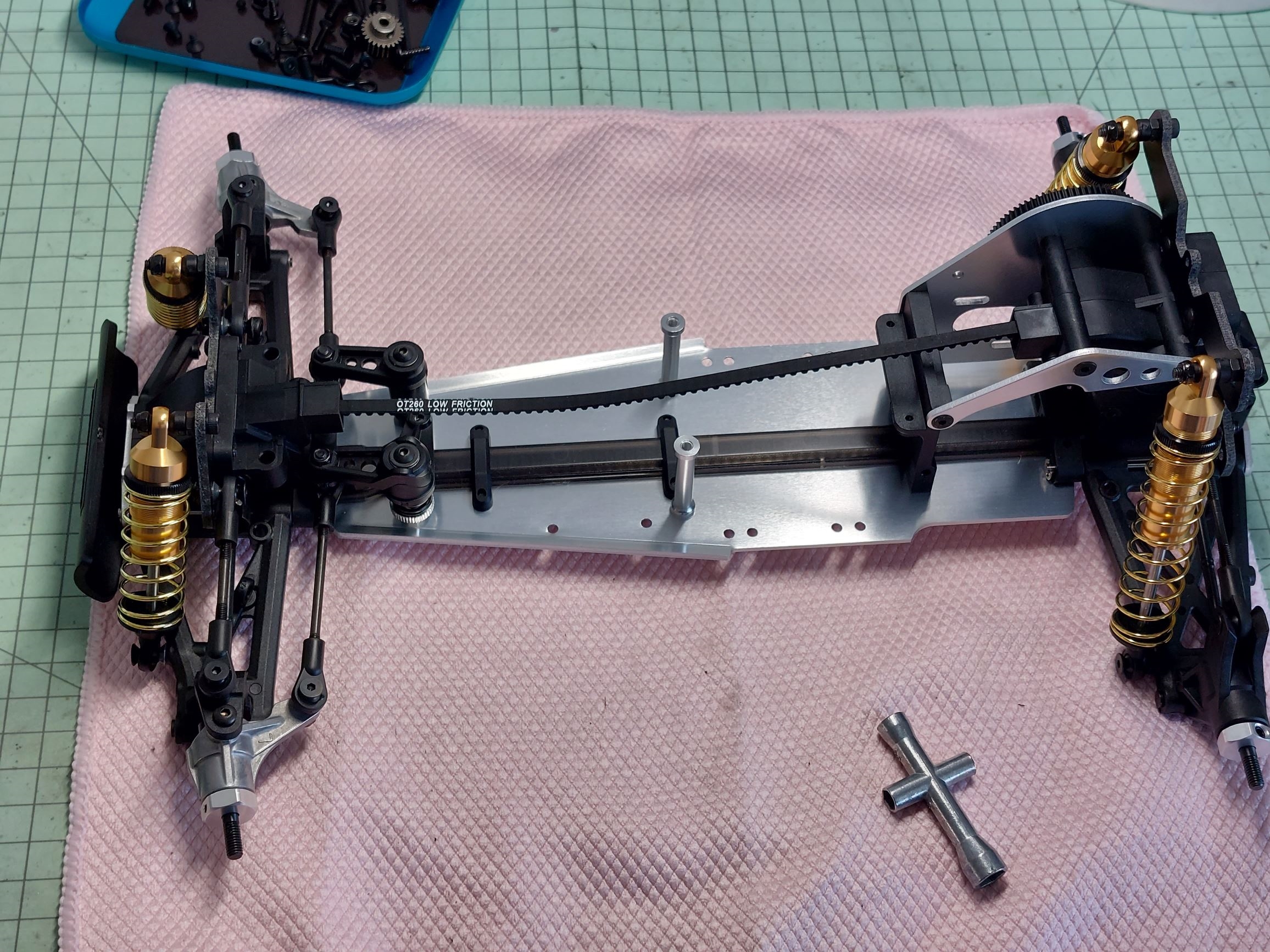

Installation sur le chassis.
Et au final, ça claque :frime:

Si les amortisseurs sont magnifiques les option house gold de l'époque n'étaient pas comme ça.
il n'y avait pas de bague à vis en bas de l'amortisseur pour le montage et le réglage de la précontrainte se faisait avec une bague plastique qui se serrait avec une vis.

coxinel a écrit : 29 juin 2022, 11:03 Si les amortisseurs sont magnifiques les option house gold de l'époque n'étaient pas comme ça.
D'autant que quelque part le seul intérêt de ces "golds", c'est leur bague de réglage sur filetage: pour le reste ils sont entièrements identiqus à ceux rouge des optima re-release....

Merci à tous. Effectivement, j'avais omis d'écrire que les nouveaux sont semblables uniquement par le look doré. La technique des nouveaux est vraiment différente des anciens. Je me suis permis de le rajouter dans mon message.
