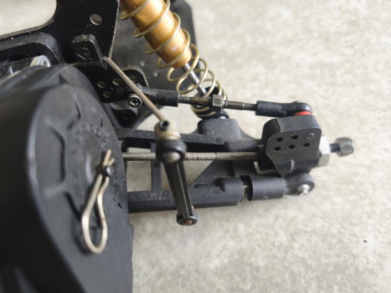

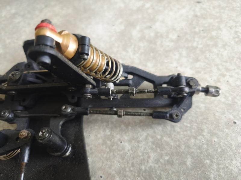

Première galère : l'ancien propriétaire avait des actions chez SuperGlue...
Il y en a partout : pour tenir l'électronique (sur le châssis à plein d'endroits) et pour remplacer les circlips des axes des porte-fusées arrières manquants :pendu:
J'ai commencé par mettre du dissolvant à cyano sur le châssis et sur les rotules pour voir si je m'en sors comme ça...
On n'a pas idée de faire des trucs comme ça...

Le dissolvant à cyano fonctionne bien, même sur les plastiques : les axes sortent tout seuls et les chapes finissent intactes :

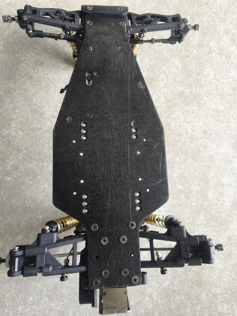

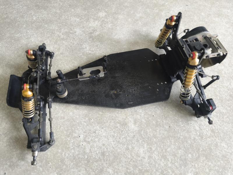

Niveau châssis, même chose : la glue s'en va en frottant bien après deux ou trois heures avec du dissolvant dessus :
Après un bon nettoyage à l'acétone, je passe quelques voiles de noir mat pour retrouver une teinte homogène. Ca me permet de gommer un peu les rayures sans poncer la surface. Le but n'est pas d'avoir un châssis comme neuf mais juste quelque chose de propre :

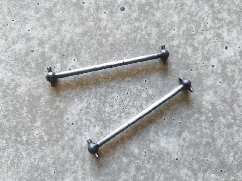

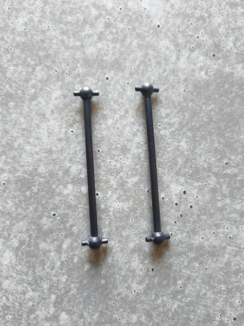

Ce week-end, je me suis attaqué aux cardans qui avaient été polis/poncés/blanchis :
Après un nettoyage et dégraissage dans les règles, je leur ai fait prendre un bain de bronzage pour leur redonner leur lustre d'antan :
C'est toujours aussi efficace !
