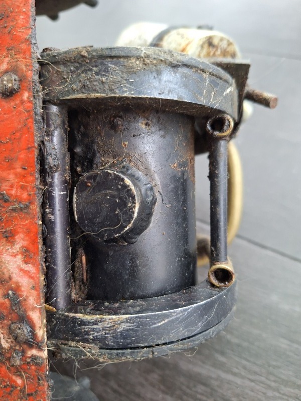

L'arceau est anodisé "or"
Les amortisseurs anodisés "rouge"
Les pièces châssis anodisées "noir"
A mon sens cela démontre une certaine qualité

Les jantes sont également anodisées "or" et reçoivent des pneus d'origine Land Jump. Ils sont bien durs et craqués... Ces détails et les servos Graupner C507 (sortis en 1988 si je ne m'abuse) me font dire que l'engin a été réalisé à la fin des années 80.

Je pencherais pour une réalisation perso . En regardant de près les soudures et le cintrage des tubes alu ( le tube est un tuyau creux dedans avec plein de vide à l'intérieur et le rond est tube qu'on a oublié de percer pour le remplir de vide :mrgreen: , j'ai bon la ? ) . Le cintrage des tubes 'est fait sans une cintreuse à galet et les soudures sont grossière . Certaine semble être faites au tig et d'autre au mig mais sans certitude pour le mig . Je vois cela par mon experience perso car c'était mon métier et que j'ai réalisé un certain nombres de carro cage en alu et en inox (twist JMC) . J'ai du fabriquer une cintreuse pour cet usage . Pour le reste de la voiture tout est faisable avec un peut de matos , c'est du bon boulot si c'est du fait main :super: .
D'autres photos ? .

Oui, l'arceau est réalisé en tube d'aluminium 8x6mm (mais il n'est pas vide puisque rempli d'air :mrgreen: )
Ce ne doit pas être facile de souder une si faible épaisseur...
Les amortisseurs sont anodisés également, aucune origine connue pour moi, ils semblent spécifiques
Certaines pièces sont numérotées... Toutes les pièces telles que bras, longerons, supports, etc... sont anodisées "noir"

Merci pour la précision pour les tubes , ils sont vide dedans et ensuite remplis avec de l'air plein , j'ai enfin tout bien compris :hehe: .
Les bras de suspension et le réservoir sont aussi fait main , soudure TIG . Je me demande si les amortisseurs ne seraient pas aussi fait main je pense aussi qu'ils sont à volume constant , à voir si démontage . La soudure est simple même en faible épaisseur , pour cela je soude au chatmulot :P .
