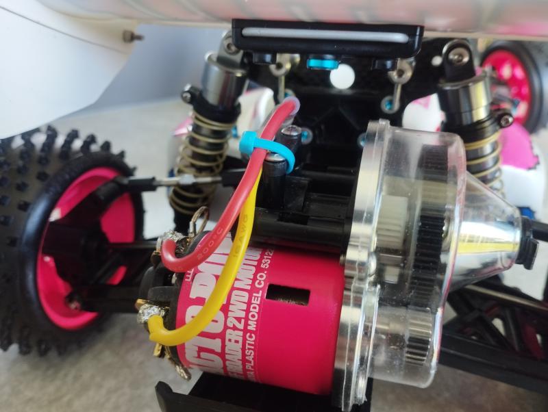

Trouvé dans un lot, un acto-power un peu fatigué :
Je me dis qu'il serait assez sympa sur cette Astute et vu le post de March sur le sujet (Comment se faire un Acto-Power pink..., je suis parti sur une resto à base de décapage total, masquage des ouïes par l'intérieur (et j'ai masqué la partie basse de la cage pour garder un peu de la couleur d'origine en témoin (le partie du roulement avant).
j'ai passé de l'apprêt fin blanc :
Puis deux couches de Cherry Red additionné d'une couche de rose fluorescent :
On voit que le choix de couleur est plutôt bon : la partie d'origine se fond dans ce qui a été repeint.
Il ne lui manque plus que le sticker de chez MCI et je pourrai le remonter.

La peinture sèche et l'étiquette étant arrivée, on peut passer au remontage :
Le moteur a repris un bon coup de jeune :
Et le voilà en place :

Il manque juste les câbles moteur de la bonne couleur pour que ça soit parfait
Mais c’est déjà super comme ça
Messages : 1925
Re: Super Astute 2018 carbone
Je sais :/ , je n'arrive pas à trouver de câbles pour le moment. Mais je ne désespère pas.

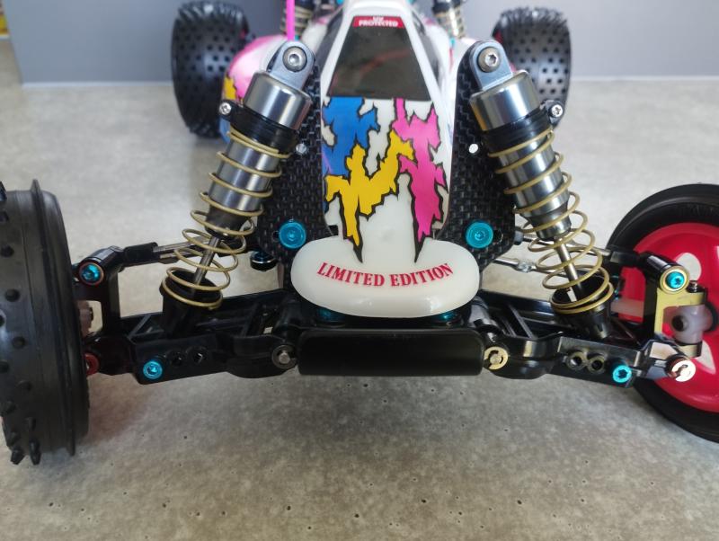

Je n'ai pas su résister et j'ai encore apporté une modification sur cette Super Astute.
Tout en gardant son côté bleu, je voulais lui redonner un coloration vintage en revenant à des suspensions plus cohérentes avec l'époque.
J'ai donc monté des HiCap Tamiya :
Le résultat est plutôt cool même si les ressorts d'origine sont un peu raide pour un châssis à vide :
Jed78

Ca lui va bien mieux je trouve :super:
