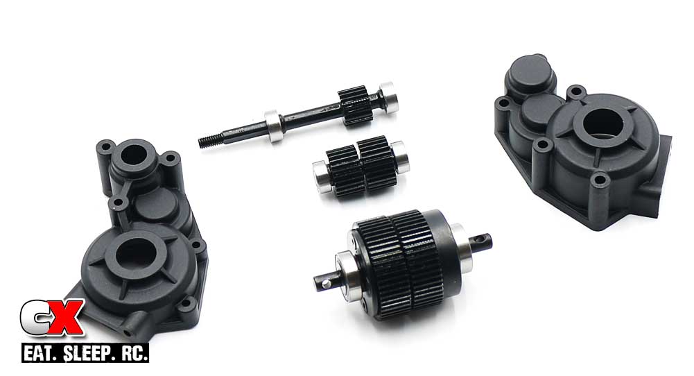

La boite de transmission du Enduro a la particularité de pouvoir ajuster l'overdrive ( le fait que les roues avants tourneront plus vite que les arrières) sur 3 niveau différent: pas d'overdrive ( les 4 roues tourneront à la même vitesse), overdrive de 6% ou de 11%. Le kit fournit les pignons pour les overdrives de 6 et 11%. J'ai choisi de mettre celui de 11%. Comme je n'ai pas photographié le montage, j'ai quand même trouvé ces photos de Competitionx.com pour illustrer:

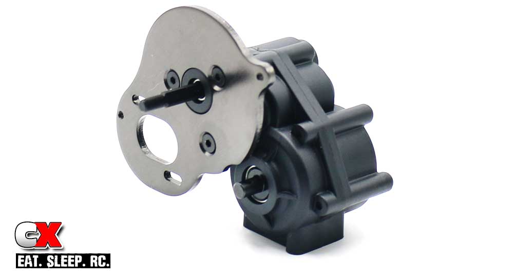

Carters fermés et plaque moteur installée, on arrive à cela:
Attention à ne pas trop serrer les vis des carters, au risque de brider la transmission.

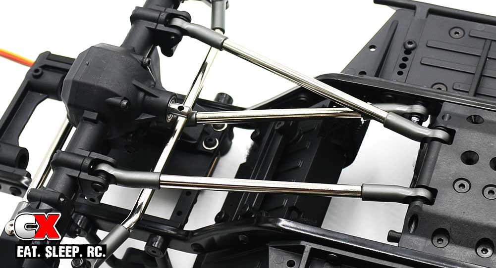

Suite du montage, avec des opérations pas super amusantes, avec le montage des liens, des cardans de transmission et pour finir des amortisseurs.
Pour les liens, la notice est pas des plus précises, il faut faire attention au sens des rotules, car elles ont un angle:
