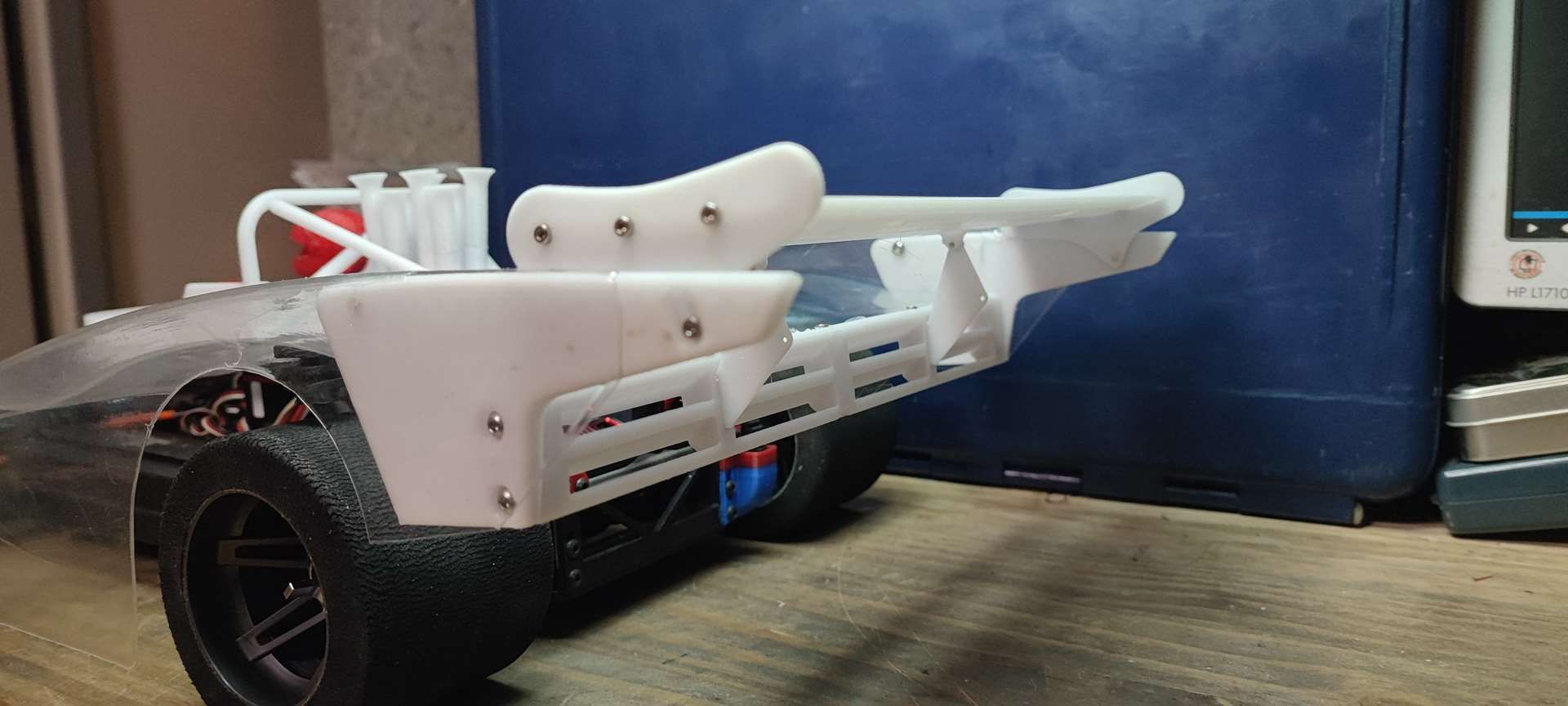

2.160 kg en ordre de marche (moteur + AQ) ?
Bonne idée pour le radiateur :super:
Pour la carrosserie, la dernière :ange:
Messages : 1858
Re: Serpent Taipan 988e (mon 2 ème),qui devrait rouler celui-là ;)
Le radiateur est une bonne idée. Peut-être un peu plus de surface de contact avec le moteur pour avoir plus d'échange thermique?
Il faudra certainement ajourer la carrosserie pour qu'il puisse travailler correctement
Pour la carrosserie, je trouve la Lola plus "fluide".

stevar a écrit : 04 oct. 2024, 23:49 2.160 kg en ordre de marche (moteur + AQ) ?
C'est à la fois lourd et léger à la fois, mais pour moi c'est lourd ;)
A voir pour la carrosserie, j'ai déja commencé à me pencher sur la LOLA T310.
Ishaa a écrit : 05 oct. 2024, 06:30 Le radiateur est une bonne idée. Peut-être un peu plus de surface de contact avec le moteur pour avoir plus d'échange thermique?
Tout à fait, j'ai revu le radiateur.
La caro de la Lola lui ira tres bien !!!
Voici une version plus aboutie du radiateur.
On devine bien l'aspect modulable et le coté "universel"

En prévision de la Montluçonnaise
Je ressort ce chassis et vous mets des photos que je n'avais mise que sur Facebook.
Jerome

Superbe, bravo. Quel travail :super:
Avec quelle imprimante 3D tu travail ?
