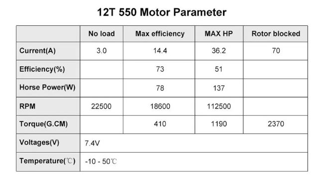

- Messages : 596
- Inscription : 09 août 2014, 00:30
Re: quel vario pour un 550 ?
merci pour ce complement
c est clair les 2 sont les memes pirate/BSD
- korreka
- Messages : 65
- Inscription : 29 févr. 2016, 22:56
- Messages : 596
merci korreka
j ai du mal a comprendre pourquoi en non chargé :22500 t alors qu en 7.4V :18600 t ,certainement une erreur
il faut que je teste mais en ce moment ,plein d autres choses a passer avant
- CyberFox
- Messages : 5752
- Localisation : Loiret
Peut-être que non chargé ça veut dire à vide, sans rien entraîner, ça semblerait assez logique qu’il puisse tourner un peu plus vite dans le vide qu’en entraînant les roues d’une voiture (?)
- Jef43
- Messages : 2376
Oui je comprends la même chose, moteur à vide et en charge donc assez logique
