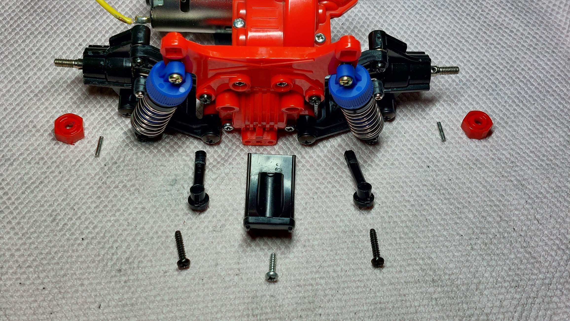

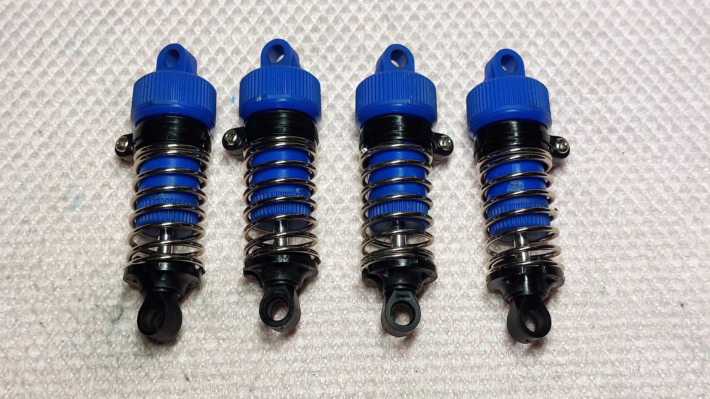

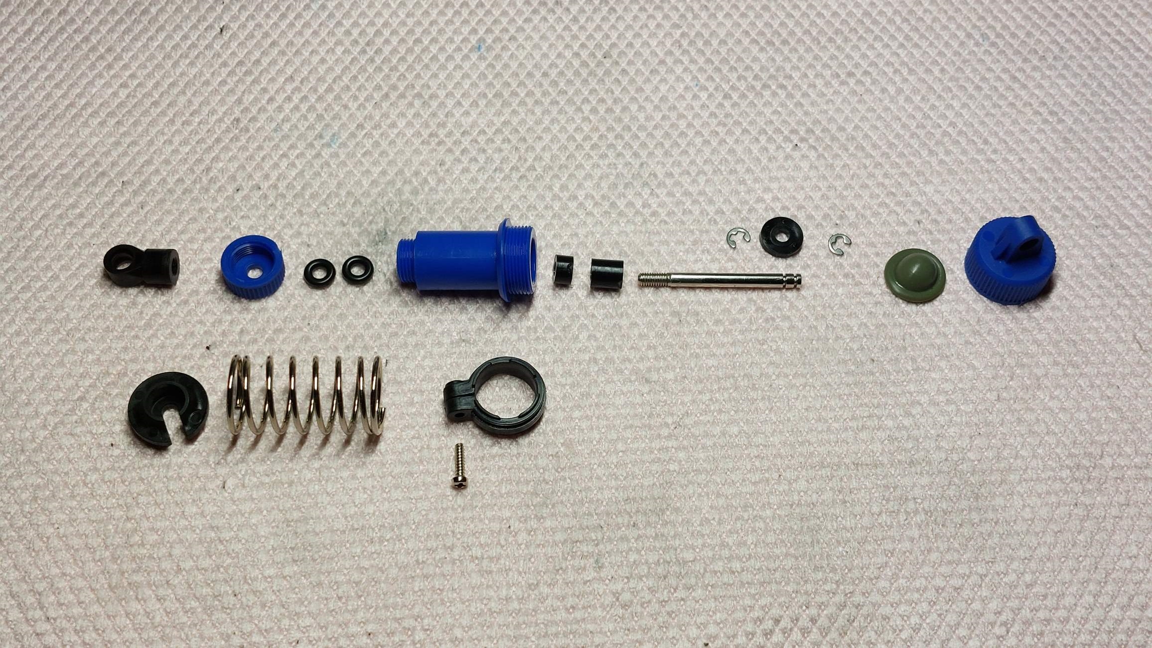

Les amortisseurs
Ils sont rou... bleus :]
Quelques particularités, on voit 2 entretoises à mettre dans le corps pour réduire la garde au sol et la tension des ressorts est réglable par une bague qu'on peut serrer avec une vis. On voit mal, mais le piston a 3 trous.

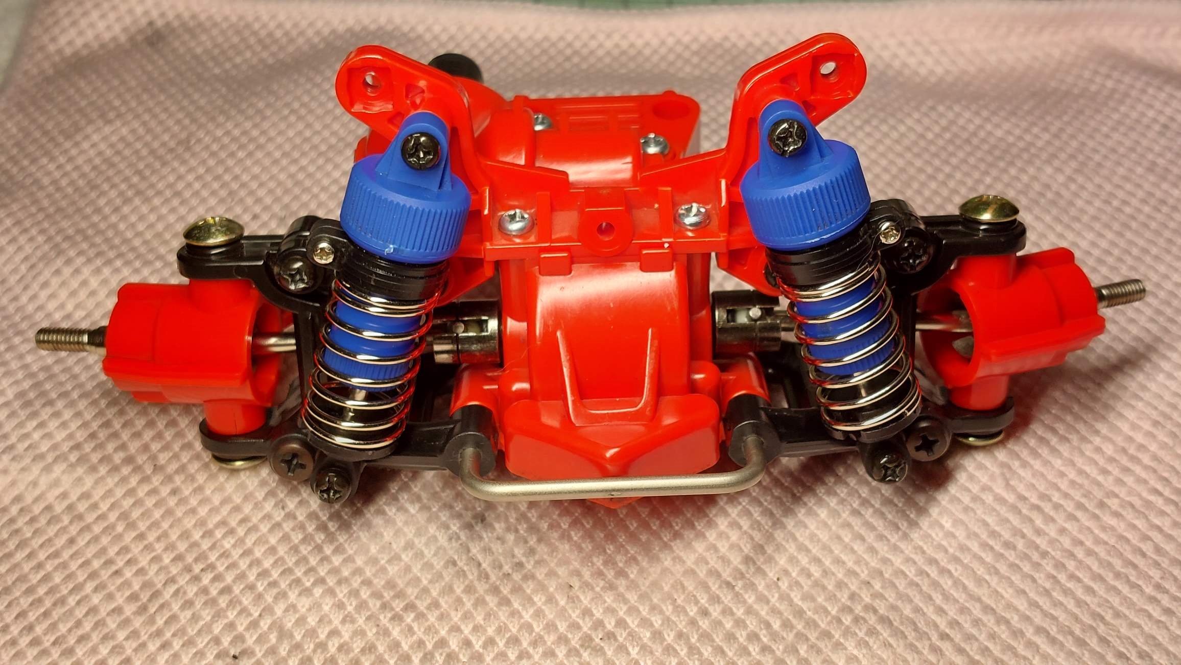

Les 4 sont identiques (on remarque le peu de débattement)

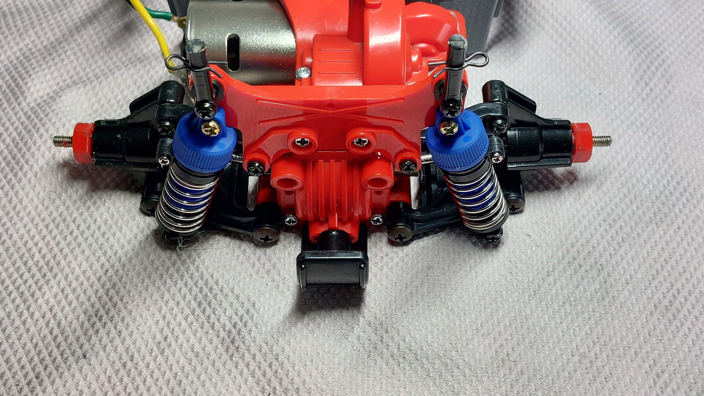

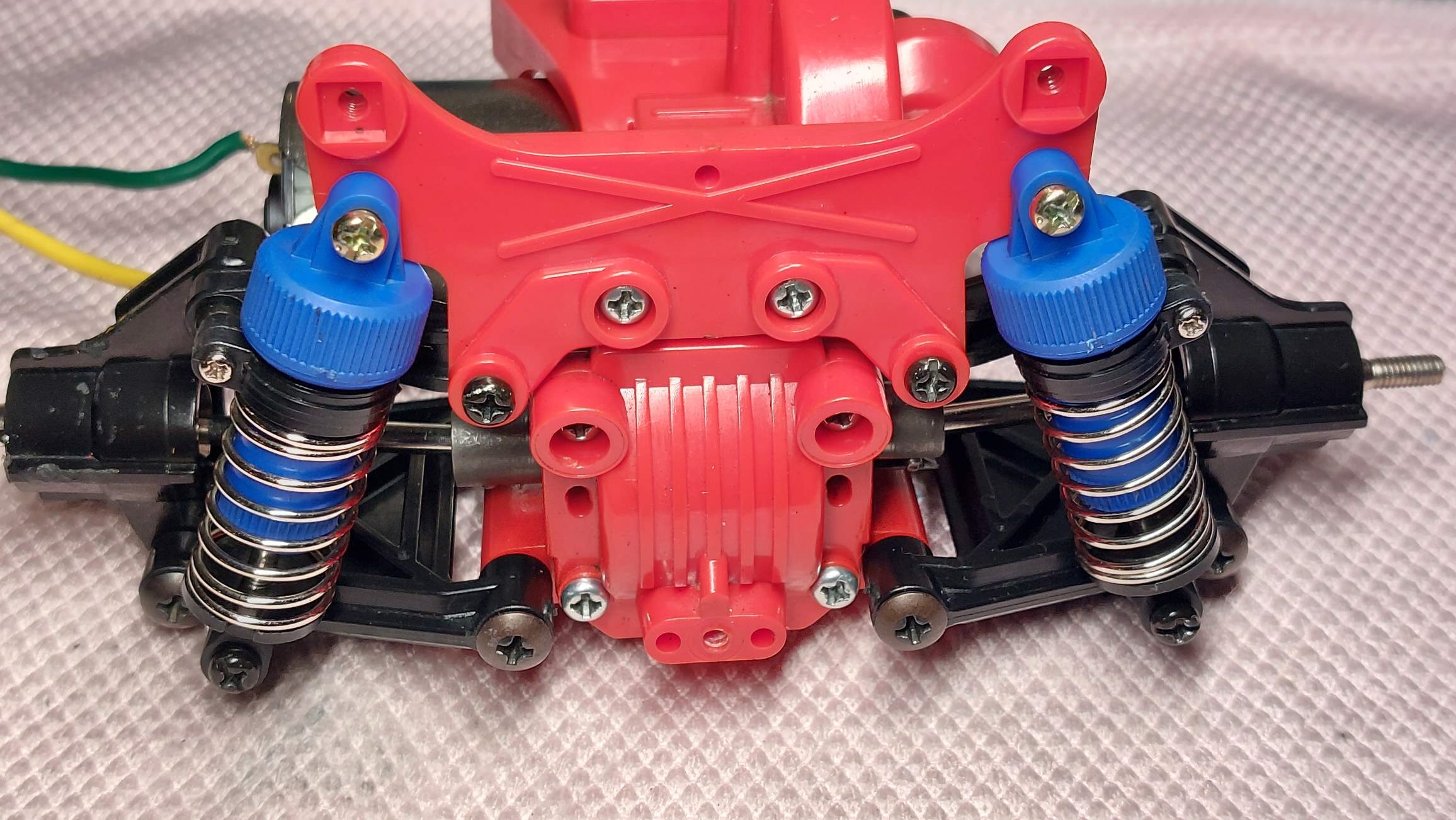

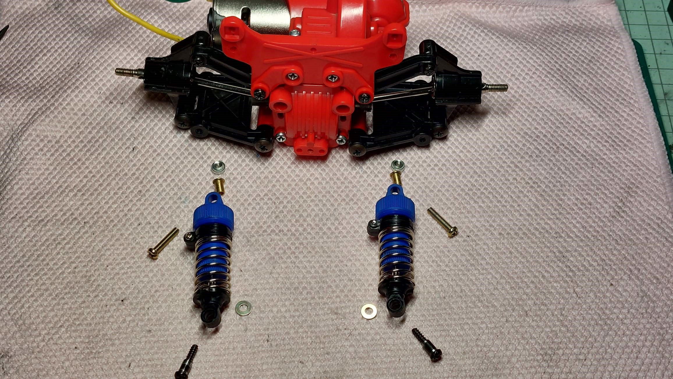

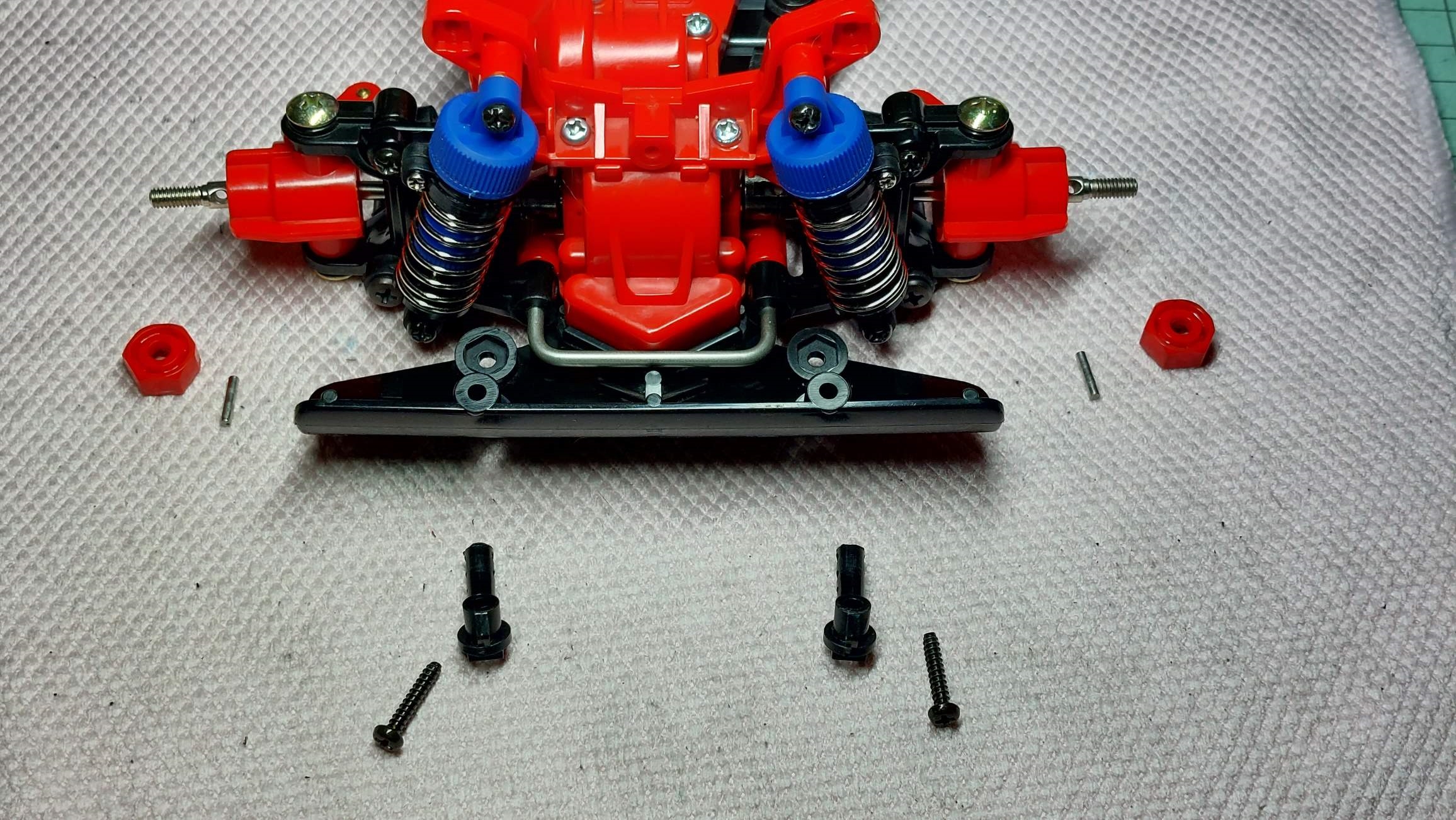

On en fixe 2 à l'arrière

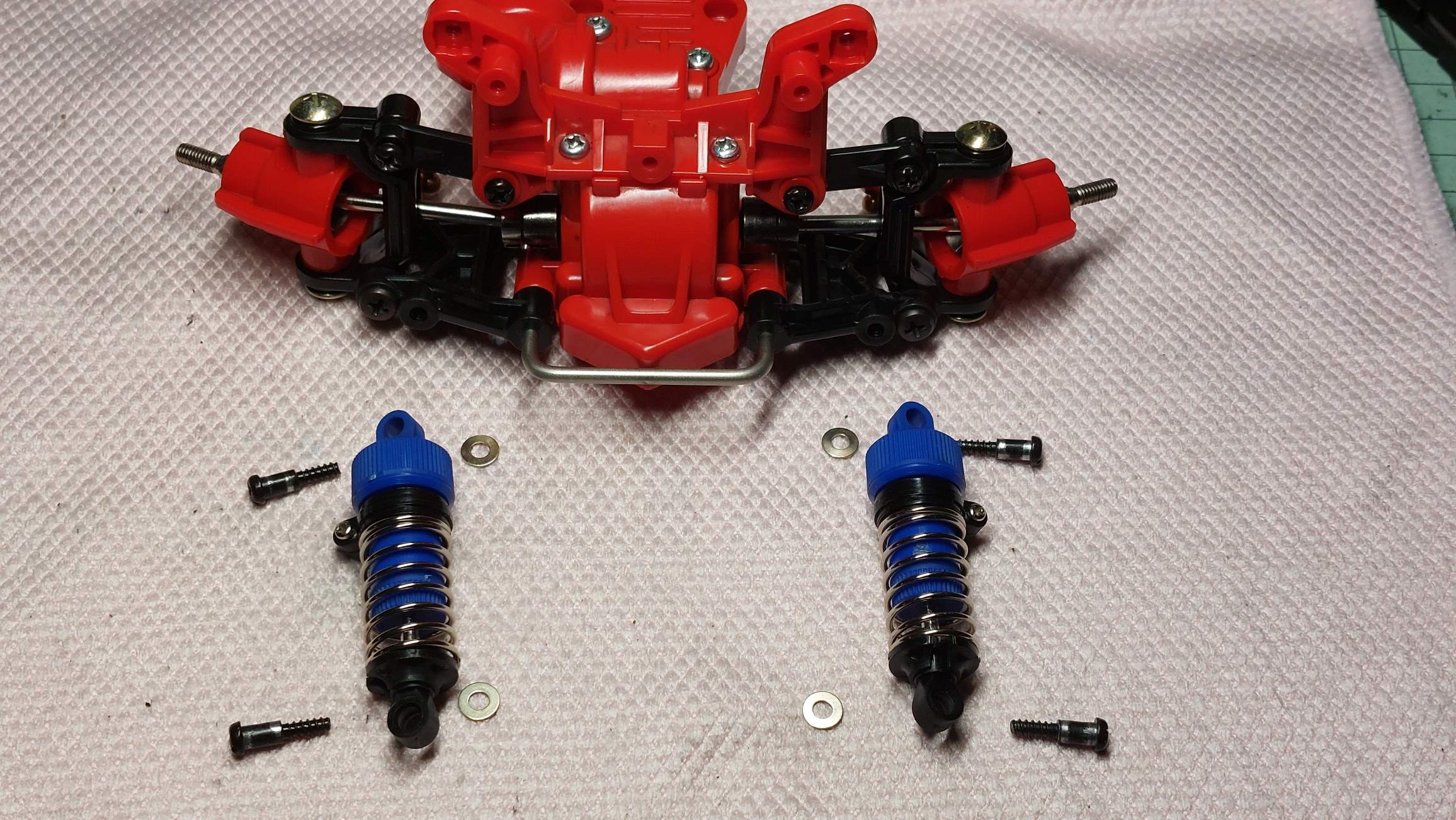

Et les 2 autres à l'avant - et on voit le train avant monté ;-) -

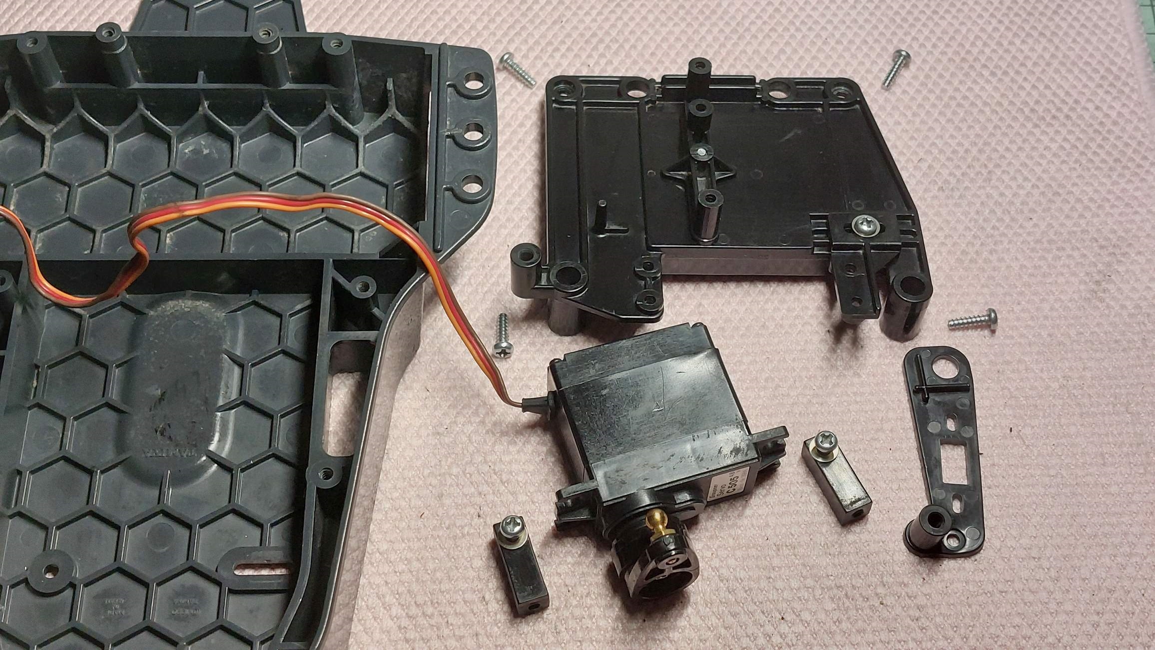

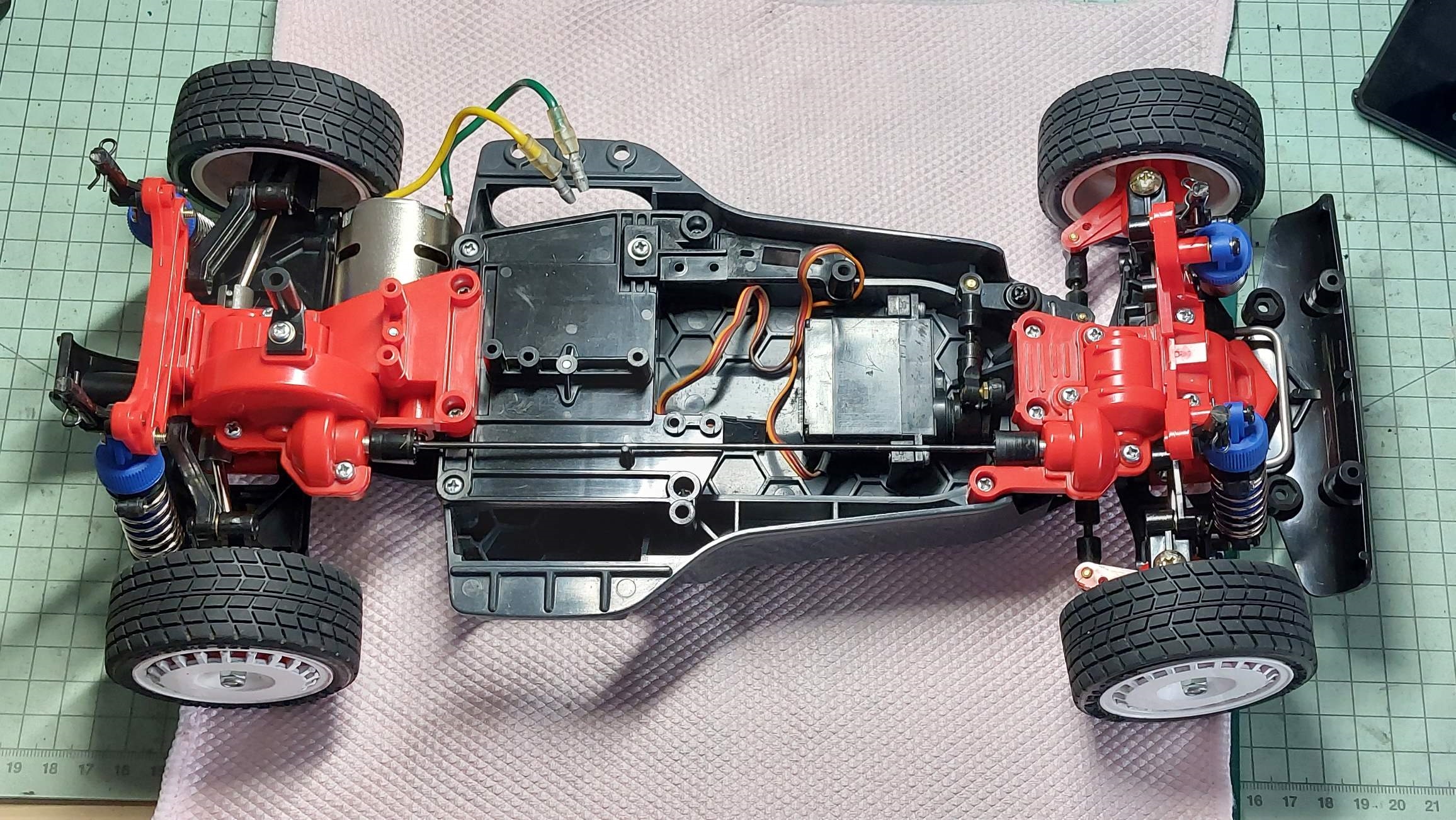

Il est temps de finaliser le chassis.
La "platine" supérieure et un servo quelconque (Graupner)

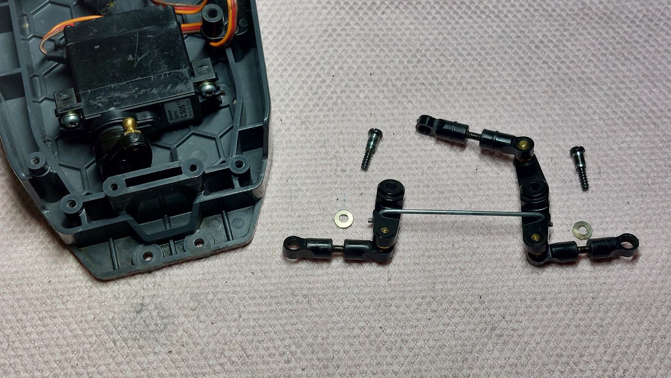

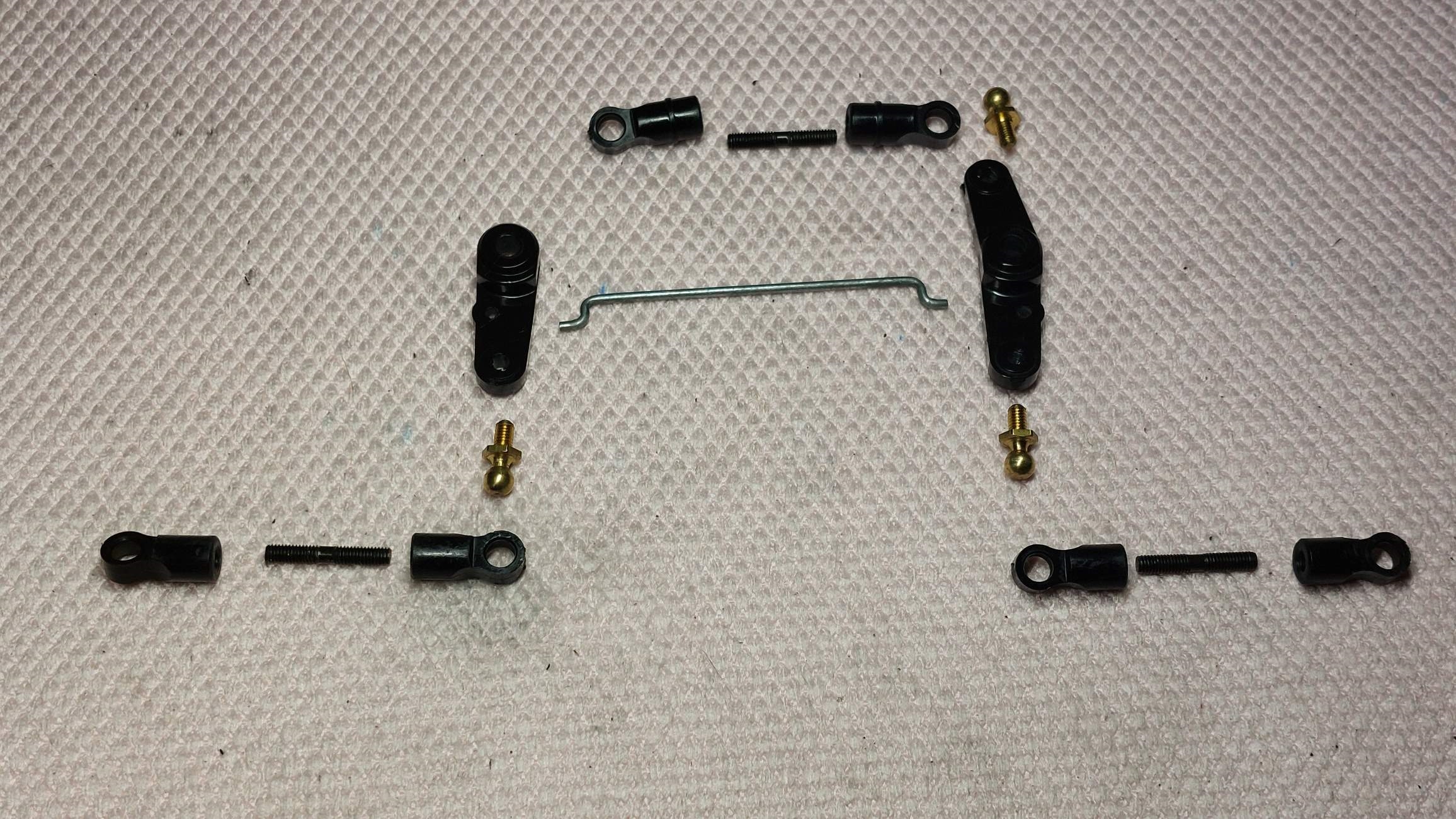

La direction qui a un jeu digne d'une Tamiya ;-)

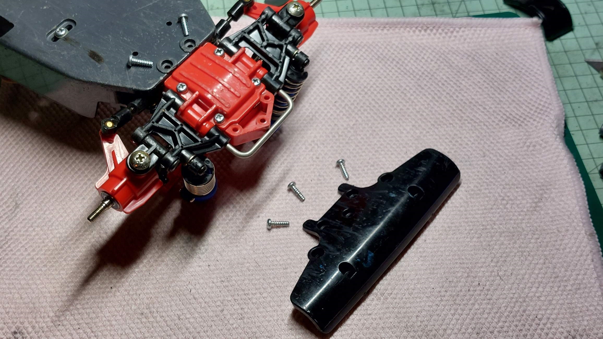

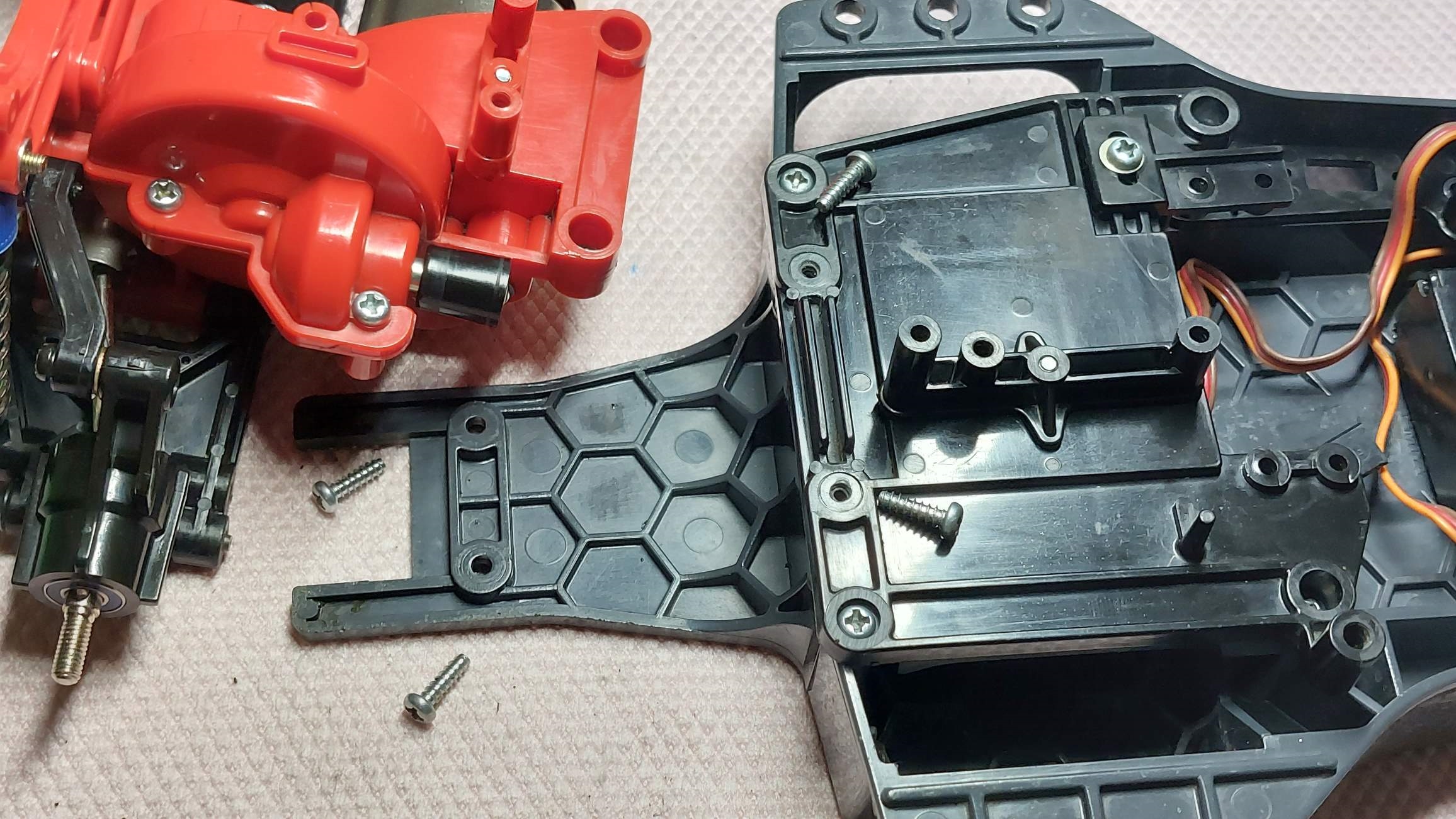

Réunion au sommet de la cellule arrière, avant et du pare-chocs :ange:
Montage final sur la cellule arrière (support carro, mini pare-chocs, hexa de roues)
Et celui de la cellule avant
Et voilà le tout terminé pour le châssis
Bon, il manque encore la pièce pour bloquer la batterie (J5). Vais fouiller mon tas de pièce pour voir si j'en trouve une. Et un variateur mécanique si on veut chipoter :happy1:
Verdict rapide, plutôt sympa avec cette combinaison de noir, rouge et bleu. Curieux de voir le comportement avec cette mixité diff à billes et diff à pignons.

Le patchwork est sympa', je suis d'accord.
Pour la direction, c'est la joie associée à ce renvoi sans rotule. Quelle plaie ces renvois coudés...
Beau travail très propre. J'attends ta carro' avec impatience.
