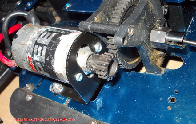

J'ai utilisé un pignon modulo 1 et une entretoise pour m'adapter à 3.2mm:
Le support de montage d'aliexpress peut être utilisé:
La voiture est un buggy "chinois" converti en électrique. J'ai adapté une carrosserie classique Citroen ZX Rally
