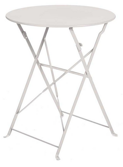

sur cette photos ma table a souder homemade :hihi::D
table de jardin ronde 2 personnes :
photos internet
la plaque en fonte pour cheminée :
photos internet
j'ai fixer la plaque sur la table pour faciliter le rangement :hihi::)
