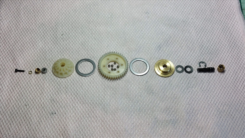

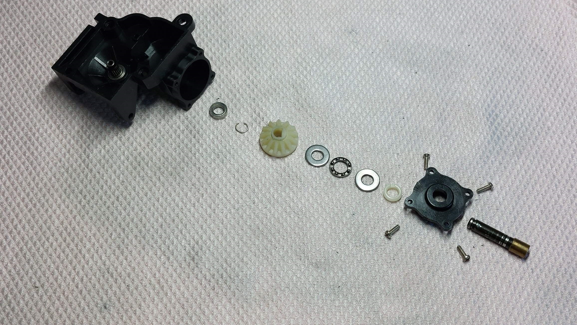

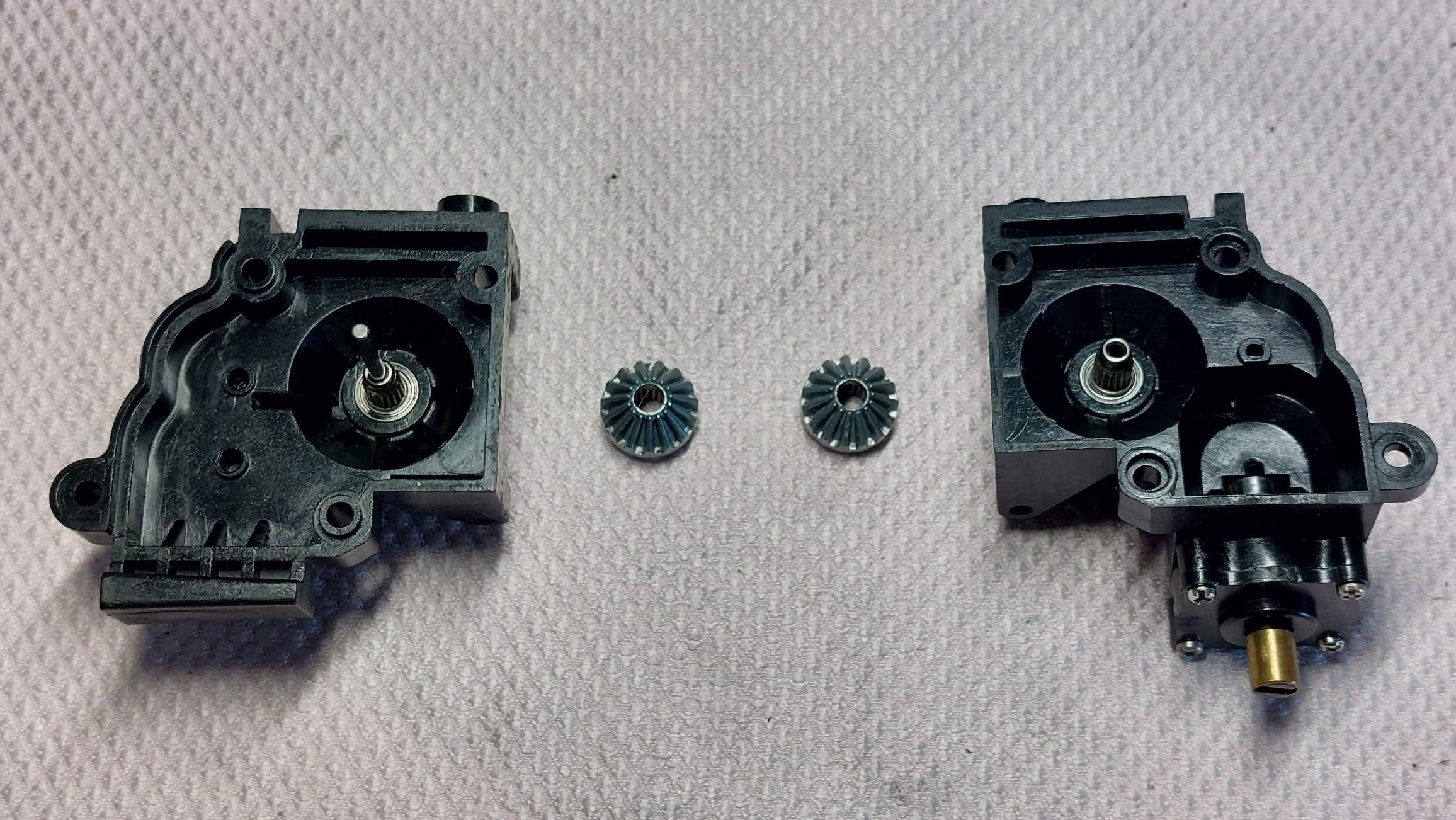

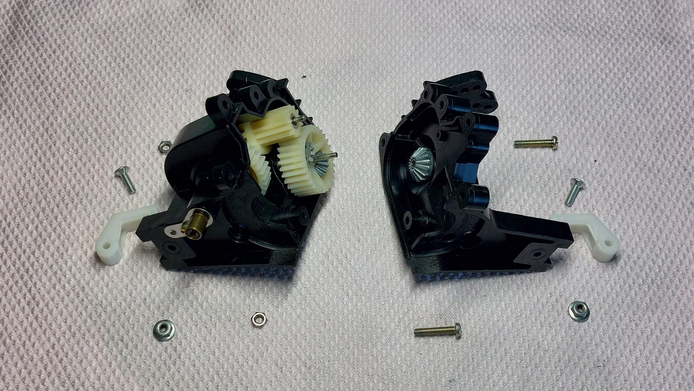

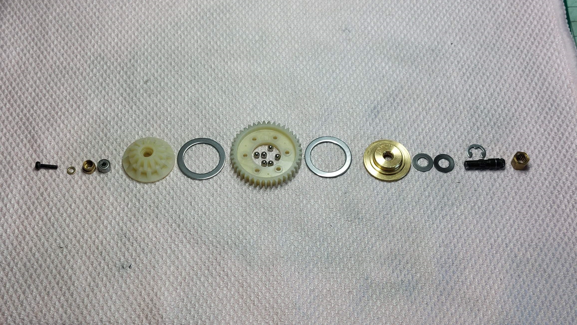

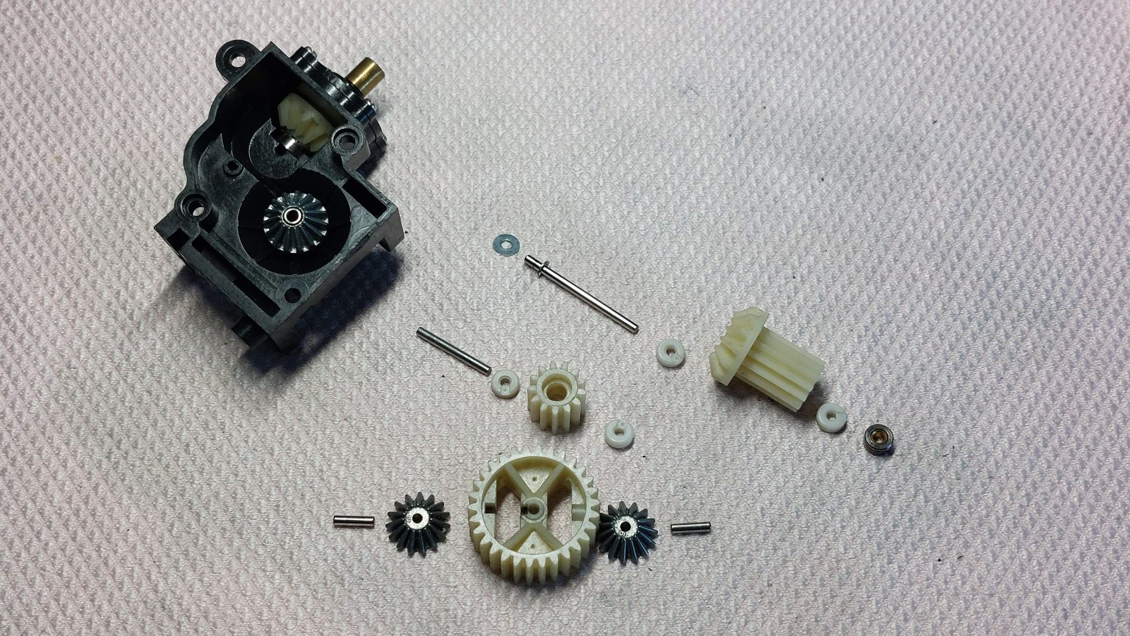

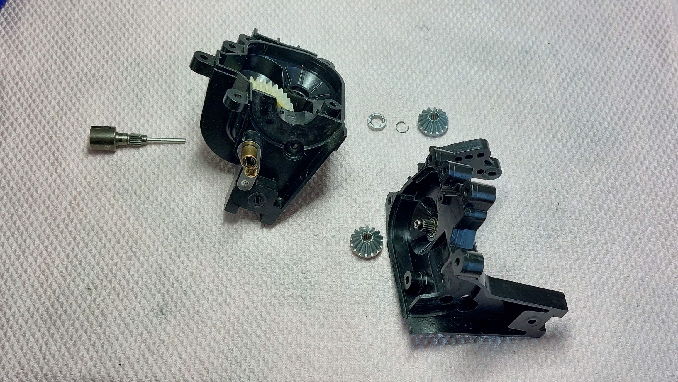

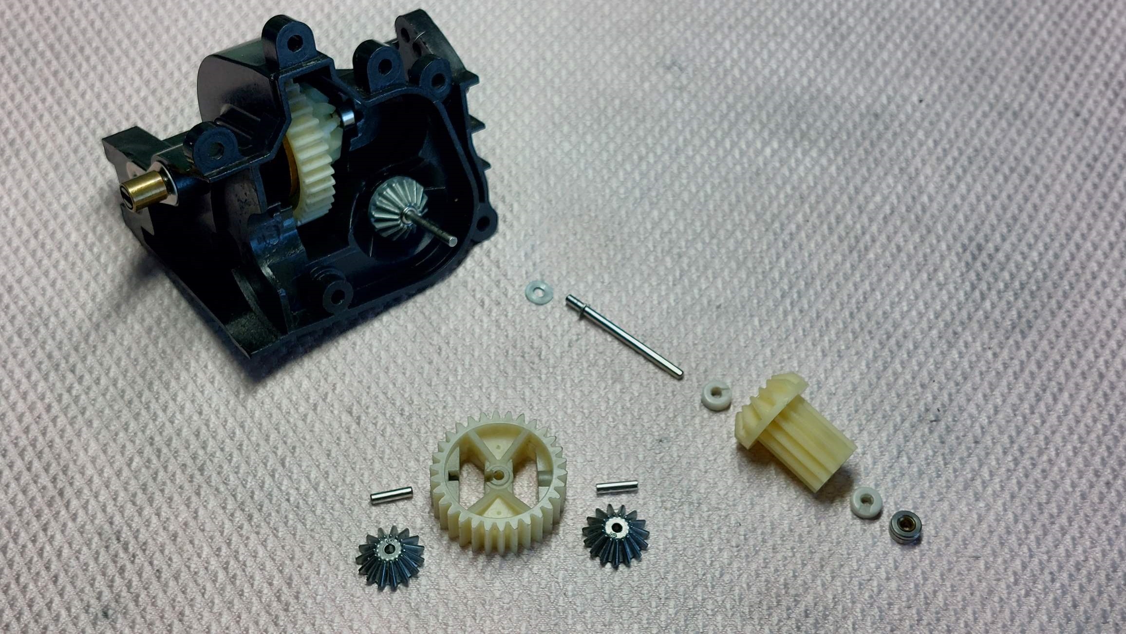

Train arrière

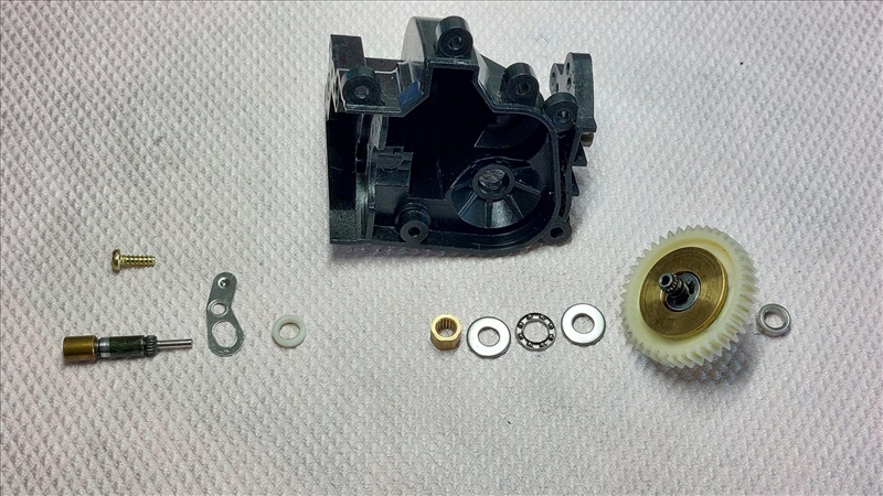

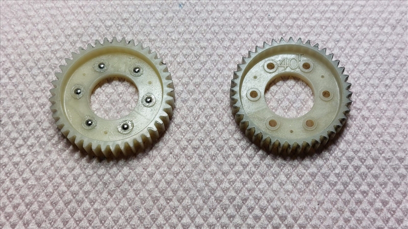

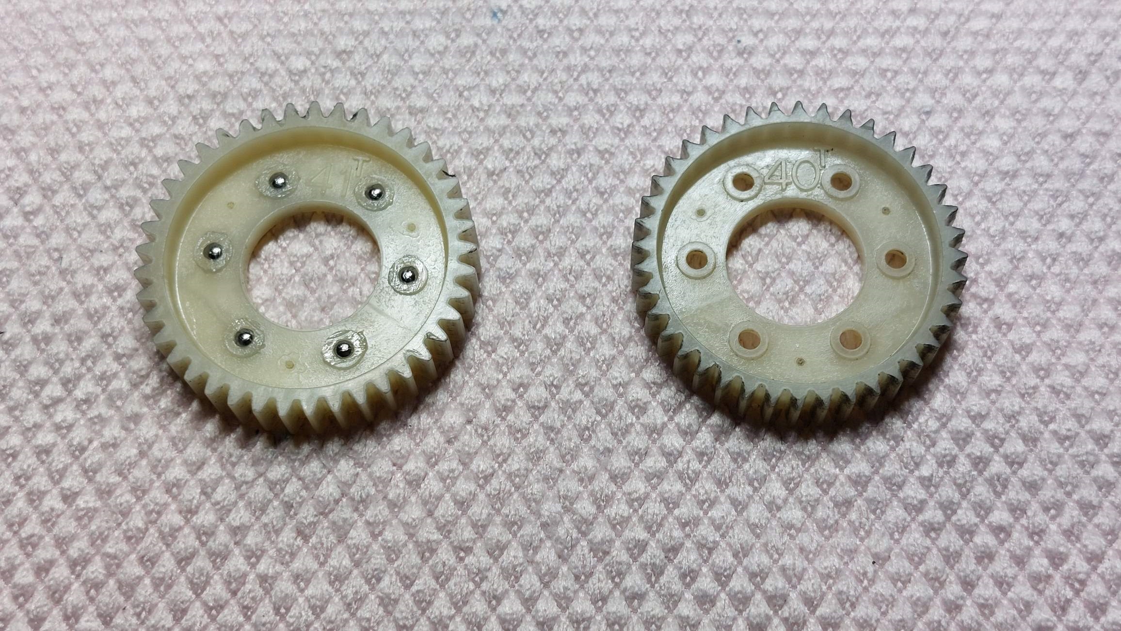

Montage du différentiel central (une des différences d'avec la Porsche 959) :super:
Reste identique
Liaison de la partie centrale avec le train arrière :frime:

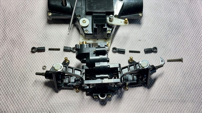

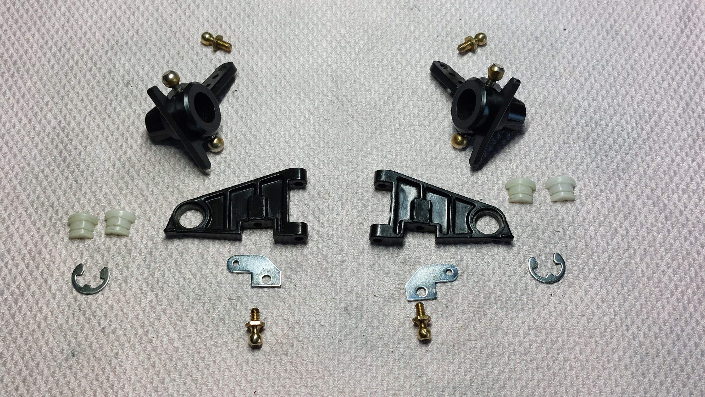

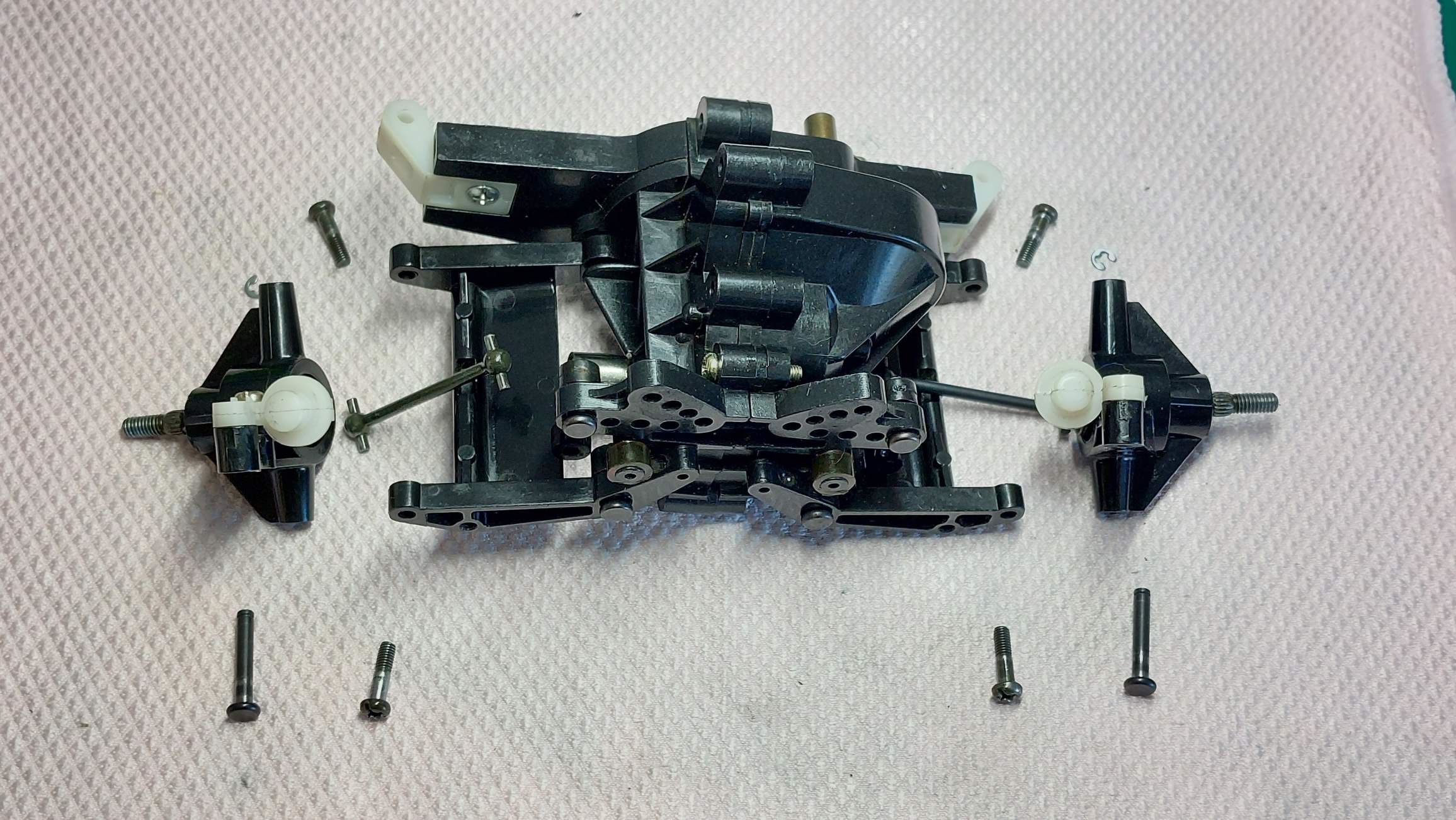

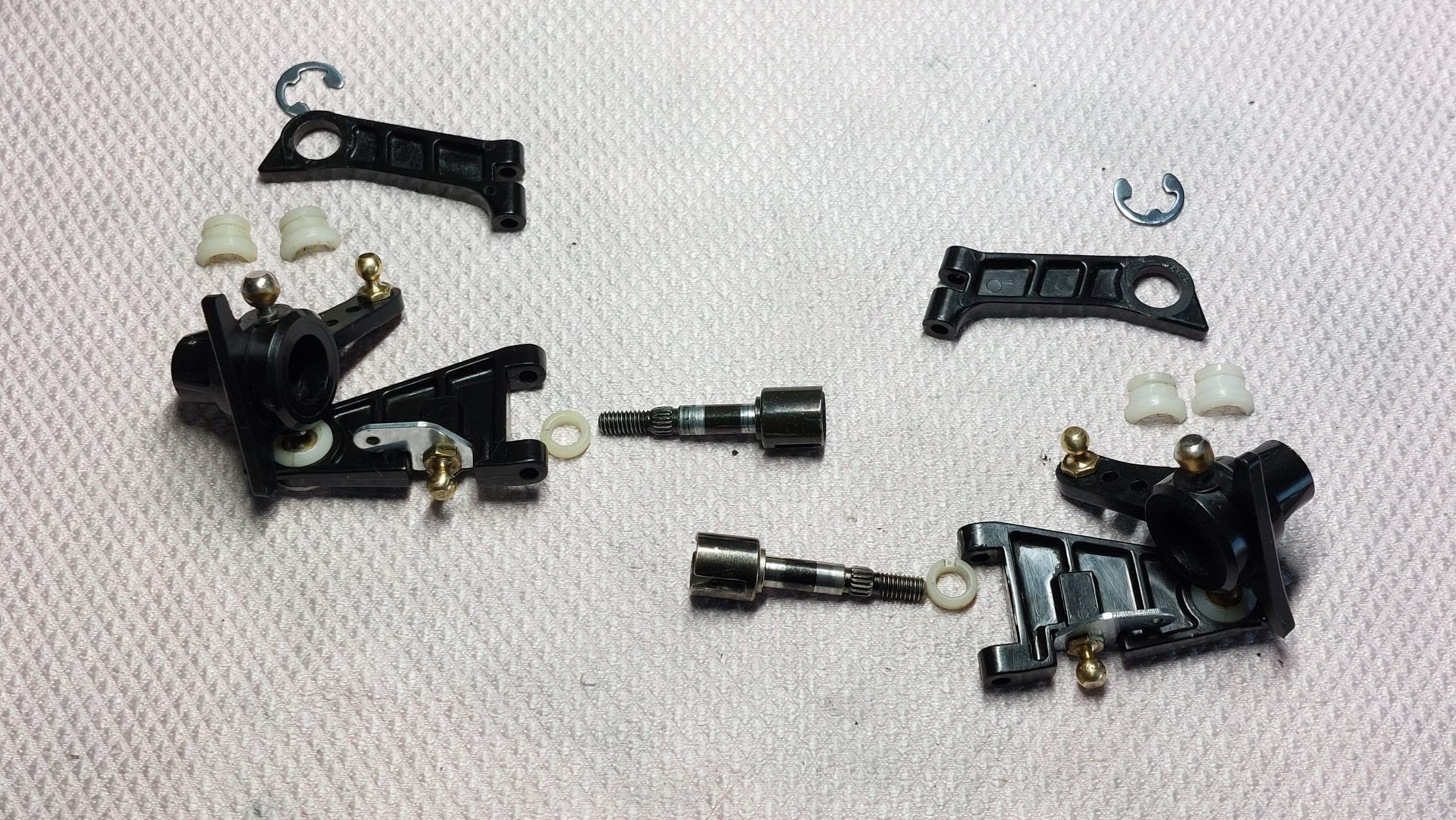

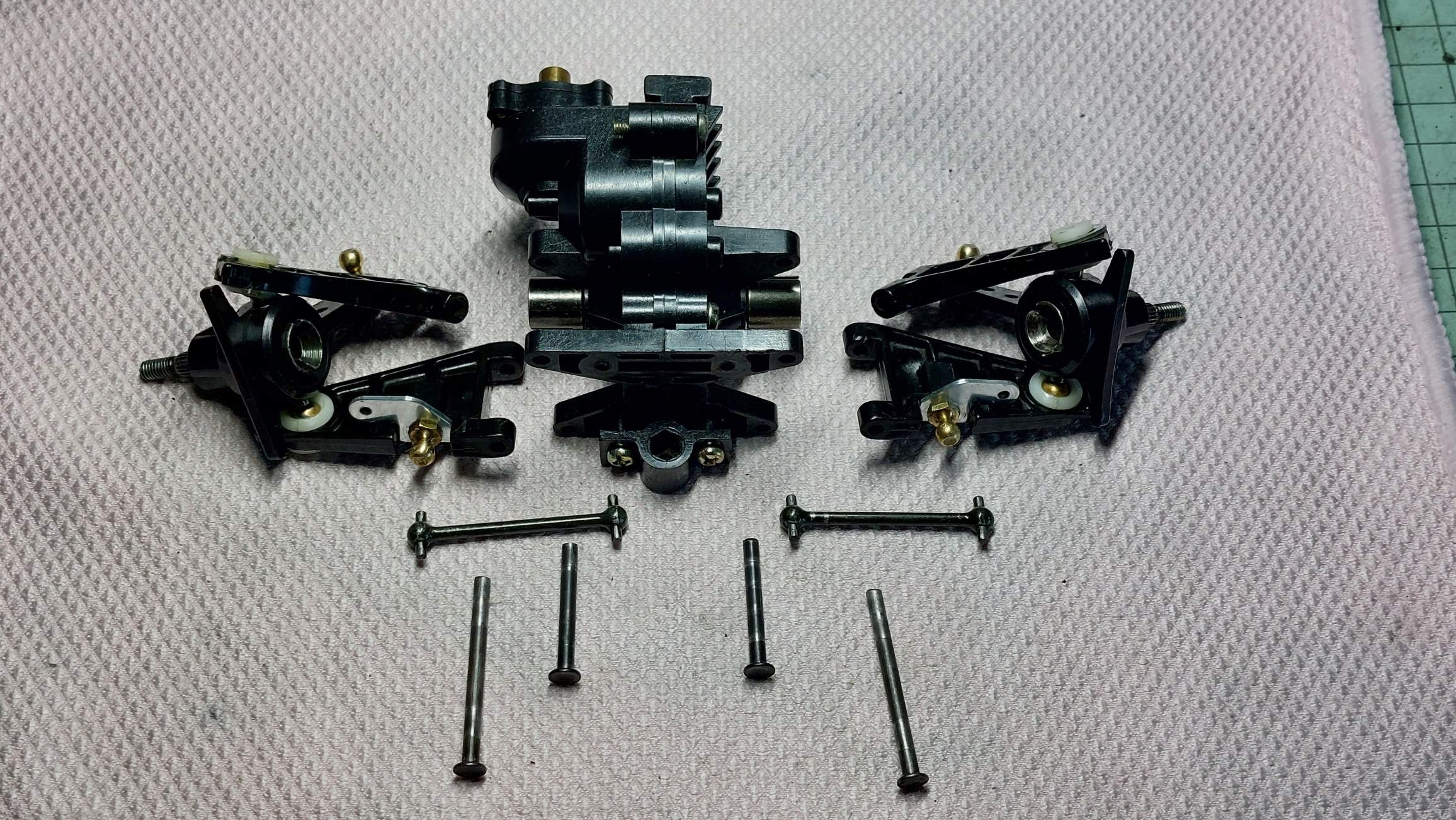

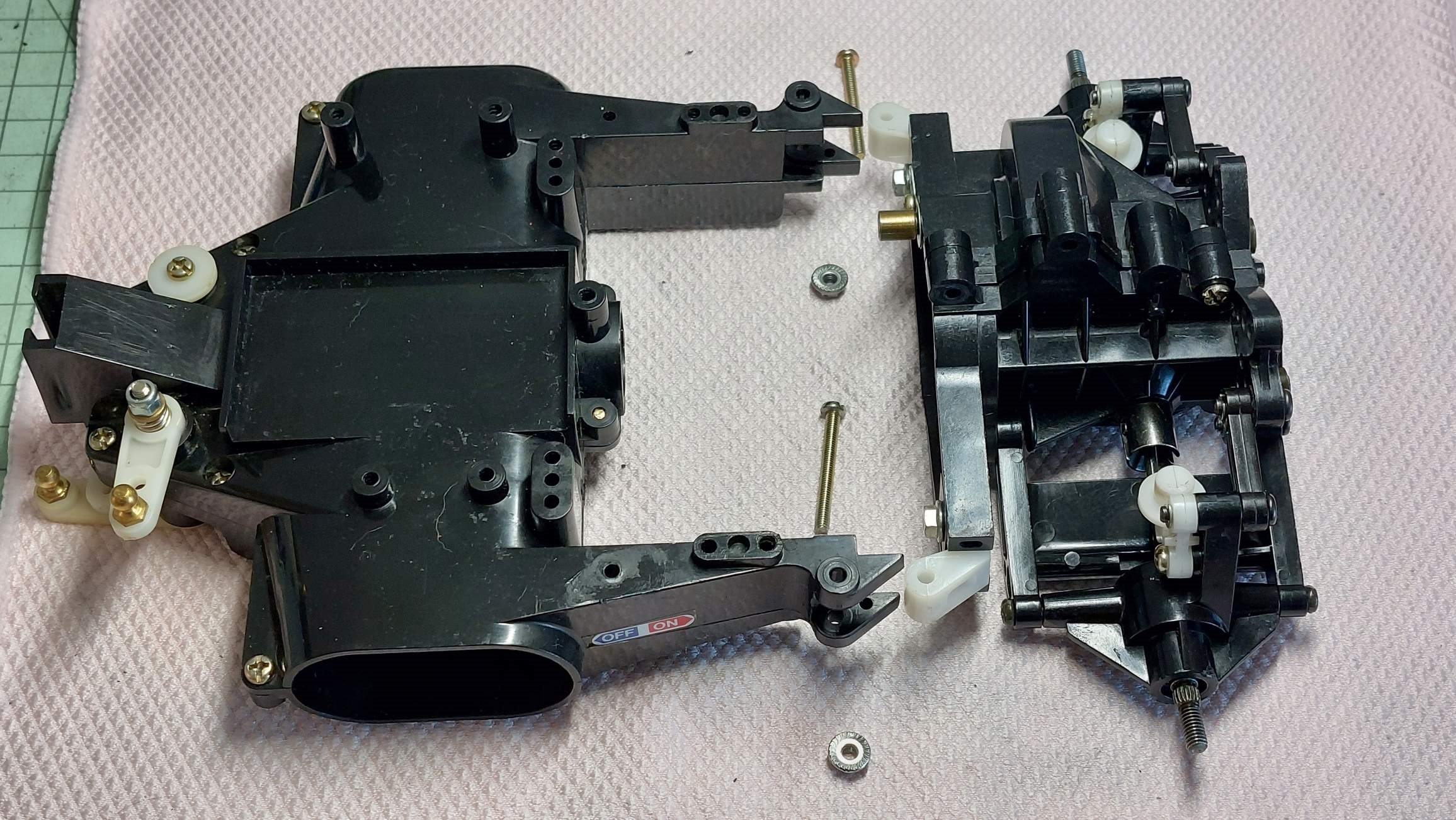

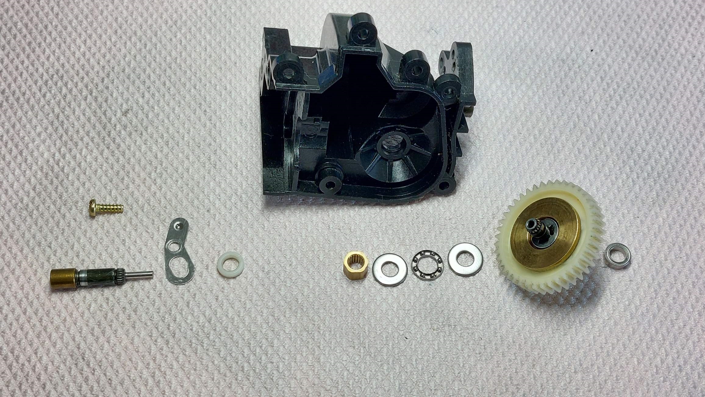

Train avant

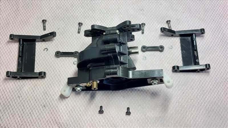

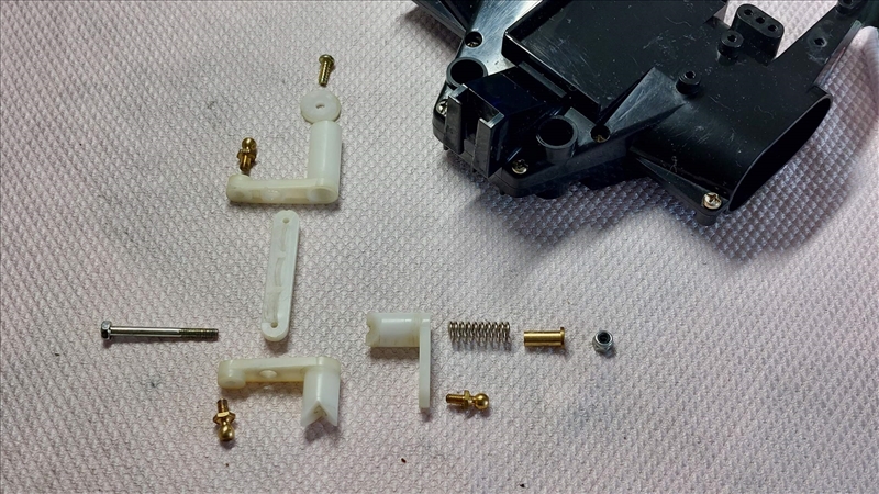

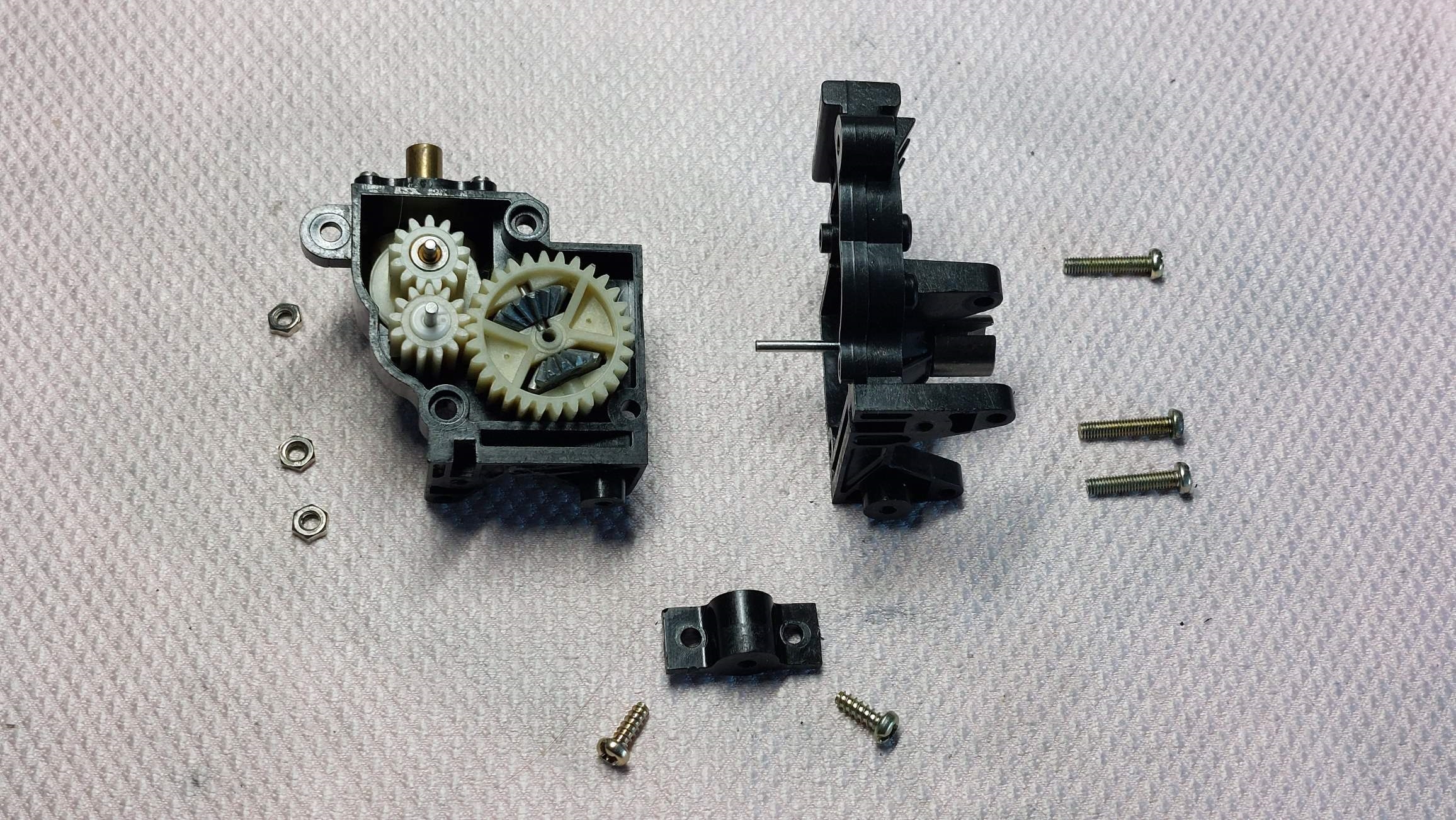

Boitier de transmission avant
Les pièces métalliques (+- en forme de L) sont pour la barre antiroulis avant (non présente sur la Porsche 959) :super:
Sur le point de relier le train avant à la partie centrale. On voit le cardan avec un bout plat
:blub: pour les amortisseurs

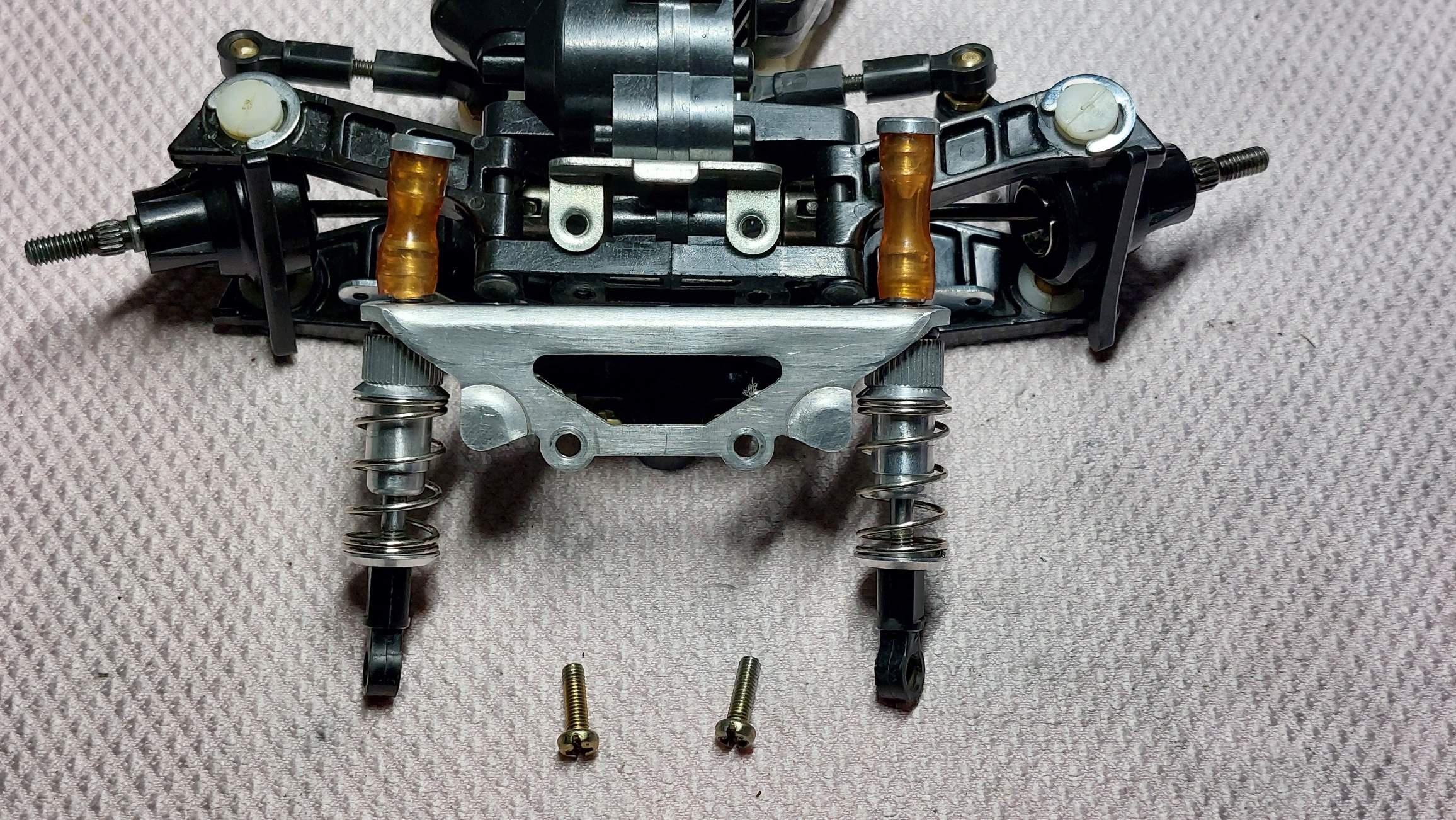

Re: Tamiya Toyota Celica Gr.B (58064 / 1987)

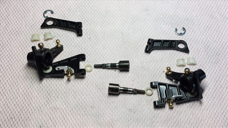

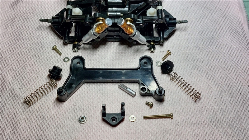

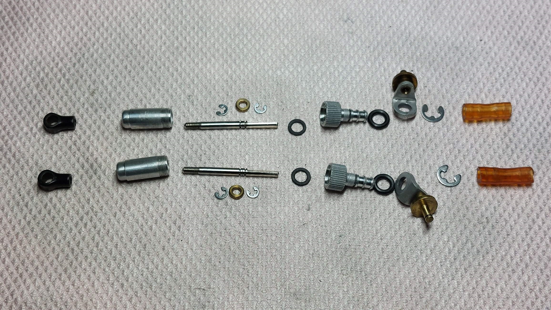

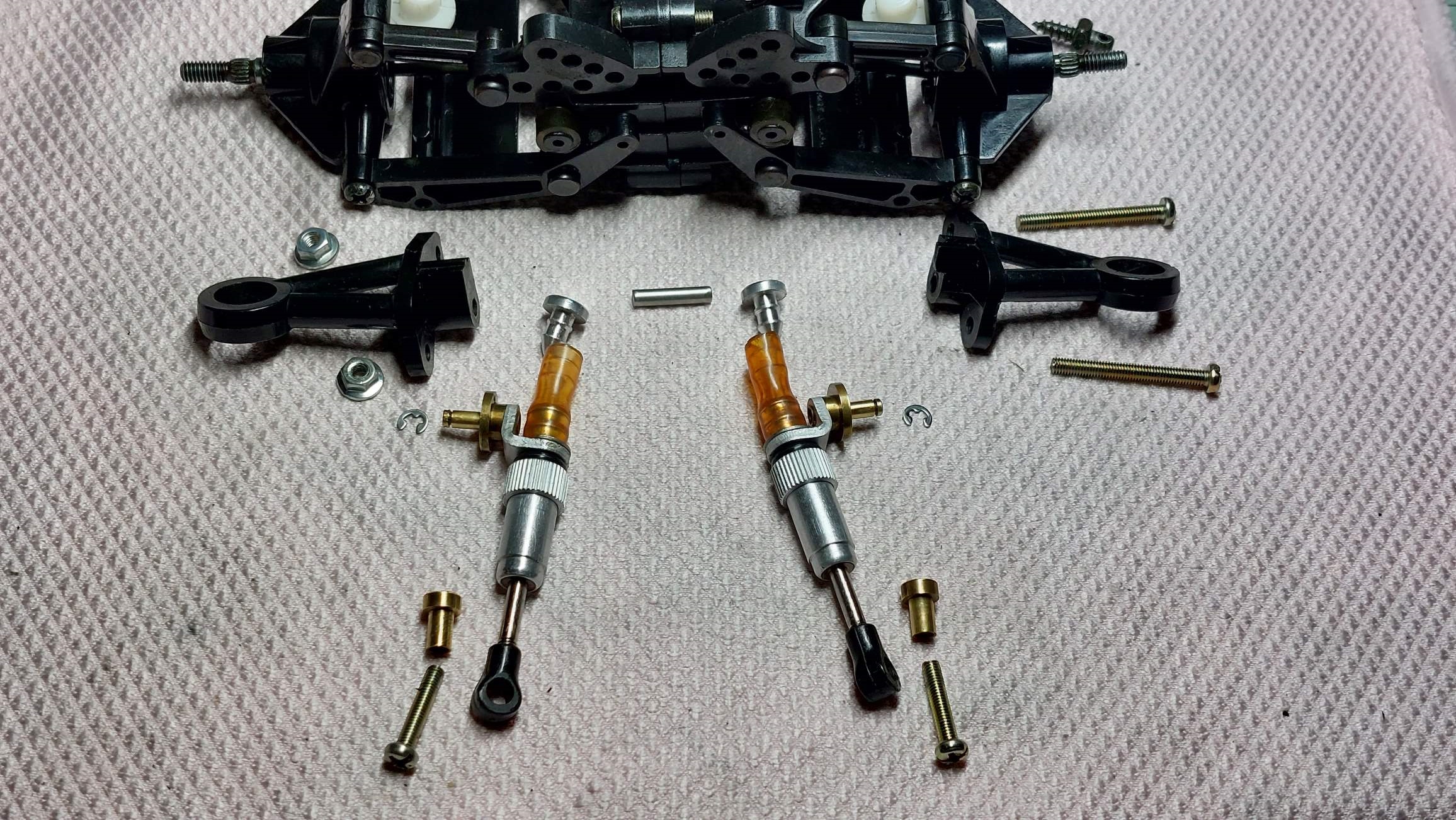

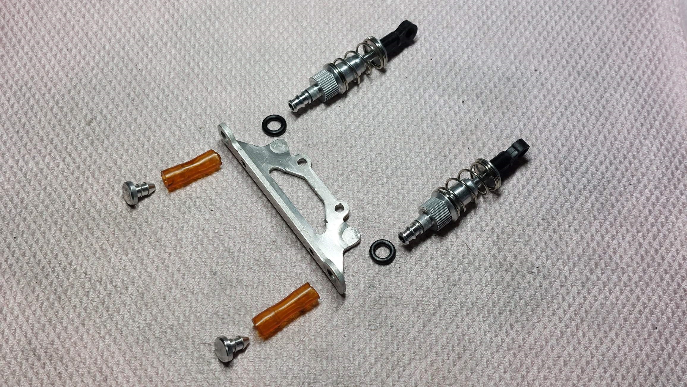

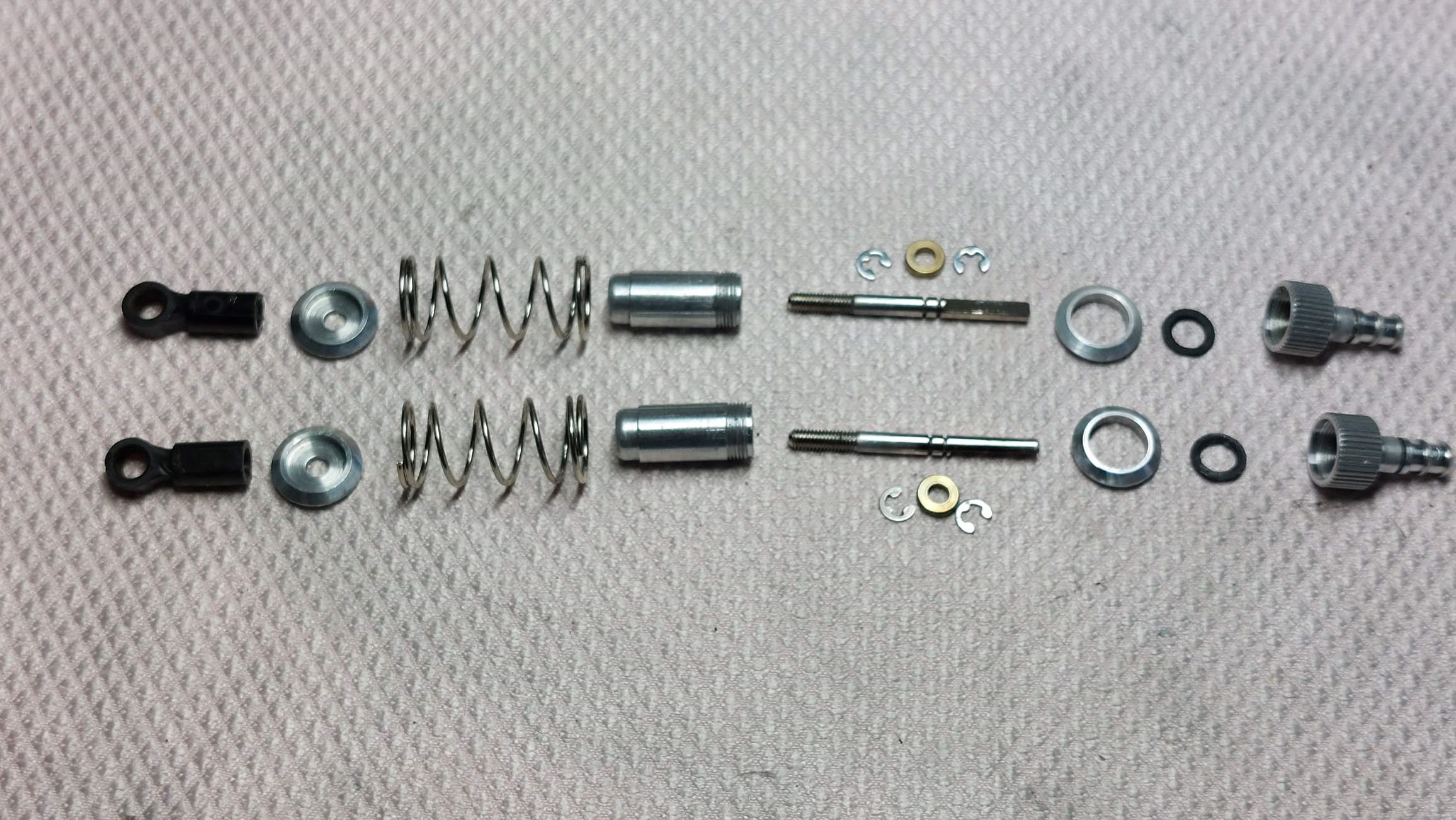

Amortisseurs avant
Comme la Porsche :naah:
Par contre, oups la boulette, j'ai oublié les C-Clips qui tiennent les amortisseurs (entre la durite et le support métallique). C'est corrigé sur la voiture finale.
Hop, installé :ange:

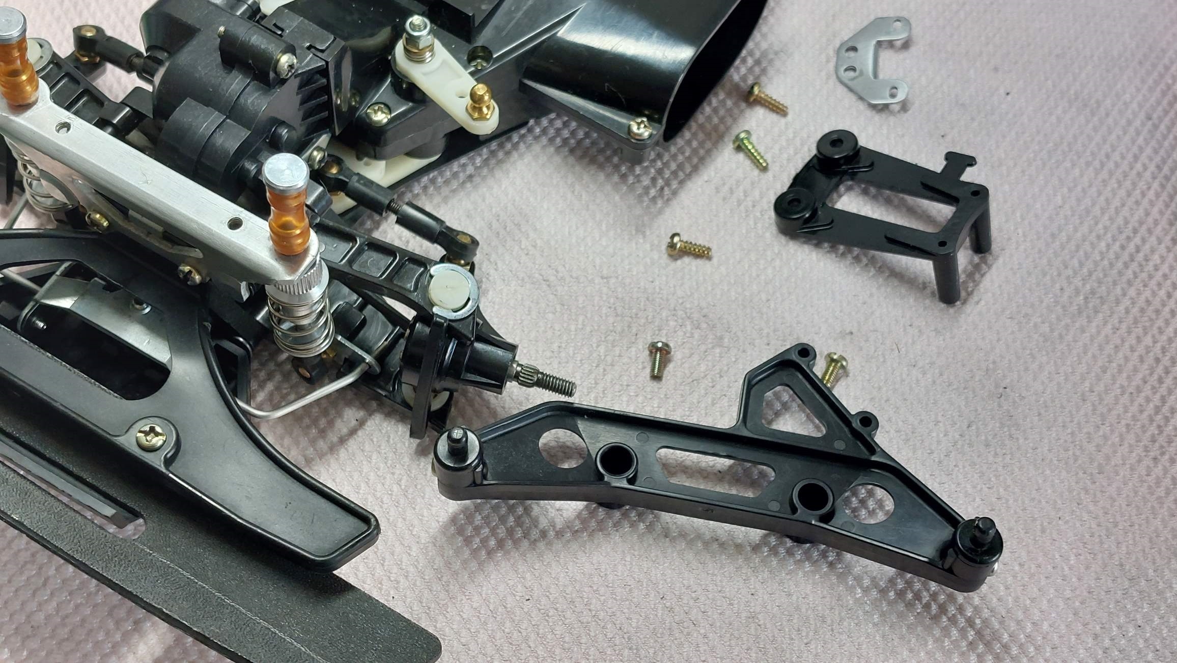

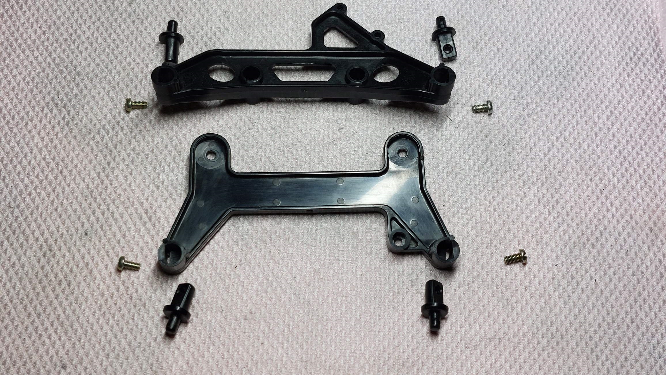

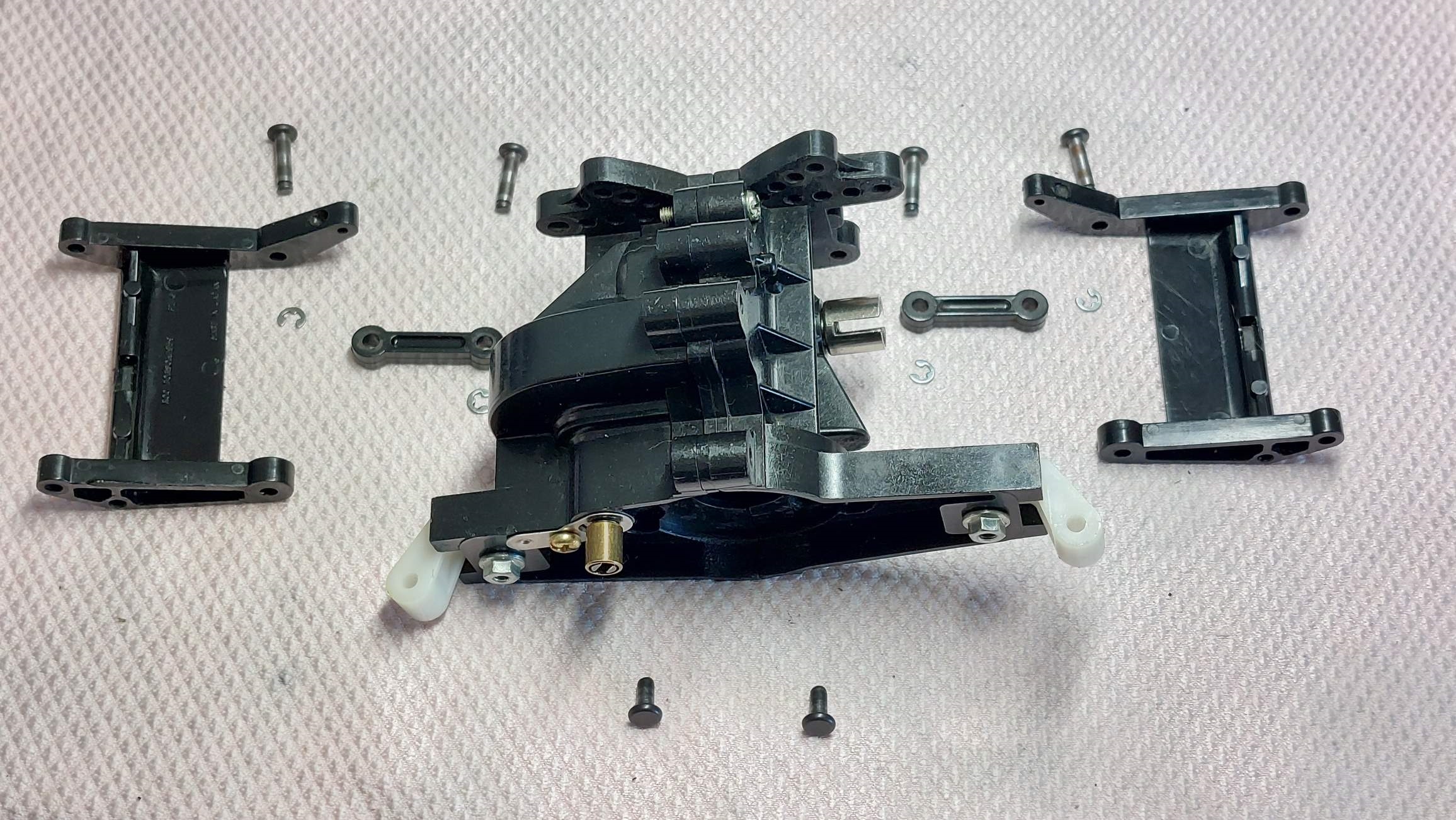

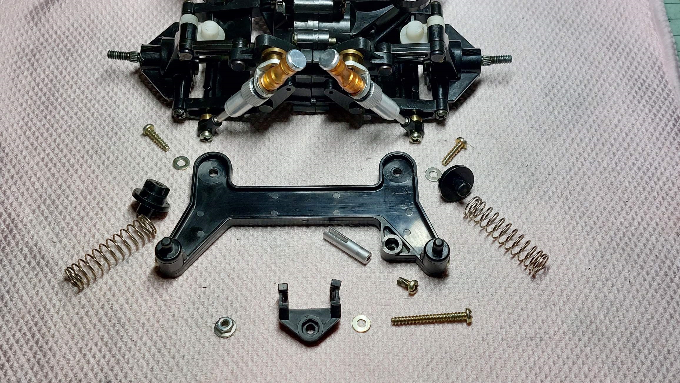

Amortisseurs arrière
Rien à signaler :]
Les pièces suivantes sont différentes (supports carrosserie avant et arrière) :super:
De même que la petite pièce plastique tout en bas (support de la protection châssis arrière); ainsi que le support d'antenne souple :super:

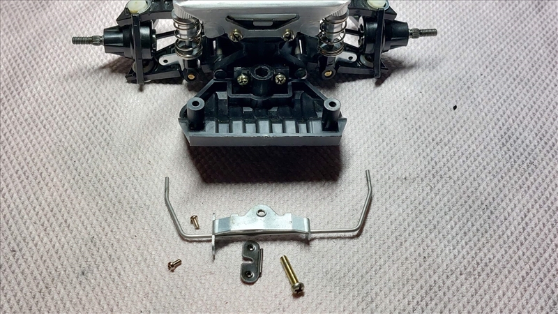

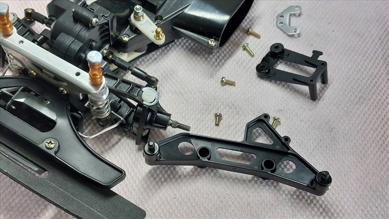

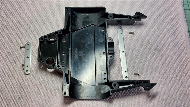

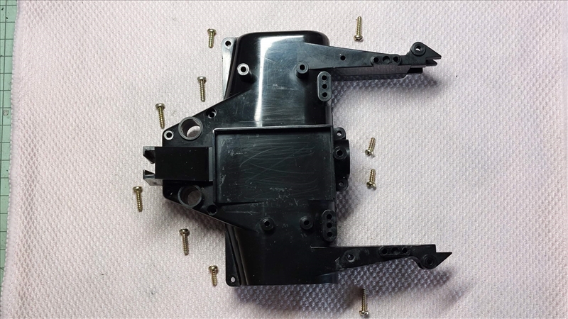

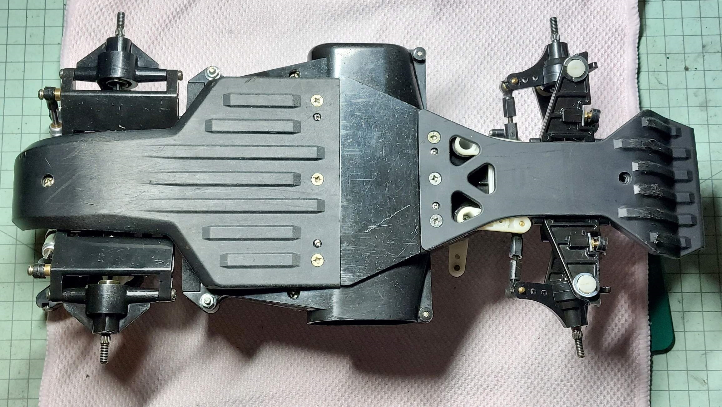

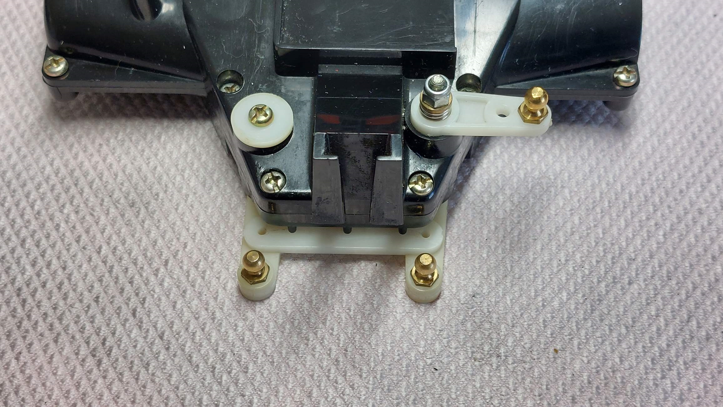

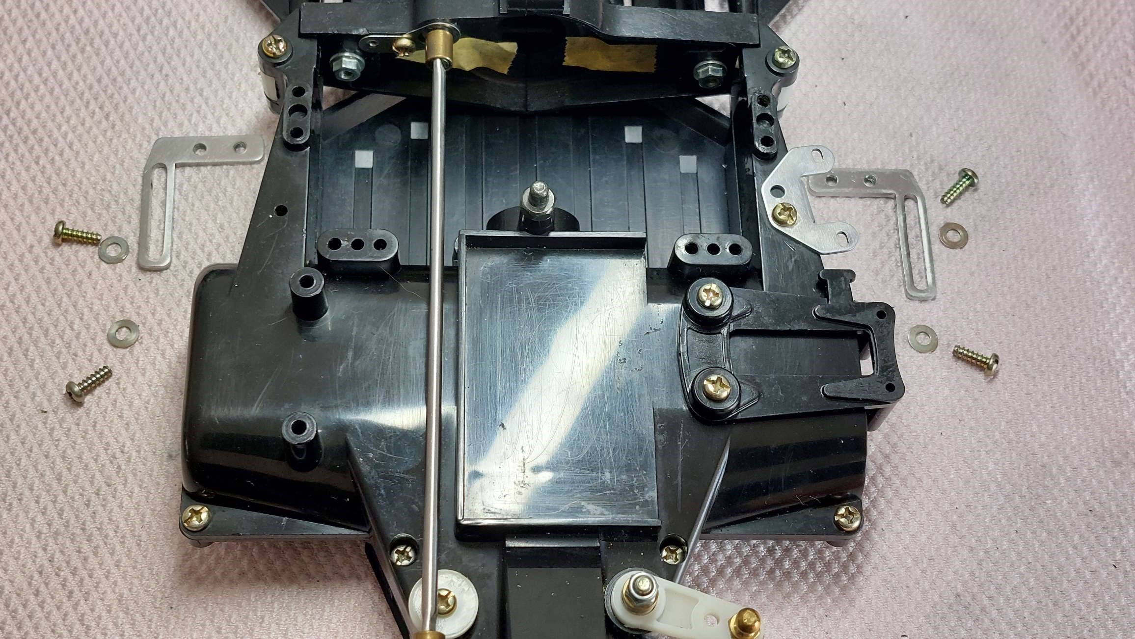

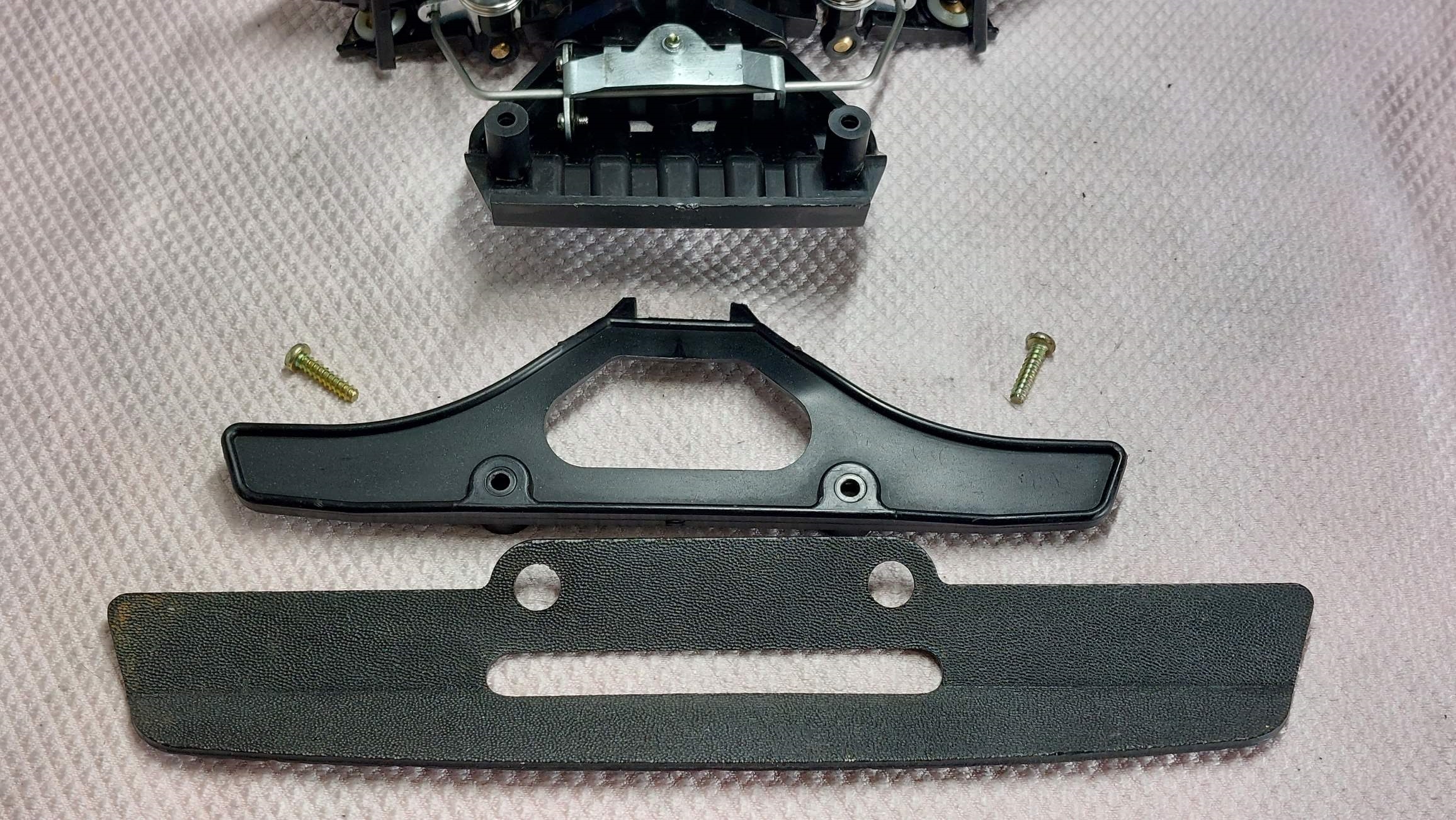

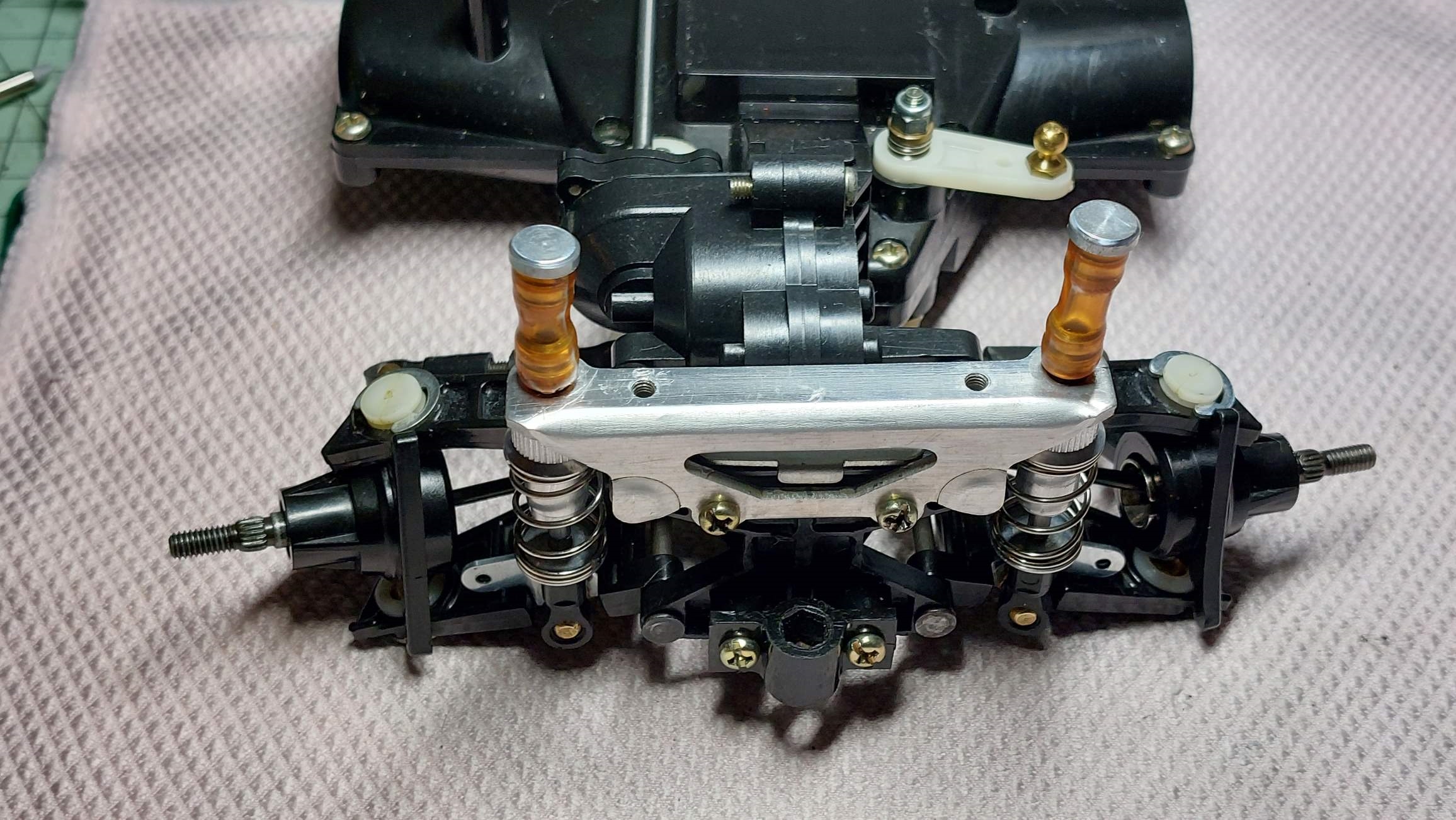

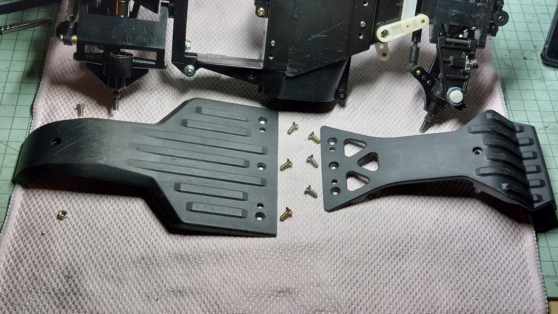

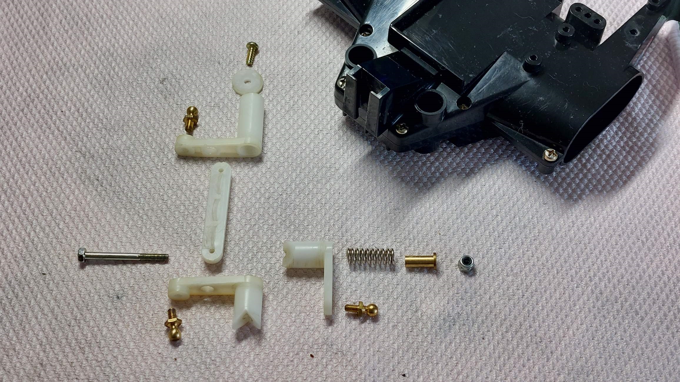

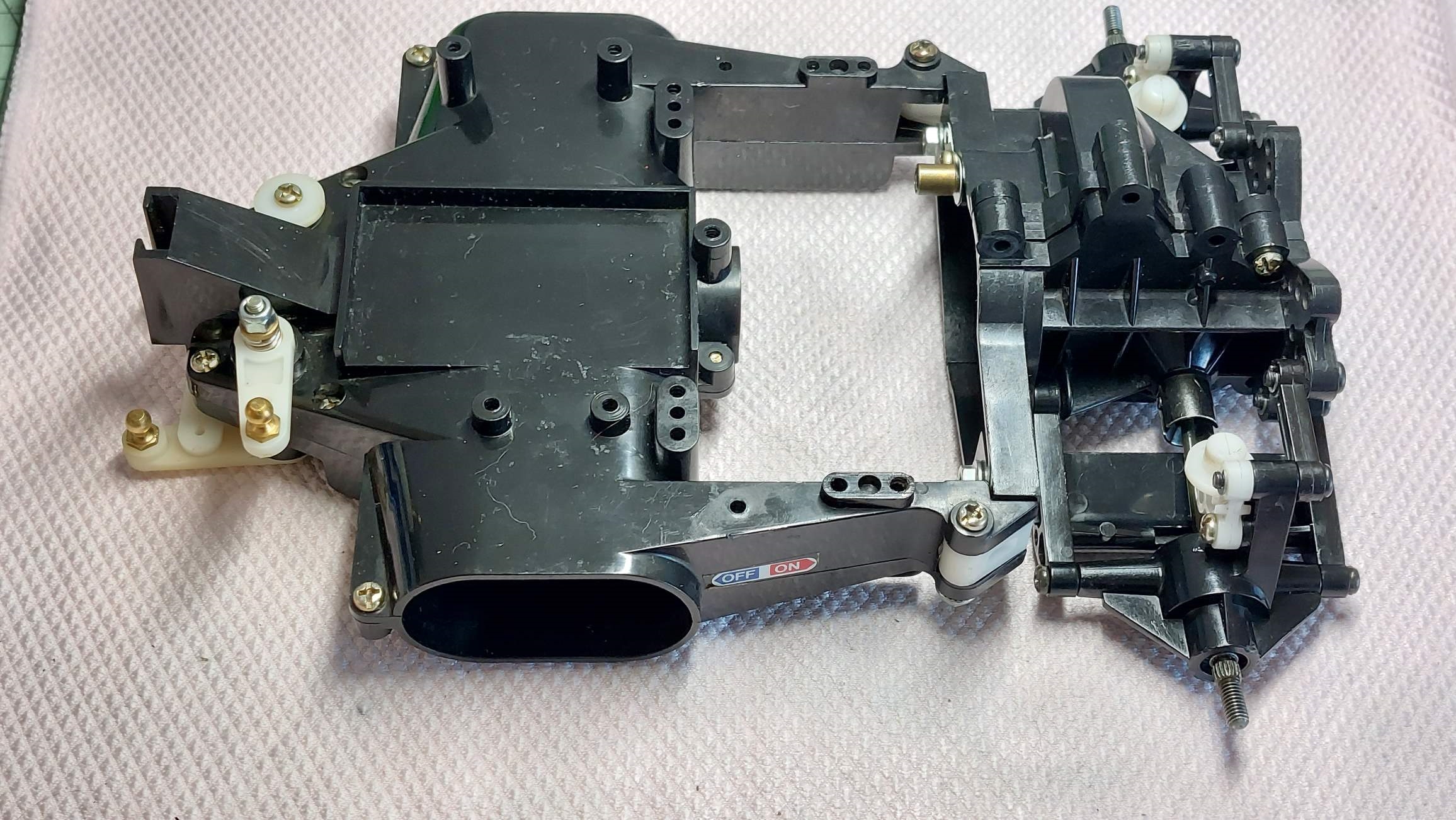

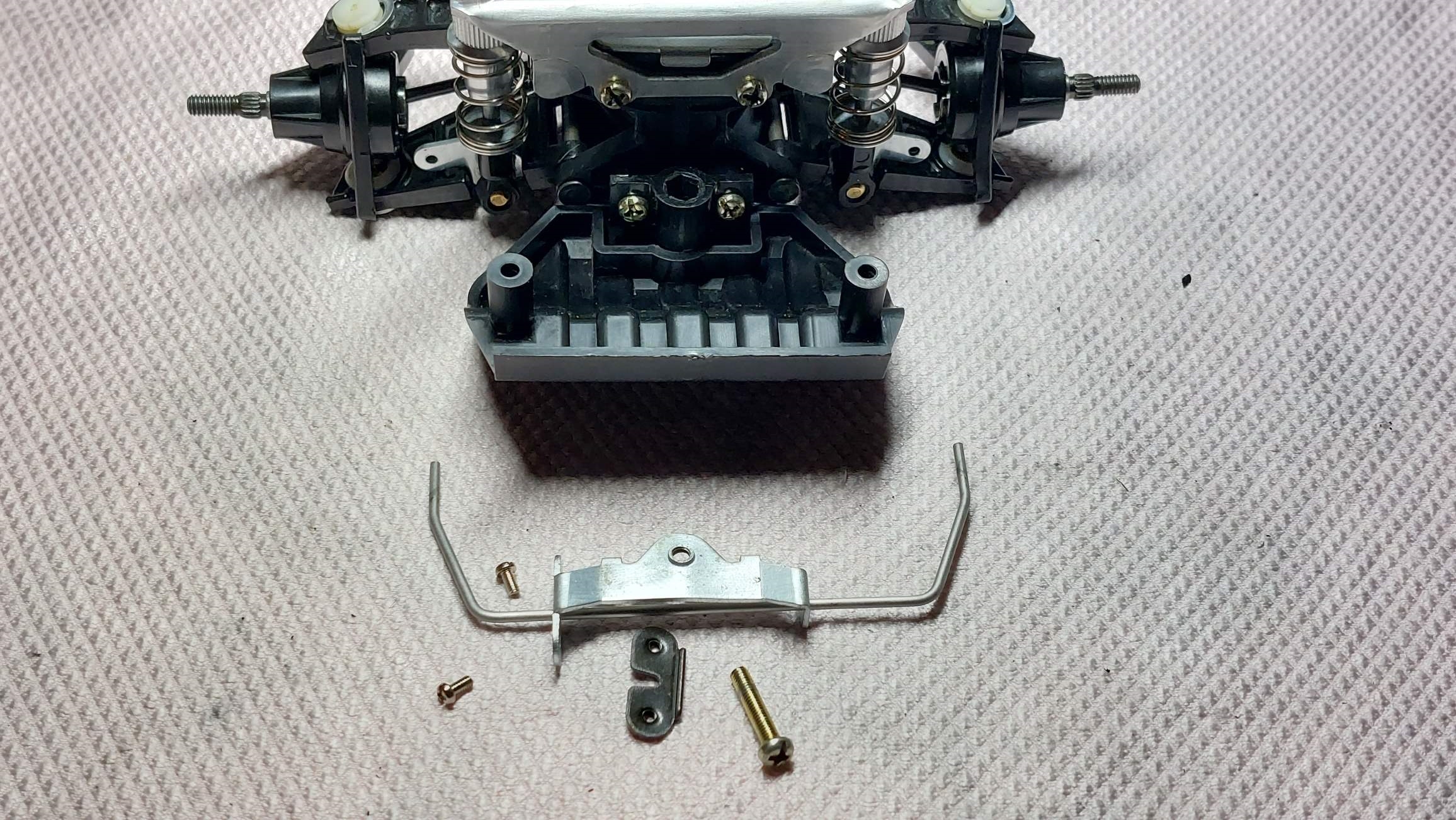

Sous le châssis, partie avant, finalisation partie centrale
Ces 2 plaques sont exclusives à la Celica :)
La barre antiroulis avant :)

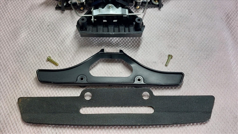

Les pare-chocs (eux aussi différent de la 959) :super:
Le support carrosserie avant qui fait aussi office de support de la résistance du vario mécanique, différent lui aussi ;)
Et la dernière main dans la partie centrale avec les rails pour les servos :cote:
Les plus attentifs auront remarqué qu'il manque un pièce maitresse, à savoir le moteur... j'ai fait le choix de finaliser le châssis avant. Mal m'en a pris, on verra pourquoi :(

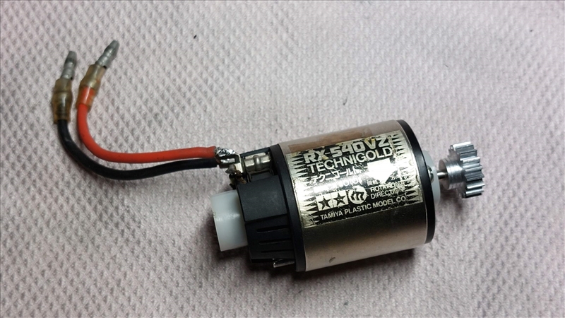

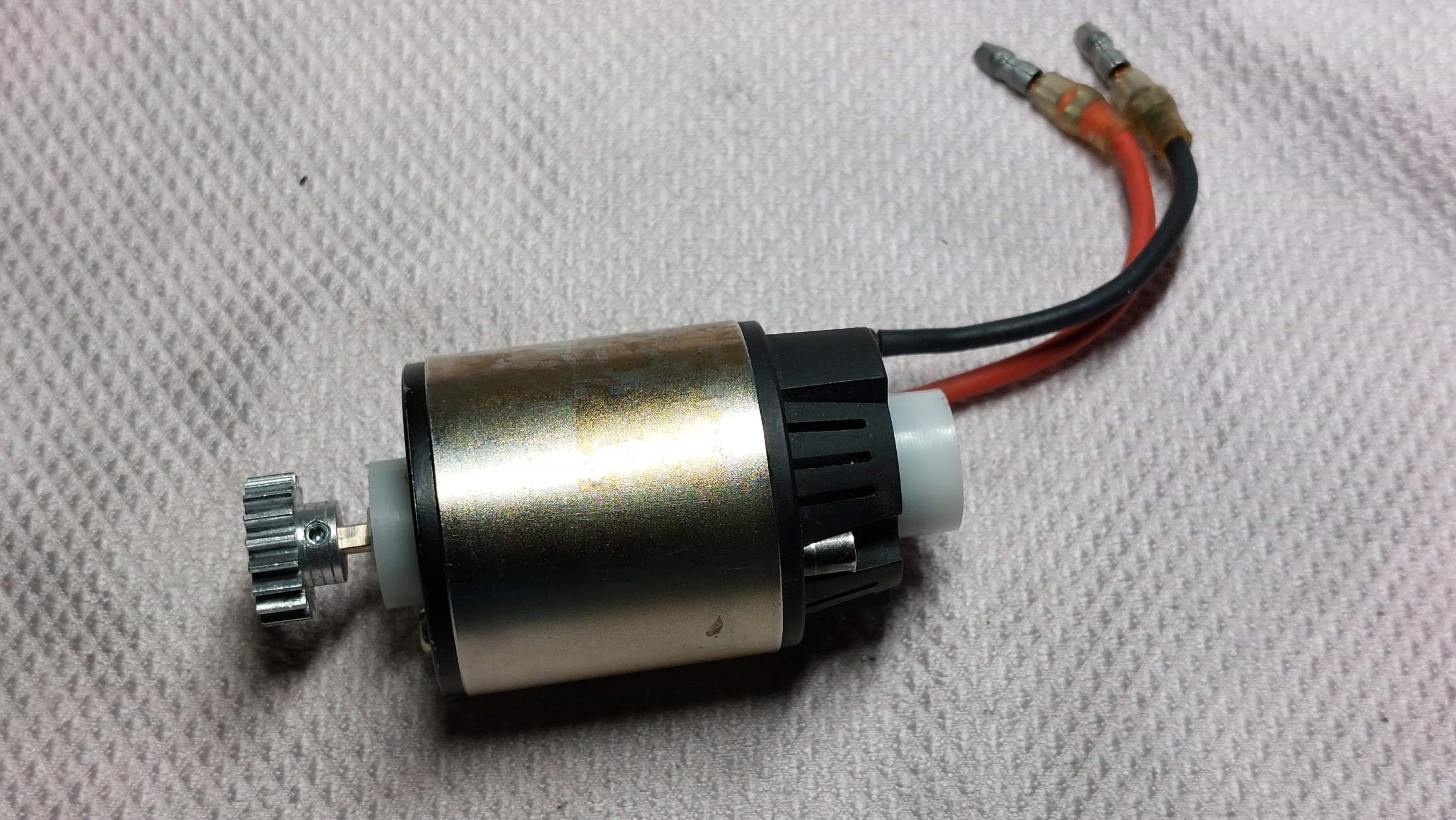

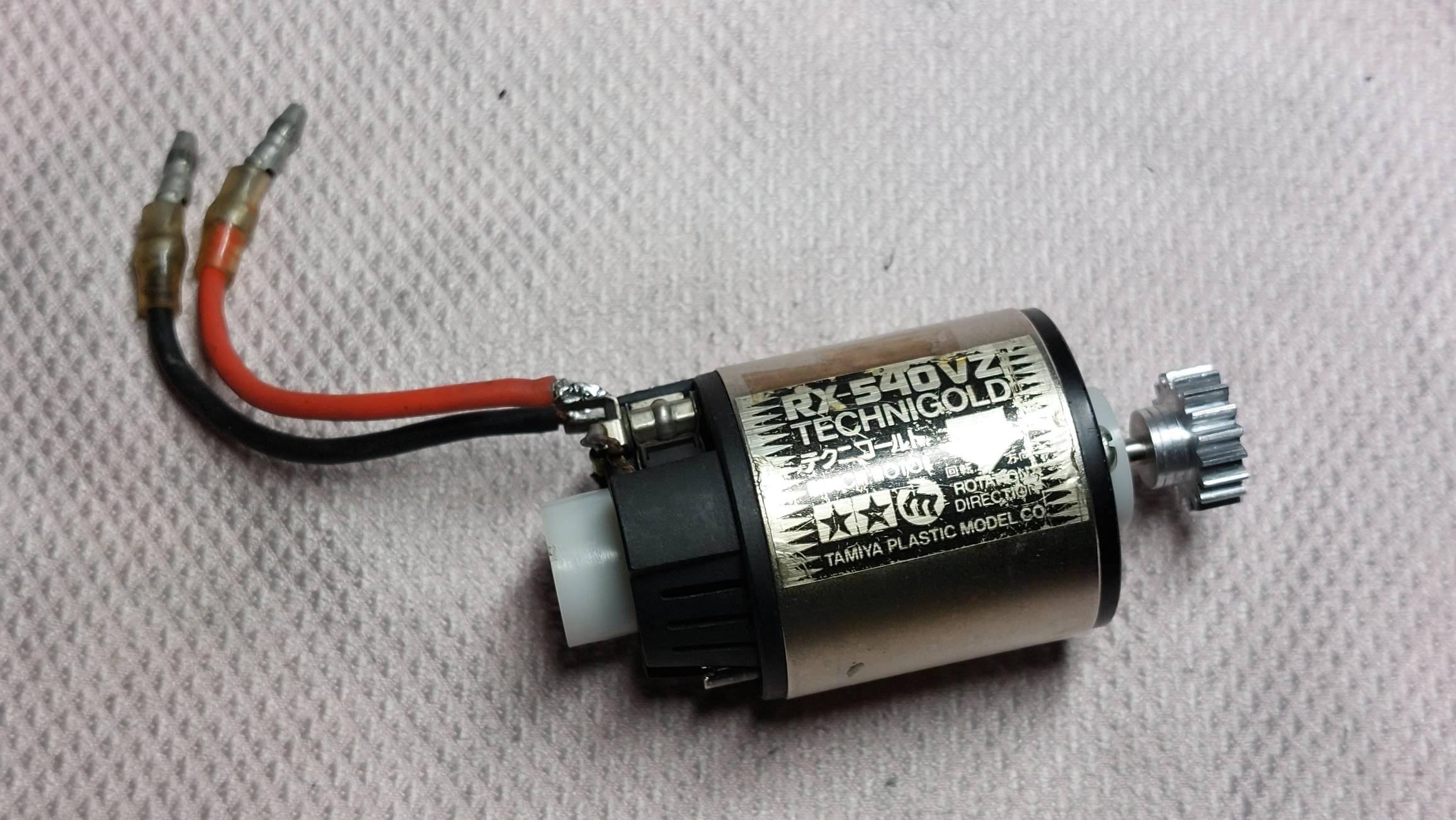

Moteur Technigold
Je l'avais donc laissé pour la fin, fort de mon expérience avec la Porsche, en attendant de trouver une solution pour le coincement des câbles sous le châssis. Et, si on se souvient, on a le choix entre 2 rapports, 16/41 et 18/40. J'avais installé au tout début la couronne de 41 et... je n'ai pas (plus) le pignon de 16 spécifique à cette voiture. Bref, changement de couronne pour une 40 (tout démonter la partie arrière :snif:)
Le voilà ce fameux moteur :inlove: avec doc son pignon de 18 dents

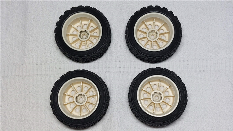

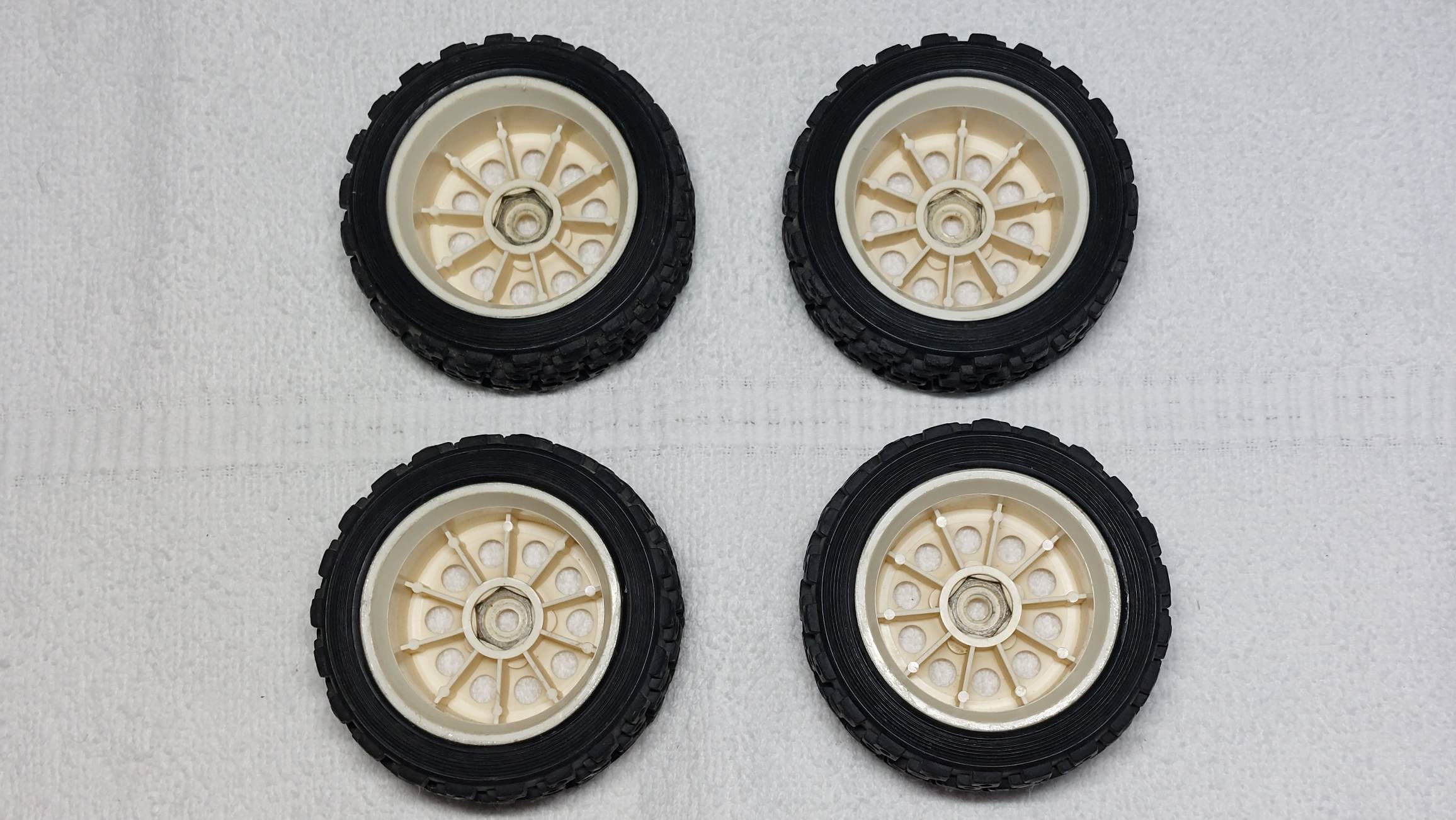

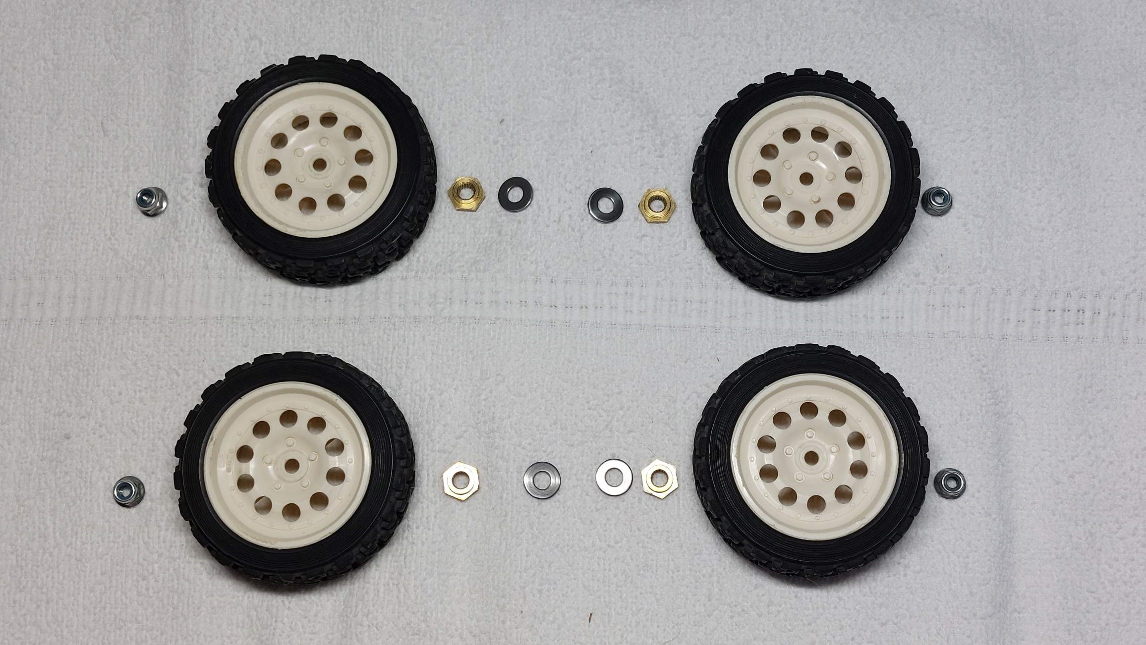

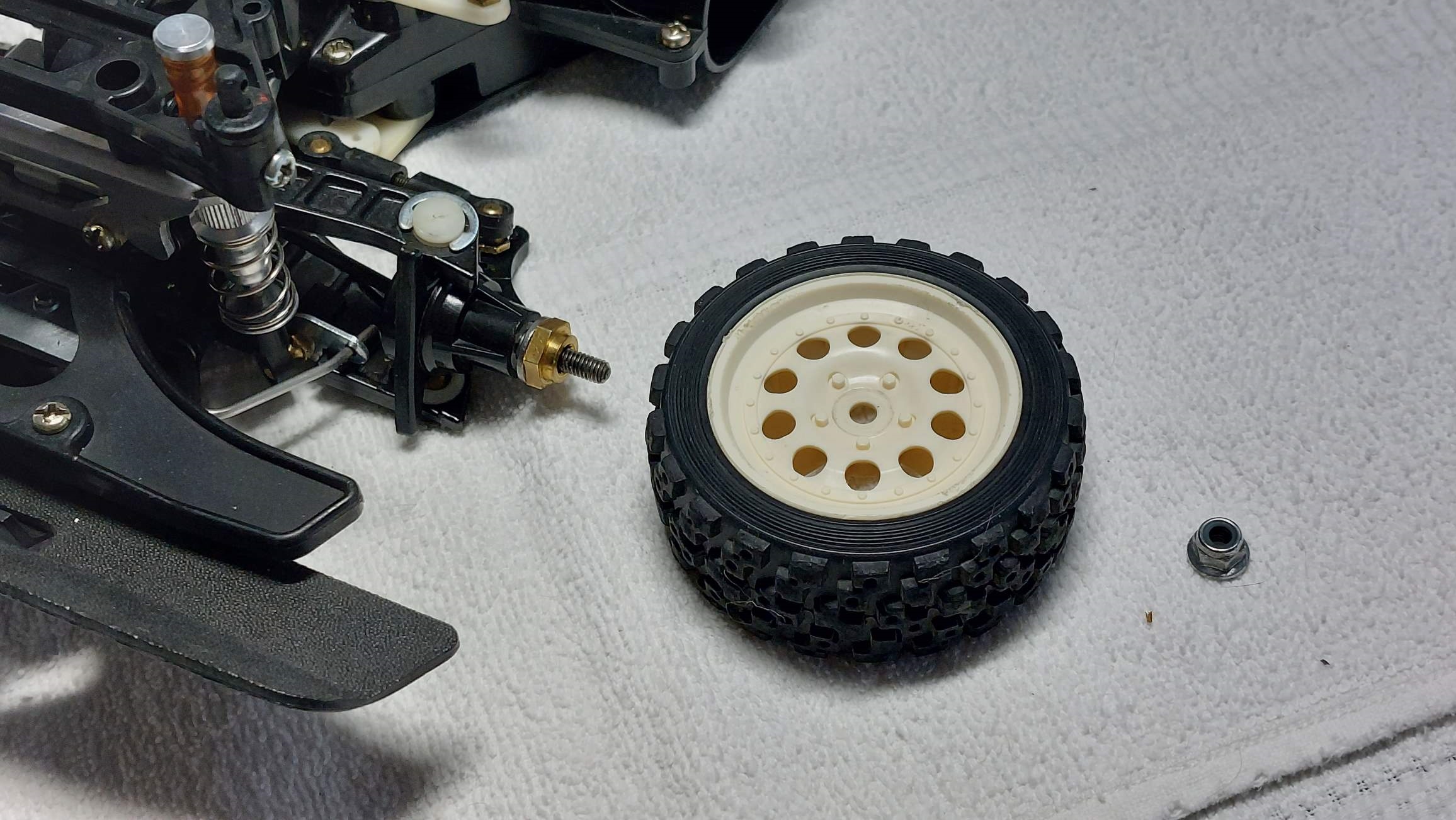

Les roues

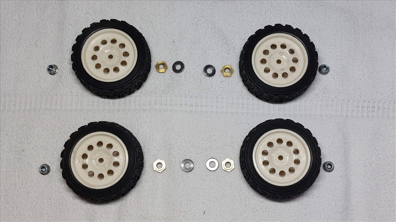

Comme évoqué en préambule, les jantes sont identiques en forme, mais simplement blanche. Sur celle là, ce sont les pneus "rallye" :)
L'écrou est déjà flasqué ce qui permet de se libérer d'une rondelle 3mm par rapport à la 959 ;-)

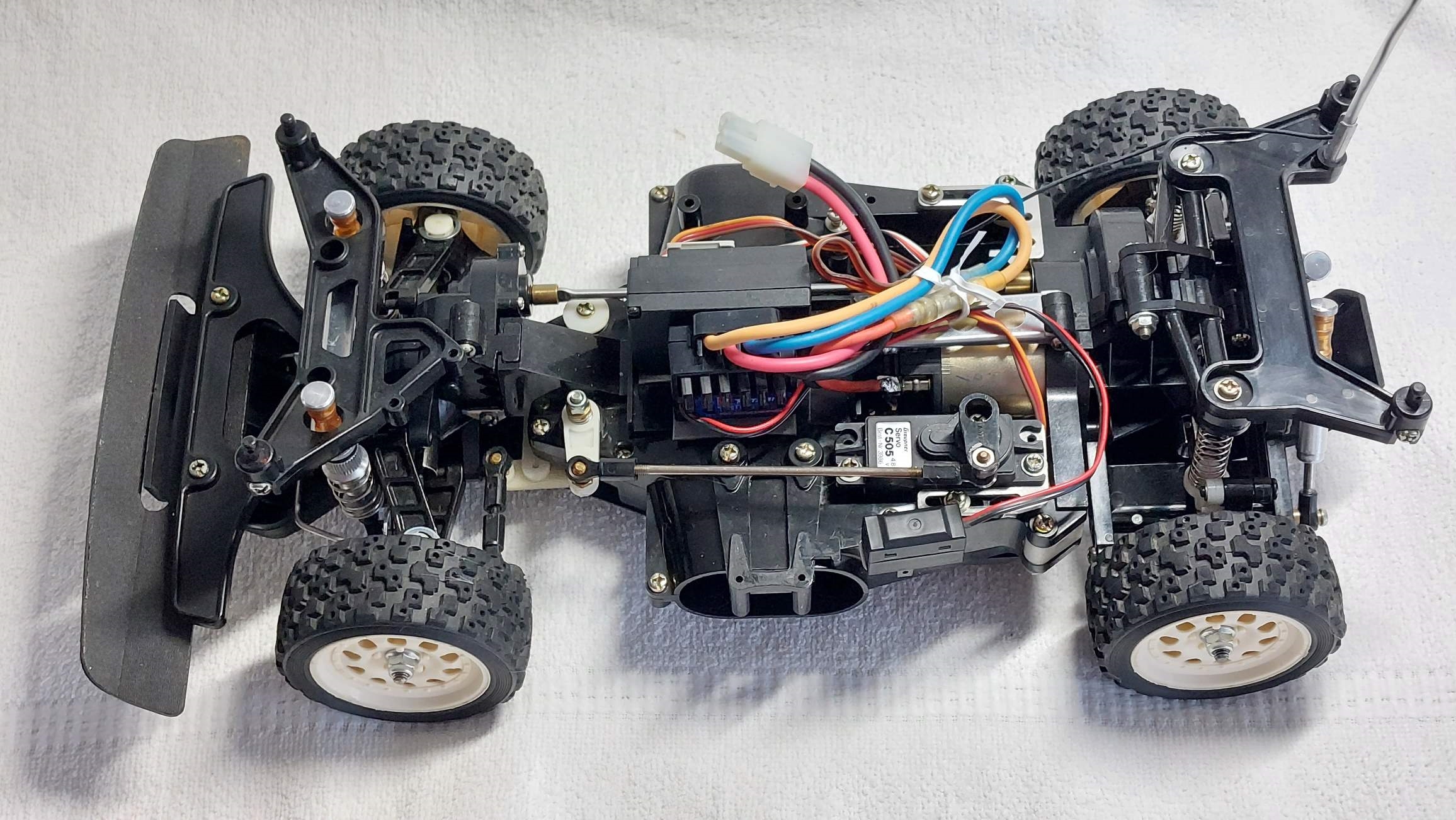

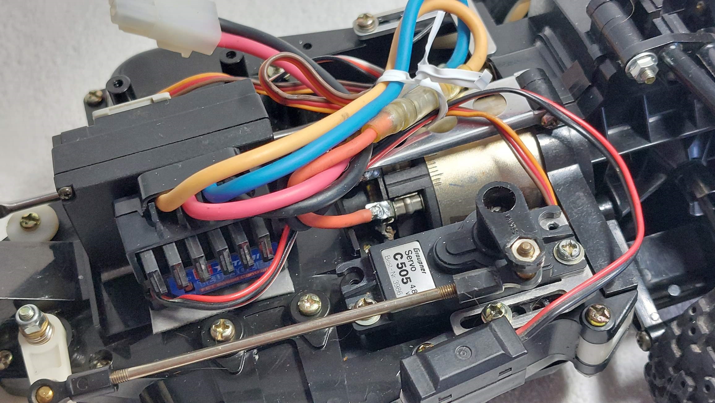

Le châssis avec l'électronique
On voit que le moteur est là :gene:
Je n'ai pas de variateur mécanique correct pour cette voiture (avec prise phare etc.), donc c'est un TEU302BK qui va officier pour le test mécanique. A noter une installation vintage avec récepteur ACOMS et un vieux servo Graupner; il y a peu de place dès que le récepteur est gros :/
