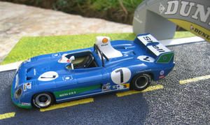

pour ce qui est de la carrosserie je penche pour une déco de Matra des 24 heures du mans 74 je crois. (mais elle ne sera pas prête)
la coupe de la coque n'est pas si fidèle, surtout au niveau des passage de roues avant, plus "joufflus" mais c'est ce qui c'en approche le plus (en plus cocorico c'est Français! :lol: )
