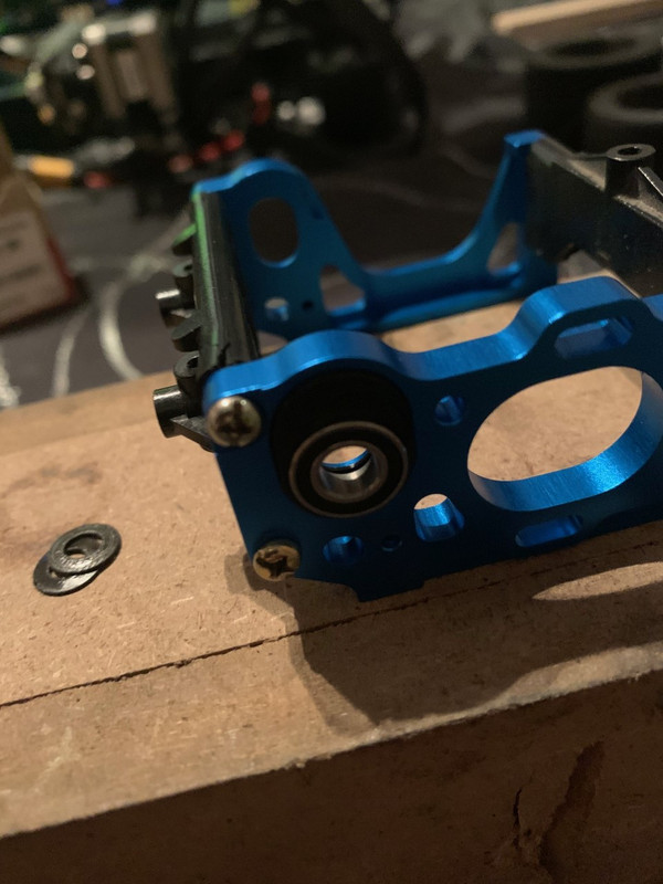

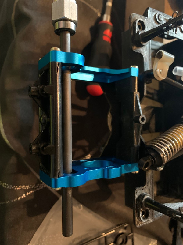

J'ai entamé le montage de la cellule de f104, ce n'est pas plug and play.
Autant la fixation sur la plaque d’époxy est la même ( entraxe et diamètre des vis ), idem pour les traverses, entraxe des perçages compatibles :
On remarquera les traverses, complètement craquelées. A remplacer également.

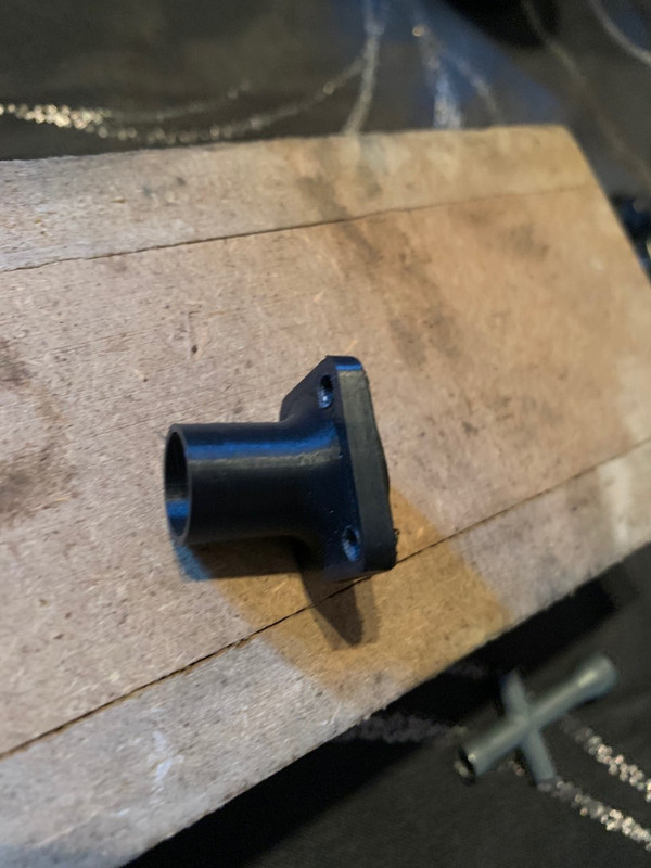

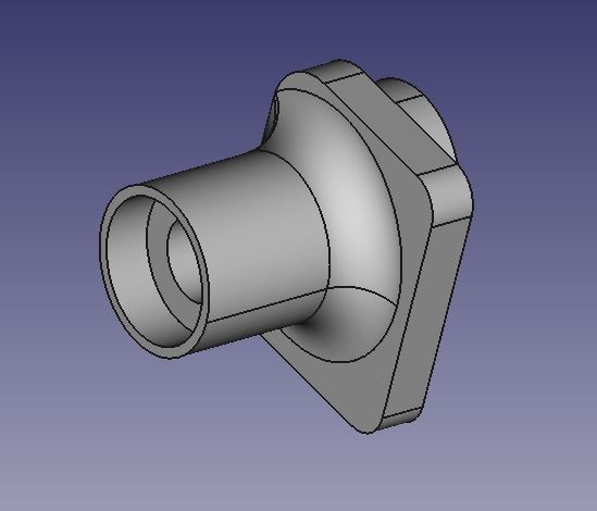

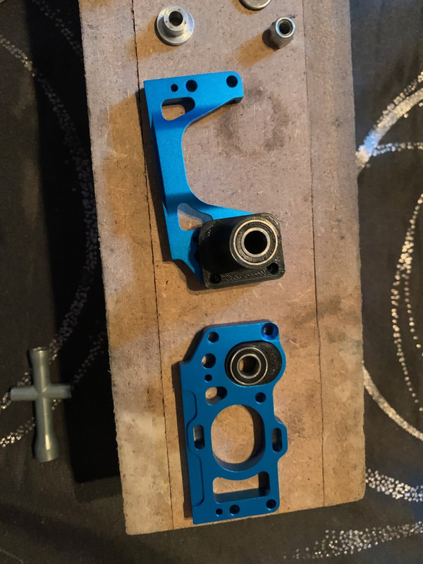

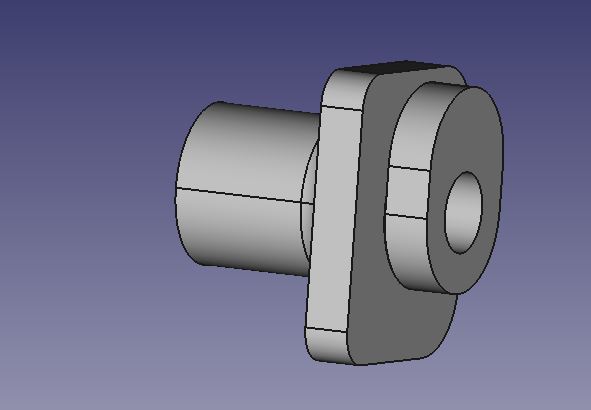

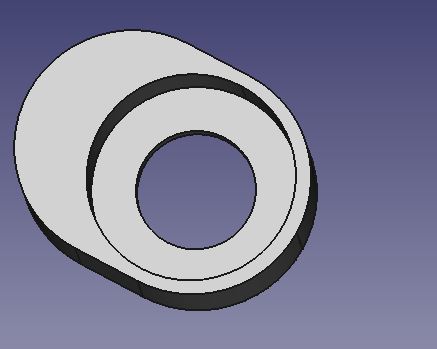

Autant pour l'arbre de transmission, ça ne l'est pas. Les œillets accueillent des cales porte roulements, leur diamètre n'est pas le bon pour les roulements. Et aussi, côté opposé au différentiel, la cale n'est pas assez longue pour pour l'axe : une entretoise s'impose.
Pas un gros problème, j'ai du coup dessiné les pièces sur freecad et j'ai imprimé en 3d les deux éléments.
côté diff
côté opposé diff :
la pièce est à contre-percer une fois en place dans le logement de la plaque moteur. Je n'ai pas eu la motivation ce matin de faire une chaîne de côte.
Une fois en place :

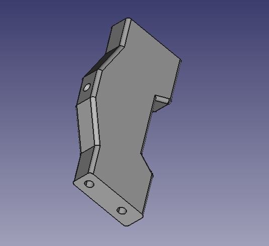

Comme vous l'avez vu, les traverses sont bien craquelées. Je les ait donc redessinées et elles sont en cours d'impression 3d.
