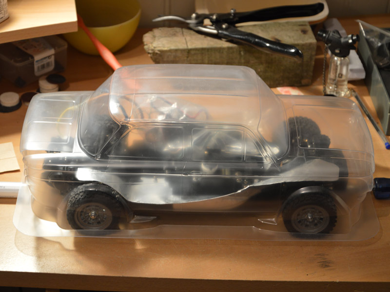

La tant attendue carrosserie, ca va me faire mal au coeur de l'abîmer. J'en reprendrai peut être une pour l'étagère... Je pense rester sur la déco Jagermeister !

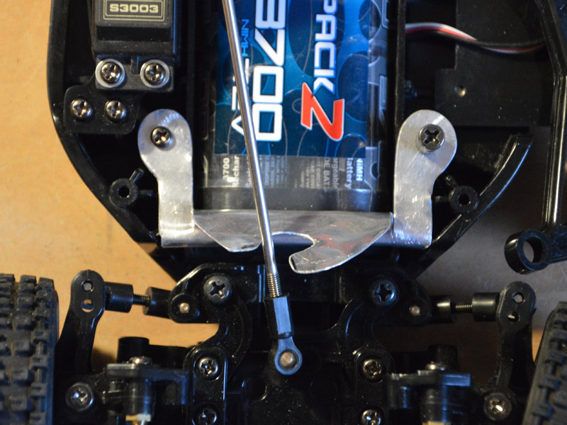

J'ai commencé les protections :
Derrière la direction, une plaque d'alu coupé au ciseau à tôle, puis arrondi à la dremel et finition au papier à grains 180.
Après c'est l'escalade :lol: J'étais parti pour faire comme le XV01 (des passages de roues courts) et j'ai un peu dérapé :ange:
Pièce faite en 2 morceaux, assemblé au milieu avec une brasure alu en chauffant avec un mini chalumeau. Première fois que je faisais ca, ca va c'est pas trop moche ! Le tout en se prenant sur des vis existantes.
Mis en place, je réduirai un peu en largeur et placerai une gaine de fil type téléphone pour protéger la carrosserie et ferait des renforts pour éviter que ca pli.
Va falloir faire l'autre coté maintenant !
