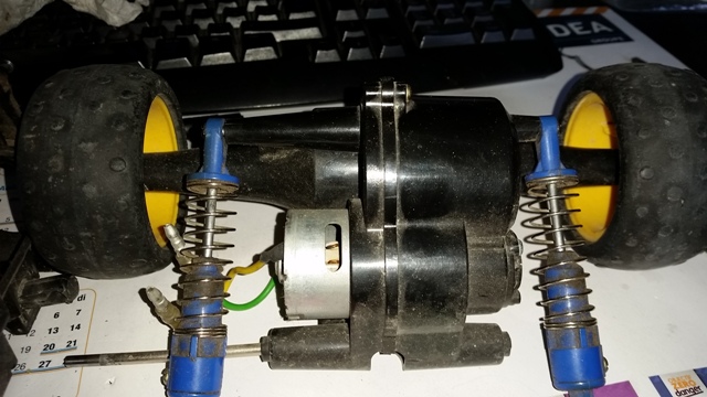

Pour l'instand, je l'ai un peu démenbrer pour faire un état des lieux :
Bon ça va, rien de spécial pour une dame de son âge et qui a manifestement bien rouler. Les pneus peuvent en témoigner, ainsi que le dessous de la caisse.

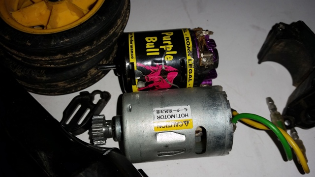

Le petit Johnson 540 sera remplacer par un autre moteur : un Purple Bull de 27T ( qui peut me dire ce que ça va donner par rapport au Johnson???)
Je ne sais pas encore si je dois changer le pignon, sauf que j'ai pas la notice donc je ne connais pas les 2 tailles possibles de pignons... de toute façon, le choix est limité.
Pour les suspensions :
A l'avant il y en a 1 qui est bon mais l'autre est vide et dégeu, il est plus étanche, je ne sais pas encore s'il sera récupérable.
Pour l'arrière, pas de doute, des amortos hydrauliques vont venir remplacer les trucs bleu qui sont même plus en ligne, le guidage n'est plus en état.
Il resteras à faire 2 rainures dans le chassis pour que les Lipo Stick puisse passer. Il doit falloir enlever moins d'un millimètre de profondeur sur 2 de large. Sur un coté, vu la matière présente, aucun risque d'affaiblir le chassis.

pour ton moteur il est note roar legal,il doit etre cale a 24°,ca va pousse bien plus fort que le 540 de base,mais(et surtout si tu monte des grosses roues)il va falloir tire plus court pour evite les cramages de charbons en serie,meme si il me semble que ce sont des laydown(pas evident sur la tof)

C'est ce que je me disais de tirer plus court, mais je connais pas les taille d'engrenage de base et il n'y a que 2 positions de moteur :-D
Pour l'instand sur le 540 il y a un 17 dents.
Quelques détails du Purple Bull :

Message par Alfaccc »
ouaip c'est bien ca,il a les charbons laydown(a plat)par contre il a pas mal tourne,un nettoyage du collecteur et des charbons(coton tige +alcool a bruler)et a defaut de tour,tu peux toujours taille un morceau de gomme bleu staedler(pub gratuite :lol: )a la taille d'un charbon ,pour nettoye le collecteur,a moins que tu n'aie une gomme a collecteur.
et peut etre retendre un peu les ressorts,histoire de gagne un peu de couple.

Pour le pignon moteur, ne cherche pas : 17T module 0.8
Je te déconseille fortement d'essayer d'utiliser un 19T en fixant le moteur sur les autres trous : ils ne sont pas faits pour ça ET avec les grosses roues du Madbull, tu vas fumer le moteur.
Côté moteur, reste sage : Sport Tuned ou équivalent, au maximum. Au delà, ça ne servira à rien car le train AR ne restera pas au sol, les pneus ne passeront pas la puissance et le train AV ne pourra pas suivre.

Bah de toute façon coté moteur, j'ai que celui là, un 27T même décalé ça doit pas être un monstre par rapport à un 27T classique ou un Sport Tuned quand même. Sinon j'ai un axial 20T classique ou un LRP en 15x2. Donc pour moi, le Purple Bull allait bien avec ce projet, je me trompe ???

Si, il y a une nette différence entre un Johnson/Mabuchi de base et un moteur à calage type Sport Tuned ou celui que tu as prévu. A priori, il devrait aller.

pour le moulin ca devrait le faire,c'est un standard avec un calage encore raisonnable(comprend par la qu'il ne sacrifie pas trop le couple et le rendement au rpm)evite quand meme les runs trop long,surtout sur terrain a forte adherence.
