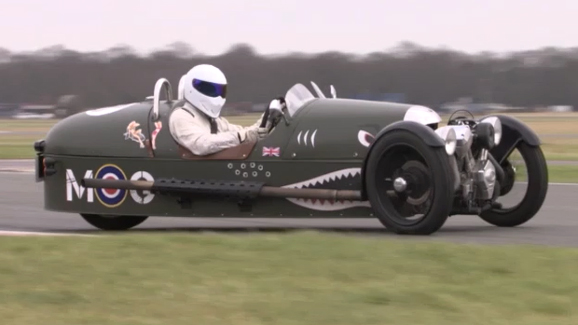

reste le fignolage....une Morgan three wheeler....what else?
Eeuuhh! j'ai tapé three wheeler dans "images" et ça m'a sorti les tuk-tuk vespa en 1er :lol:

Effectivement la morgan c'est LE 3wheeler par excelence, je ne sait pas si la carro de Croky pour celui d'Hagar, pourrais se monter sur le mien ? si je continue sur cette idée, et vu la taille de la carro, je m'essairais bien à faire une carro ...
Par contre la mienne est un traction 2 roues motrice donc rien à voir avec le vrai :roll: je l'ai fait avec les moyen du bord, juste comme ça, sur un coin d'établis, sans plan, ni études preliminaires ...
