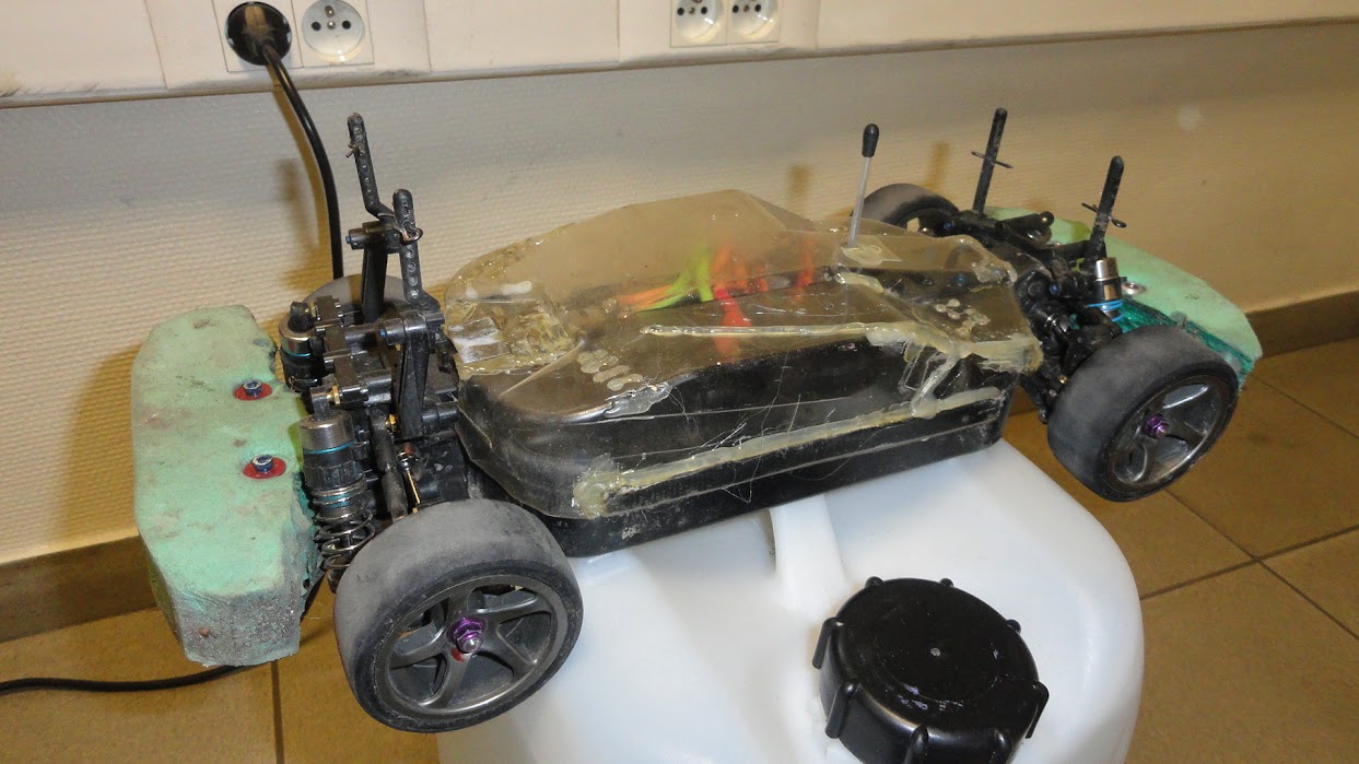

Salut a tous voici ma dernière née un TB01 plutôt a tout faire :
Du a des petits soucis de comportement maintenant résolu grâce au forum , ce fut au variateur graupner 23R de rendre l'ame .
Pour le variateur j'ai du me contenter d'un simple kopropo VFS1 :D :D .
Aujourd’hui j'ai fait mes réparations lexan a la colle a chaud , franchement comment j'ai pus faire sans avant. :o :o
Un petit 23T TZ avec un rapport court et un sol bien gras , c'est l'éclate :love: :love: .
Les pneus c'est des rally blocks . :lol: :lol:
J'ai équilibré le châssis droite gauche , car il est conçus pour du NICD ou NIMH et pas lipo.
Après va falloir voir pour les réglages pour pouvoir faire de beau survirage. :love: :love: :love:

Bonjour a tous petite nouveauté :
un servo de direction hitec a 7,7 kilos.
Deux diff a bille 3racing et cardans homocinétiques de TT01 .
Pneus a picots schum .
Renfort plots de carrosserie arrière.
Elle est plus facile a conduire et ne change pas de trajectoire même en ré-accélérant trop tôt .
Hâte de retourner sur la piste.

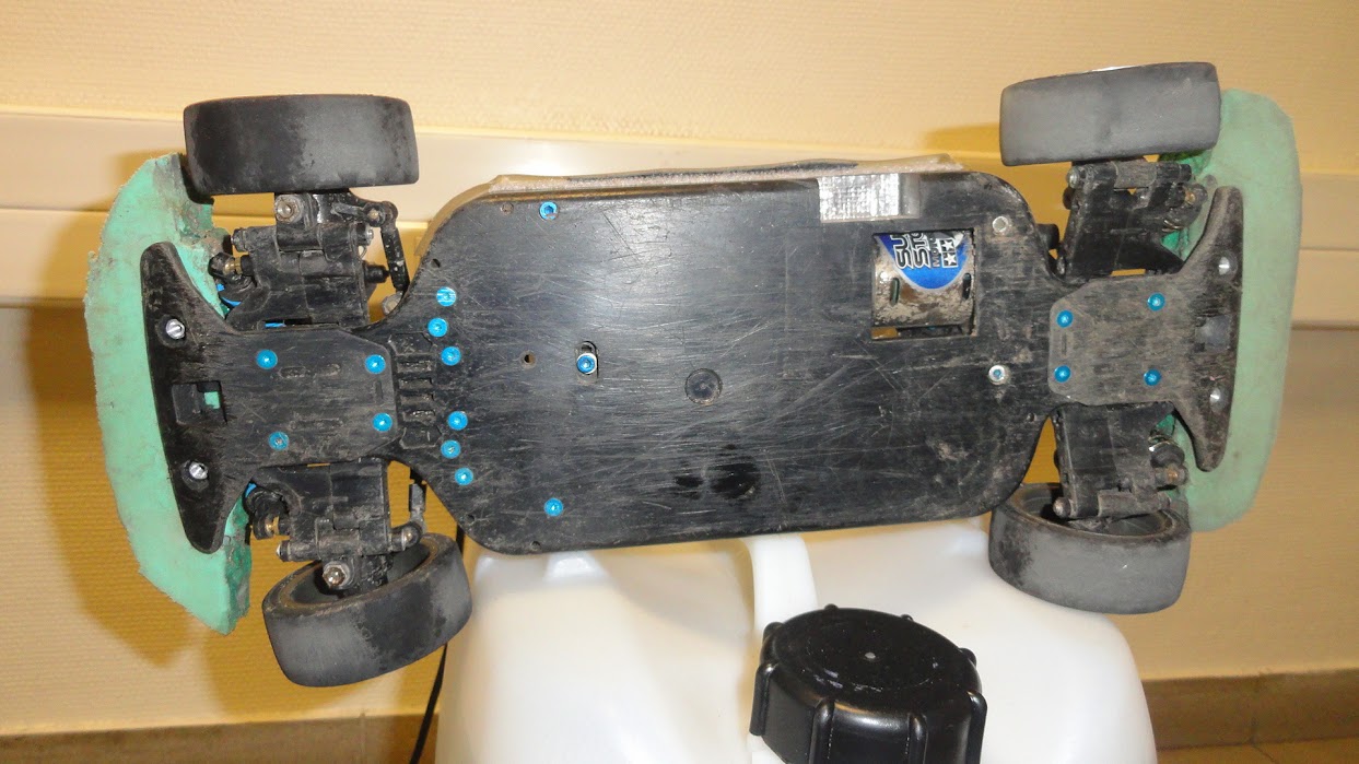

Petite nouveautée, protection trains arrière :
Y a plus qu'a tester. :)
