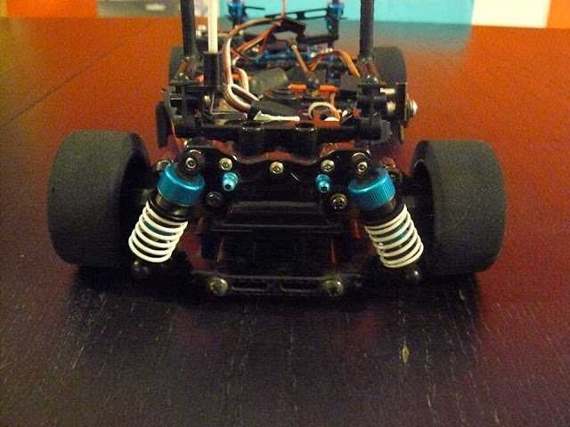

Je suis fan des M-01 et M-02, mais la sans hésiter une M-05, bien préparée, bien réglée, ça chatouille les touring, et a moteur égal ça enterre les TT-01 et 02...
Bref, une M-05, les roulements, les amortisseurs hydrauliques, 2 ou 3 pièces option, un kit transmission longue 3R, un 17,5 qui envoie avec le vario réglable qui va bien, ou un bon 21 a 23 tours en brushed, et t'auras un avion de chasse...
quelques idées ici: http://www.vintage-rc.net/forum/viewtop ... =9&t=15031
version 2011 après nettoyage, avant la course
version 2012 avant nettoyage, après la course :-)
Pour info, j'ai une M-01 et une 02 super préparées, c'est sympa a rouler, mais rien a voir avec la 05...
